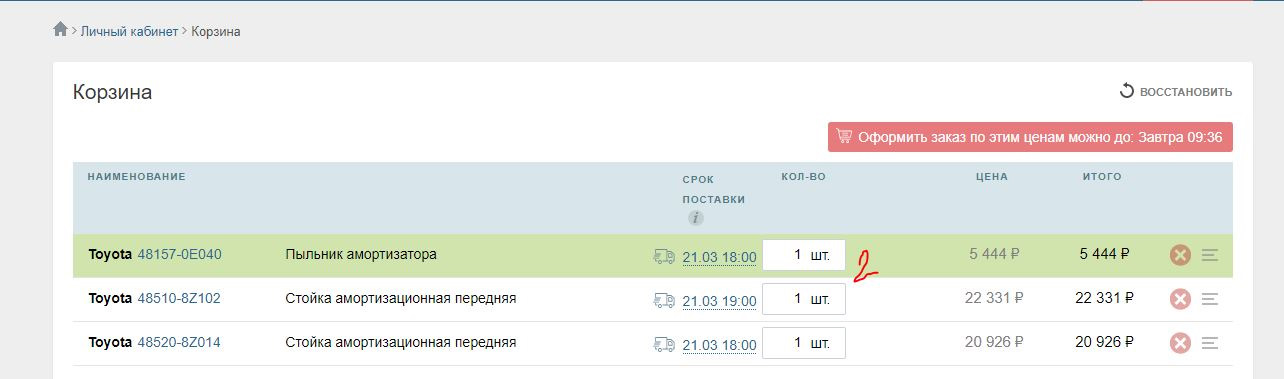

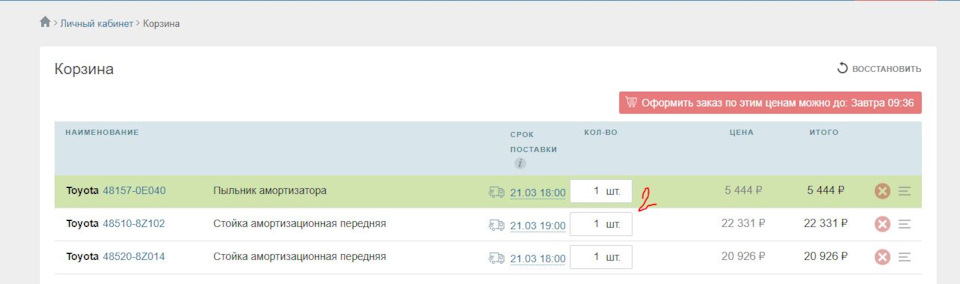

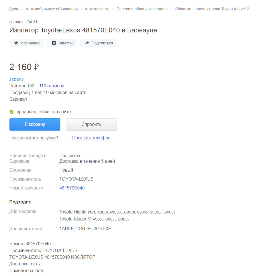

Еще и пыльник доставил как говорится- обычная гофрированная трубка с ценником за 4700! резинка, 100 грамм резины, 4700.

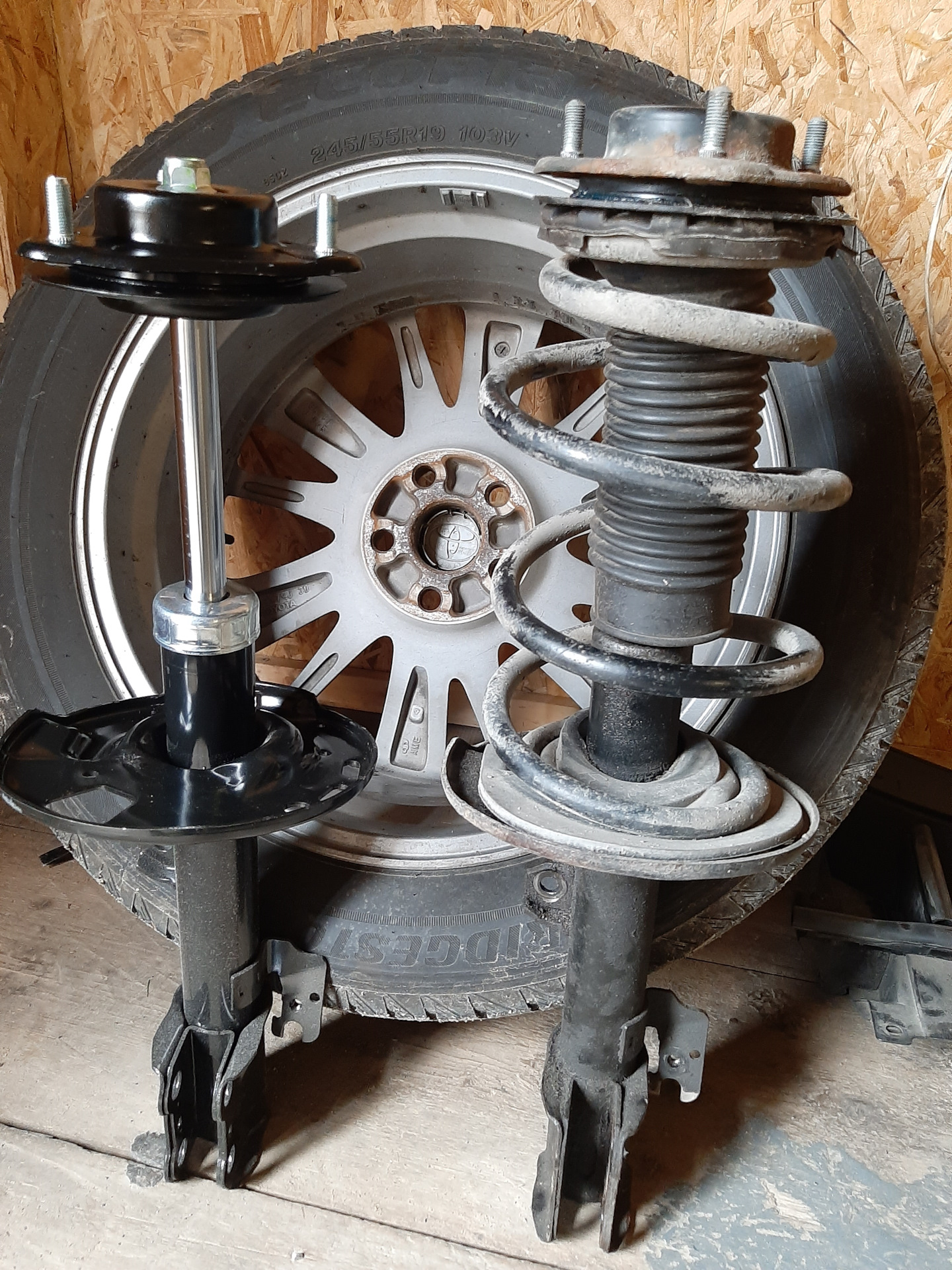

Всем привет!
В результате поисков- нашел новые Kayaba по 10 тыс. за штуку, поменял, поехал!

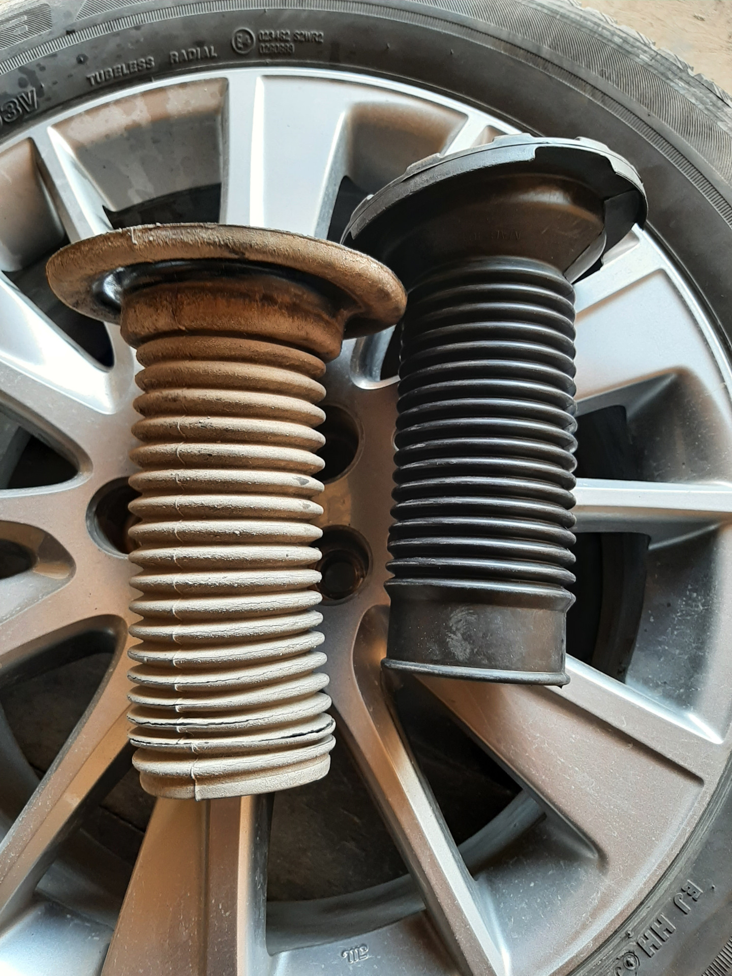

Дружище! Я сначала пыльники поменял, а через 2 дня стойка потекла! Стойки брал оригинал по 10₽ за шт, пыльники поставил Masuma!
Если есть специалисты, я бы перебрал и прокачал старые стойки… У нас таким не занимаются к сожалению, а так — хорошая альтернатива замены!
Masuma MAB-1017
А этот пыльник подходит? у меня то Хай следующего поколения
Вот не подскажу точно! 🤔 У меня 14 года…
у мну тоже
Там разница только в основании под чашку опоры (см. фото). Оригинал идёт под прямым углом, Masuma — немного на скос, но при сборке садится ровно! Резина немного помягче и потоньше… 2-й год полёт НОРМ)

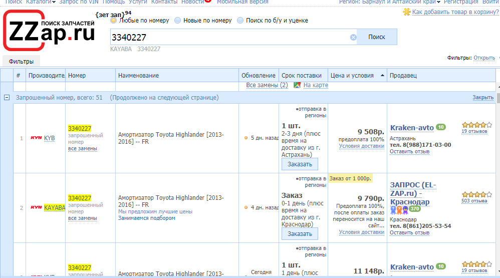

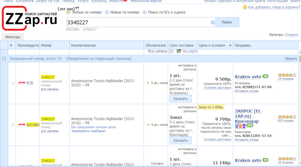

Смотрели zzap?
вчера смотрел. примерно то же, Эмекс так же
10-11 стоит за kyb
Firstquake
Если не тянуть — можно успеть)
www.zzap.ru/public/search…KAYABA&partnumber=3340227
Firstquake
Kraken-avto обе в наличии, по цене вашего exist, emex (без учета доставки)
Tapak12
Смотрели zzap?
Партком, автодок

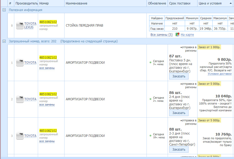

Айн момент!
правый амортизатор 48510-8Z102- оригинал, 3340227- Каяба
левый амортизатор 48520-8Z014- оригинал, 3340028- Каяба

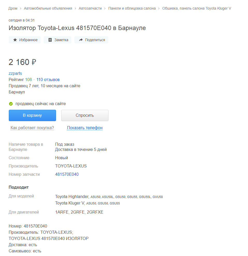

Пыльник 48157-0E040- оригинал. Заменителей не нашел
Лежит даже оригинал, причем много
