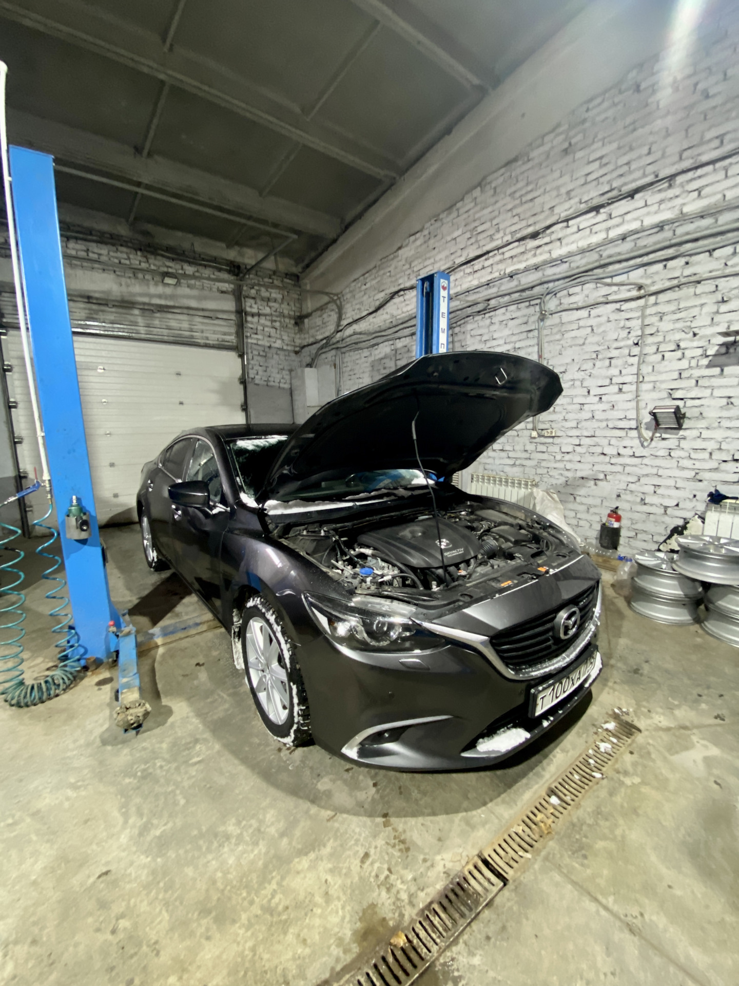

Ситуация в мире всем известна, как взлетают ценники уже наверно все ощутили, и вот чтобы не ждать очередной подъем цен, решил заменить то, что нуждалось в замене а именно: тормозные колодки в круг.
Запись короткая и особой информативности не несёт! Как говорится: для себя и последующих владельцев (если с такой тенденцией обстановки вообще можно будет машины менять😁)

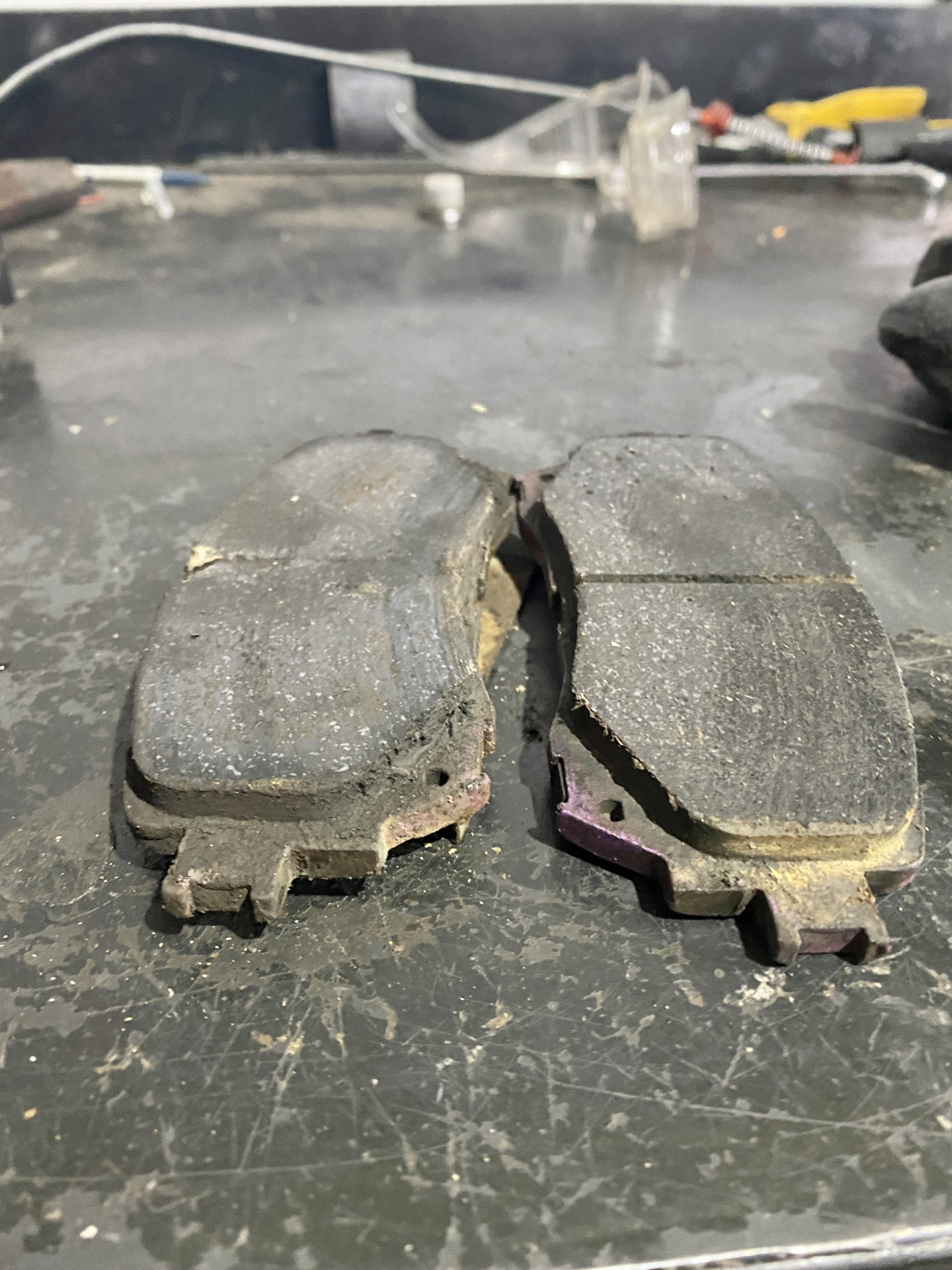

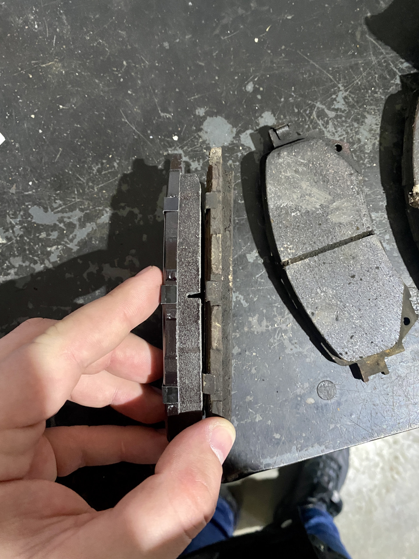

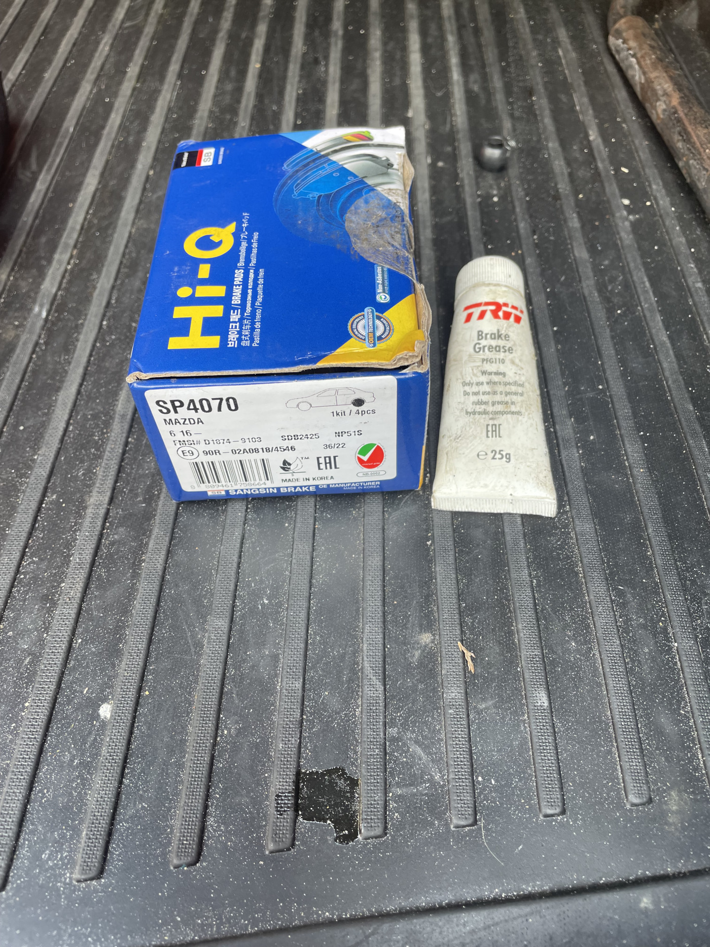

На ори NIBK (которые стояли) ценники взлетели уже достаточно прилично, в районе 4-6к за комплект на 2 колеса. Поэтому были установлены колодки фирмы Hi-Q, сказать что я ощутил какую-то колоссальную разницу-нет, не скрипят, тормозят так же хорошо, в общем все 1:1 только без логотипа NIBK😁.

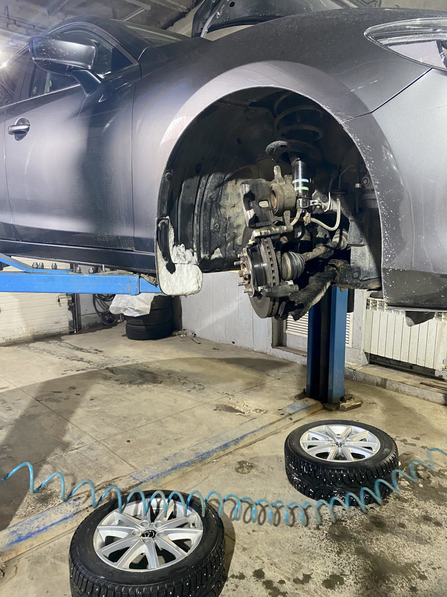

Для тех кто меняет колодки сам(ну вот вдруг😁), для замены задних необходимо супорт перевести в сервисный режим. Перевести можно двумя способами, 1- через комп и программу, 2-через специальную комбинацию(что мы и сделали).
Для перехода в сервисный режим необходимо:
1. Включить зажигание (не заводить)
2. Одновременно нажать кнопку ручника вниз и выжать педаль газа в пол.
3. Держа педаль и кнопку ручника — выключить и включить зажигание
4. После данных действий услышим характерный затяжной звук работы электро ручника и на табло появится оранжевый знак.
Выход из сервисного режима аналогичный, только уже одновременно нажимаем педаль газа и поднимаем кнопку ручника.

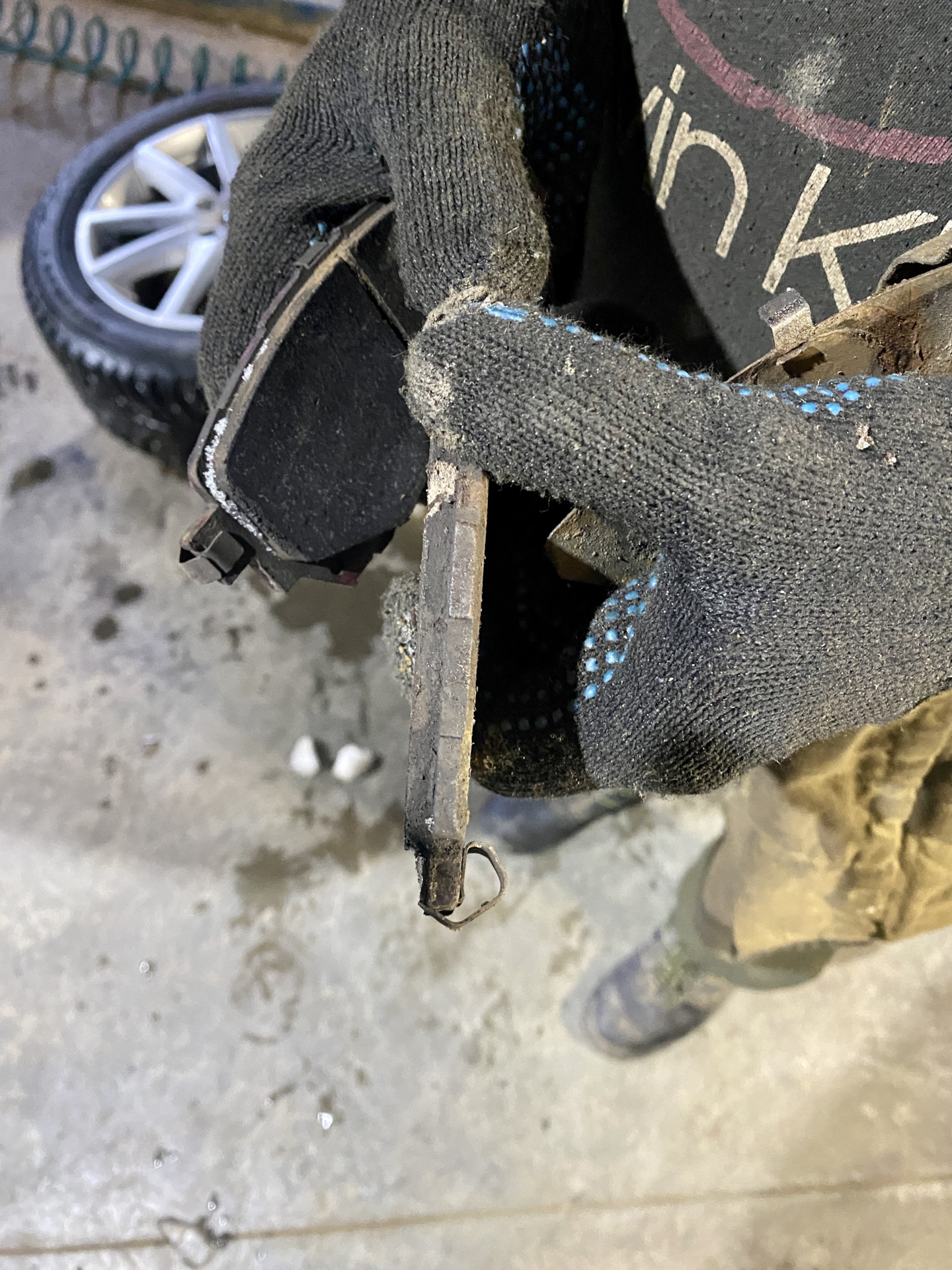

Мужики, я в ступоре. Почему так произошло? Что тут не так?
Я про след от поршня. Поршень когда выходит крутится, соответственно задевает эту пипку.

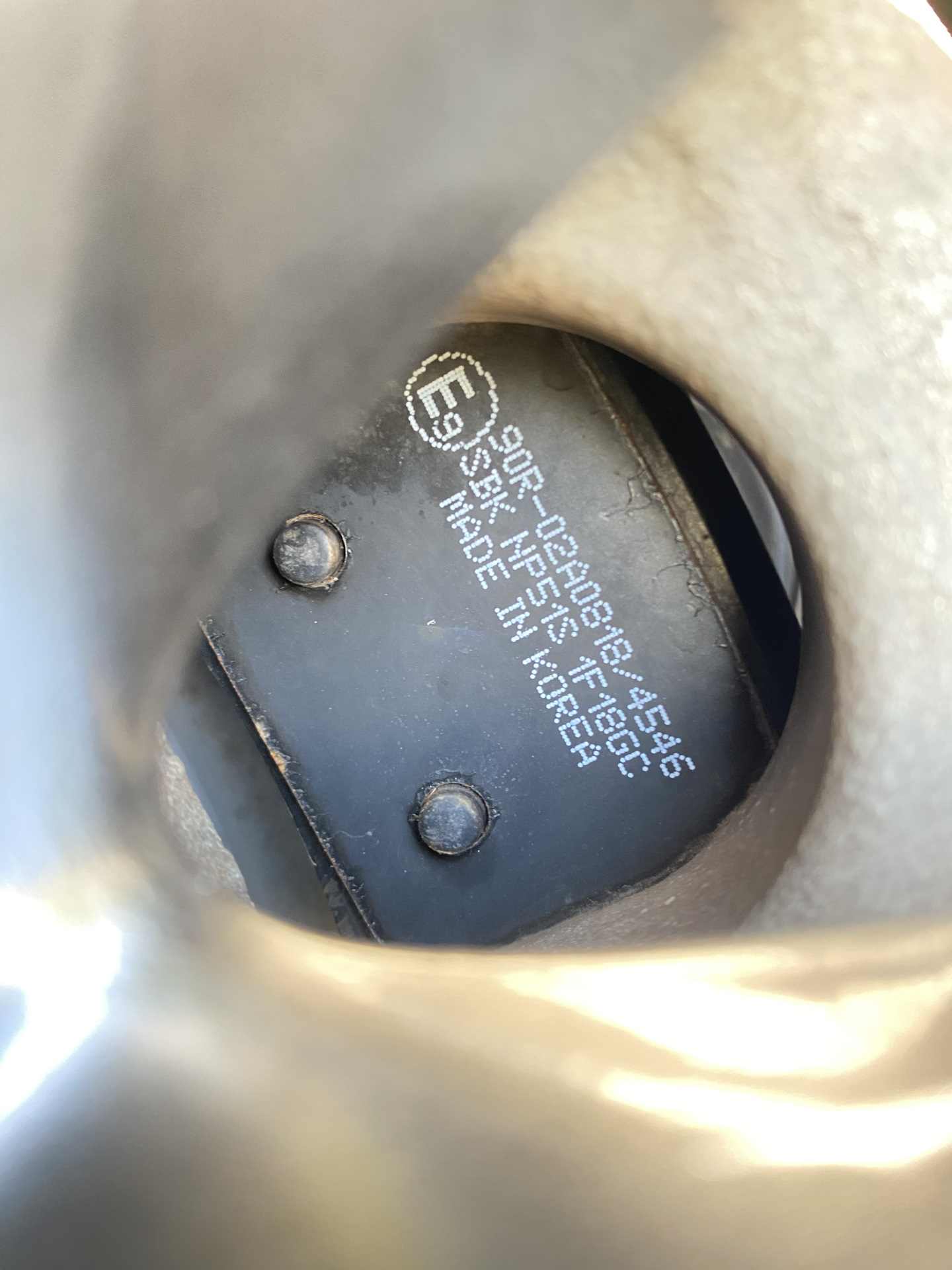

Напиши пожалуйста номера задних хай кью
Номеров нет, сфоткал, может это он и есть)

Заднии колодки с электро ручником
Сегодня поставил

не плохой остаток, можно было еще кататься)
Решил не ждать когда цена в потолок ударится)

Немного не понятно, зачем проделывать манипуляции по переводу в сервисный режим и разблокировке электронного стояночного тормоза, если замена колодок производилась на передке?
Замена проводилась в круг)

Новые колодки в синей коробке были?
Ага

Купил пару дней назад HI-Q. Цена пока была 3к
SP-4070 (не знаю есть ли разница, брал на 18 год с электроручником)
Это под электро ручник?
Да под электро, установил сегодня, норм, не свистят

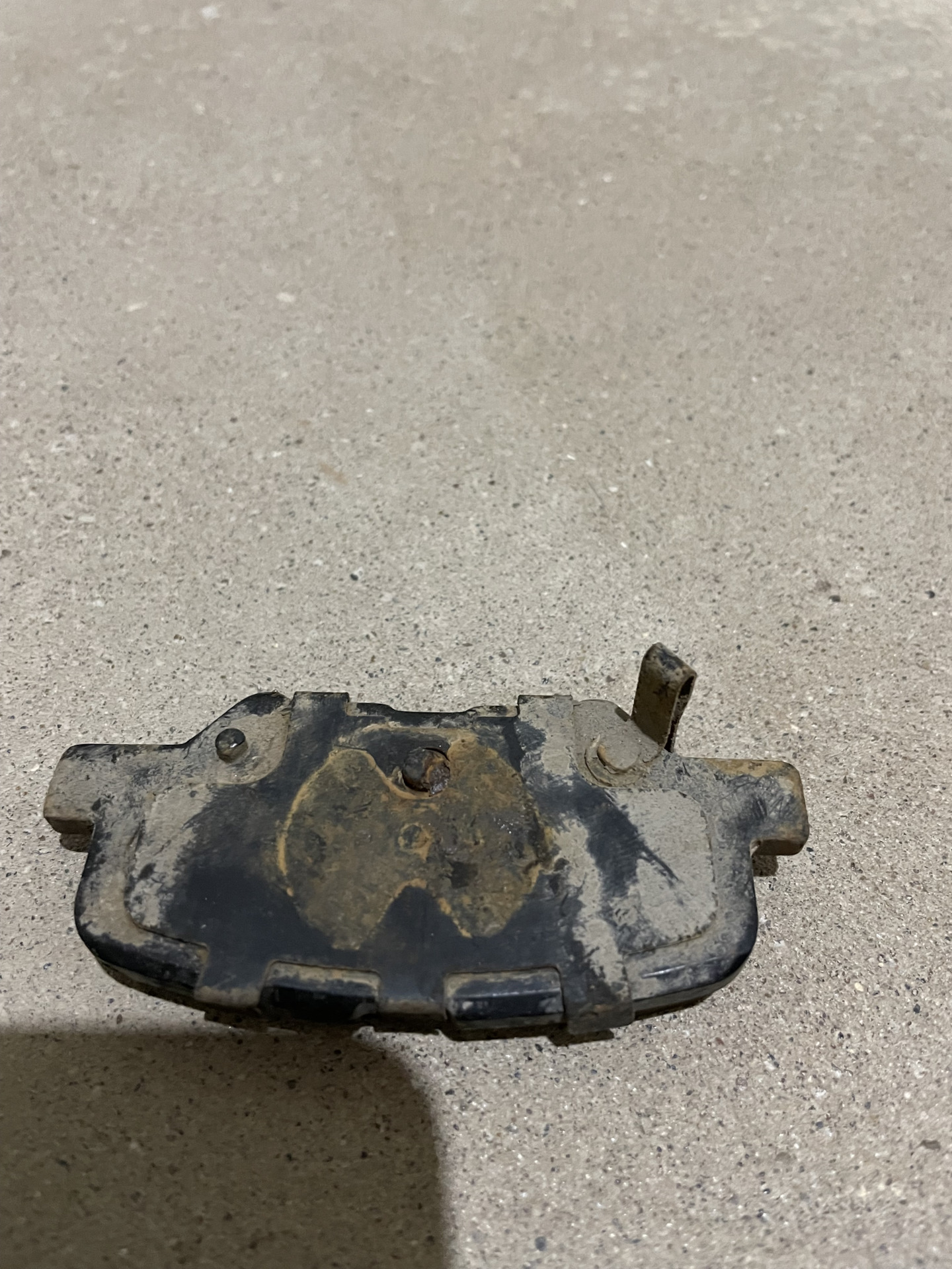

Я свои заменил на 47к пробега
Думаю что у меня примерно так же, т.к. на 90к пробега-состояние на фото)
