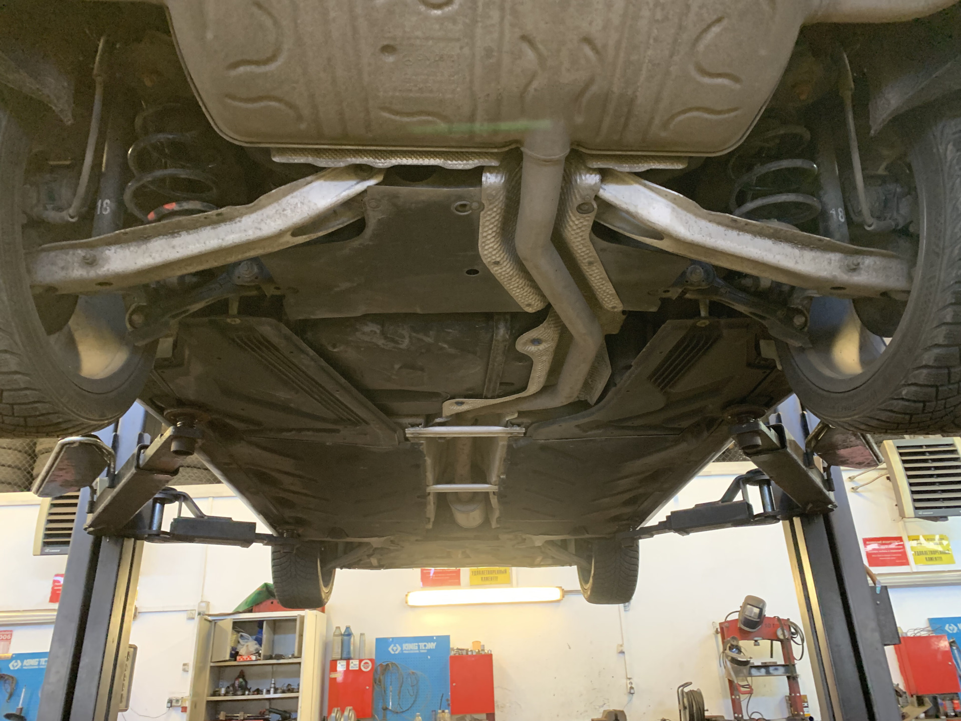

Пока мастер бегает за ванночкой, осматриваем машину своими силами:
Далее мастер используя инструмент, против которого нет приёма, проверяет всю подвеску, пользуясь помощью второго мастера, проверяет шаровые и т.п.
Вопросов к подвеске у него не возникло.
