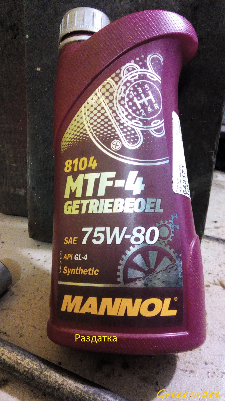

Так что купил масла в редуктор- мост и раздатку

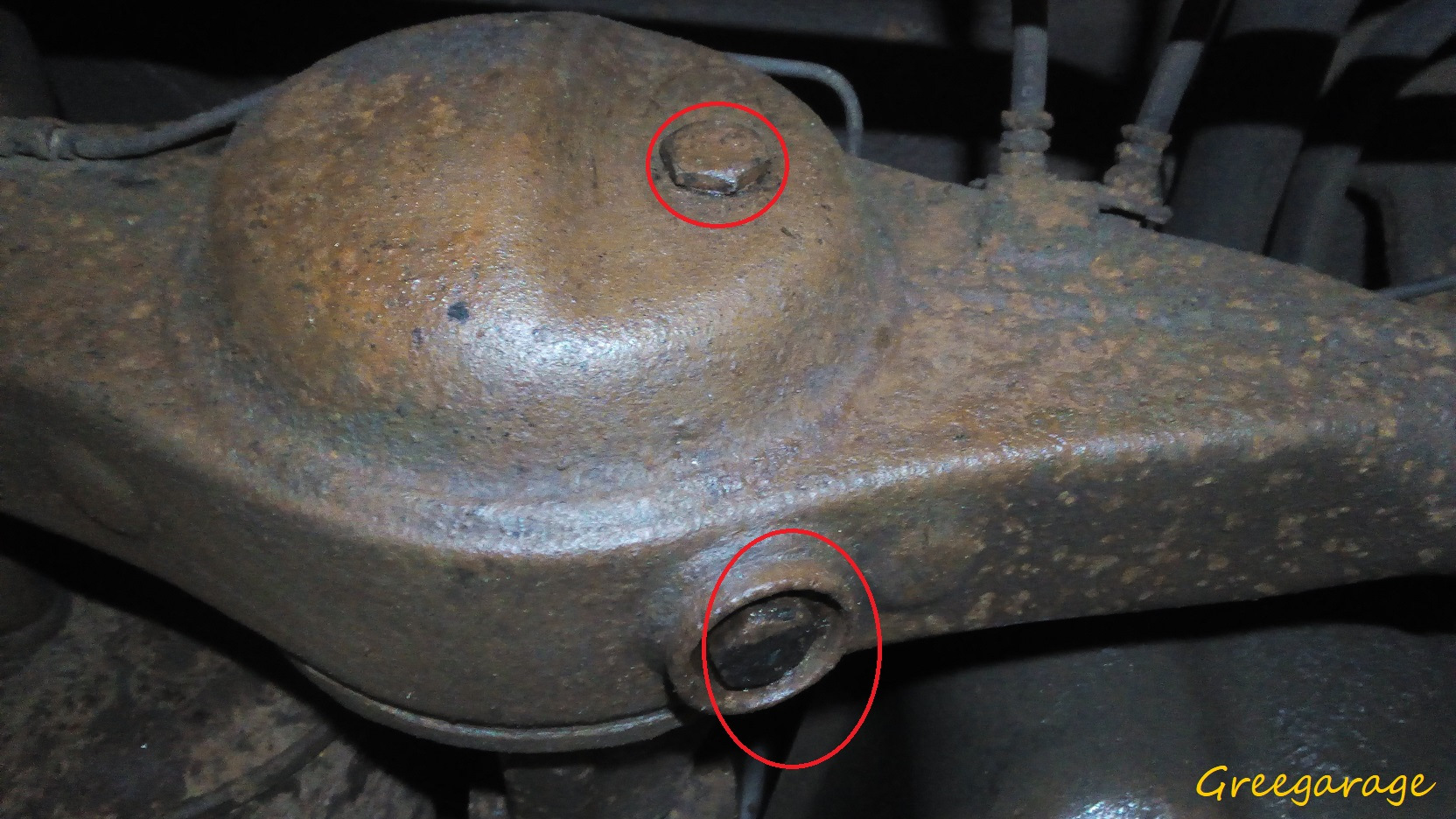

80W90 GL5 в передний редуктор и задний мост и 75W80 GL4 в раздаточную коробку. 2 литра того и того хватило на все узлы. Замену особо расписывать нет смысла, все просто до безобразия. Кто соберется менять сам, все пробки на 24, нужна лишь головка и вороток, а так же накидной ключ, им отворачивать заливную пробку в переднем редукторе, головкой туда не подлезть так как мешает кронштейн крепления.
И сливные заливные пробки кому интересно.
Передний редуктор
Задний мост
И раздатка
С мостов слилось грязное, особенно спереди. В раздатке было почище, но тоже не фонтан, и вдобавок как показалось слишком жидкое.

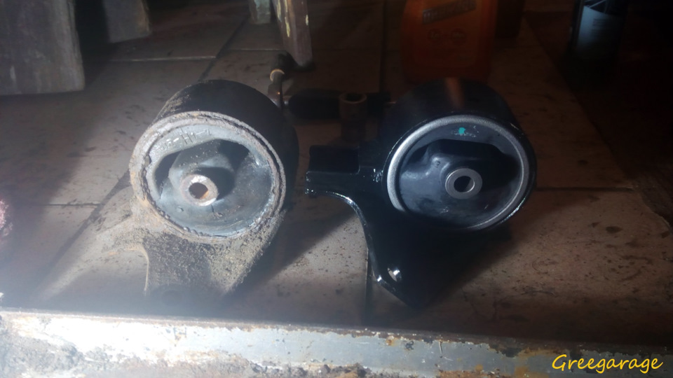

Так же пока машина стояла на яме поменял опору кпп.
Снимается достаточно просто, 3 болта крепления опоры к поперечине и болт на кронштейн. Все болты головка на 14.
Кто будет менять сам, сначала надо открутить и вытащить болт крепления к кронштейну, он мешает подлезть к болтам самой опоры головкой. Накидным ключом можно конечно, но лично у меня сил не хватило, а если помогать трубой, то ключ слетает с граней болта и начинает их слизывать.
Короче снял подушку.
Как видно ей пришел конец. Новую купил фебест. Честно говоря к этой конторе отношусь с недоверием, но в моем случае вариантов особо не было.
Один в один, даже подтачивать ничего не пришлось. А такое часто встречается на дешевых деталях, особо они не парятся по поводу размеров)
Почистил все болты и резьбы, смазал их графиткой, и поставил новую подушку на место.
Что сказать, при движении пропала небольшая вибрация, которая была до замены. Что и требовалось.

Тоже недавно поменял заднюю подушку двигате(опора раздатки) Вибрация увеличилась в разы. Вышло все наоборот.
Там где меняли говорят что это нормально.
Это ненормально. Скорее всего её просто поставили и затянули болты, надо было не затягивает завести типа, что бы подушка на место села, после этого уже крутить болты до конца. После замены вибрации быть не должно
