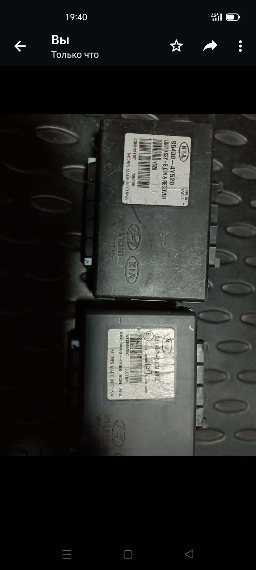

Была давно идея реализовать доп функции в своём автомобиле, а именно индикацию -пиктограмму открытых дверей, и датчик света от киа сид, который давно у меня валялся, у меня комплектация люкс (изначально), блок всм отличается распиновка от престижа или люкс ред Лайн, а если ещё ставить датчик света, то придётся перекидывать пины, со всем разобрался и поехали )))
По подключению на люкс (Рестайл ), немного все запутанно, ибо в разъём (м 04в ) куда идёт Кан шина, у владельцев люкса 14 разъём (всм), это сигнал задних птф, поэтому при замене приборной панели на supervision, мне приходилось ставить доп реле от ваз, и тащить провод к подрулевому переключателю, чтобы работали задние птф, после замены всм реле я снял, 14 разъём нужно удалить (откусить) и протянуть туда провод от щитка приборов «can шина (высокая )» второй пин под номером- 15 в разъёме (м04в) — это зарядка atl, идёт от блока дхо, его тоже откусываем, он в этой схеме не работает, а сюда заводим второй пин от щитка приборов, «для канала передачи данных»
В следующих частях напишу про датчик света, и там пришлось «поколдовать» ибо все работать начинает немного иначе ) все давно уже стоит )
По блокам всм, кому нужно, старше 15 года Рестайл, окончание цифр 20 седан, 30 хэтч, как выше на фото два примера 020 — 620

Нет ! Пришлось бы допаивать и перепаивать ))) в родном блоке 020 Контакты 15-14 работают иначе
Мне перепаяли и всё сделали без проблем.
У тебя дорест там проще, у тебя 14-15 Контакты не заняты )))) у меня на их месте 2 рабочих контакта
Ну если ты посмотришь мой бж, то у меня стоит от рестайла блок ВСМ, поэтому было бы желание. Просто смысл покупать блок ВСМ если можно свой переделать.
У тебя вроде оканчивается на 00 блок, он уже не может быть от рестайла, повторяю блок рестайлинг люкс, отличается от блока дорест люкс

А понял, опять же, схем что допаивать у меня нет как и оборудования для прошивки, + 00 -020 — это кардинально разные блоки, твой изначально проще адаптировать, ибо 14-15 Контакты у тебя пустые были, у меня заняты, к тому же мне было проще купить блок за 800 р, крякнуть его за 1 минуту у спецов за 1 к
