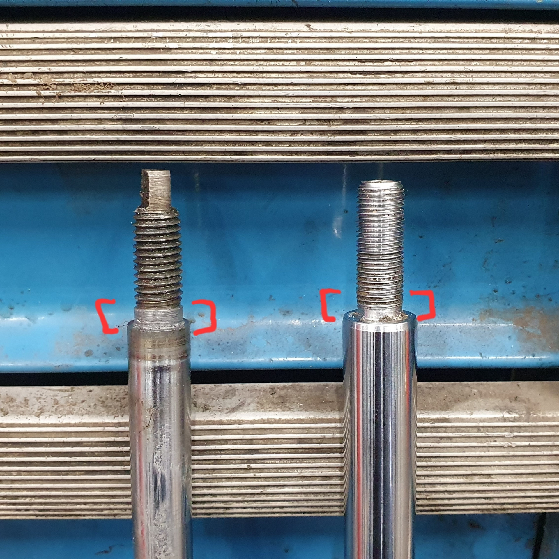

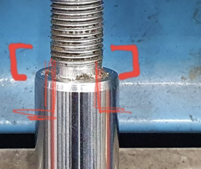

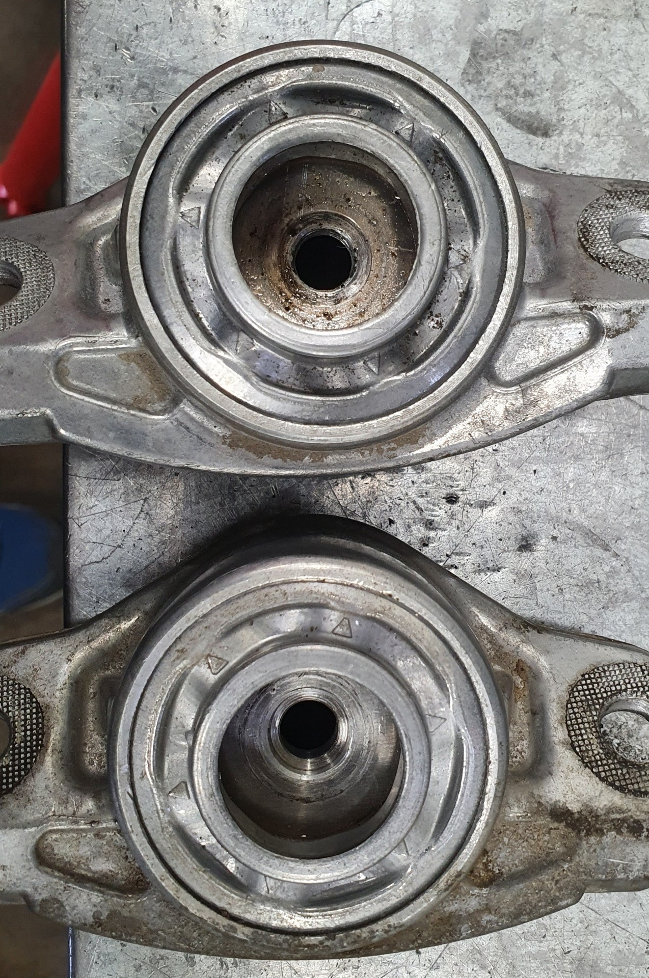

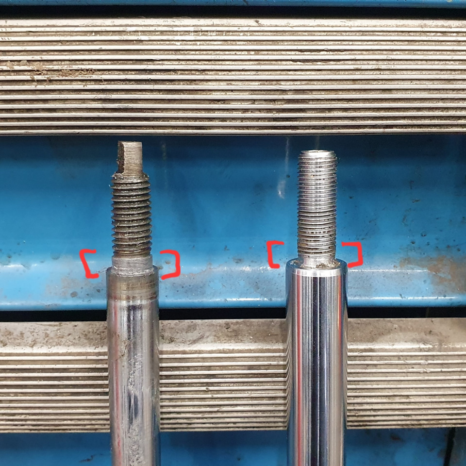

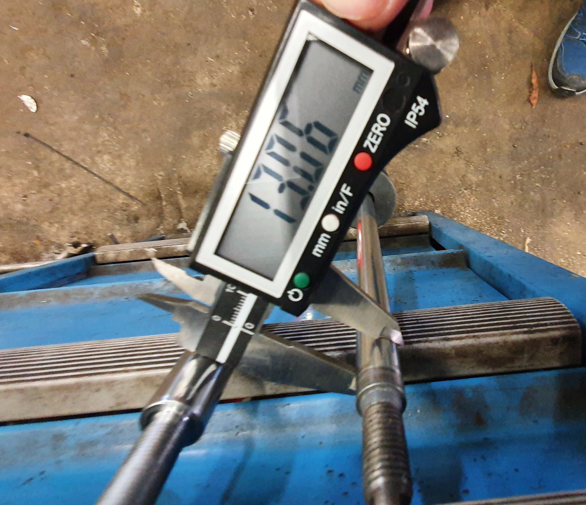

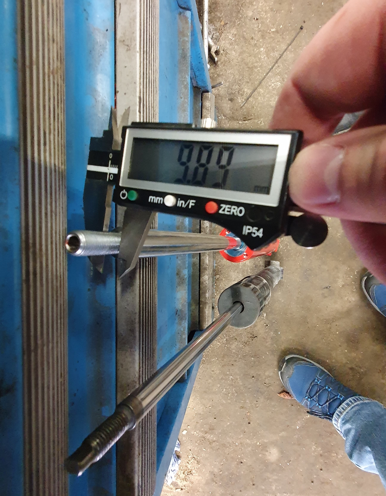

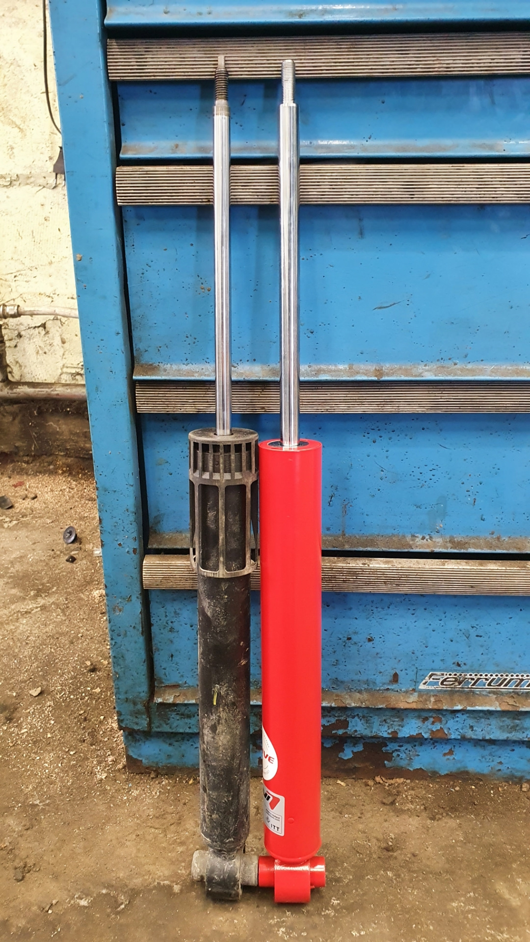

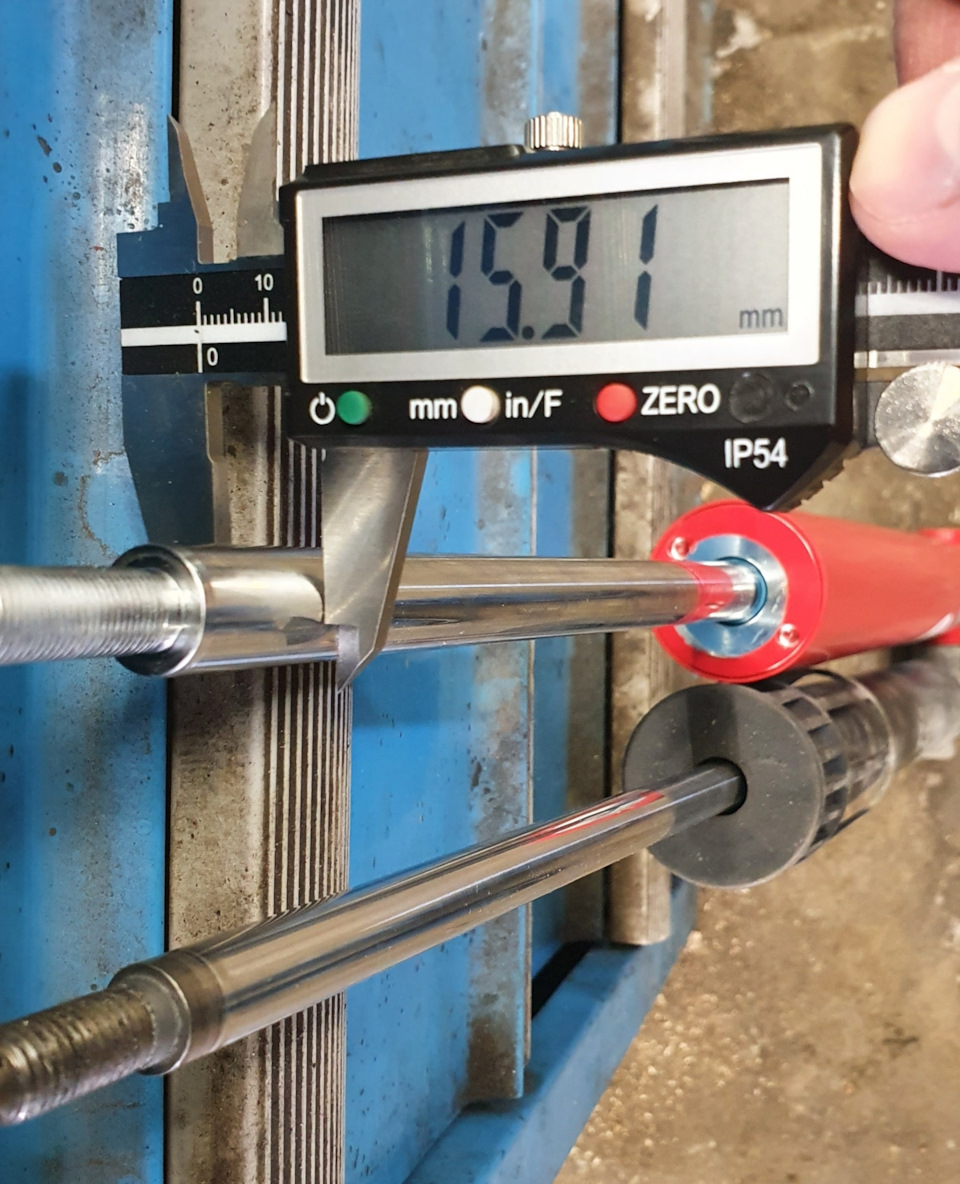

Итак, что же это за версия? Дело в том, что форма наконечников штоков амортизаторов KSA заметно отличается от таковой на оригинальных. Под резьбовой частью штоков оригинальных амортизаторов есть поясок, который плотно входит в отверстие опоры. А на окончаниях штоков Koni резьба нарезана практически на всю их длину. На KSA поясок тоже есть, но он узкий и тоньше, чем витки резьбы. Т.е. с краями отверстия опоры шток контактирует нижними витками резьбы, грани витков со временем прогрызают мягкий алюминий корпуса опоры, появляется люфт, в результате которого и появляется стук, а на резьбе штока при болтании его в расширившемся отверстии опоры еще и деформируется (заминается) резьба, что ещё больше увеличивает люфт и стук.

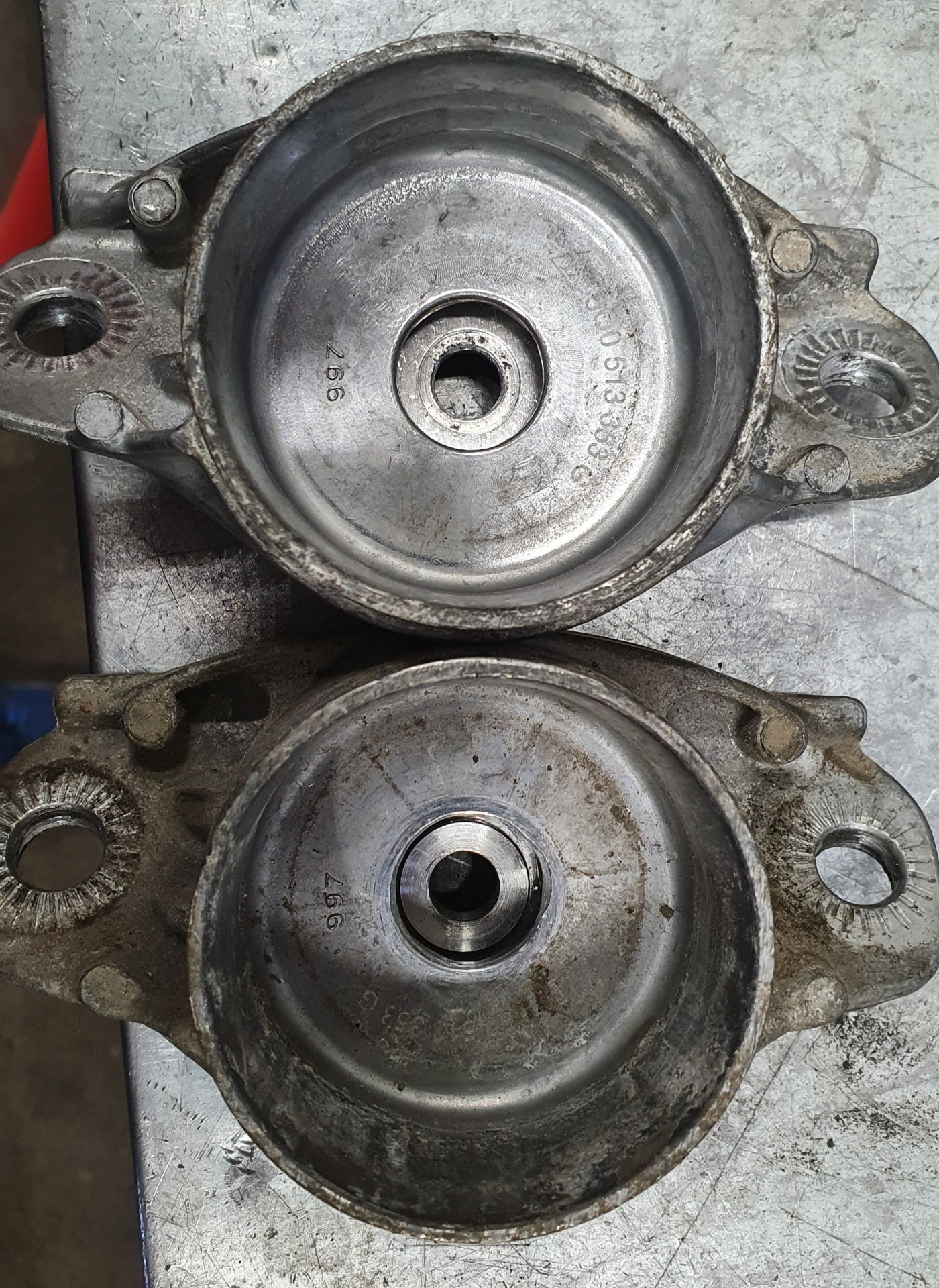

Слесарная подготовка заключалась в доработке опор (я заранее оставил Дмитрию пару своих опор немного б/у), а именно:
Александром была предоставлена пара абсолютно новых амортизаторов. Все было собрано на машине с соблюдением всех моментов и с использованием всего нового крепежа (заказал у Дмитрия).
Как итог: пробег после замены на сегодняшний день 1 131,5 км — никаких стуков нет.

1. Сами по себе амортизаторы KSA замечательные, мне пока очень нравятся их характеристики, могу лишь подтвердить положительные впечатления других владельцев, которые не раз их описывали.
2. Форма штоков KSA — это явная недоработка производителя. Александр направил на завод всю информацию, но даже на тот момент были сомнения, что Koni что-то будут менять, а в текущей геополитической ситуации и подавно. Кстати, на амортизаторах ST X форма наконечников штоков полностью повторяет таковую на оригинальных амортизаторах, т.е. с "пояском".
3. Есть способ установить KSA так, чтобы обезопасить себя от описанных выше проблем. Способ также описан. Если кто-то захочет приобрести себе на Кодиак или Тигуан KSA и доработанные опоры, обращайтесь к Дмитрию Jussi. Опять же, возможно прямо сейчас это не очень актуально, но в будущем, я уверен, все нормализуется.

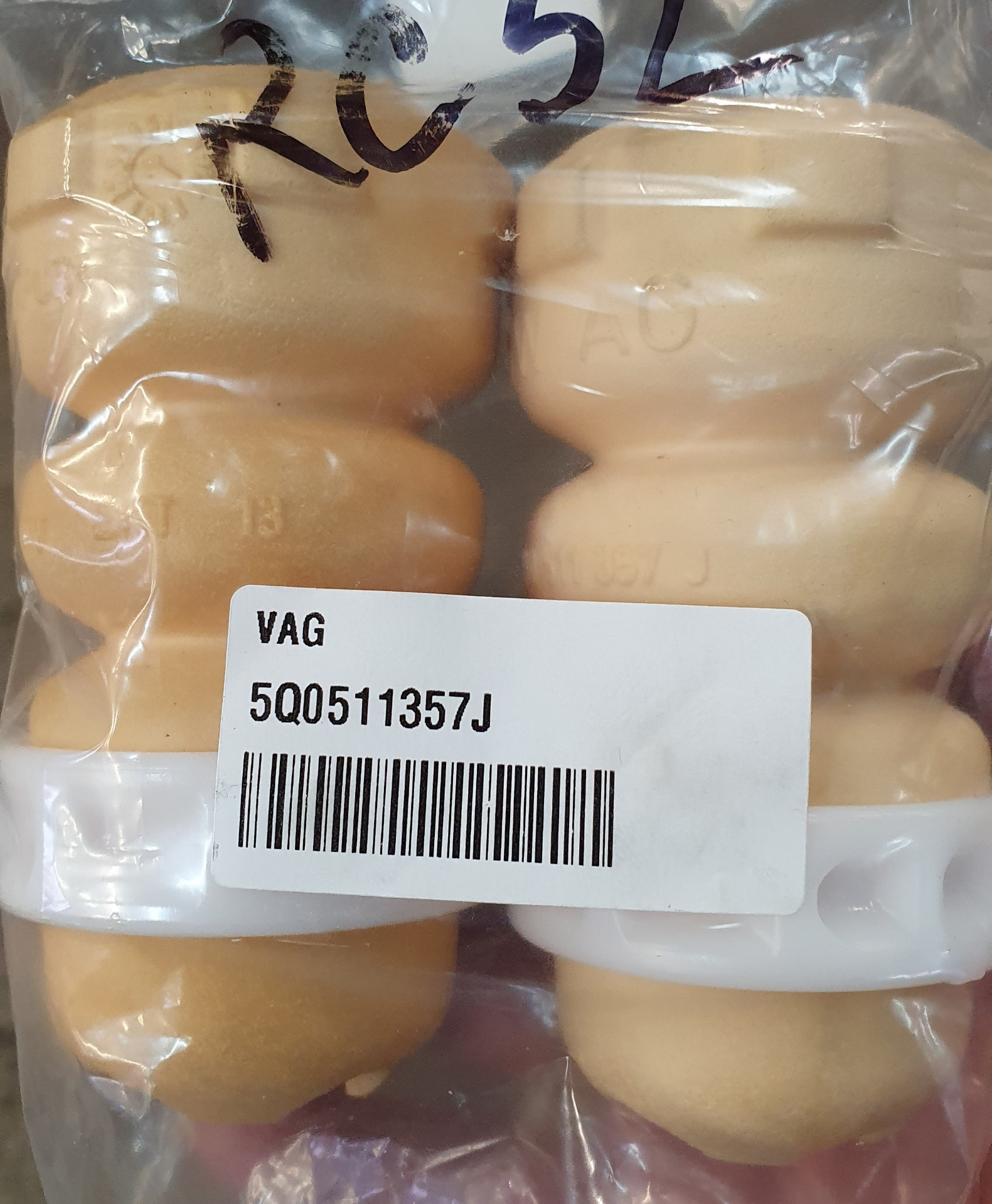

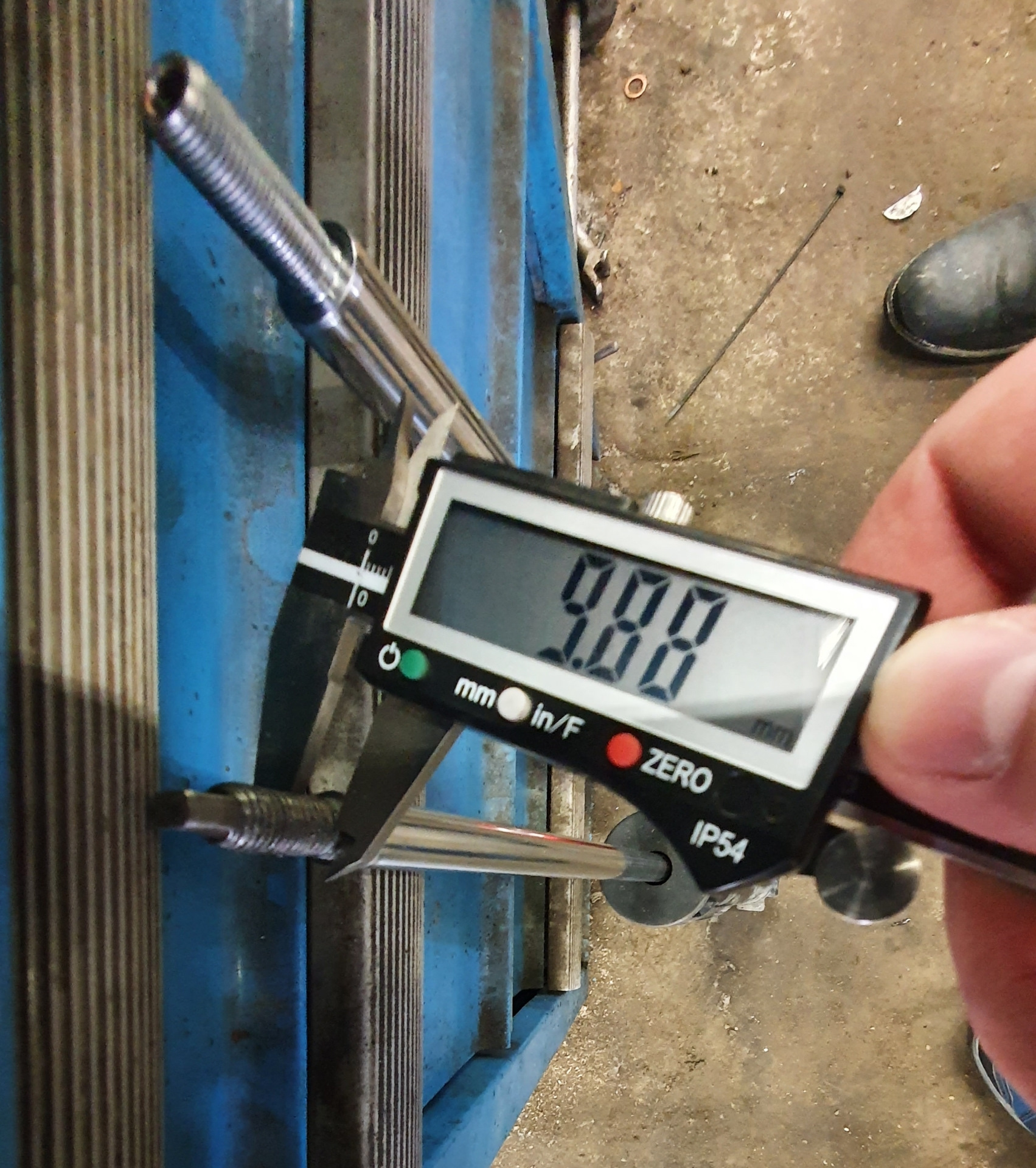

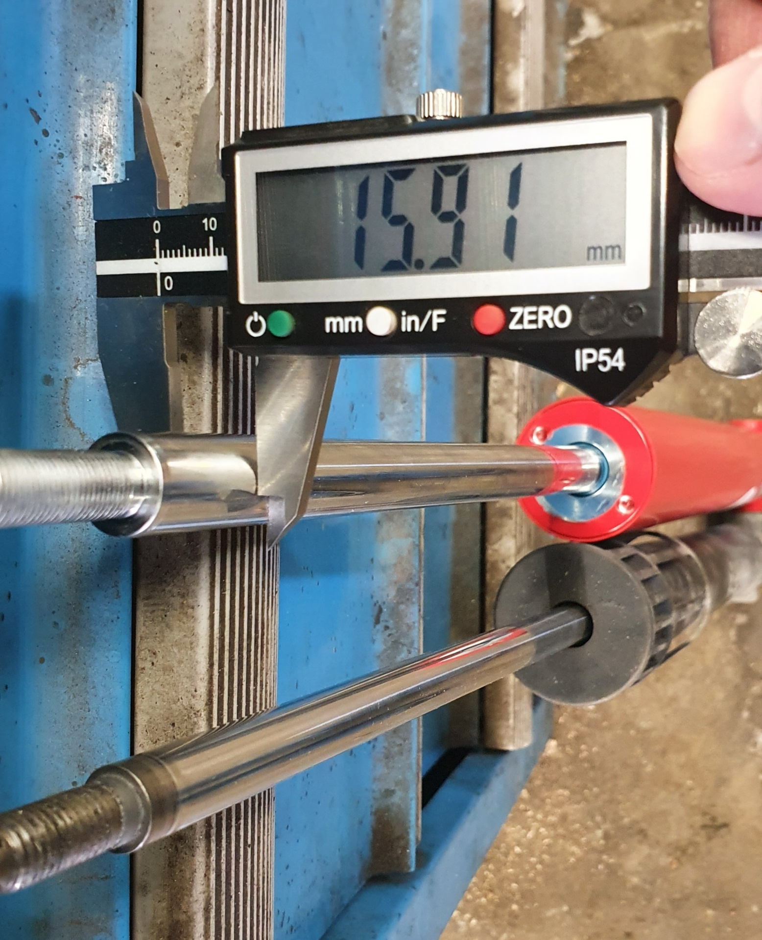

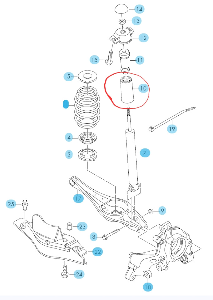

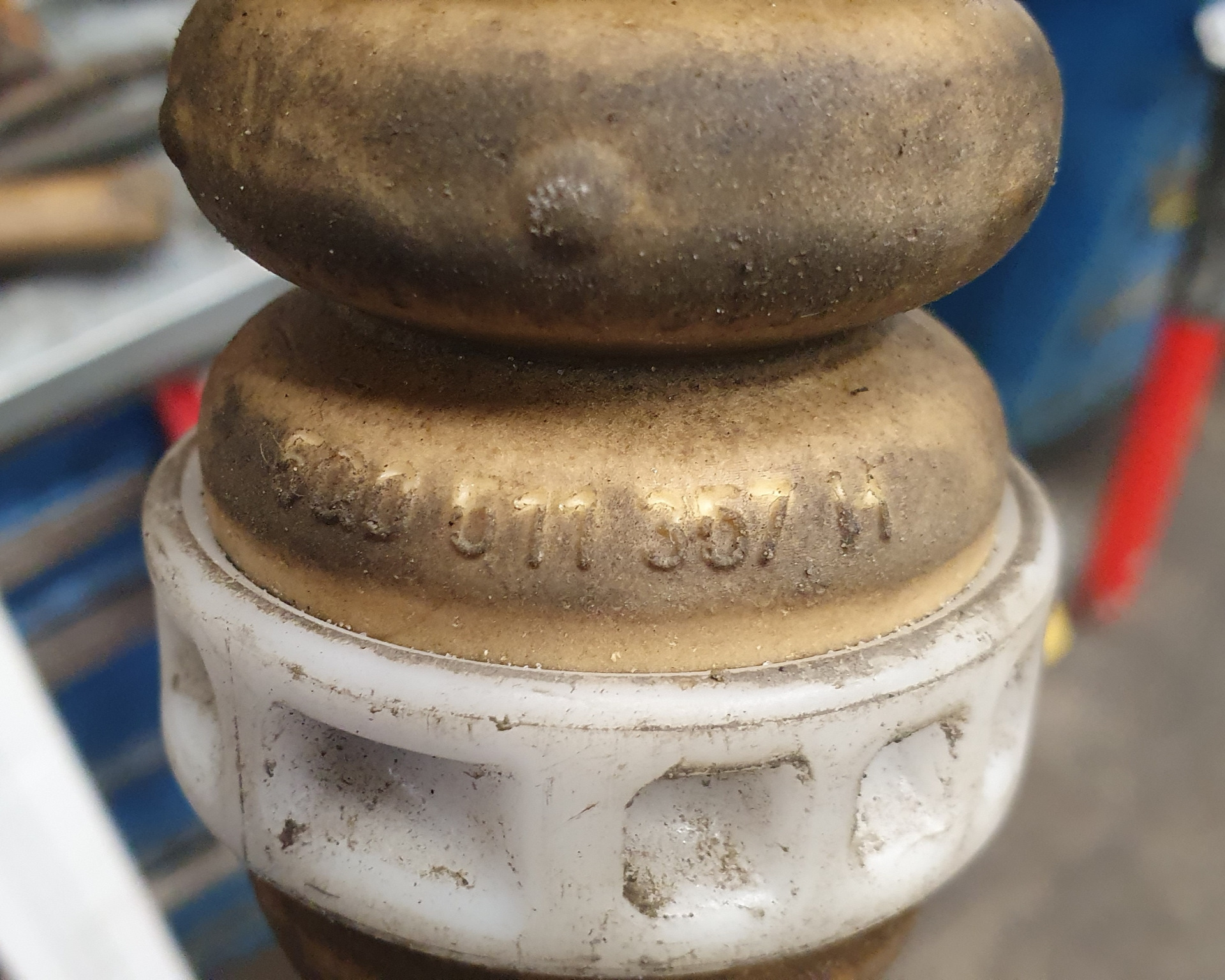

5. Сами штоки задних амортизаторов KSA толще, чем у оригинальных. Для установки штатного отбойника нужно либо немного WD-40, либо слегка рассверлить отверстие отбойника. Но опять же — Koni следовало бы в таком случае комплектовать амортизаторы отбойниками.
6. Стоит ответственно подойти к выбору сервиса, в котором будете производить работы. Для возможности затяжки крепежа штоков нужным моментом у сервиса должна быть соответствующая оснастка, как оказалось, это проблема
И некоторые различия в размерах для наглядности:

Короткие отбойники сзади и спереди одинаковые? или разные?
Разные, но по передним не могу подсказать по номерам или размерам.
понял, благодарю, так передние не менялись? или ставились короче?

Размеры бы втулки ещё узнать, внутренний диаметр 9.9мм
А высота и наружной диаметр?
Спросил нового владельца — он сказал, что пока не стучат.
Наружный диаметр зависит от размера отверстия в опоре, которое сделает тот же токарь и в которое он запрессует втулку
Высота втулки на 1-2 мм больше толщины опоры.

Впечатление было, что резьба штока прогрызает отверстие в опоре по ширине, поэтому завтулили.

Весь смысл не в новых опорах (я изначально с Конями ставил новые Lemferder), а в запрессовке в опоры стальных втулок, т.к. сами опоры алюминиевые, а алюминий мягкий и "прогрызается" резьбой на стальных штоках.

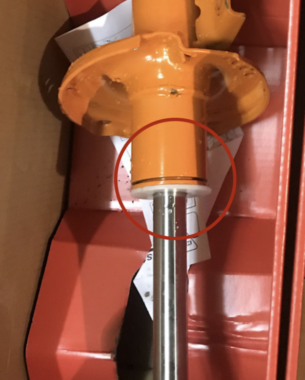

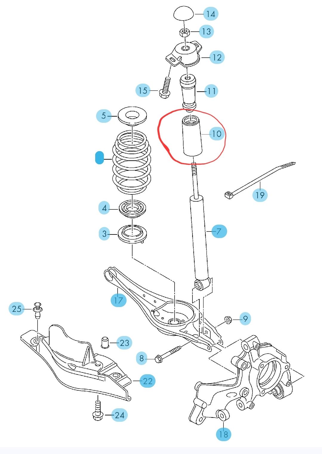

Интересный колпачок на заднем амортизаторе, это что бы пыльник не стучал? Есть его номерок?
Вот это? Называется "защитная труба", 5Q0513425J .
Хз для чего она

Размеры стальных втулок есть? Опоры на токарном станке растачивали?
К сожалению, размеры не снимал и как это делали я не видел, т.к. с опорами работали в моё отсутствие.

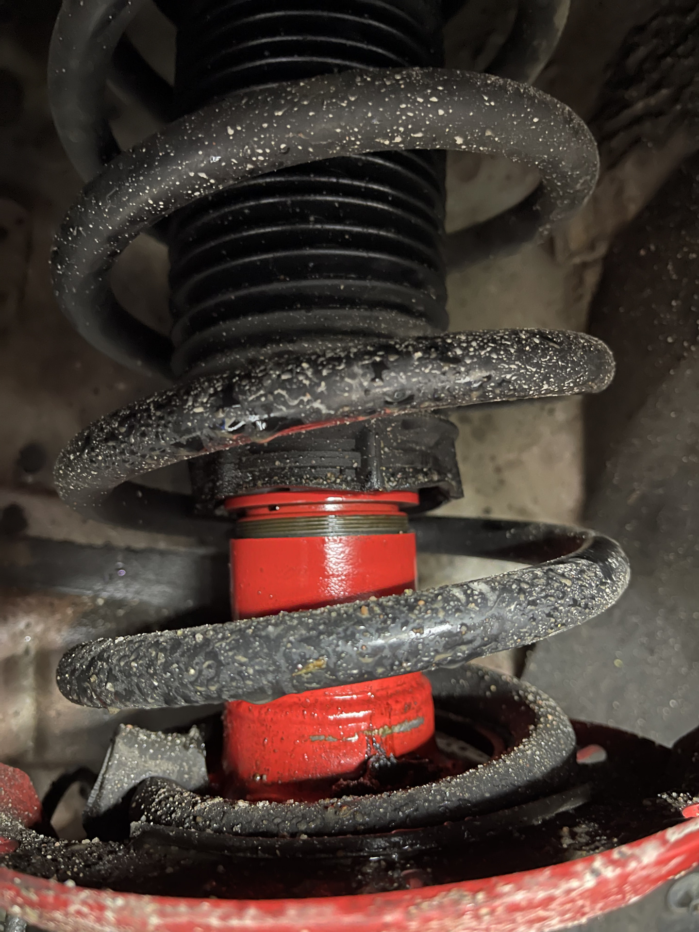

И про укороченные отбойники, речь идет про задние аммо верно? в целом в сток решении + HR технически их тоже можно было бы заменить.
Дмитрий порекомендовал укороченные отбойники ставить при установке любых пружин с занижением, в т.ч. H&R. В посте речь про заднюю ось, на переднюю ось тоже, наверное, есть короткие отбойники.
На ST X, кстати, были свои отбойники из комплекта и они тоже короткие.
