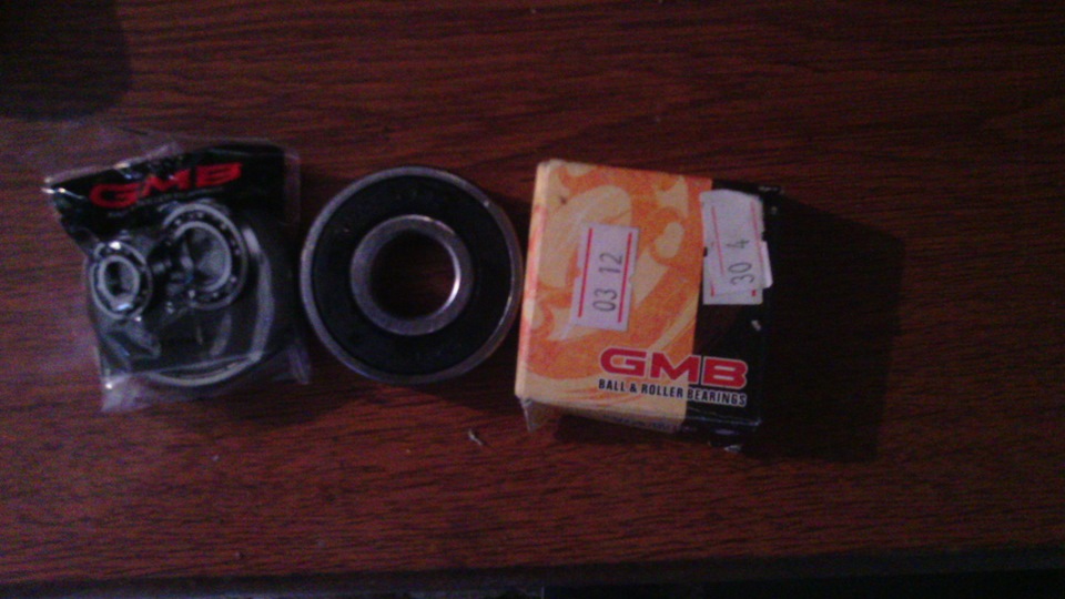

Всем Доброй ночи! Ну что помимо кпп я менял подшипники в генераторе, делалось все благодаря чей-то матери)) так как съемника не имелось, в распоряжении были только тиски (родом из СССР) и молоток того же происхождения) в следующей раз (надеюсь он не скоро будет) обязательно куплю не большой съемник, дабы облегчить себе жизнь. Если кому пригодится вот номера подшипников: 203 и 303 для генератора BOSCH 028 903 025 G на фото видно

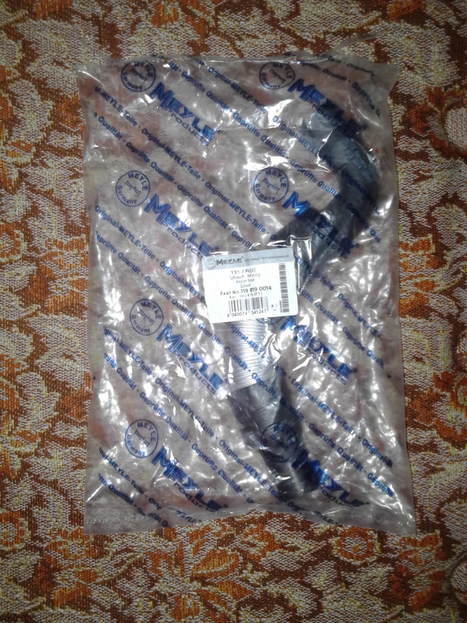

Так ладно две проблемы расписаны, осталось еще одна, это патрубки у меня перелопались все патрубки, конечно не все разом а по очереди, ну тут расписывать не чего снял, поставил, долил ОЖ, и все.
Просто мне интересно почему они лопаются? из за давления? или же был большой износ?

лопаться могут из за давления в том числе, проверь крышку расширительного бачка, она должна выпускать исбыточный воздух… если все норм значит патрубки уже старые были
