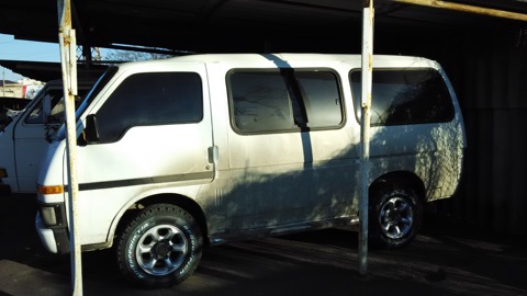

Конечно, я хотел поменять родные унылые узенькие и маленькие (185R14C) колесики на мужицкие внедорожные лапти! "Но, при таком объеме предстоящего ремонта — какие могут быть колёса?!" — Сказала Логика. "А вот такие. От мицыка, например" — Сказал кто-то другой внутри и подсунул объявление по продаже 4х литых оригинальных дисков (что не мало важно, опять таки, в моём городе!).

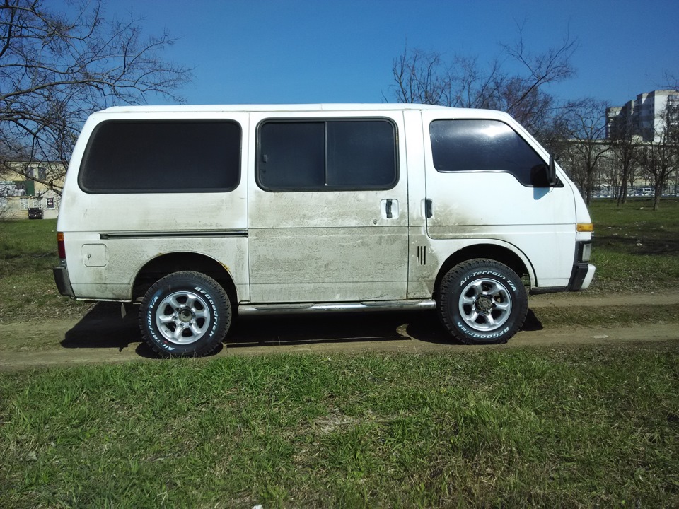

И так, диски куплены. Ну не лежать же им голым без резины? Стыд и срам, ясчитаю! Не спеша, пока машина была на вялом ремонте, я прикупил 4 покры BFGoodrich All terrain 215 75 R15. Да, это не самый мужицкий размер. Та чего уж — это почти штатная нивовская резина! Но, в этом есть определенные плюсы. Например, она точно влезет без затираний в арки. Не нужно переносить сдвижную дверь (есть проблема, когда из-за сильно выступающей за арки резины, сдвижная дверь упирается при открытии в колесо).
Выбор был сделан. Резина и диски куплены, сбортированы, отбалансированы и спрятаны в укромный гаражик в ожидании постановки на машину. И вот, как только машинка вышла из ремонта, для того чтоб порадовать себя — переобул Мидик в новые тапки! Фотки BEFORE/AFTER прилагаются :)

ВОПРОС ТАКОЙ КОЛЁСА ТЫ ПОСТАВИЛ НА 215 . ПОСАЖИРСКАЯ ДВЕРЬ НЕ ЗАДИВАЕТ ЗАДНЕЕ КОЛЕСО,
Нет, не задевает. Можно было бы даже чутка больше ставить — где-то 225, но этого я не проверял
