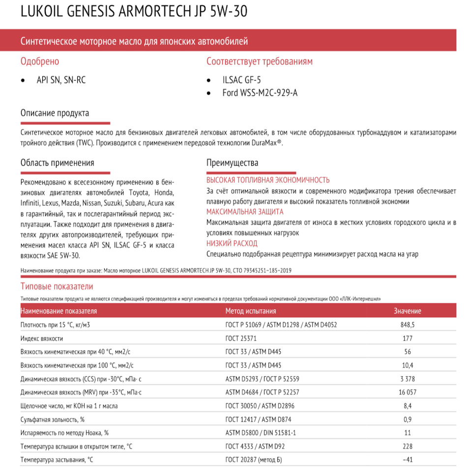

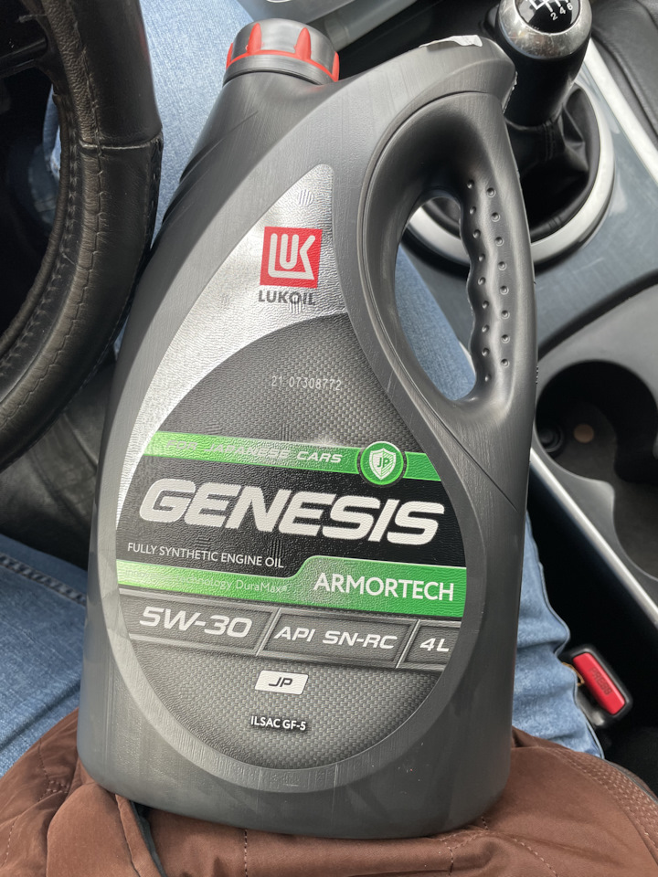

Кстати, многие льют не JP, а FD… с красной этикеткой…довольны…они чуть отличаются по составу.
Просто, когда я собиралась мыть двс, мне конкретно порекомендовали Лук JP… Хз
Надо посмотреть тесты, чтоб понять что лучше для нашего авто, но вообще JP малозольник с молигеном- самое то для наших моторов. Единственное хотелось бы более высокую температуру вспышки.
А также судя по-твоему отзыву мотор работает довольно громко при приличном содержании молибдена- говорит как раз-таки про то что масло рано теряет свои свойства под воздействием высокой температуры.
ну вот…отсюда и угар…я уже литр долила…после 2х тыс пробега( потому что 1000 еще нужно отьездить.Как по мне-не хреновый такой угар 1л\2000 тыс…поэтому и недовольна.
Но опять-таки, другим нравится…) Может у нас тут в РБ паленку продают Лукойл…(

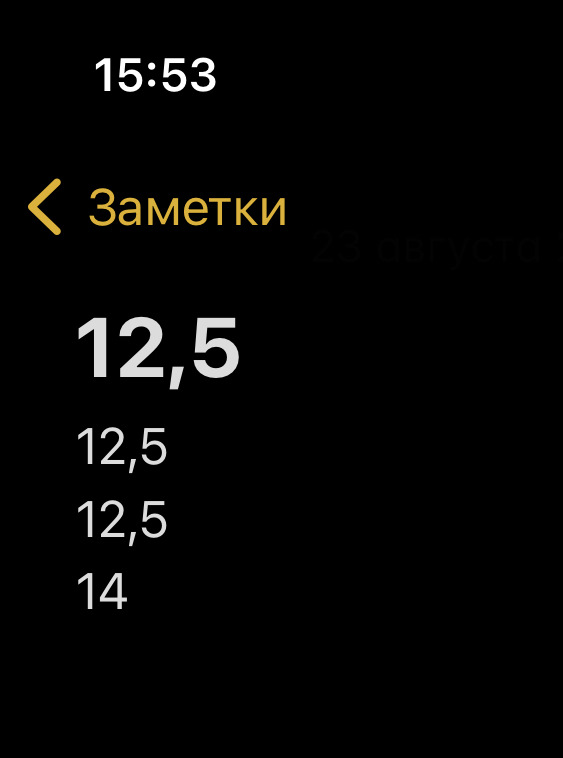

Вова, я по осени замерял.
Вот проехав 3к (без одного ска км🤣🤣🤣))), и у меня закончилось что доливать🤣🤣🤣 брал две канистры по 4л. Вот считай 2,5 долил за 3к. Точнее сказать ездил ездил, было всё гуд. Сгонял как-то в столицу, по делам и обратно вышло 600км, по трассе обратно чутка топил, 140-160, вышло -0.5л. Долил, проехал ещё 500км по городу и было всё окей. И вот ща последнее время ещё 2л втюхал, в итоге вынужден был замену сделать. Слилось в общем 4л с мелочью(забавно), это и с фильтра тоже.
Ну компрессия вроде норм)

По лукойлу армотеч gp -если сравнить с оригиналом, не уступает ни по зольности, ни по вязкости при 100( даже чуть лучше судя по тестам ), единственным минусом считают индекс вязкости слишком высокий ( как я понял вероятно высокий % загустителей, что плохо может сказаться при высокой температуре и стандартном интервале замены ). Но отзывы большинство положительные, если менять раз в 5000 думаю норм должно быть + подделок как я понял мало, думаю на него попробовать перейти

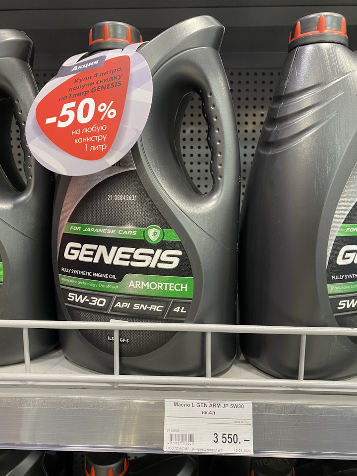

Лукойл армортек JP вчера смотрел 4000р стоит 4 л.- жесть просто.

Вязкость при 100с, как то маловато по мне, в летний жаркий период, на деталях то будет создовать достаточную масленную плёнку?
Водой не будет стекать!
Серёг, так у лучка меньше выходит
Короче посмотрим как на этом Wolf будет летом двигатель работать и будет ли угар- потом обязательно отпишусь!))
Ноак ещё не увидел у них в спецификации)))
9.4 по данным теста oil-club
Вполне нормальный показатель
Лук 11, уже лучше👍
