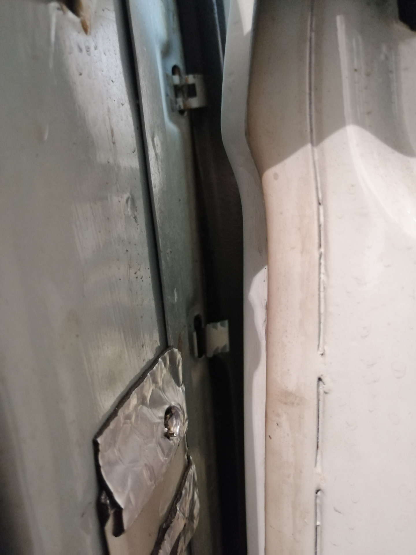

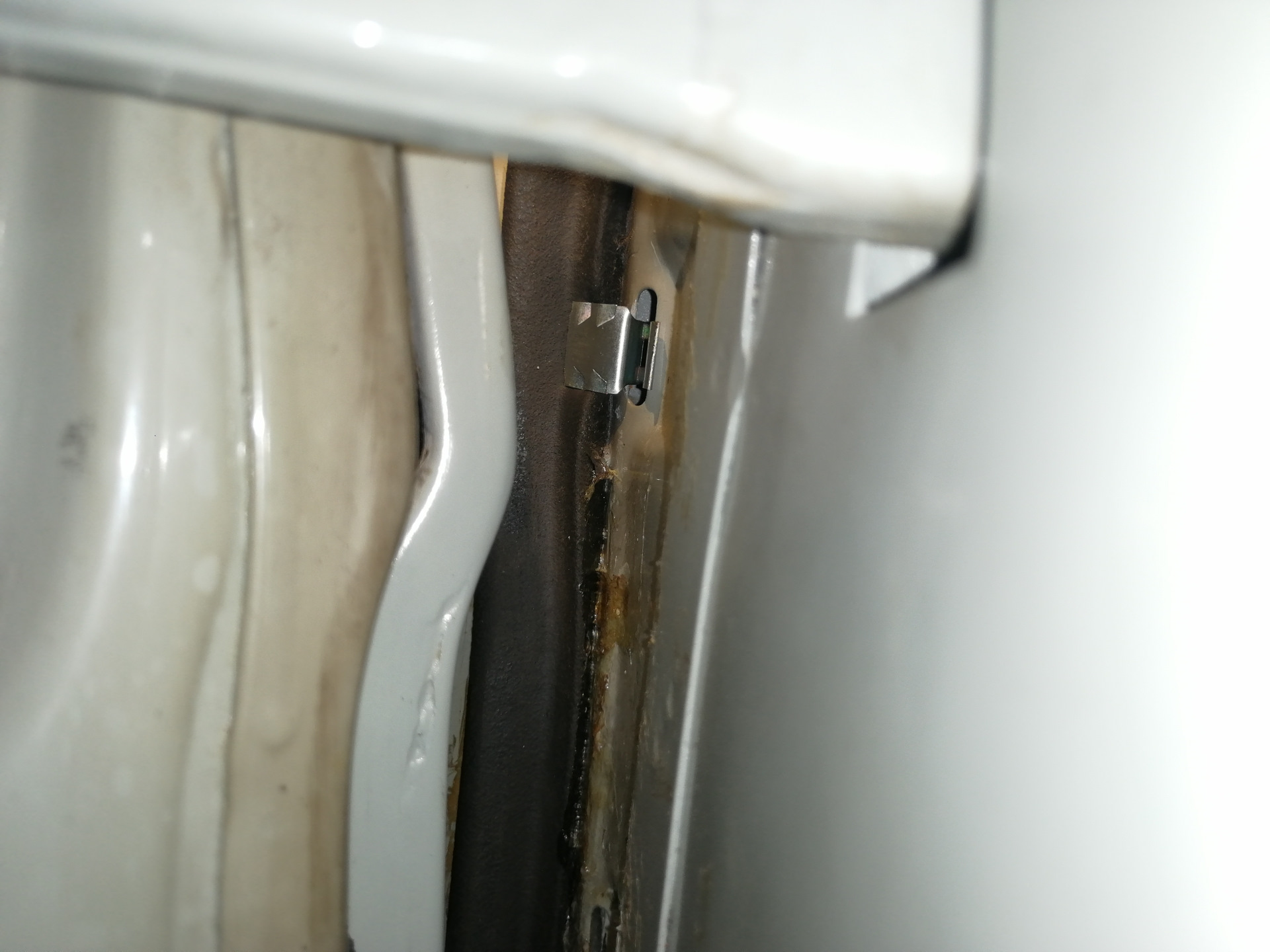

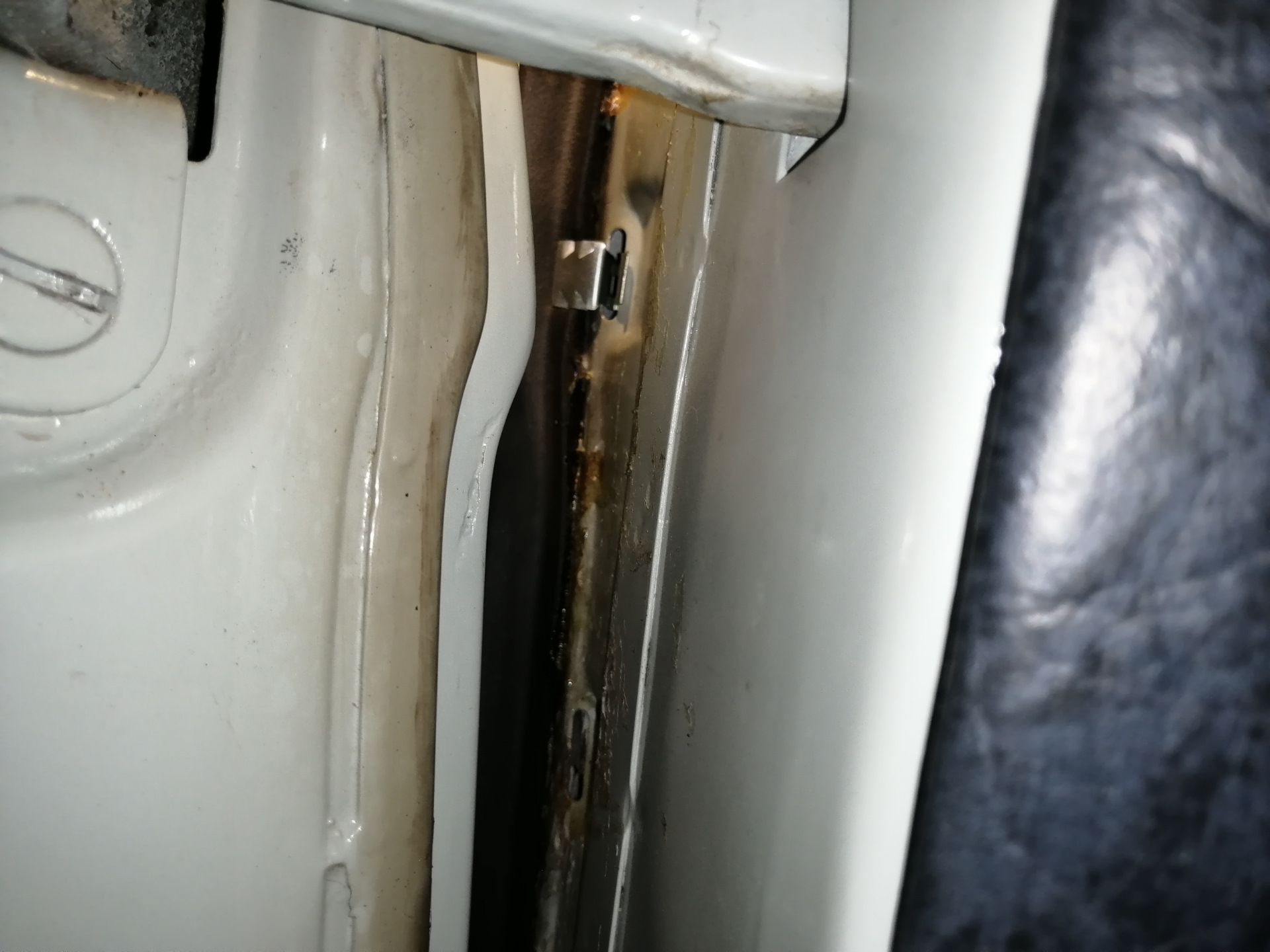

Началось все с того, что уплотнитель по передней кромке передней правой двери начал моржопиться (От слова жопка моржа, чтобы представить как выглядит такой уплотнитель, смотрите передачу "В мире животных", там показывается как она выглядит)

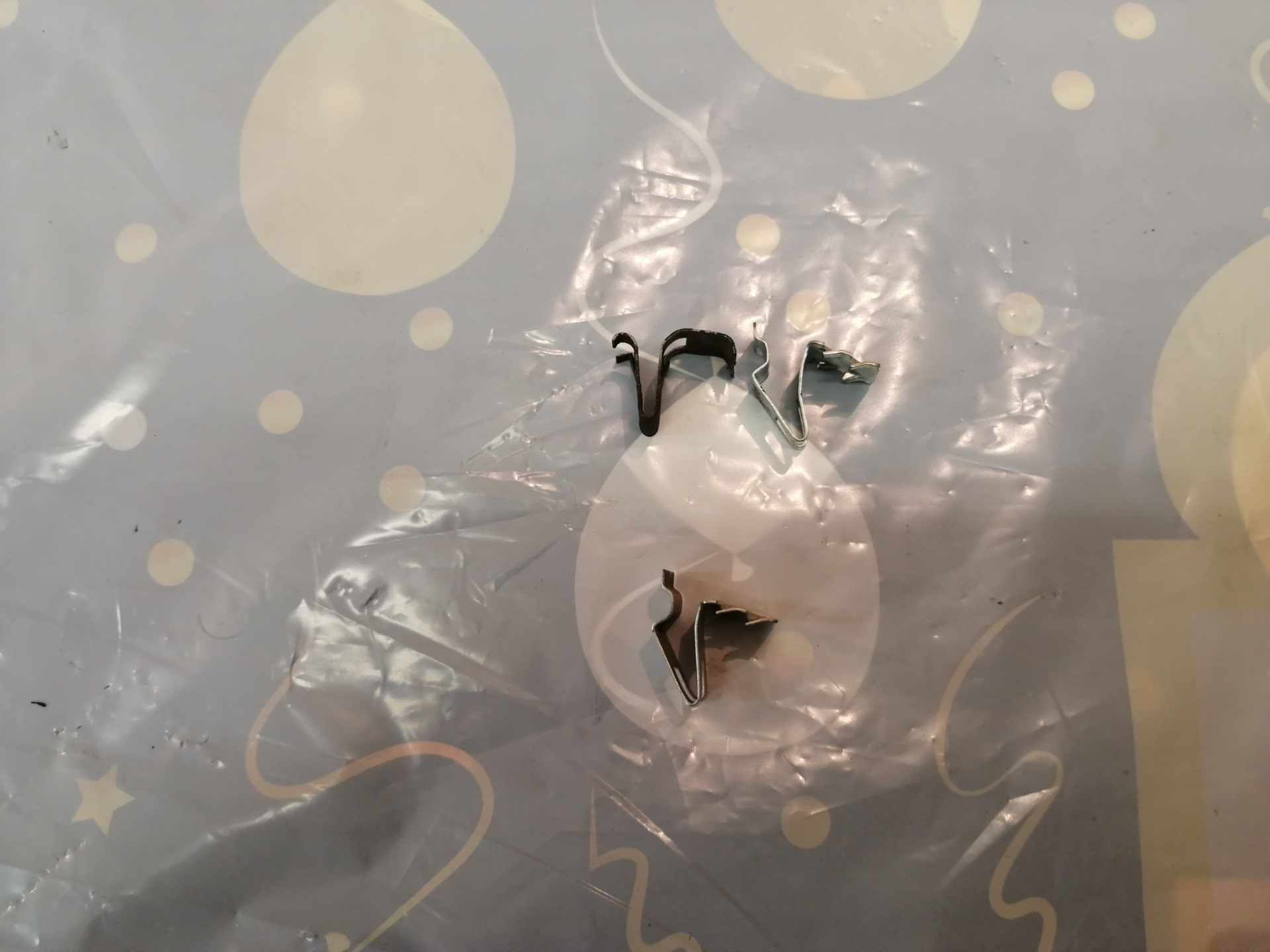

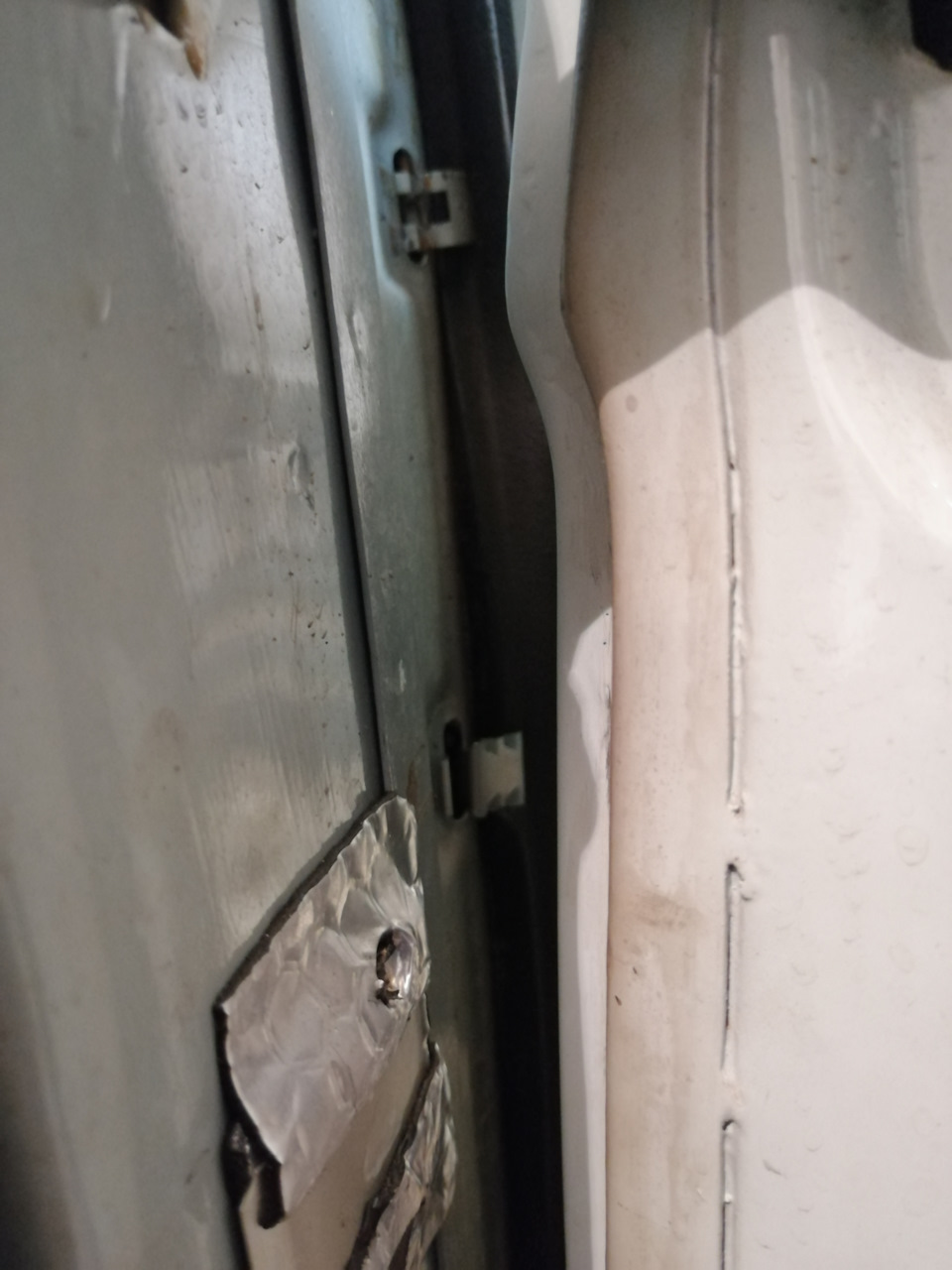

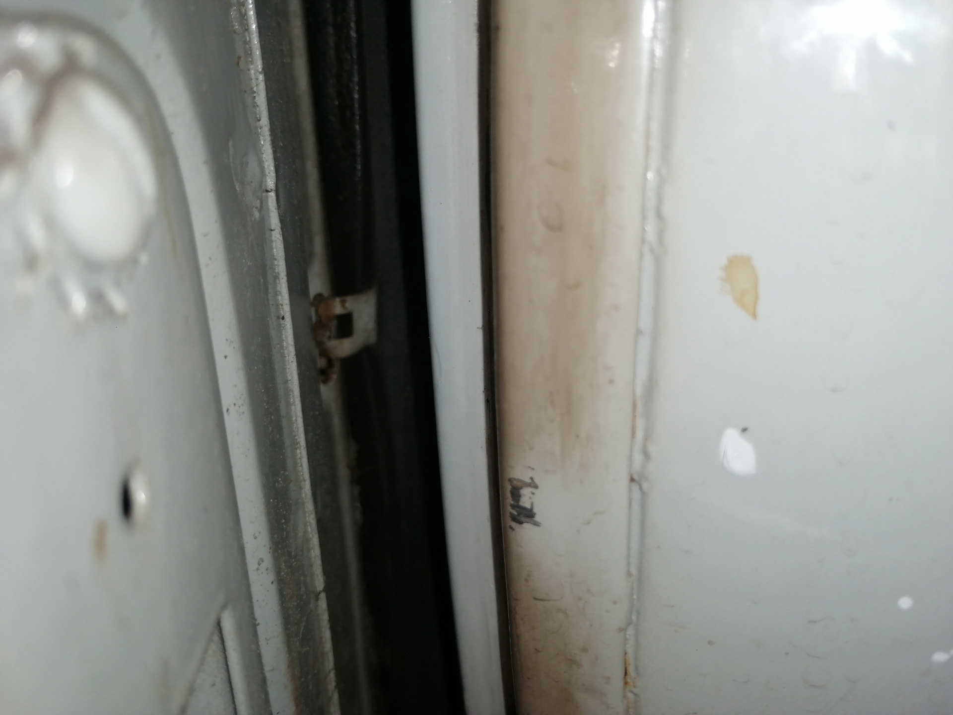

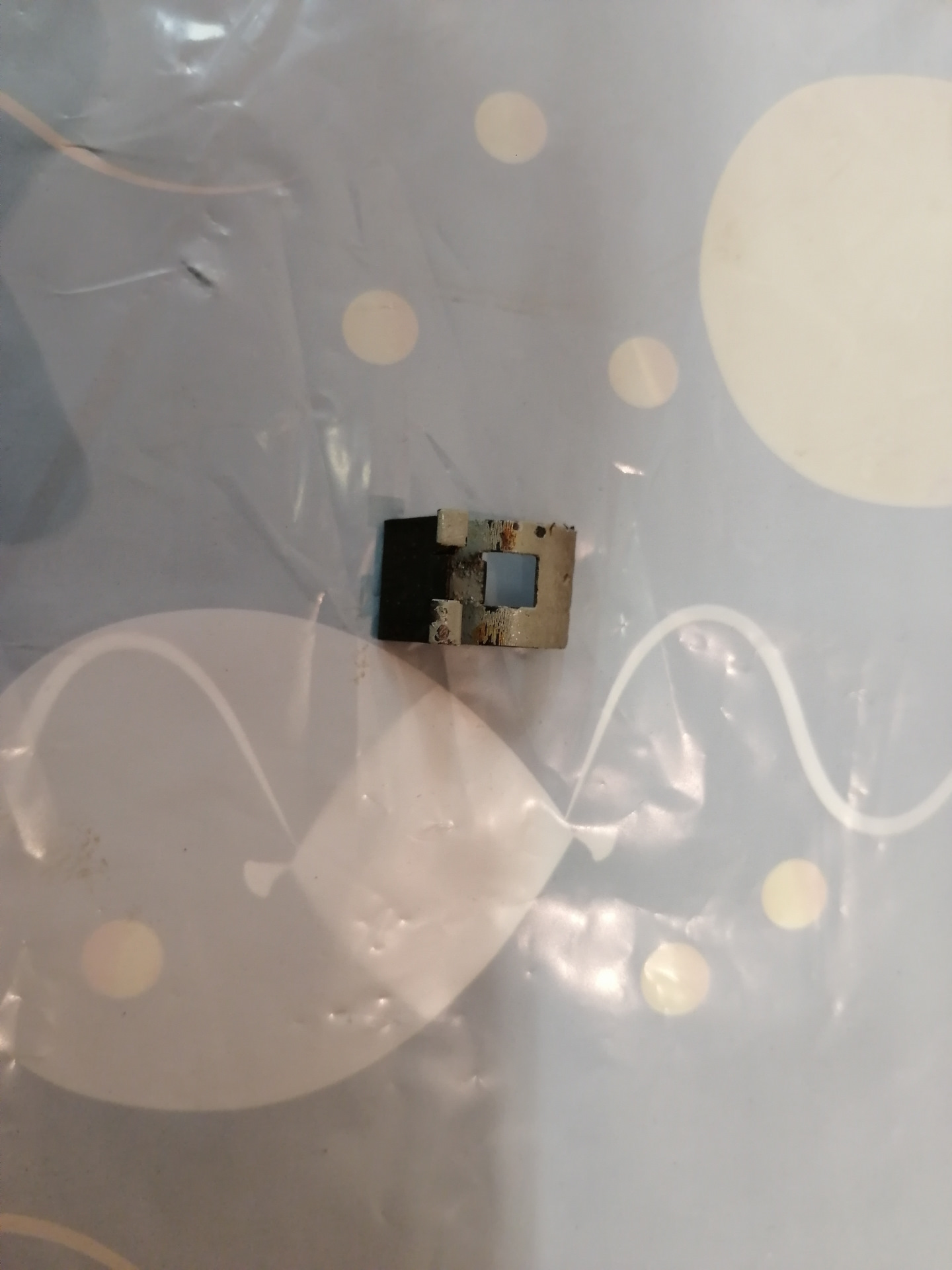

Пошёл смотреть, на предмет, сфигали на левой двери такая хрень не случается, и эврика, были обнаружены пистоны, которые прижимают уплотнитель не давая принять оному вид жопы моржа. На правой двери они отсоооствовали полностью, поэтому такая хрень с ним и приключилась. Уплотнитель держали вот такие пистоны

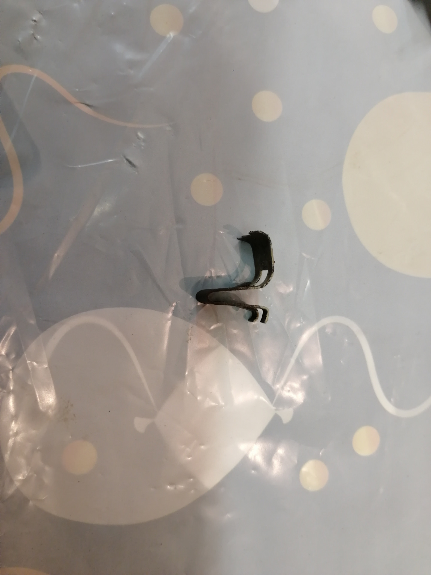

Родной с другого ракомса

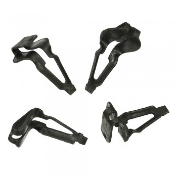

Отковыряв один, пошёл рыть по многим местам в поисках оригинальных, половина не знают про их существование, другие божатся и зуб дают, что у них есть такой, при этом предлагают пистоны карт двери (сказочные долболятлы)
Они йоптит как две капли воды, базару нет. Ржу.

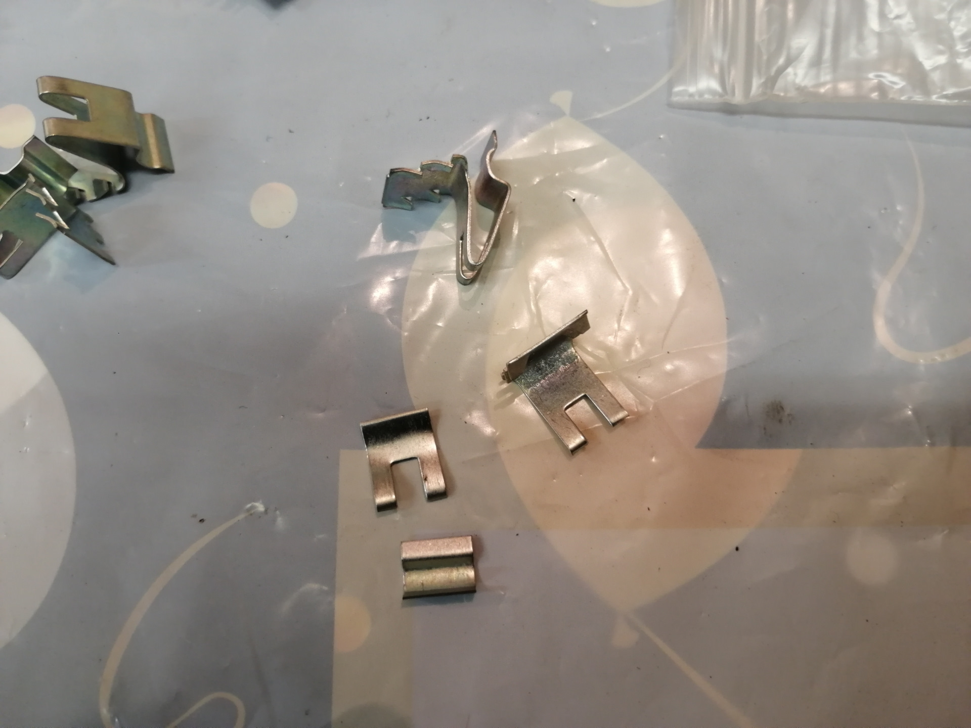

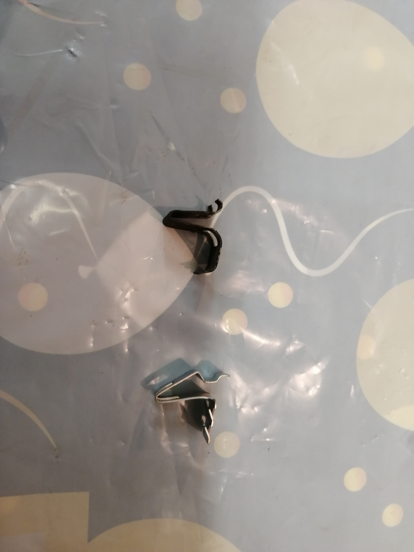

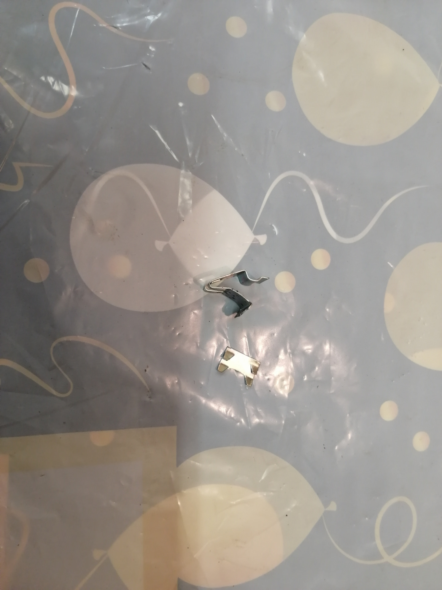

Были куплены различные пистоны от фашистских помоек типа факен вагена и прочей хрени, в надежде, что если немного перегнуть, то можно вкорячить, а вот хрена вам по всей моське, не подходит ничего. Порыл по отечественным и о чудо Доблестный, Краснознаменный, горячо любимый завод ГАЗ клепает нечто похожее и по сей день, это дань традициям, а по цене типа даром. Скупил все.

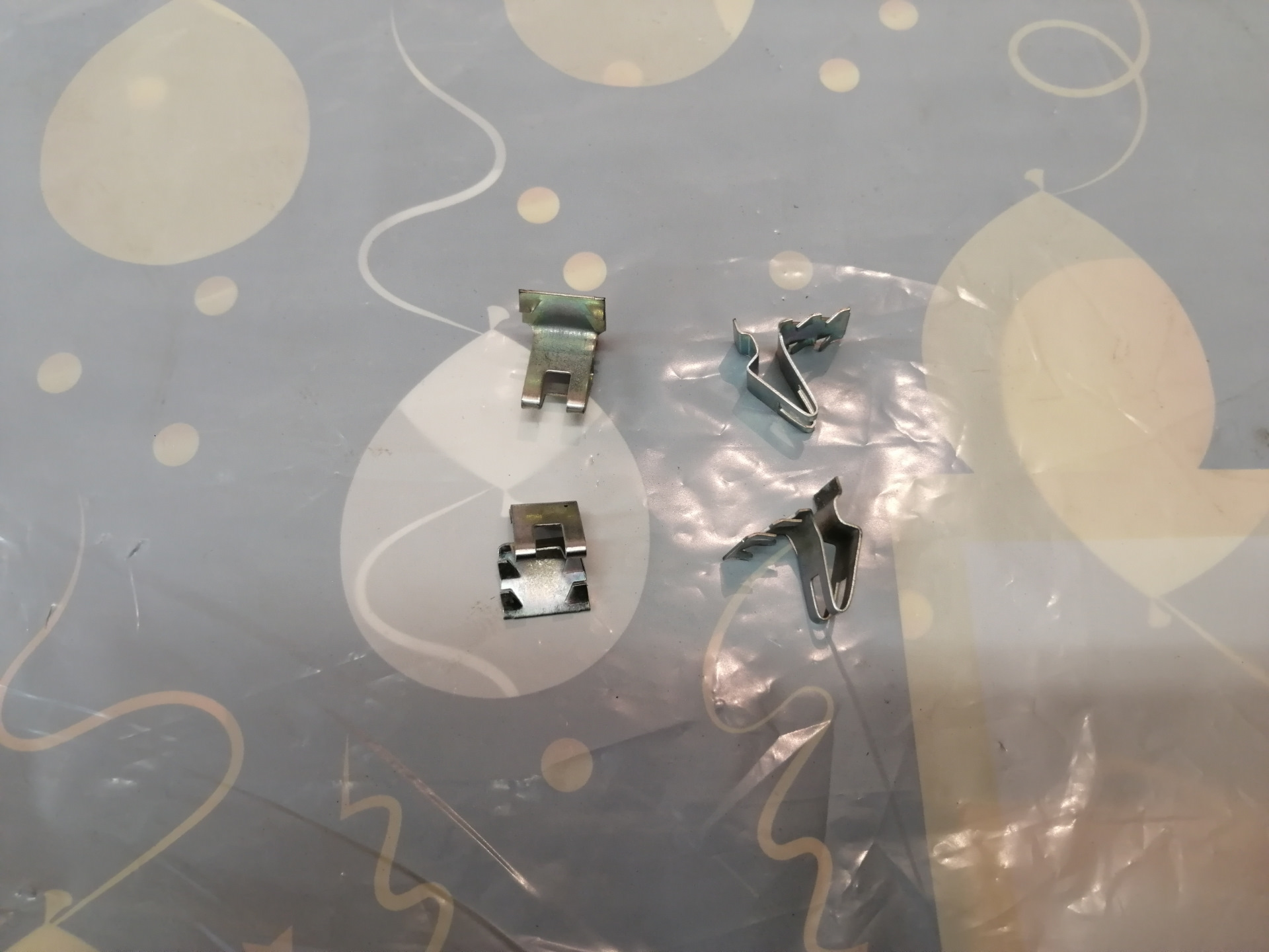

Вот как выглядит сей девайс.
Есть небольшие отличия но в целом огонь, надо только его чуть чуть переколхозить
Только колхозить надо аккуратно, иначе О5 придётся хлебать волшебный напиток, про который говорил ранее. Я отхлебнул пару раз, ибо сталь подкаленная чуть чуть и как только начинаешь гнуть, пистоны сцуко лопаются…
Поэтому подгибаем аккуратно, а покупаем с запасом.

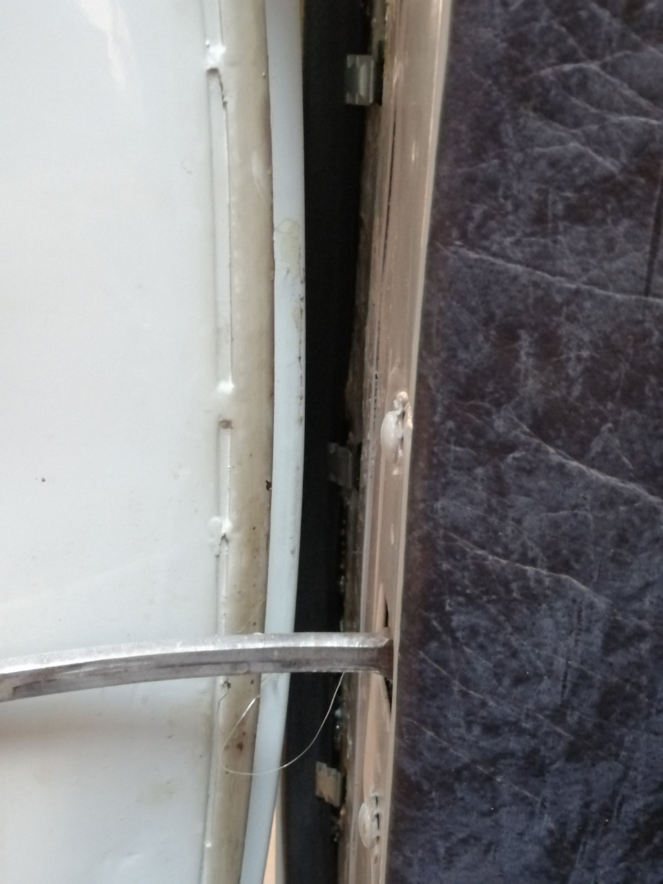

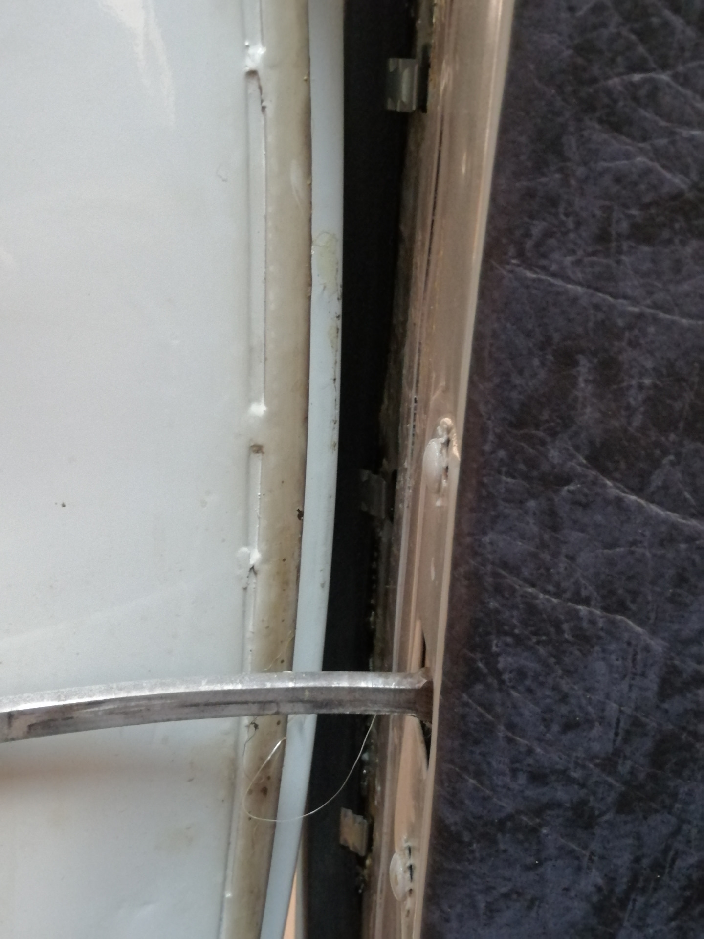

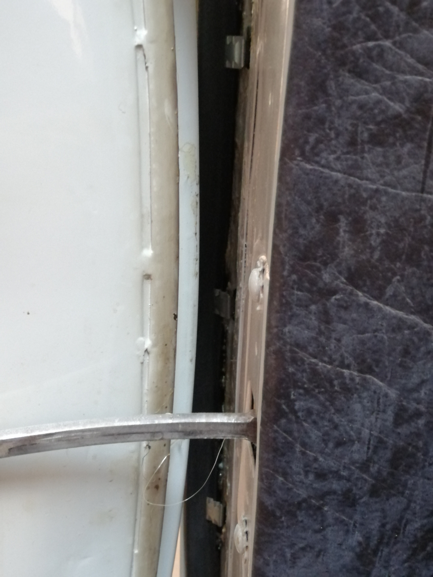

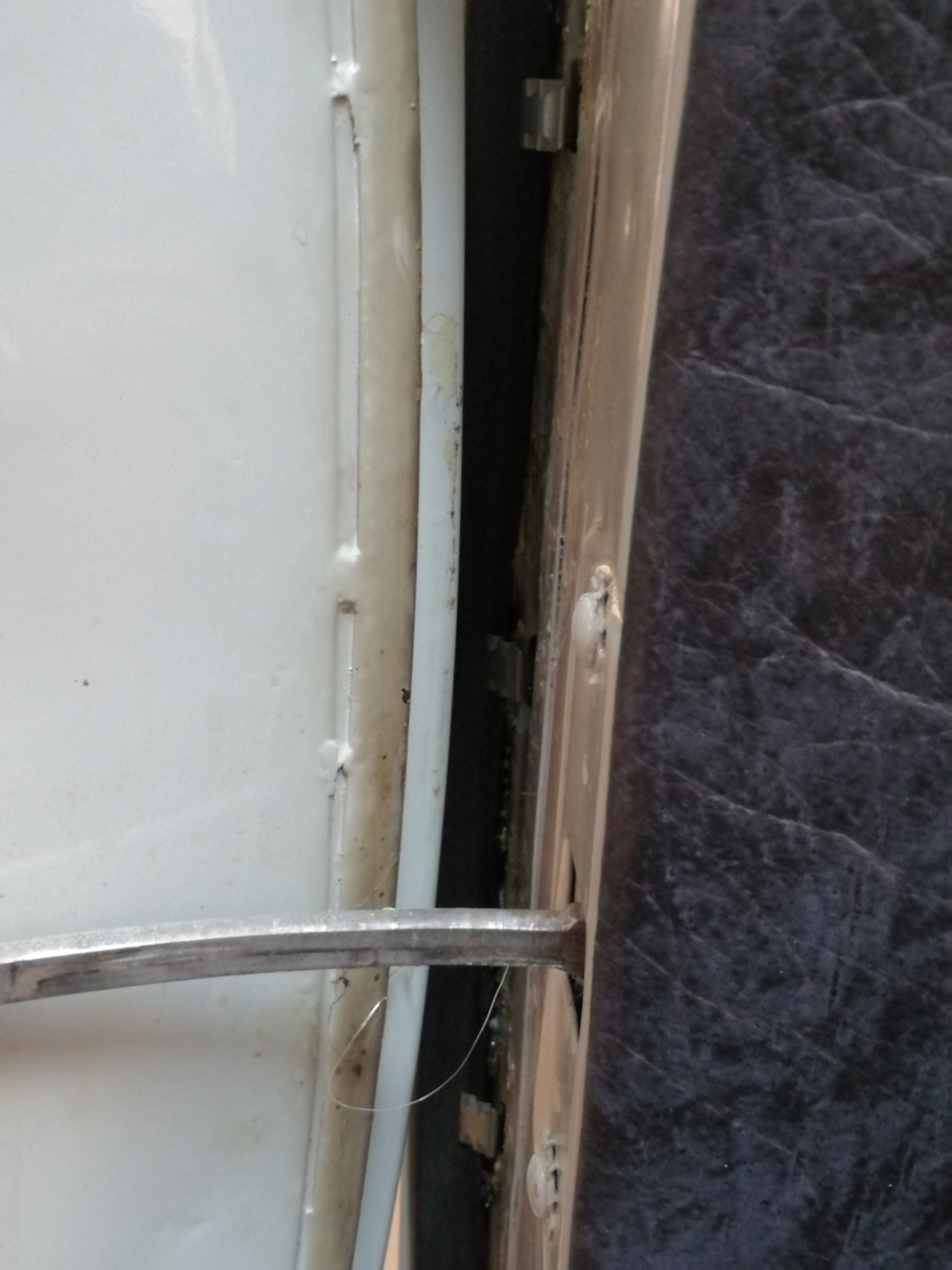

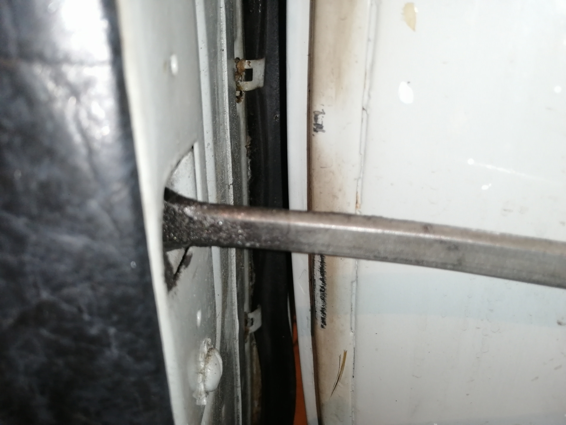

Вкорячивать сложно, надо изобразить аттракцион "рука-змея" и впердолить пистон до характерного "Клац".
Далее клацаем до тех пор, пока не заполнятся все очки пистонами. По 4 очка на каждую дверь.
Вот, финал, пропистоненный автомобиль.
