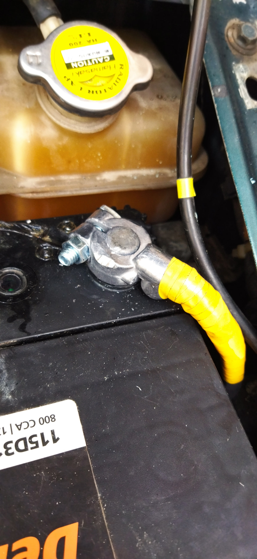

Снова окислилась минусовая клемма, решил уже очистить и переделать на нормальную. Судя по всему, из под минуса идут кислотные парЫ, нужно будет ещё войлочную шайбу поставить.
Очищал содовым раствором, клемму взял свинцовую, с винтовым зажимом. Под винт обязательно пластину — иначе раздавит провод (он у меня многожильный), и либо откусит часть проводков, либо ослабнет со временем.

Кусок войлока всегда спасал.
