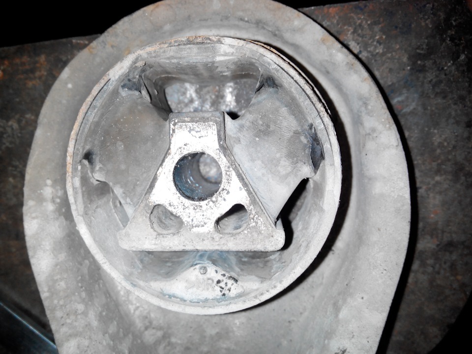

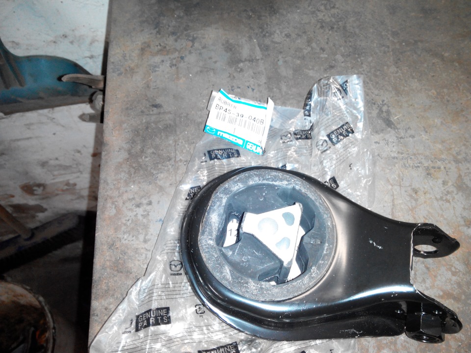

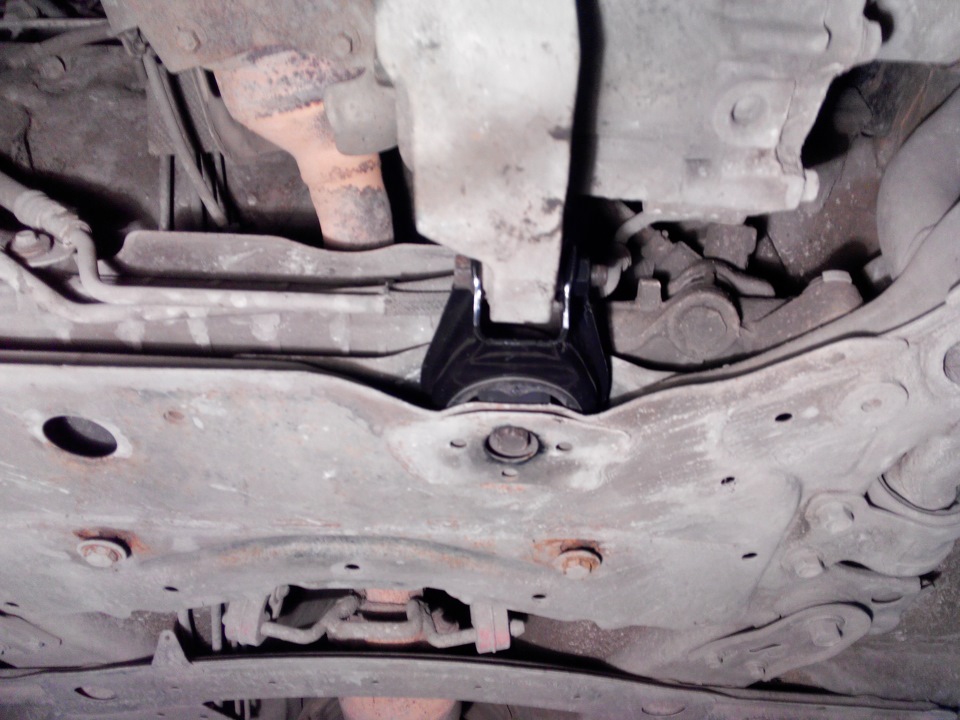

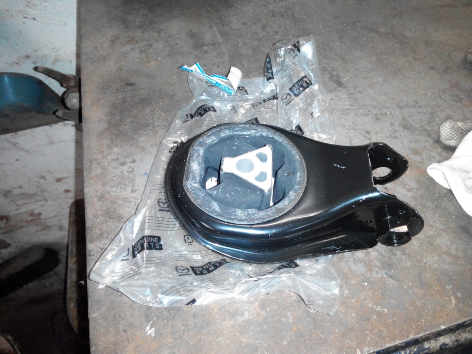

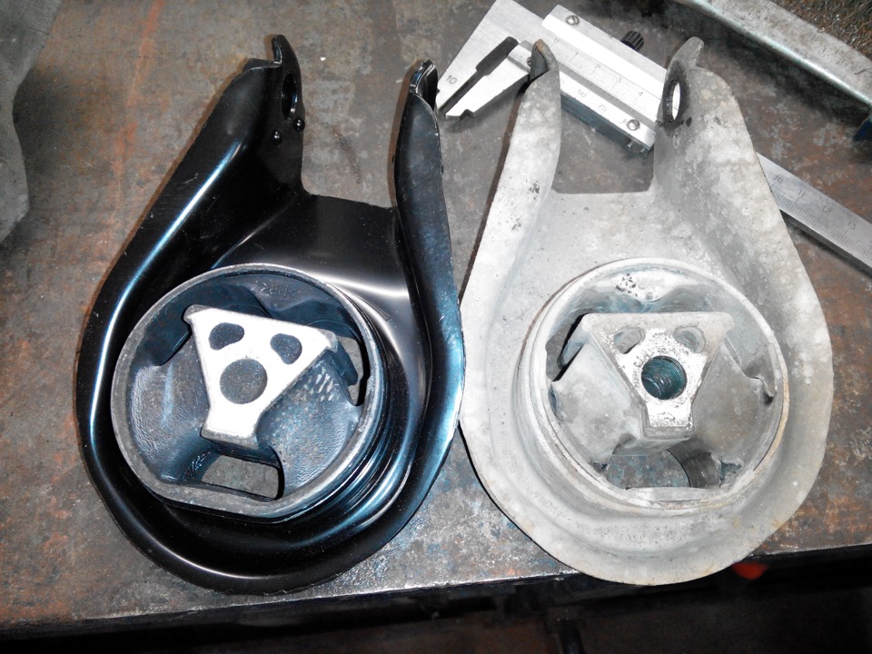

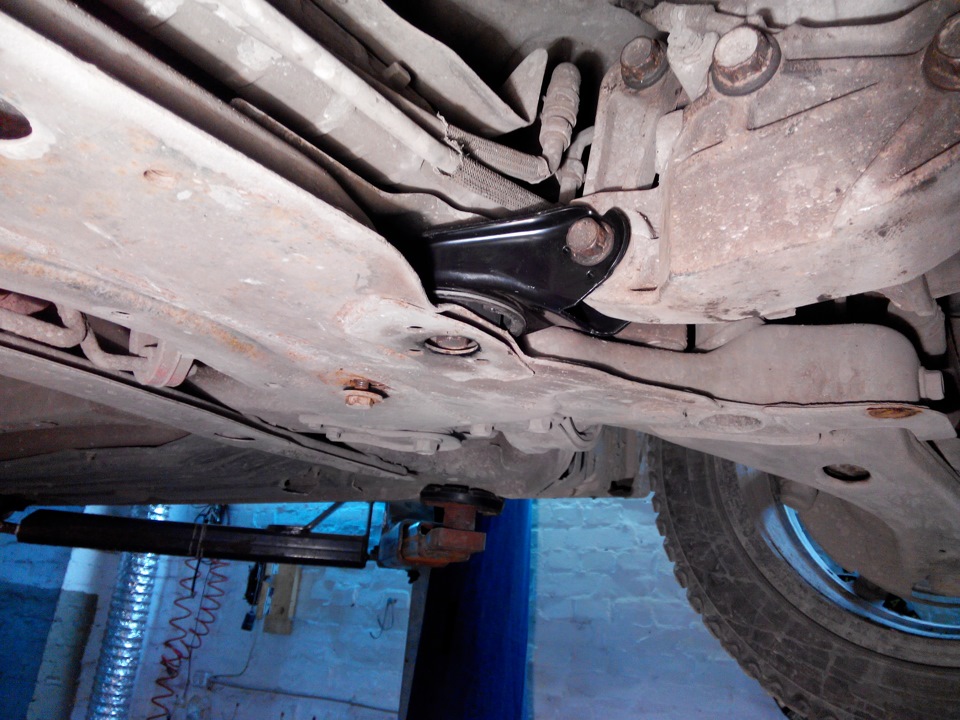

Давно, еще когда менял сцепление, обратил внимание на нижнюю подушку двс. Тогда уже она была с трещинами. Вот решил поменять. Купил оригинал. Процесс описывать думаю смысла нет. Всё очень просто. Пару фото о процессе. Номер подушки BP4S39040
Запчасти на фото: BP4S39040B

На ходовые качества как то сказалось?
У меня при торгании, мотор по защите стучал.
Вот у меня при резком трогании особенно утром тоже дергается, как будто подпрыгивает! Правую я менял гидравлику!
Когда правая у меня рвалась была очень сильная вибрация, а нижняя именно стучало об защиту.
Ты имеешь ввиду гидравлическу?
AlexeyChizhkov
Ты имеешь ввиду гибравдическую?
Гидравлическая вибрировала, а нижняя стучала
