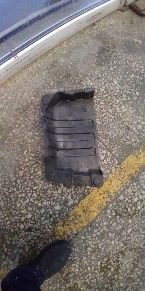

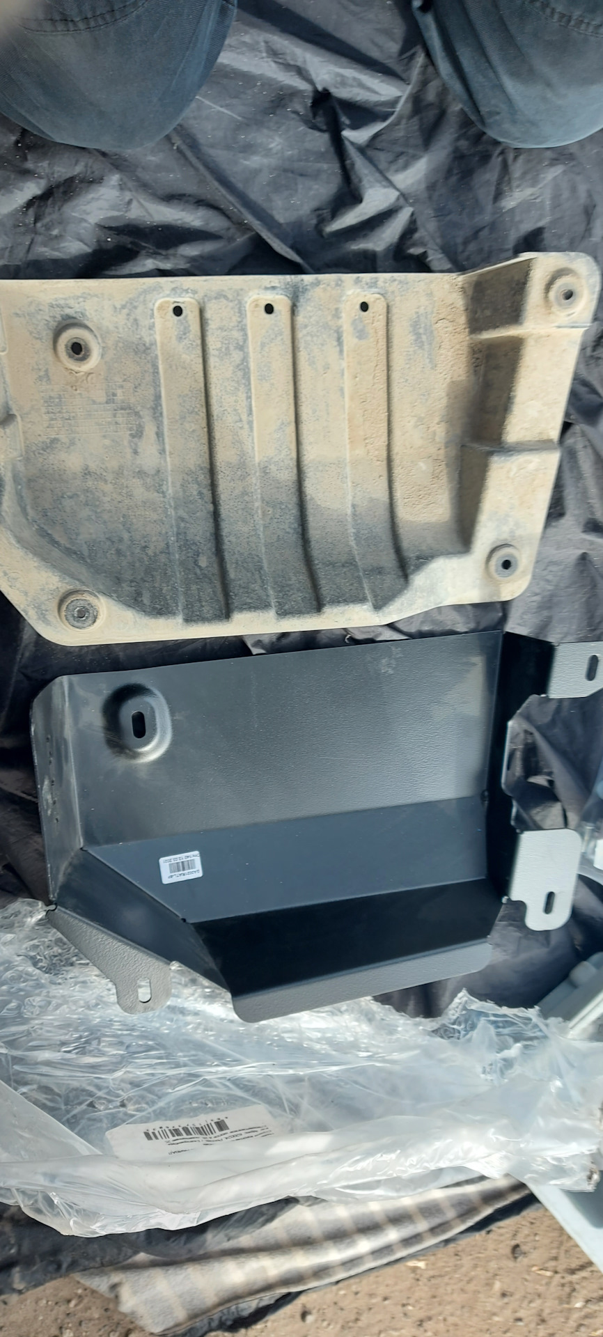

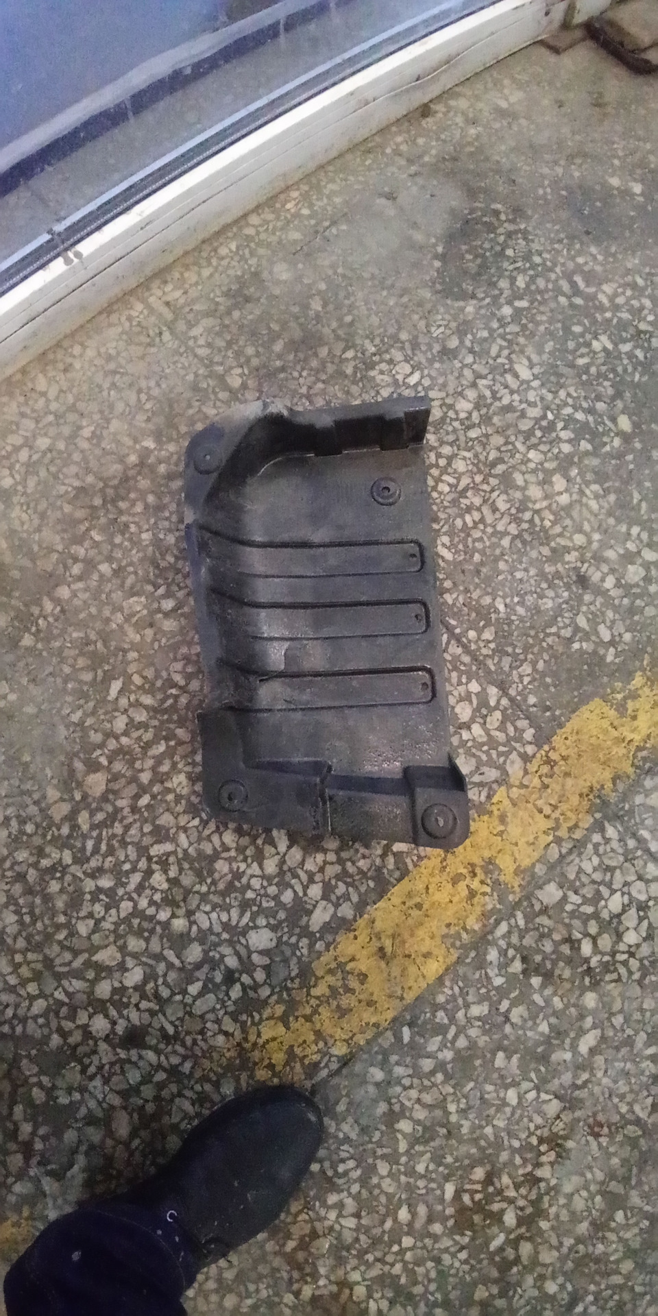

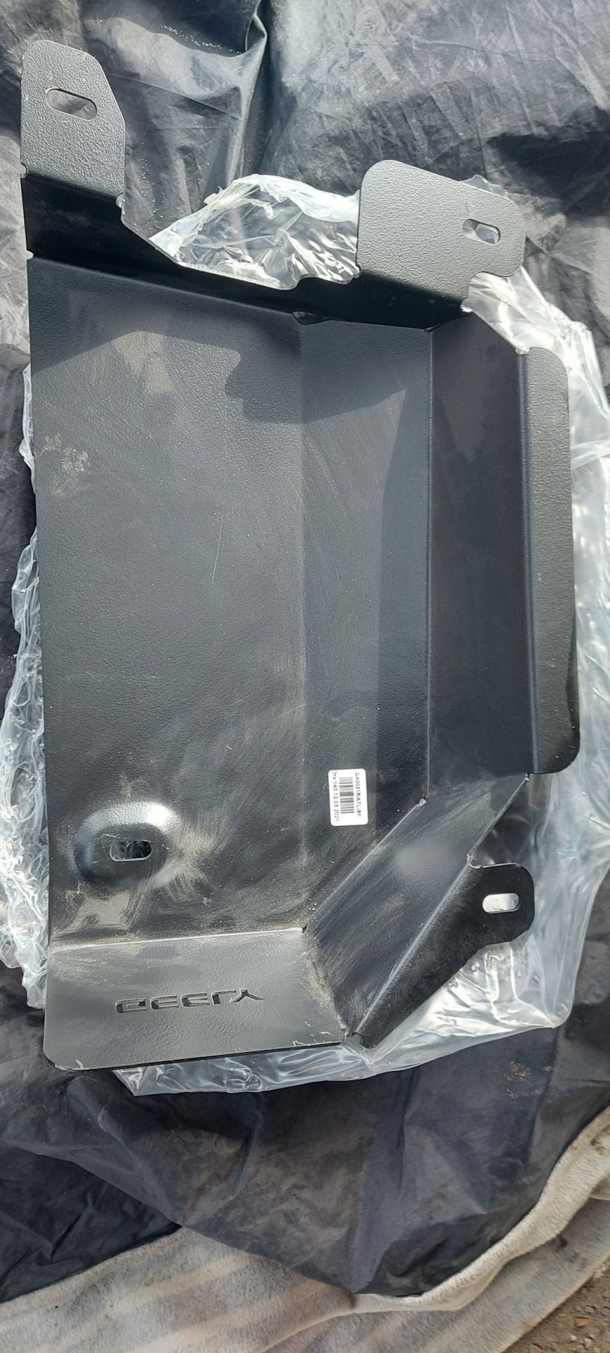

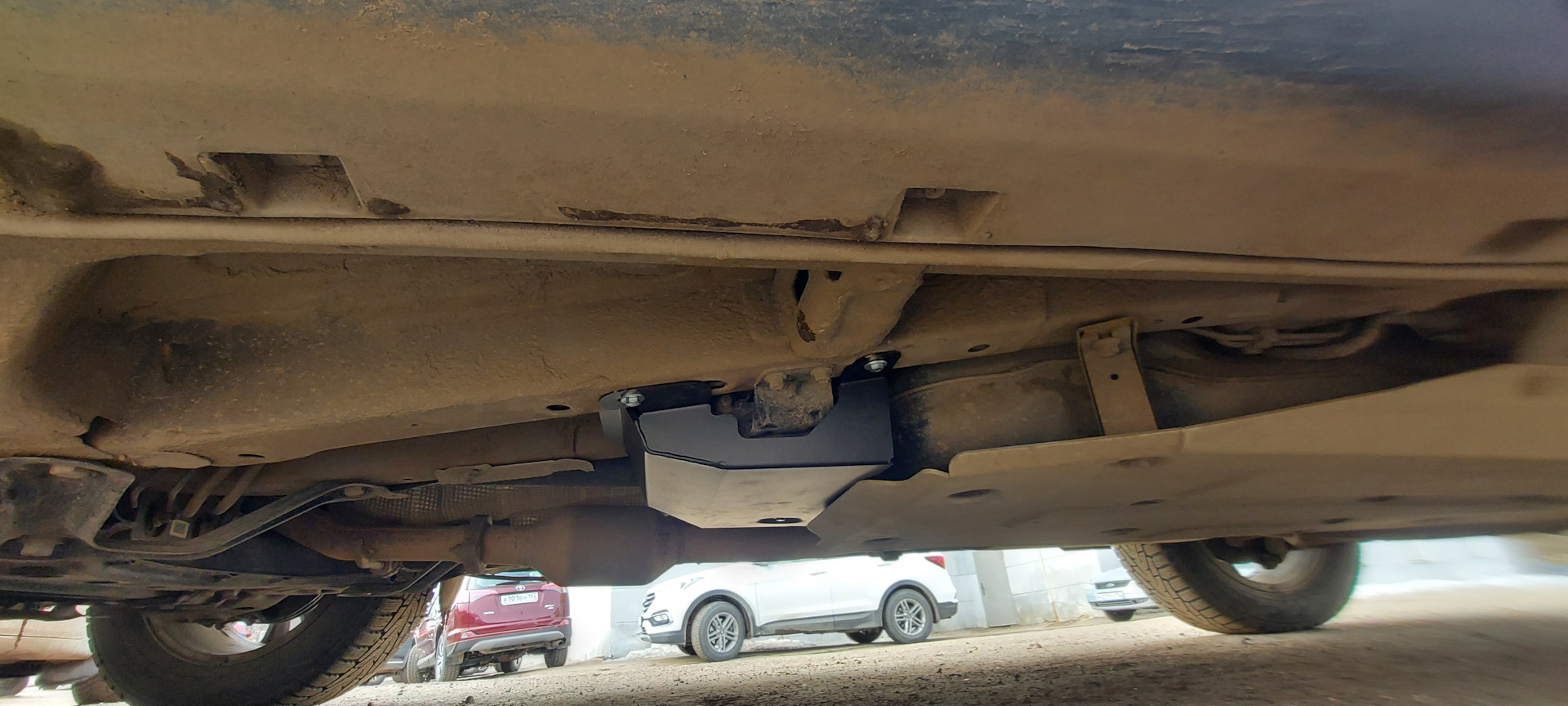

Для удобства поддомкратил переднюю левую часть автомобиля. Не подлазя полностью под машину в районе водительского сиденья, начнём.

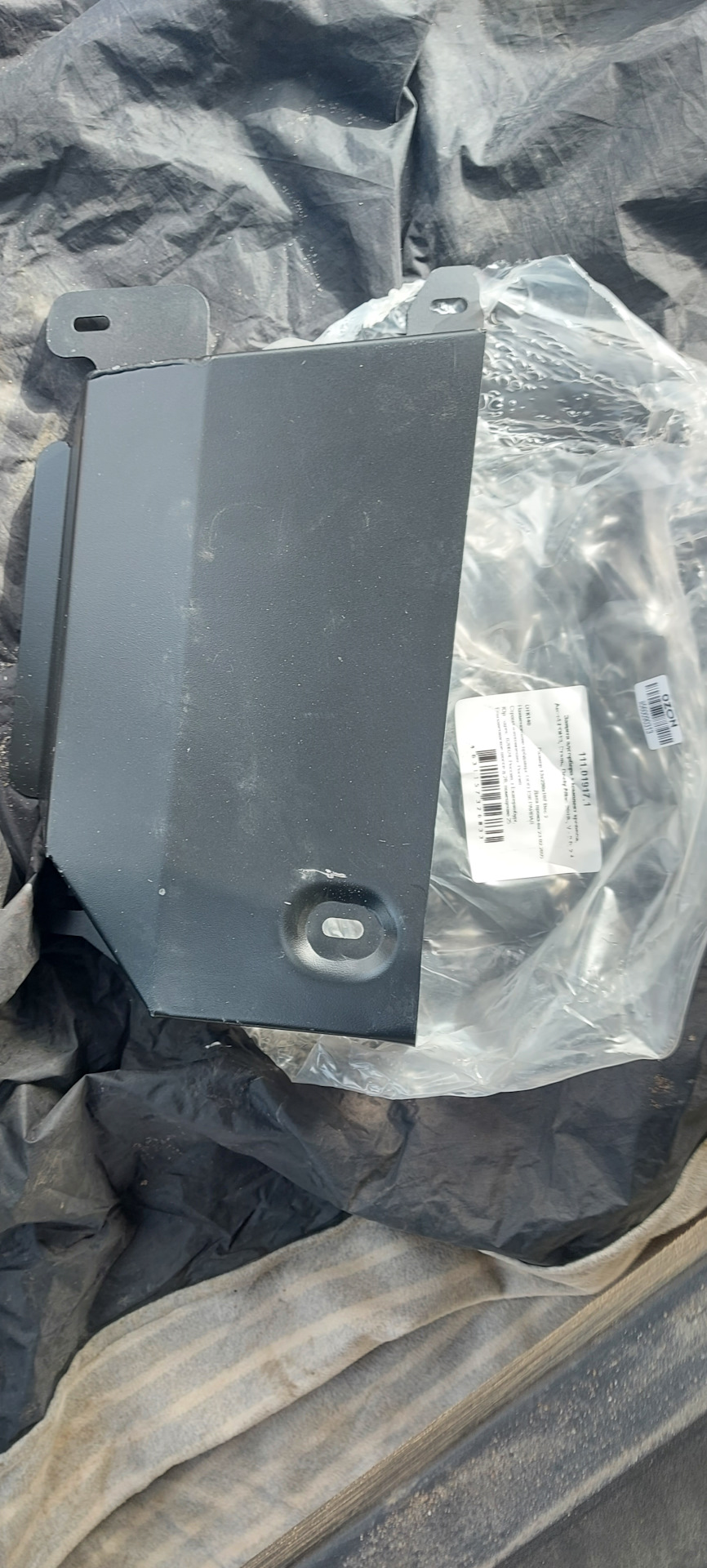

Откручиваем ключём на "10" четыре болтика. Пластиковую защиту убираем, металлическую подставляем к отверстиями и вкручиваем новые, идущие в комплекте с защитой, болты с шайбами.
Фото во вложении.
Запчасти на фото: 0172019
