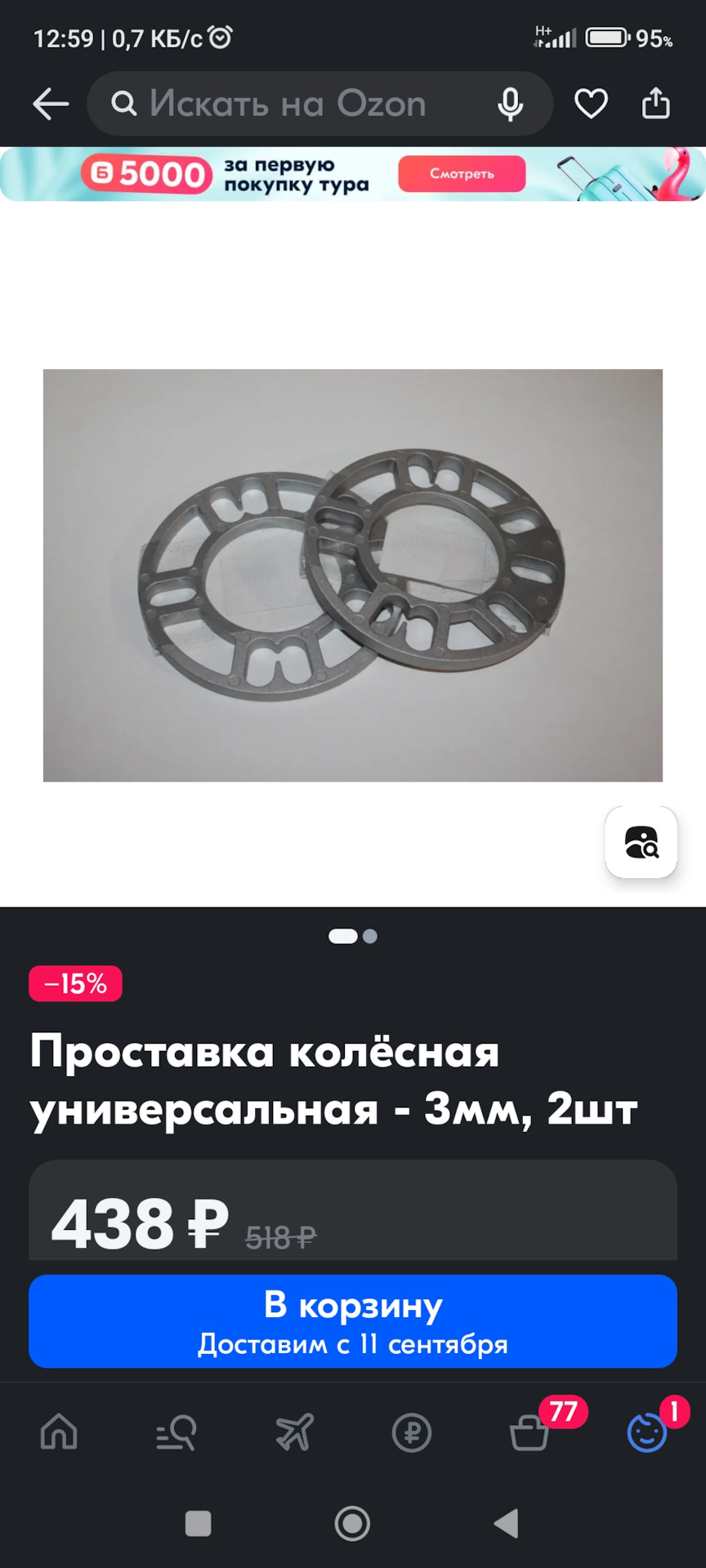

Домкрачу в общем, снимаю пробитое и … облом. Докатка не становится. Слегка ложится на скобу суппорта. Полное фиаско! Как так то? Когда примерял на переднюю ось — все становилось четко. Неужели сзади суппорт больше?

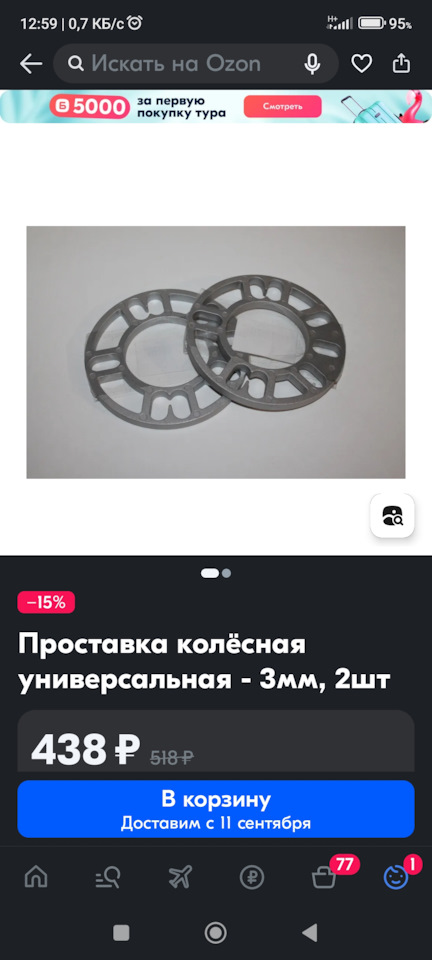

Смотрю пишут что проставка поможет, вы пробывали поставить?
Выточили, на малый вылет. Не подошла. Не доходят руки заново сделать
Решил проблему, заказал на озоне универсальные проставки по 3мм 2 штуки, теперь не задевает
Сразу две ставили или одной хватает?
Сразу две, одной мало
