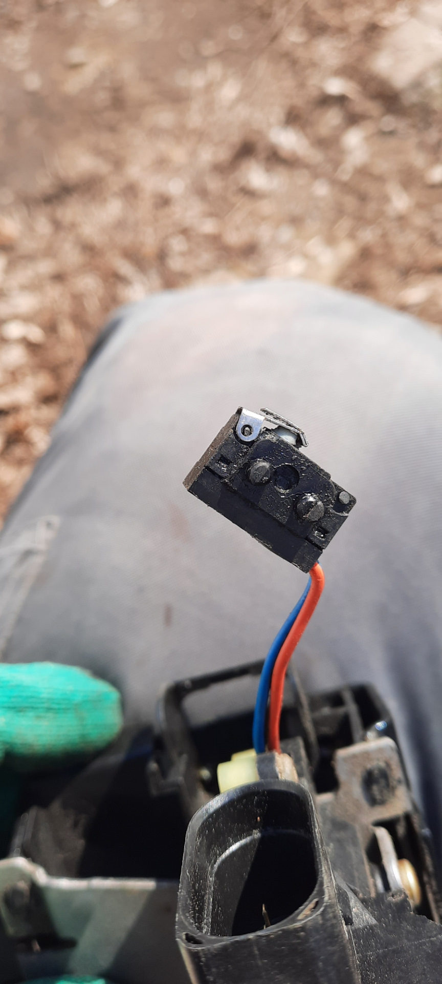

Вообщем купил машину, не работал концевик вод двери, зашёл в радиодетали купил микрик за 40 рублей, проверил свой работает, только не достаёт (контакт 4…3… на фишке замка если прозвативать), снял пластику с нового поставил на старый микрик, там для пластинки всё уже есть, подогнул, подогнал… снял пластик в замке… где соприкасается с микриком и ву а ля…

А в задней правой двери работает? Возможно ли что там тоже микрик сдох? У меня на водительской микрик только на приоткрытой двери работает, а когда открываешь полностью то уже свет не горит, на пассажирской вообще никакой реакции
Нет ли такой болячки что микрики крест накрест не работают?
скорее всего провод перебит в гофре двери, у меня такая же байда с правой пассажирской дверью
Тогда буду проверять, как станет чуть теплее

Меняй микрики . Они умерли у тебя.

Так же работал на водительском, на первом щелчка замка освещение загорелось… не достаёт. Принцип одинаков на всех дверях…

Работают они не зависимо друг от друга, вчера заметил тоже зад.пр. дверь тоже молчит… буду лечить
