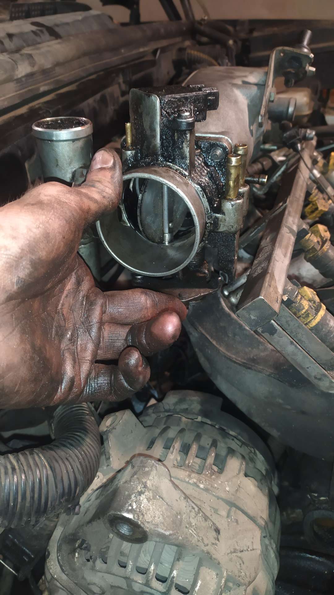

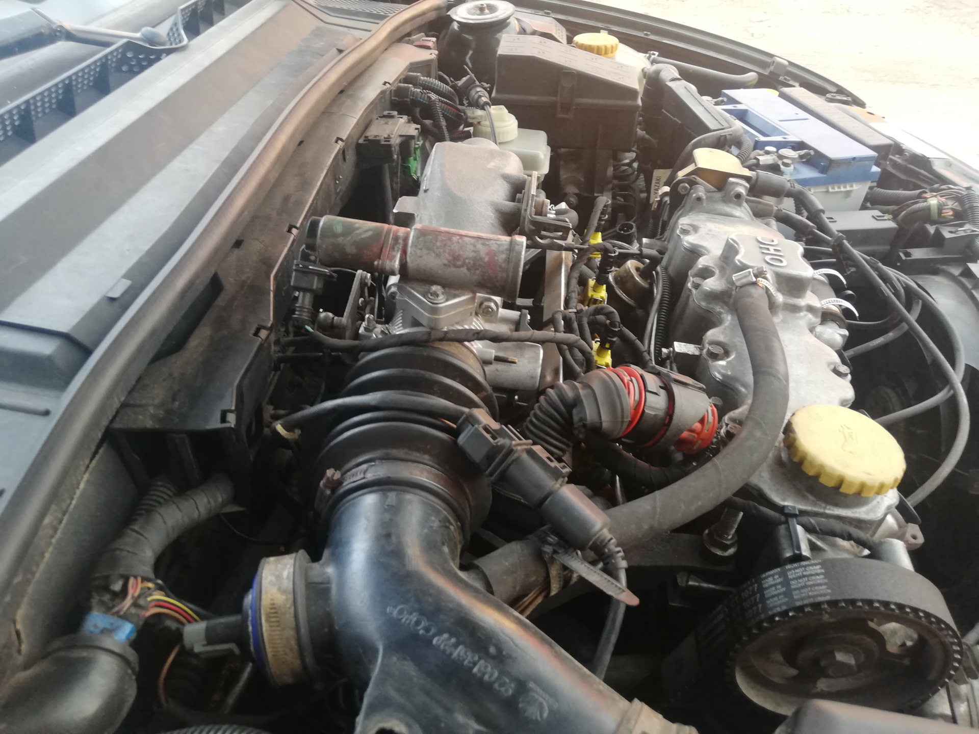

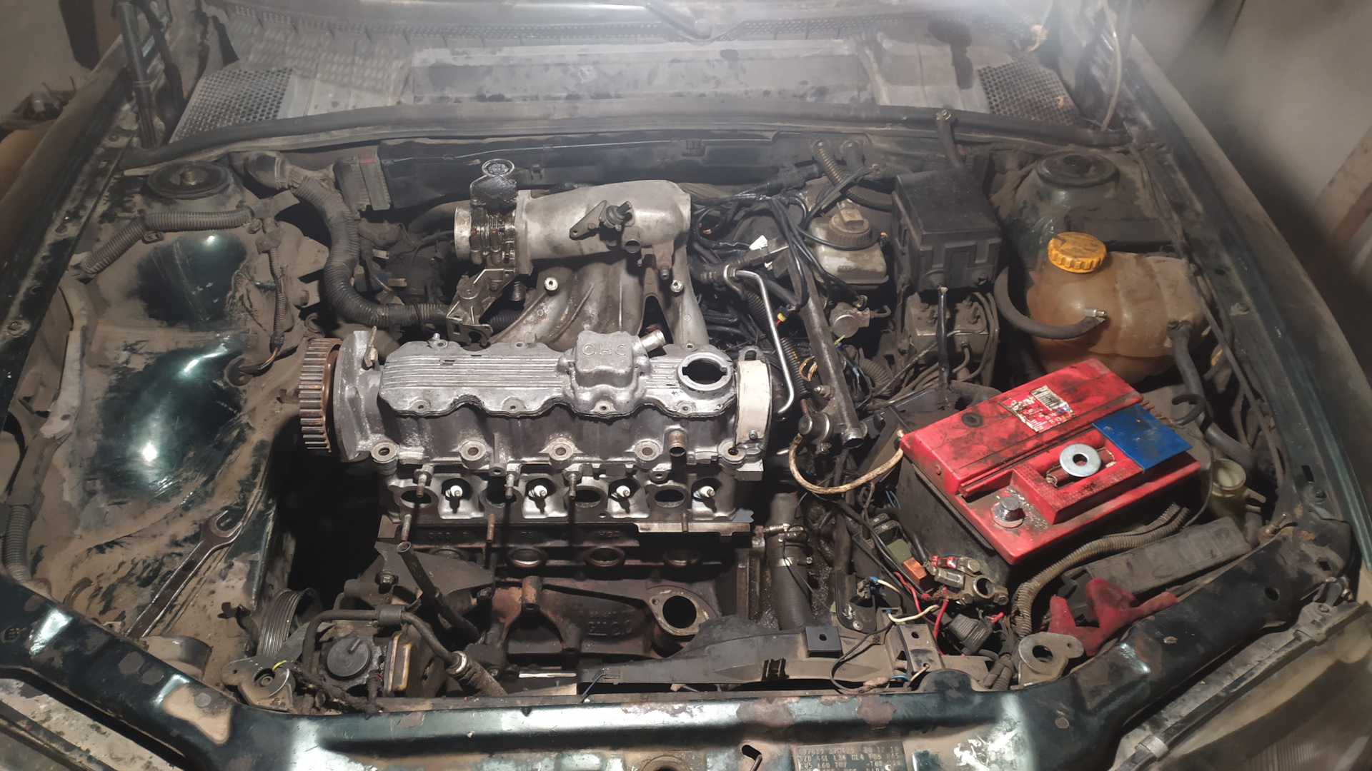

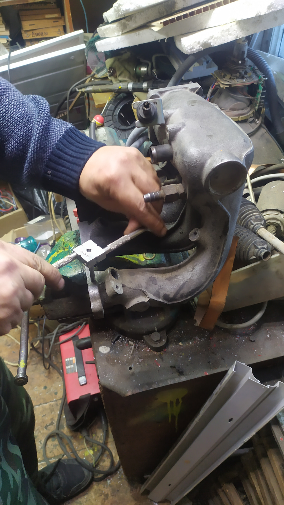

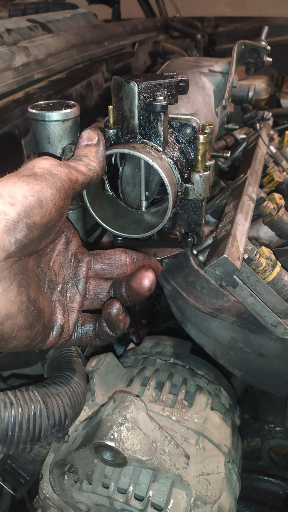

Всем привет. Почти собрал мотор. ГБЦ, блок и все его внутренности были отмыты на мойке. Колено +0.25 шлифанули. Поршня в стоке, только кольца новые подкинул. Очень удивился ценнику колец. 5600 кольбеншмидт на 4 цилиндра. Думал они дешёвые. Вчера прикинул 8 клап ГБЦ. Всё встаёт на штатные места. Выпуск тоже стыкуется со штанами. Вопрос только по приводу дросельной заслонки. У нас дросель вертикально стоит а у дроселя 20NE — горизонтально. Наш дросель туда один в один подходит. Только вот тросик не дотягивается и кронштейн крепления тросика тоже не помещается(упирается в рампу). Попробую подкинуть дросель 20NE, датчик положения заслонки я думаю можно будет поставить. РХХ тоже будет от 20NE. Наш и этот рхх двупроводные, я думаю работают по одинаковому принципу и должны подойти.

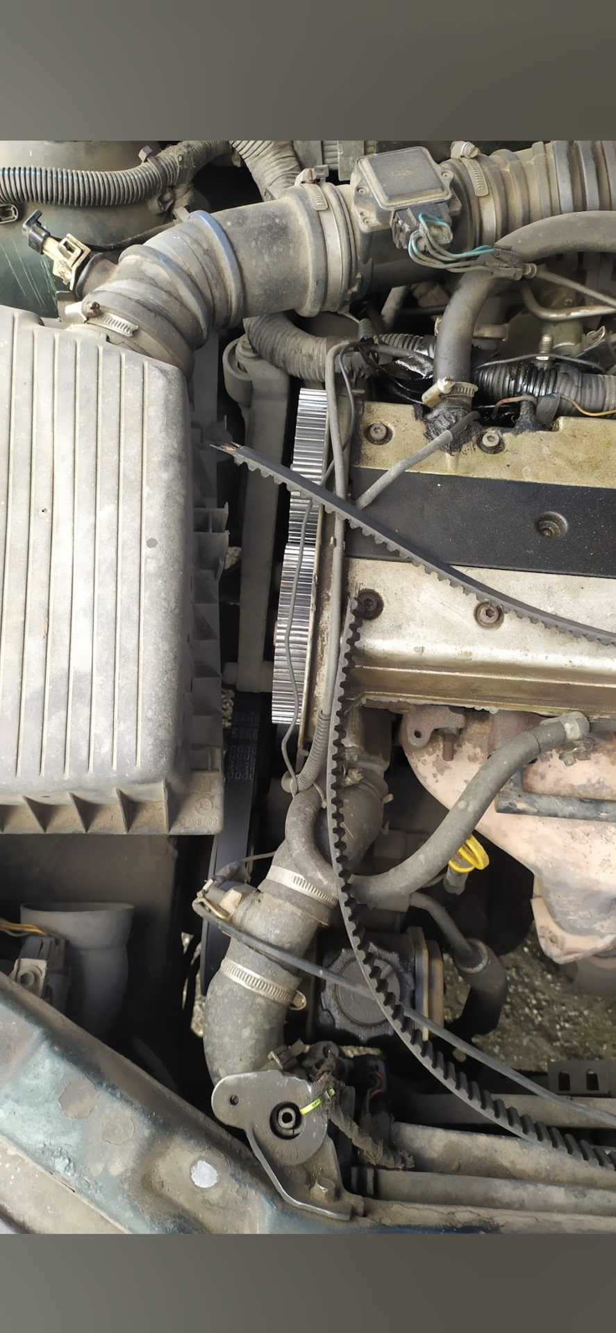

У меня тоже x20xev, комплект грм Ina прошел 49 тысяч и рванул ремень, мотор неплохой, экономичный, но низов совсем нету и теперь эта боязнь рвущегося ремня, буду ставить тоже 8кл голову, только волнует два вопроса: сильная ли будет детонация на поршнях от x20xev и как подключить дпрв.
Детонации не заметил. А почему она должна быть ? Дпрв колхозить. Попозже скину фото. Если у тебя АКПП, то подумай о потери мощности. Мне важнее была надёжность чем мощность но тянет немного хуже

На 16 клап головке болезней не мало, сцущая крышка, алюминь не дёшево но потом прокладку не найдешь. Маслосьемные слетают. Просто расскажу свою ситуацию. Ехал по трассе, 200км от дома, и внезапно на 20 тыс порвался ремень, благо недалеко знакомые жили и машину у них оставил, да и по деньгам это вышло не мало. Сам против колхоза в машине но тут очень много плюсов. В этой бошке заложен огромный ресурс, ломаться нечему и места больше будет под капотом. Я не ради мощности или скорости делаю это. Просто мне нужна надёжная машина для путешествий по югу России. Плюс с ценами на запчасти, на 16 клапанов комплект: два ролика и ремень около 5тыс стоил. А теперь мне просто ремень 111 зубьев от девятки за 500руб купить, и второй в багажник кинуть про запас. Меньше деталей — выше надёжность. 6 лет владел мотором 20NE и проблем никаких не было, только диагностика скрепкой бесила. В любом случае этот колхоз обратимый.

У меня универсал на автомате, гонки это явно не моё. Не такое уж и рукоблудие. Кроме дпрв и привода дроселя всё встаёт на штатные места. Дай совет чтоб с клап крышки 3 года не текло масло ? И ещё совет как в дороге поменять клапана. Я никого не убеждаю и не принуждаю переходить на 8 клапанов. Судя по комментариям ни один я переделываю

Спасибо. Попробую дросель 20ne поставить. Его рхх двухпроводной. Принцип работы идентичный я думаю. Единственно количество шагов должно откалиброватся. Ну или прийдется со своим колдовать. Благо руки из нужного места и есть возможность этим заниматься.
По рхх не парся и тот и тот моментные. Все будет работать. Если совсем изье. Порукоблудишь и сможешь поставить дпрв то вообще огонь будет
Большие спасибо. Поставил дросель 20NE и офигел. Рхх подходит по фишке, значит должен работать. Более того наш ДПДЗ становится один в один. Я прям обалдел. То есть в принципе всё подходит без переделок.
Датчики одинаковые, принцип действия одинаковый. Все будет работать. Там разница только в дпрв и дпкв. Принцип действия разный
Я дроссель расположил по другому рхх вниз тросик можно купить от омега а он вроде длинше но у педали надо что то переделывать при такой переделке я удленил соеденив медной трубкой по скольку у меня автомат. Удачного окончания переделки и заводки

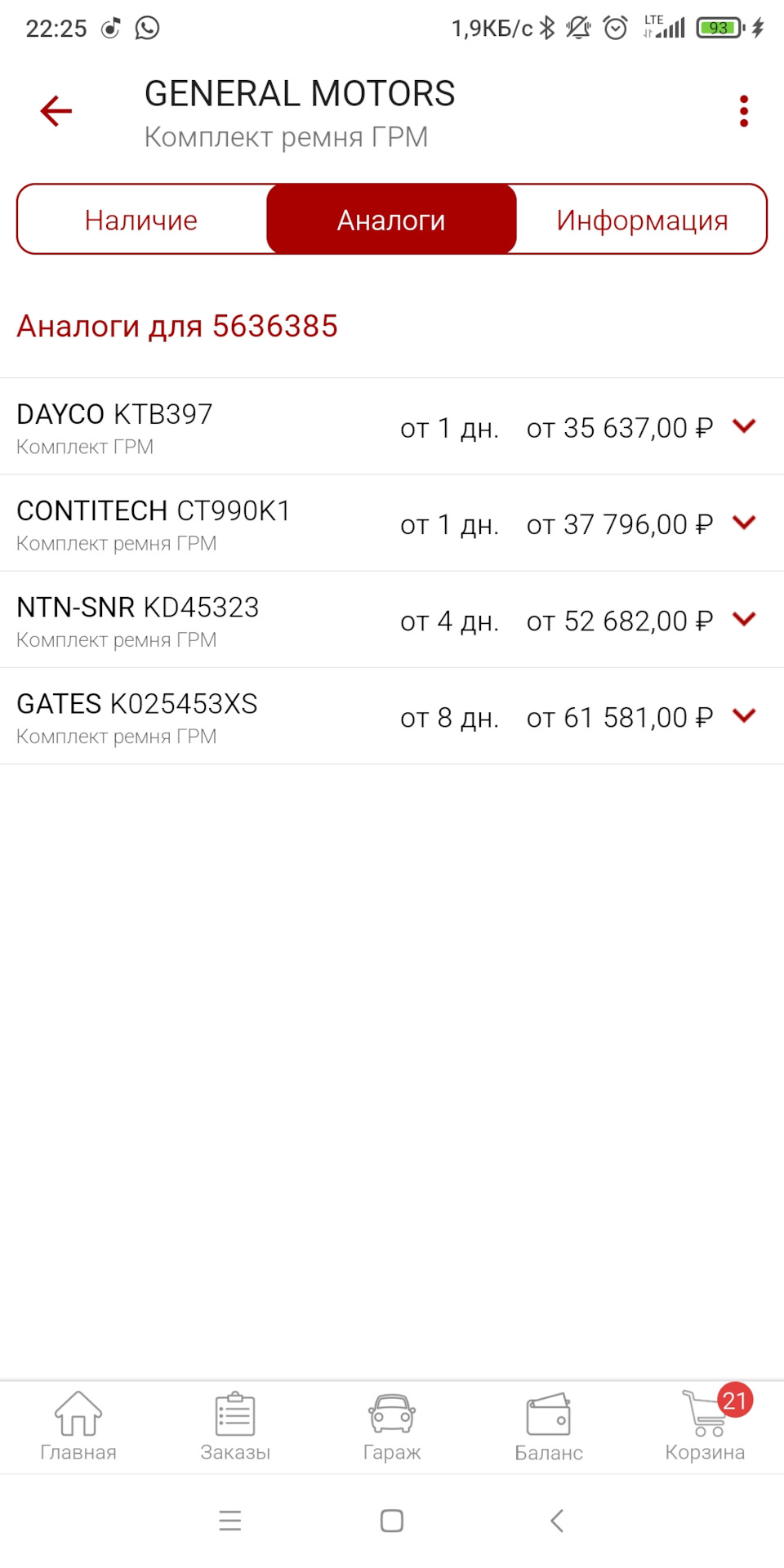

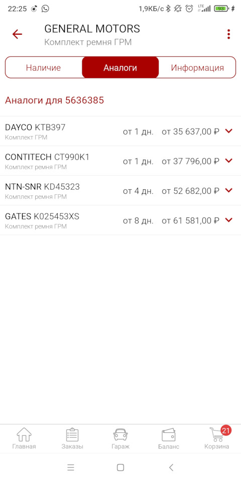

Ты ещё не видел цену на комплект ГРМ)))))

Ремень INNA стрельнул на 20тыс. У кого то на 5 -8 тыс стреляет. Вот и делай выводы ) за пару дней перед обрывом проверял его. Ничего не предвещало. Да и я не хочу иметь втыковый мотор в принципе. Бошка C20NE вечная. А на моей уже были трещины в двух цилиндрах от свечей до сёдел
