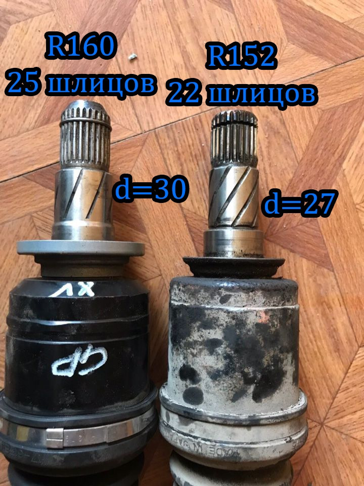

Так у него 2.0 и редуктора не 160) Тоже до этого читал, и думал, почему постоянно у него рвёт привода
Я уже давно перешёл на 160 редуктор 😁 Сама блокировка перестала рассыпаться но привода как резало так и режет. Надо сами поалки из какого-то материала крепкого делать
Приводы он и от турбо уже пробовал. А какая разница, какой редуктор?
Так почему на более мощные версии идёт 160 и даже 180 редуктор, а не 154 как 2.0 атмо)
Так рвётся не редуктор а приводы. Причём даж толстые от турбо
MADBOX
