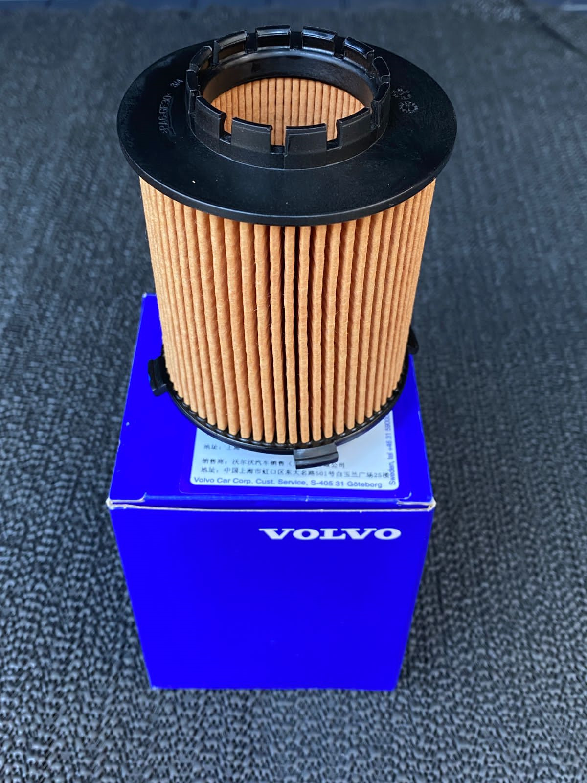

09.03. заказал на экзисте два масляных фильтра по цене 1821 за штуку. Сегодня получил — голимый контрофакт.
Обратился в отдел возврата. Проблем никаких не возникло, деньги сразу же были зачислены на баланс.

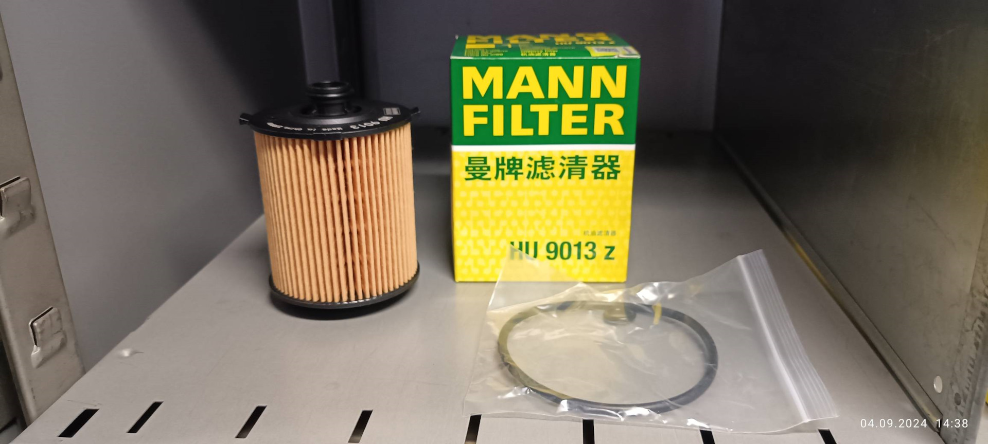

для номера 32257032 появился MANN HU9013Z

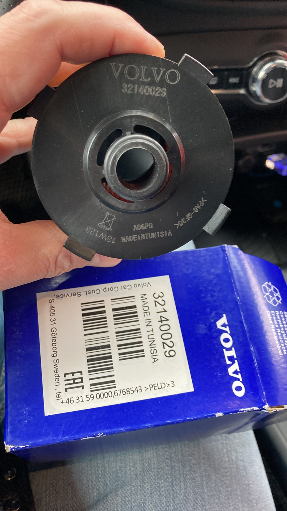

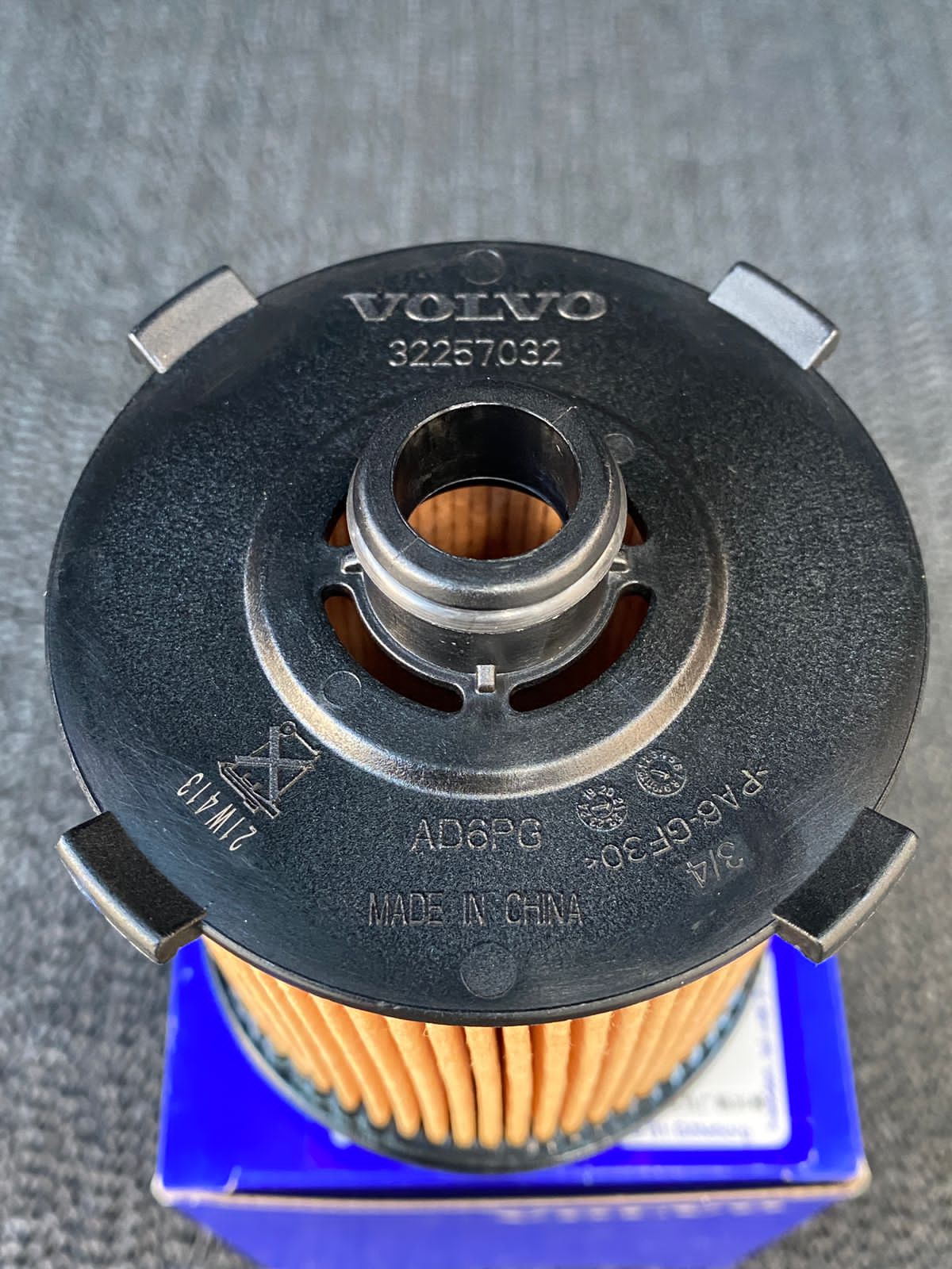

А мне тут доказывают с пеной у рта что у меня подделка, указывая что volvo должно быть отлито а не написанно🤦🏼
Есть где и отлито.

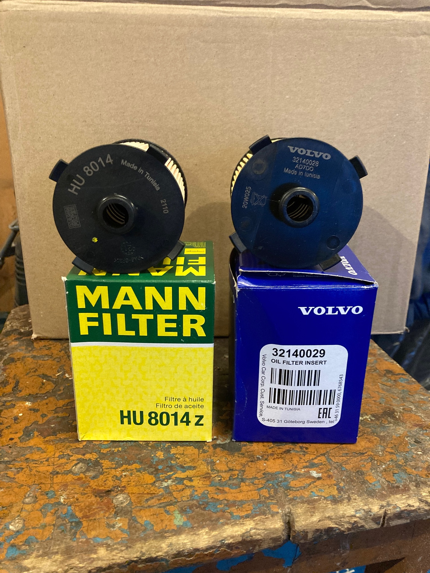

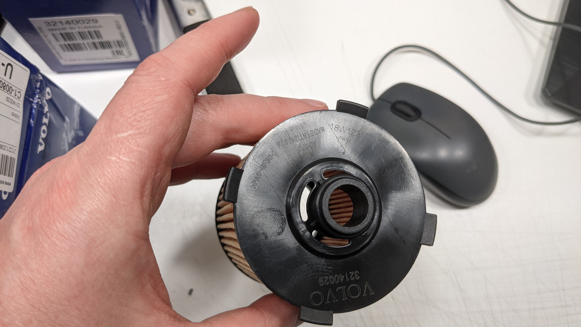

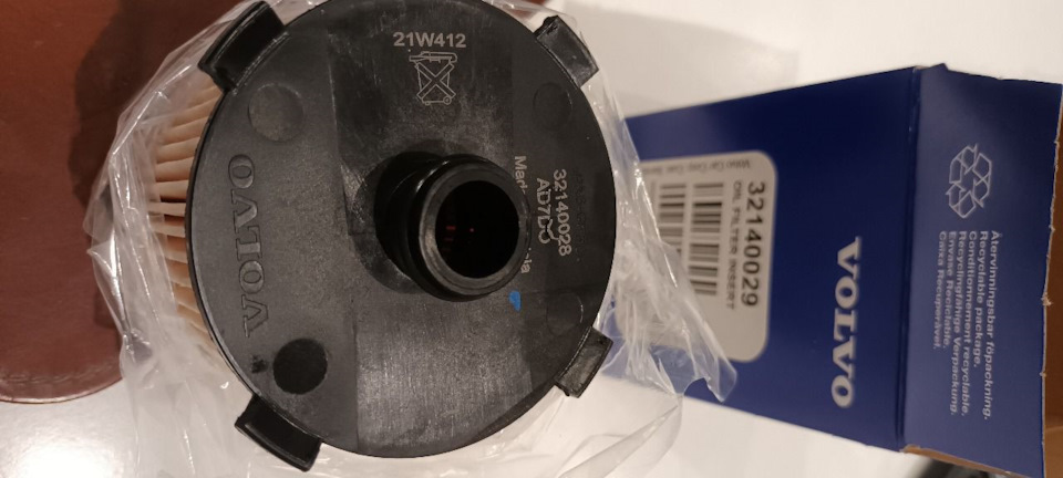

Это оригинал? Как отличить то))
Похоже на оригинал. Надпись VOLVO, номер на 1 отличается, шрифт. Вот на фото явная подделка.

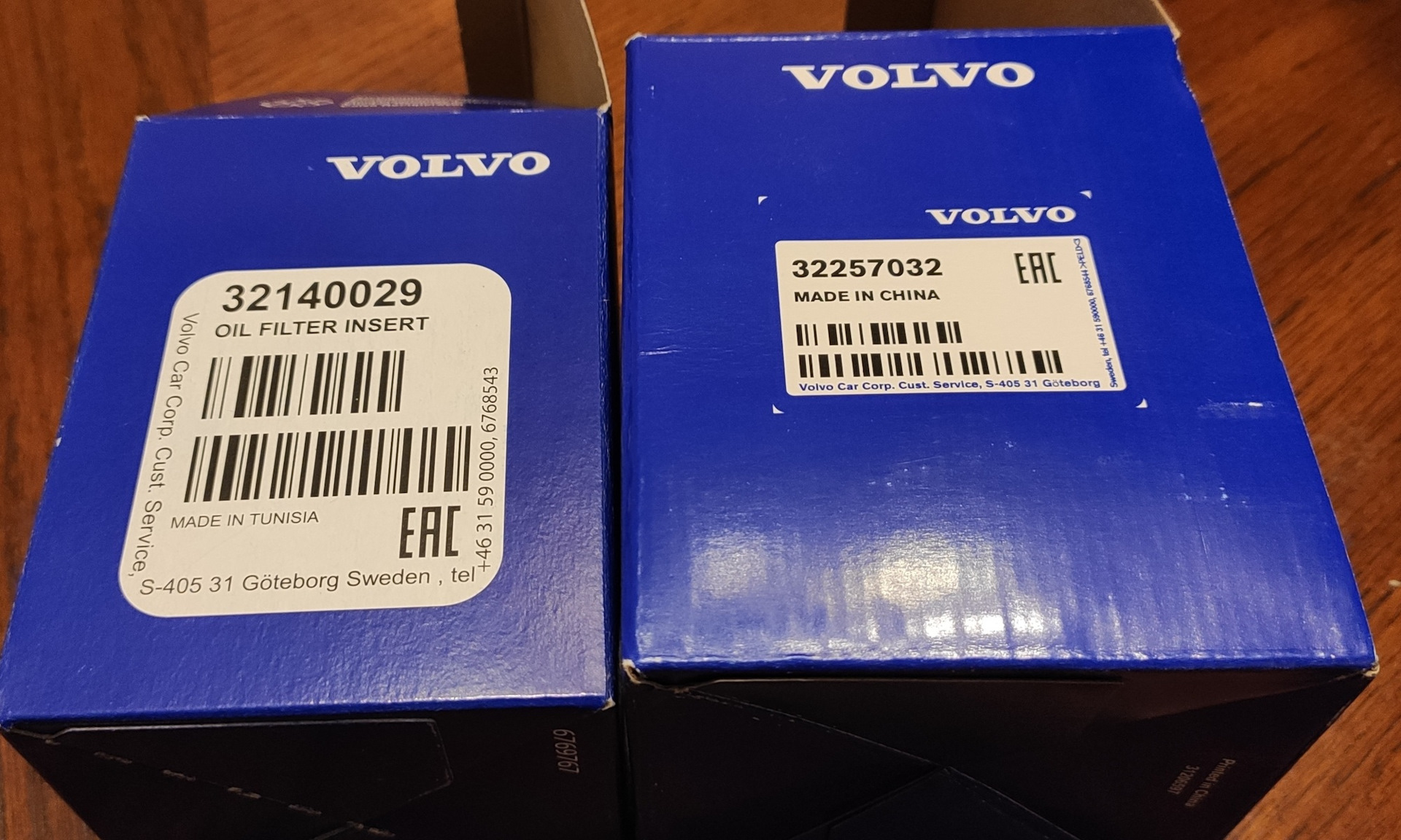

Никого не смущает номер на коробке и на самом фильтре "оригинала"?
На оригинале под номером 32140029 так и должно быть. Последняя цифра 8, а на коробке 9.
А там где номера совпадают то это голимый левак.

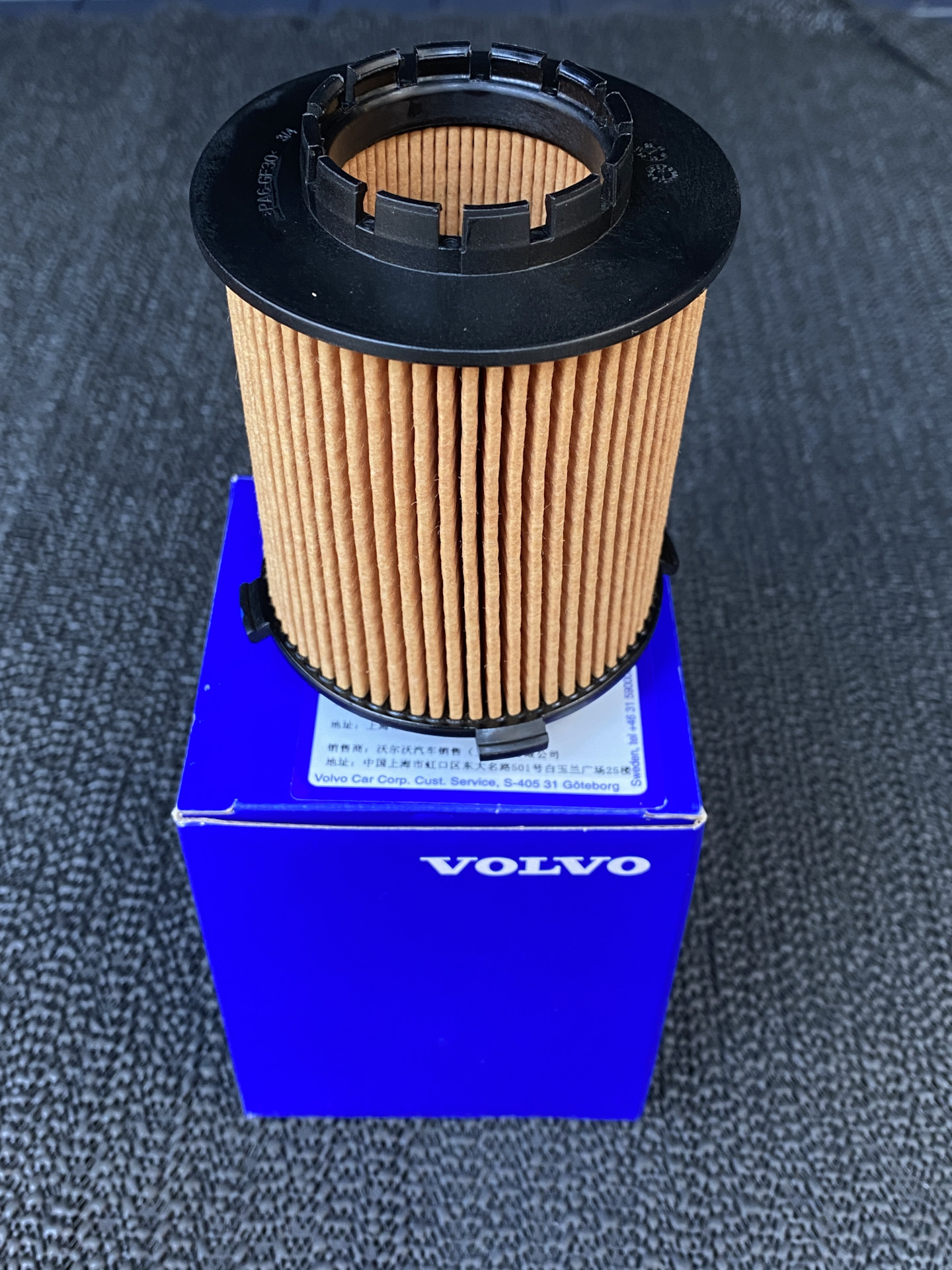

а почему у 32257032 совпадают (и на фильтре, и на коробке)?
Возможно потому что производитель данного фильтра Китай.
А так задавали этот вопрос ОД: ответ был такой — да в коробках под номером 32140029 лежит фильтр на котором номер 32140028 и это нормально.

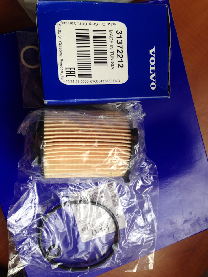

а логическое объяснение этому есть? просто ошибка производства? На сколько я поняла, у 31372212 тоже совпадает
Ну этот вопрос ни ко мне. А по поводу фильтра 31372212 покупал его на ТО-1, но тогда не посмотрел совподают или нет номера.
Eyja

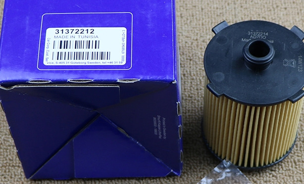

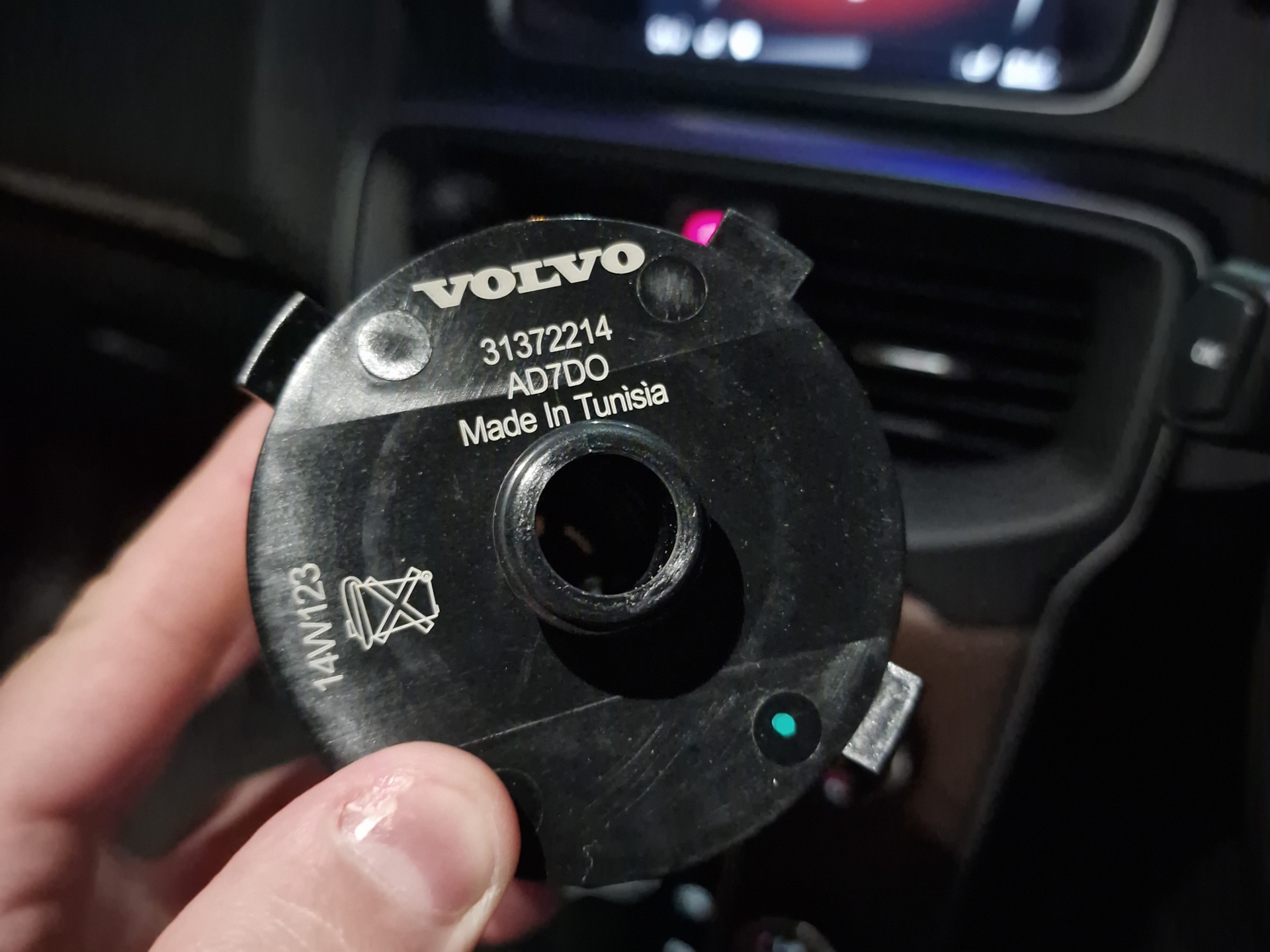

Для интереса погуглил и нашел вот такое интересное фото. На коробке 31372212, а на корпусе фильтра 31372214. В Тунисе производитель развлекается.
забавно, у «…029» отличие фильтра и коробки в -1 в последней цифре, у «…212» в +2, очевидно, что логики, видимо, всё же нет… )
а у китайцев с цифрами норм. ))
Eyja

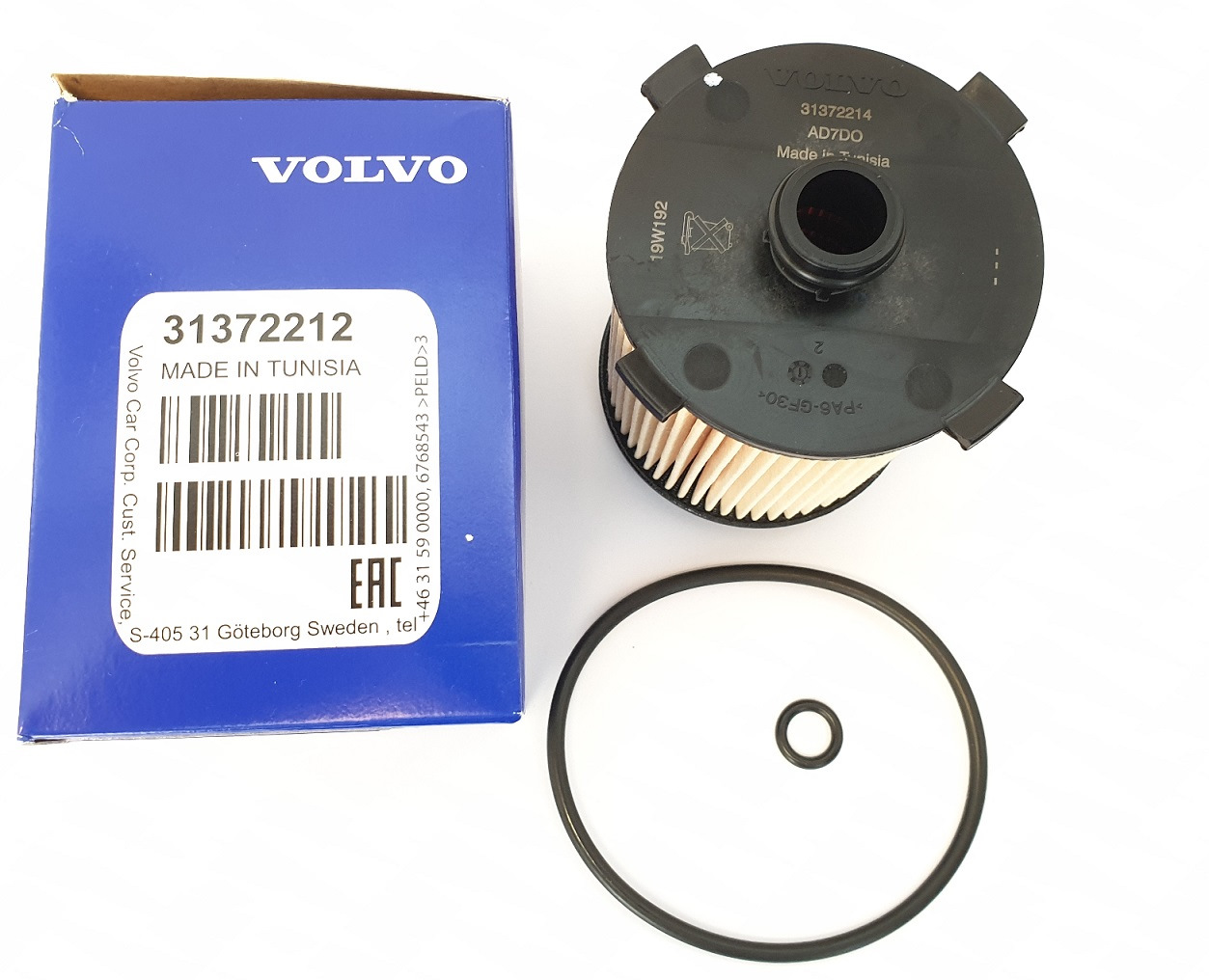

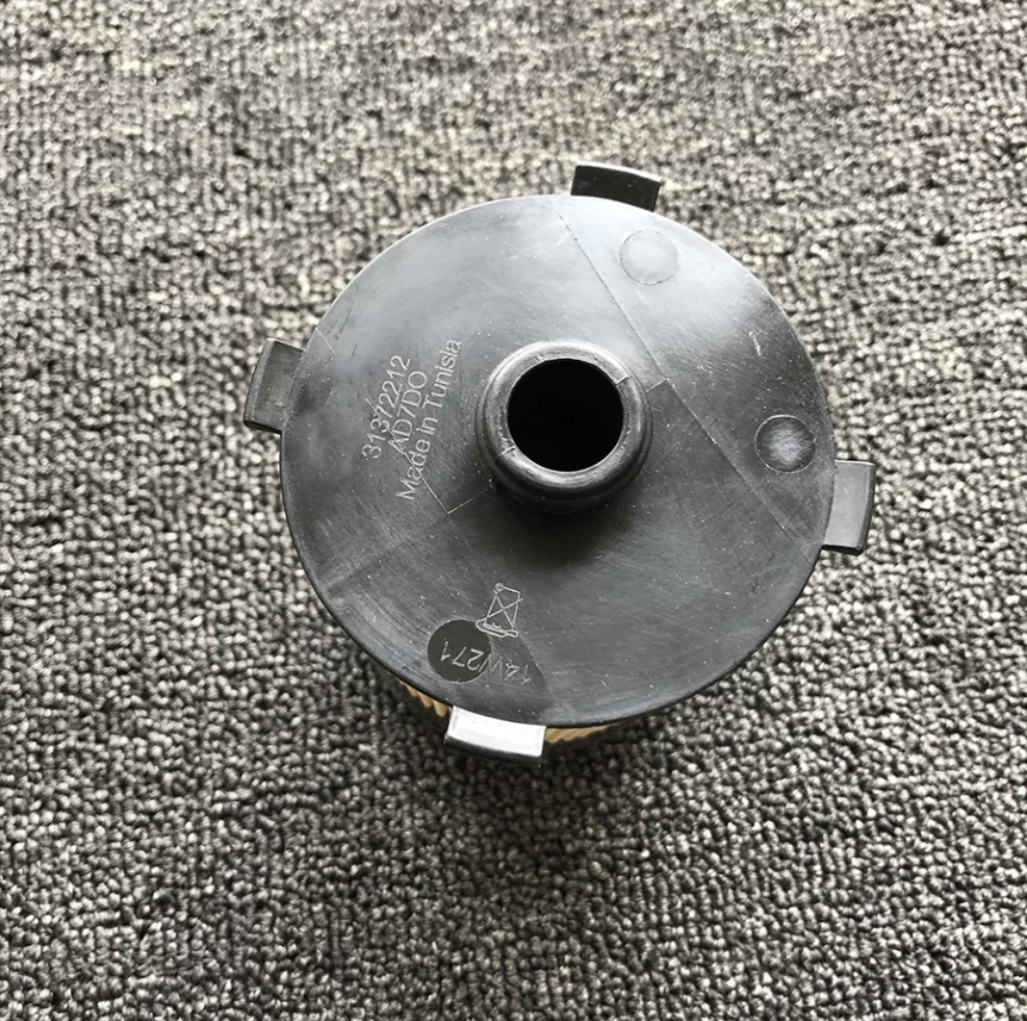

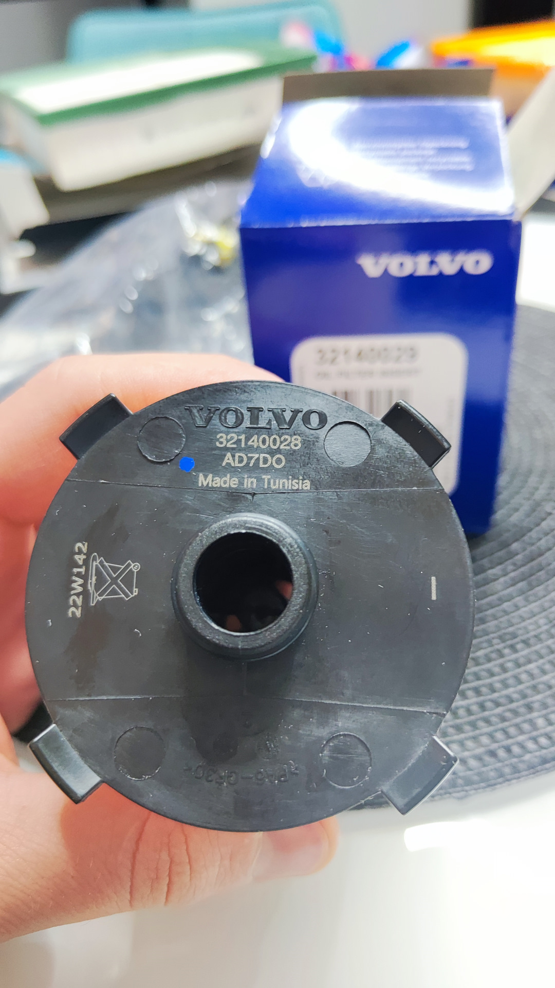

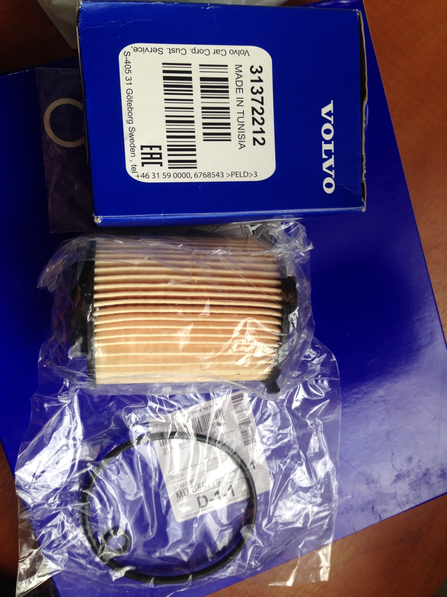

Вот ещё фото, где хорошо виден номер на корпусе фильтра
да я Вам верю ) т.к. моей ляльке этот фильтр не подходит, фотки с ним я досконально не изучала на предмет соответствия номеров (хотя он полностью идентичен «…029», просто произошла замена номера кода).
anshuny

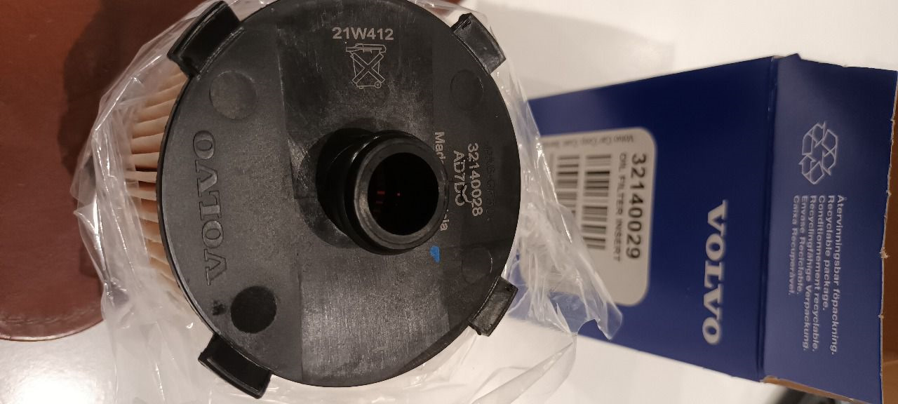

а есть вот такое фото, возможно логика в несовпадении цифр — это своеобразная защита от «подделок»?!
anshuny
Это оригинал на фото?
да

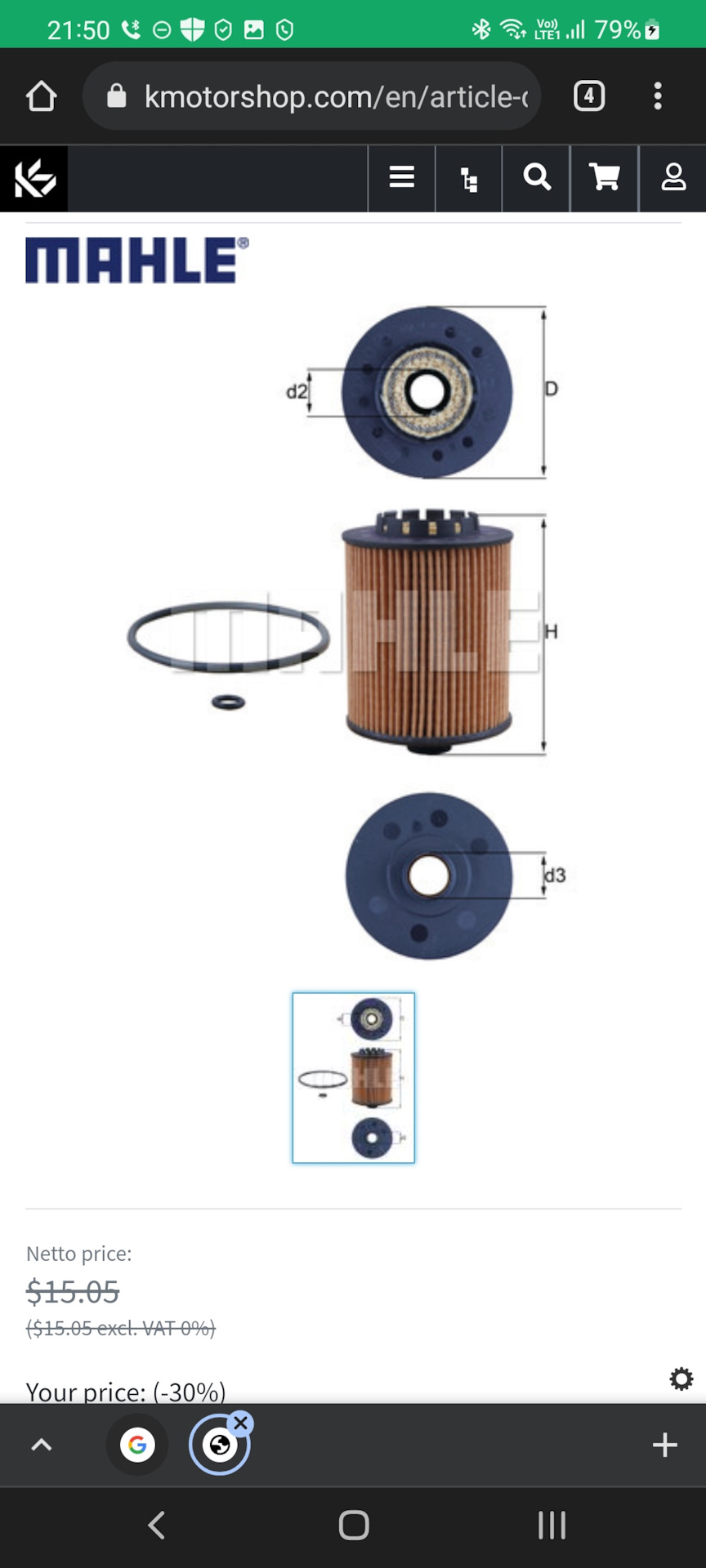

Вот еще вариант Mahle

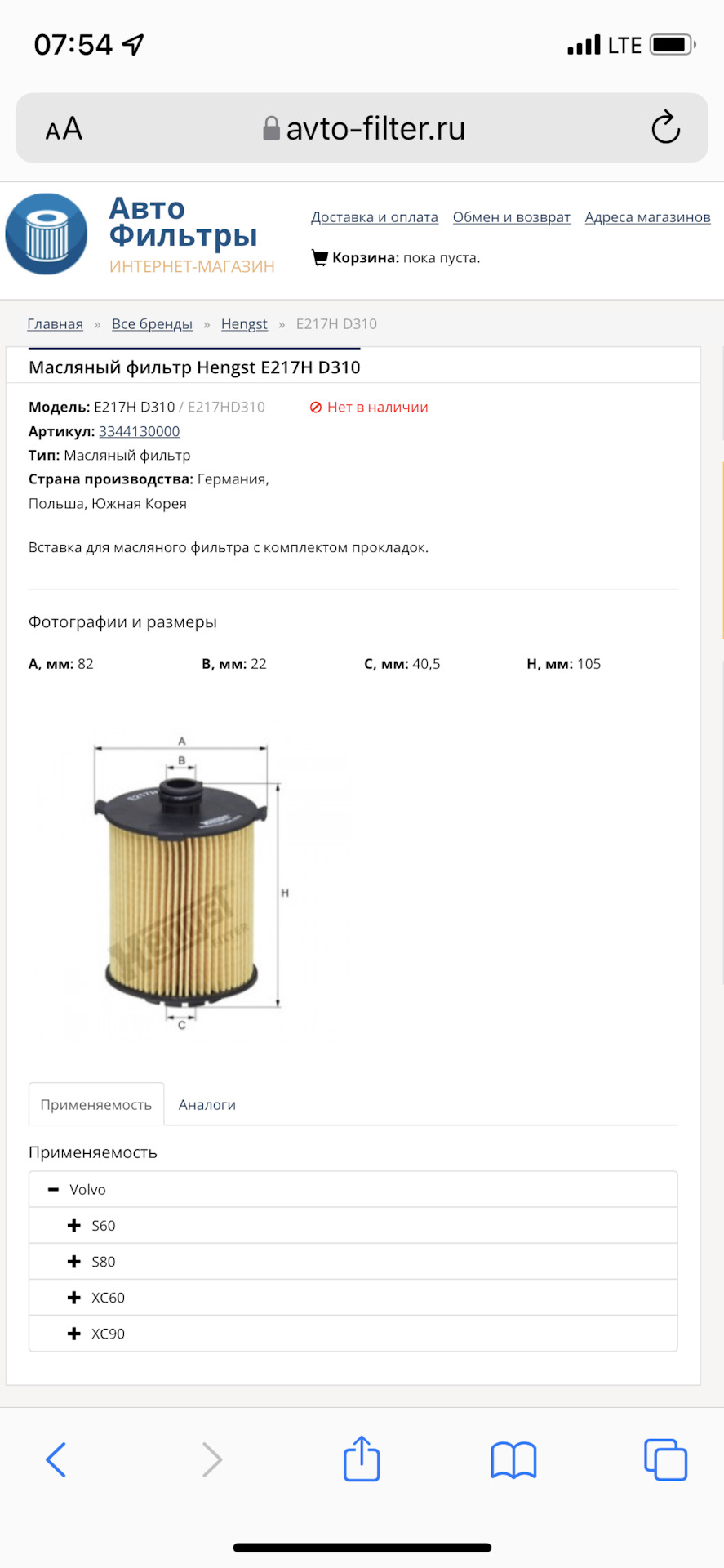

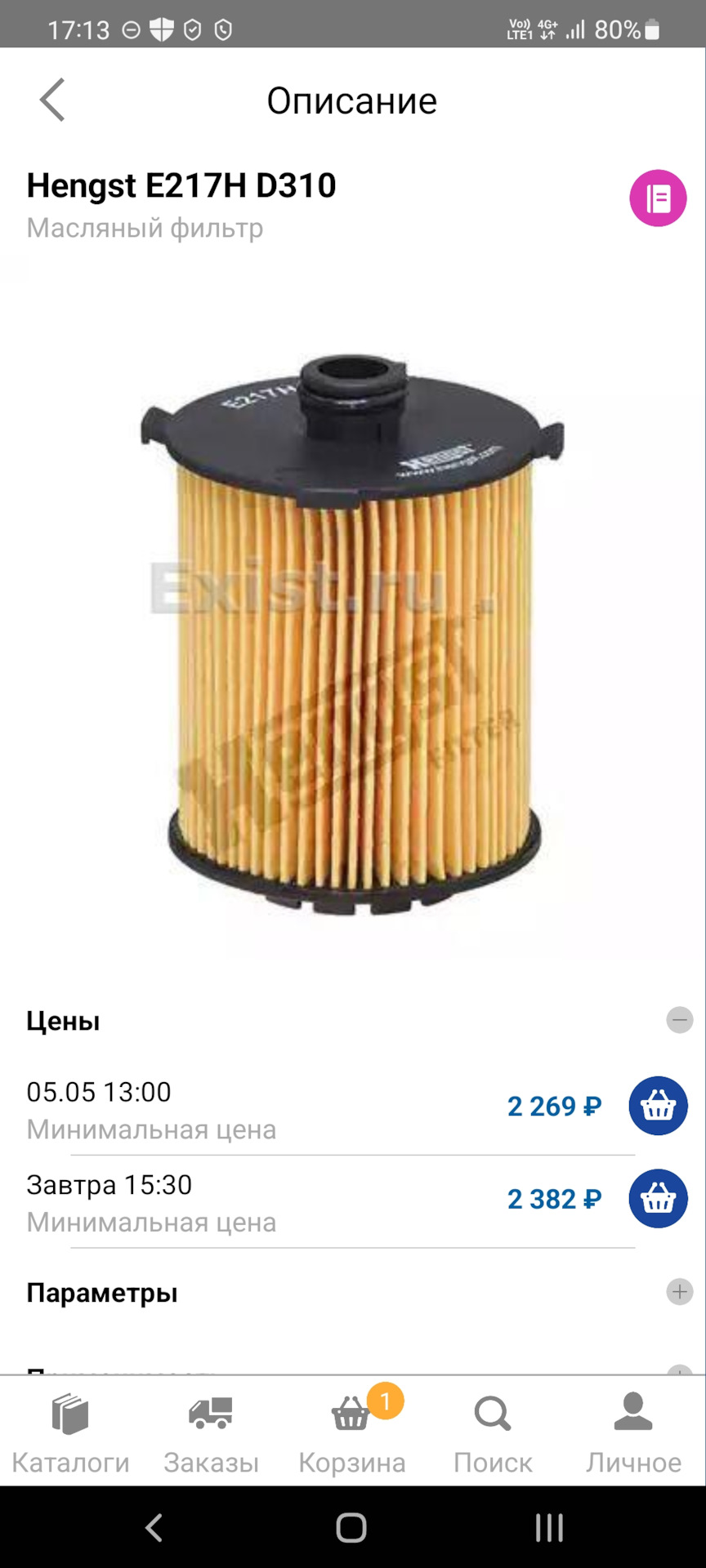

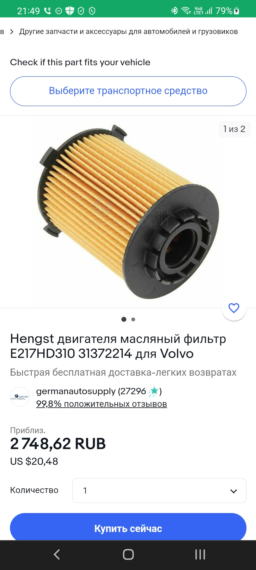

Народ, а кто-нибудь знает достойный аналог для 32257032 ?
Exist выдал Hengst. На ХС70 пользовался их масляными. Проблем каких-то по установке и эксплуатации не заметил
Exist мне по моему VIN выдал 32140029, а на деле 32257032. Так что я ему не доверяю.
mikh-vil
Дно фильтра не видно и в инете не могли найти фото другой стороны, чтобы быть уверенным на 100%.
Вот размеры, которые удалось нарыть в инете
Нужно фото другой стороны (донышка) фильтра.
anshuny
Спасибо. Значит не 32257032.

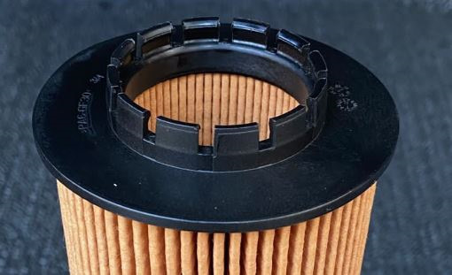

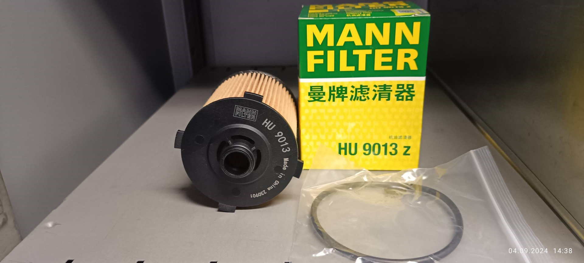

Посмотреть бы на него с другой стороны
Все как у оригинала, если у штуцера 4 прорези то с обратной стороны одно большое отверстие.
NorteL777

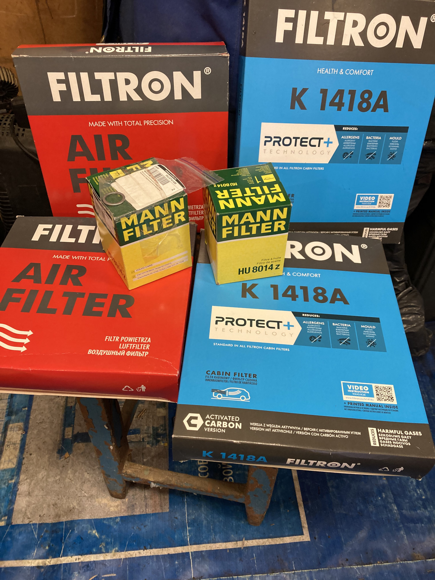

Так и сделал, взял мановские фильтра.
Правильный выбор!
anshuny
я на всякий случай тоже приобрел такой набор!

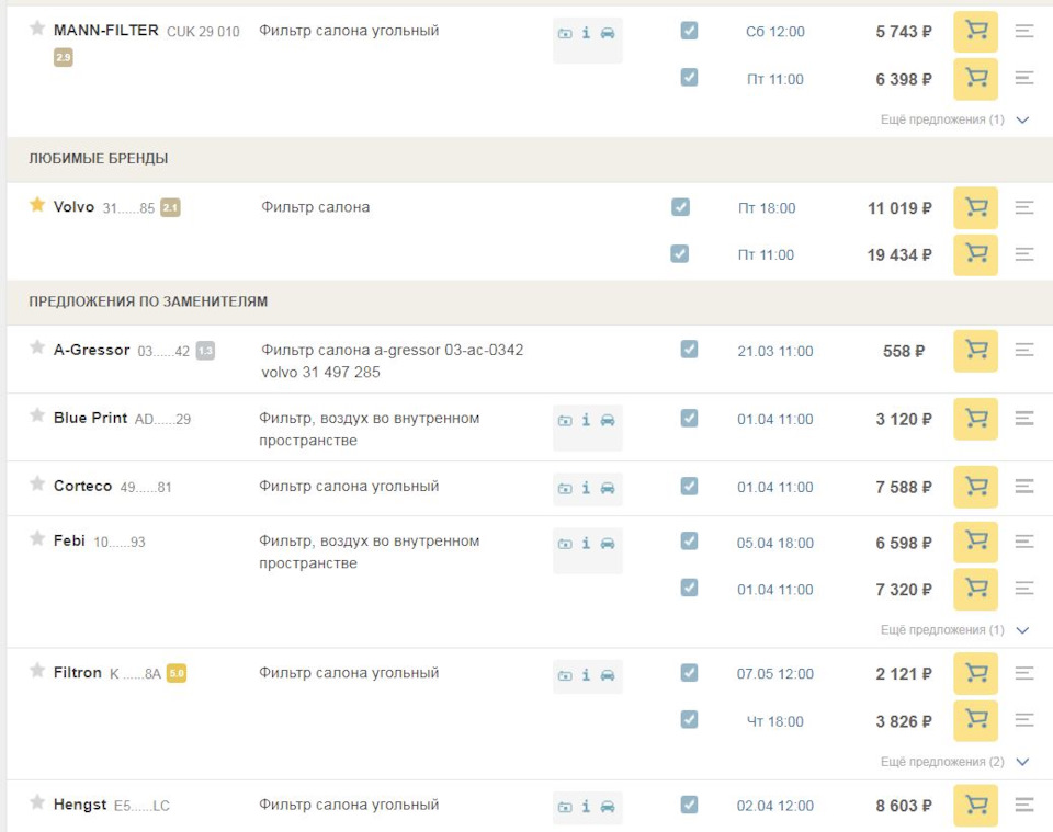

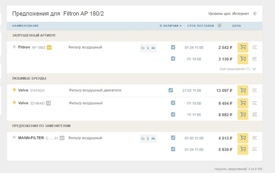

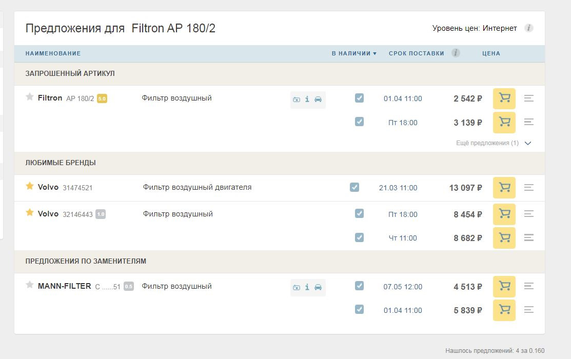

Салонный Filtron два года ставил, нареканий не было. Воздушник раньше MANN брал, сейчас решил взять для сравнения с оригиналом тоже Filtron.
Фильтрон и Ман — один концерн
Разница в расположении завода.
И цены. Ман дороже.
Почти в 2 раза
Фильтрон дешвле МАНН потому что легче по весу, вот на сколько % легче на столько % и дешевле.
МАНН соответствент требованиям производителя а/м это эталон.могу с примерами, салонный K1418A весит без коробки 0,264кг, МАНН CUK29010 без коробки 0.344кг.
anshuny

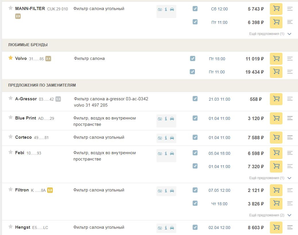

На автодока сейчас фильтрон дороже манна)
У меня экзист по воздушнику показал наоборот.
Krossich
И по салонному фильтру также: ман дороже почти в два раза фильтрона.

Хотя бы сделали более менее похожее на оригинал, а то номер поставили один а фильтр для другого номера (там производство Китай)
