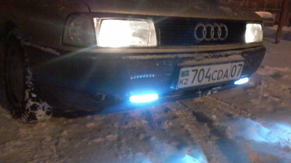

Всем привет, такая проблема, после длительного простоя, особенно после ночи, машина заводится не с пол-пина, а надо крутить секунд 5. Машина заводится и сразу глохнет. Если завести и тут же подгазовать раза 2-3 до 2000 оборотов мотор начинает держать холостой, но слегка подтраивает. После короткого прогрева все встает на свои места. Прогретый двигатель работает без нареканий, заводится с пол-пинка, холостой держит. Из недавно замененого: Синий ДТОЖ, Лямбда-зонд, Провода Тесла, Свечи пробовал менять на другие. Подскажите в чем может быть причина.

Подсос! у меня была такая штука. Сосало воздух с вакуумного шланга идущего на вакуумник тормозов был лопнут. Ищи дыры в системе
Спасибо, гляну. Но куда подсос девается после перегазовки?)
Никуда. После перегазовки у тебя и топлива больше впрыскивается. Хотя ты пишешь что холостой стабилен при подсосе ХХ плавает, но это раз на раз. А тяга как? и как с расходом?
Тяга средне, расход в пределах доаустимого. В общем сегодня гляну. Не подскажешь способ поудобнее в поиске дыр?
Ну способов уйма самый эффективный это дунуть дымом выключить свет и смотреть откуда он выходит. Но нужен дымогенератор может на каких СТО он и есть. А так обычно на слух) или брызголкой с водой брызгать на все соединения. Тут проблема очевидна ты нормально ее заводишь когда жмешь газ тем самым даешь больше топлива и воздуха. И заводится. Тут проблема или в обогащенной или обедненной смеси. Скорее всего в бедной много воздуха. Свечи в каком состоянии? Какой мотор?
Завожу без педали, как только схватывает тогда подгазовываю. Свечи врятли. Ставил старые на которых двиг работал. Движок 1,8 РМ Моно
У меня тоже моно, возможно подушка прохудилась под моником разбери проверь хуже не станет. Тут или подушка или шланг к усилителю тормозов. Ну возможно еще из прокладки впускного коллектора но наврятли думаю.
Попробуй еще пошатать кастрюлю моника будут ли плавать обороты там на слух услышишь как будет сопить воздух
Подушку пошатал, не реагирует. Думаю попробовать заглушить вакуум ближе к коллектору. Если это вакуумник то думаю сразу выявится
