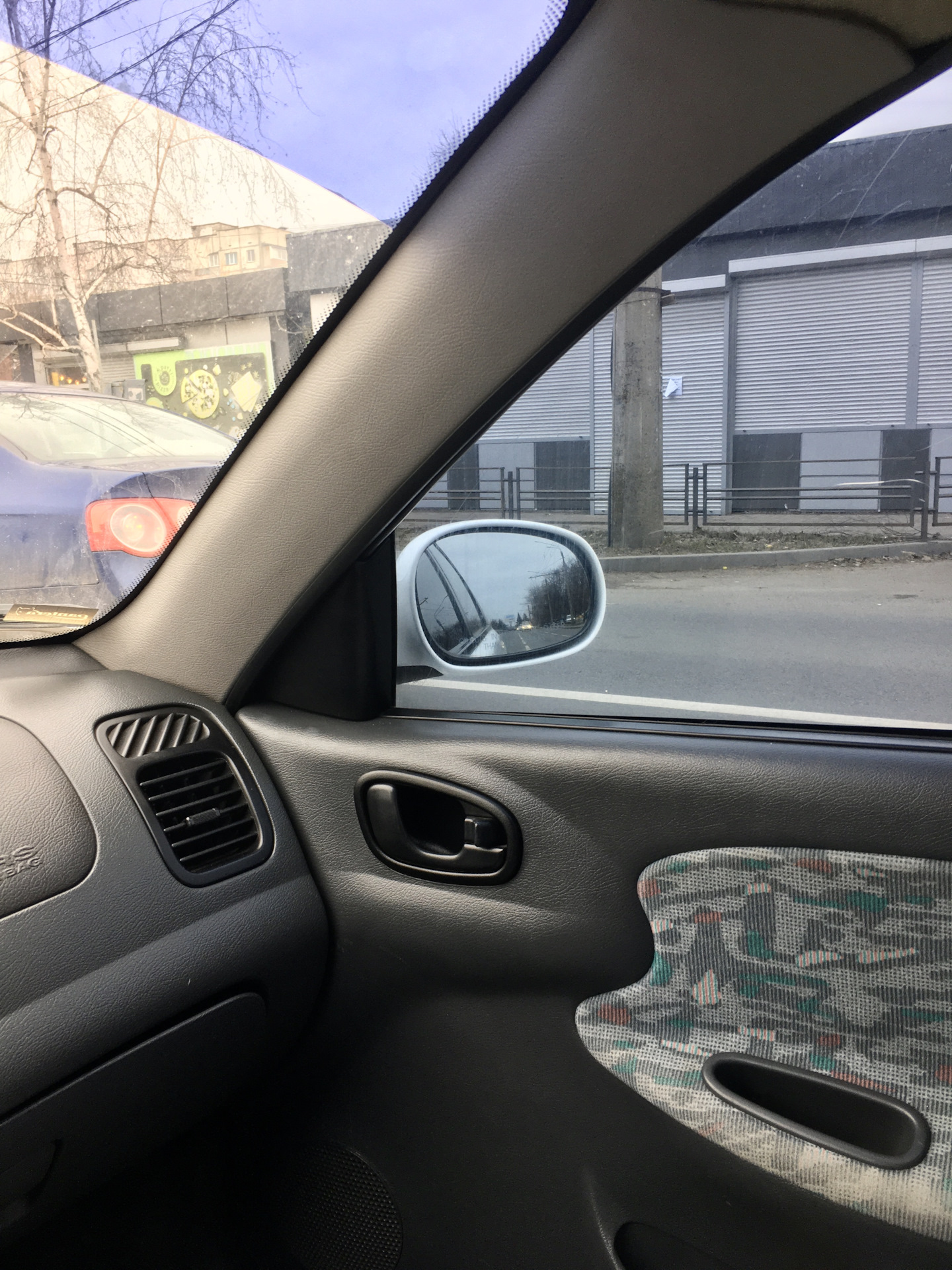

Походив по разборке, подержав в руках зеркало окрашенное в белый цвет, улюбился😍 Надо себе таки сделать)
Прикупил:
Х1 Баллон краски 11u Daewoo, фирмы Newton ( Тут и произошла ошибка…)
Х1 Баллон грунт для пластика / активатор адгезии фирмы Newton
Х1 Баллон бесцветного лака фирмы Motip (Не пригодился…)
Х2 листа серого скотчбрайта)

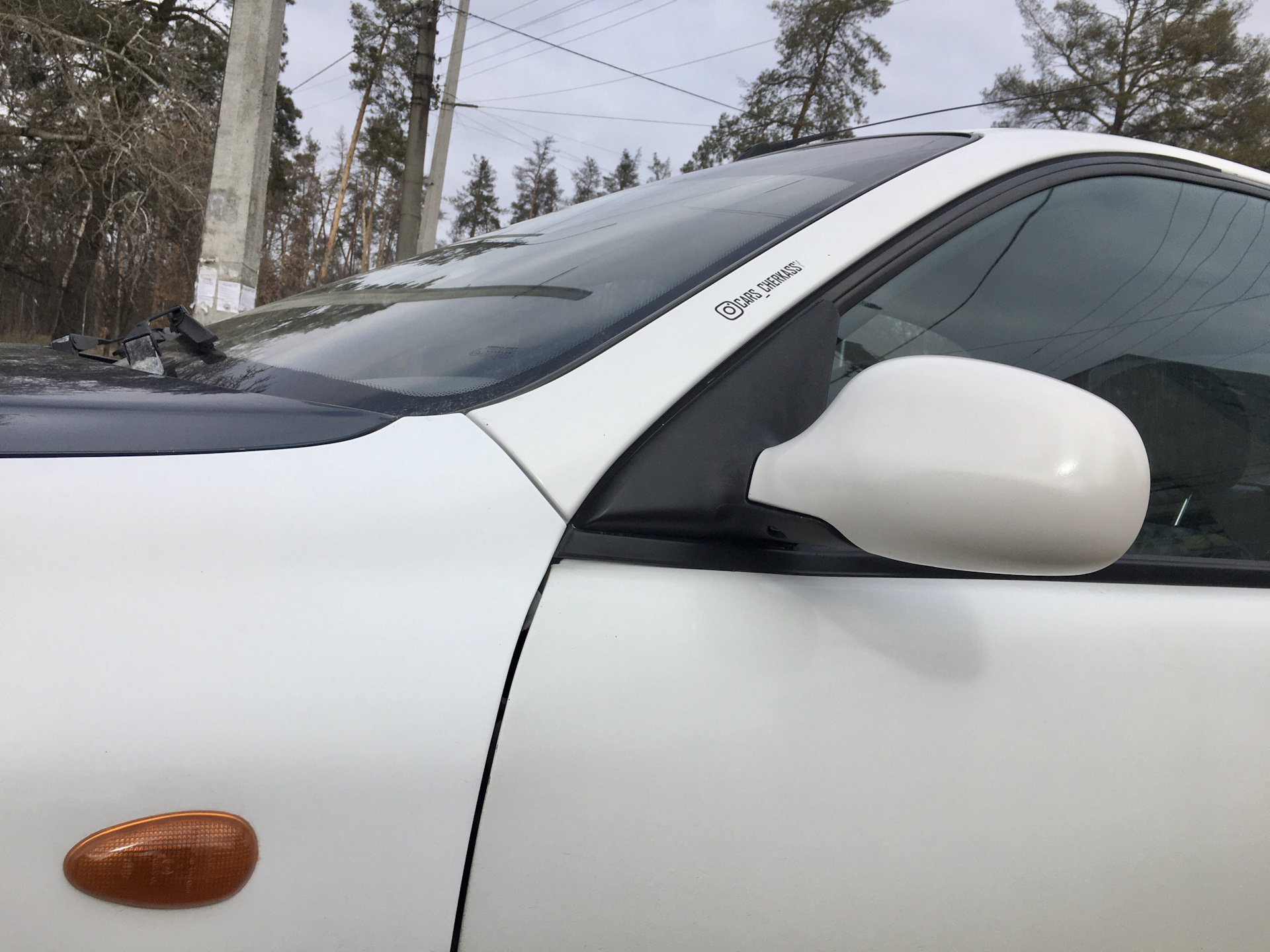

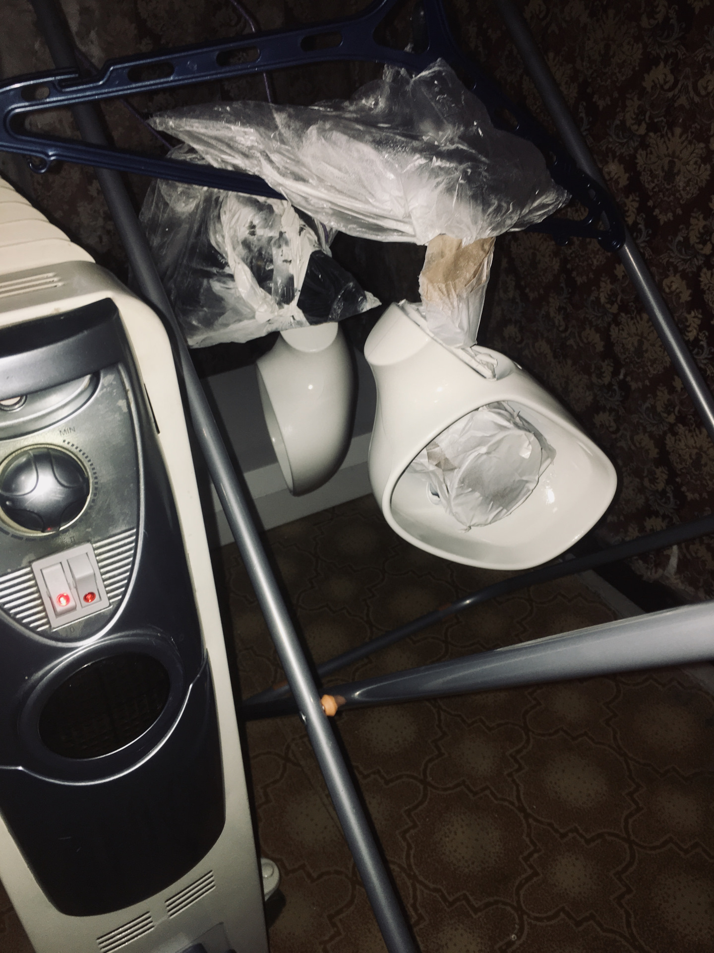

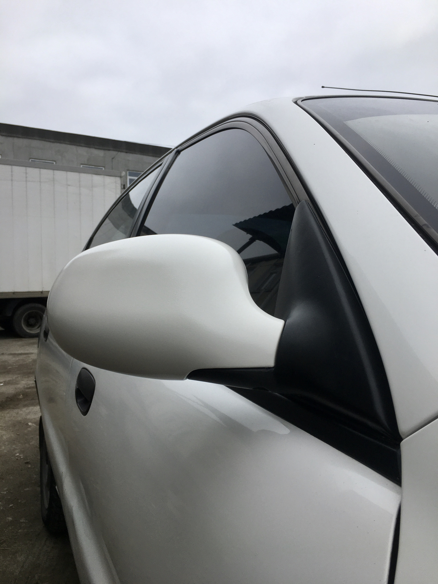

Ничего сложного, занес зеркала домой, возле обогревателя нагрел, разобрал, снял зеркальный элемент и коридор (Малярку😂)
Набил риску, стер коцки, дал полтора слоя праймера, сверху мокрый по мокрому покрасил)
Нюанс по сушке покрытия:
Не досмотрев, взял я не акриловую эмаль, а алкидную…
Сохла она (4 тонких слоя), часов 12+
Да и баллончик плевался что дурной, хотя я его хорошенько разогрел перед использованием, так что: Newton не советую, нарвался уже второй раз…
Окрасил без лака, наносил много тонких слоев для глянца, почему, расскажу позже…

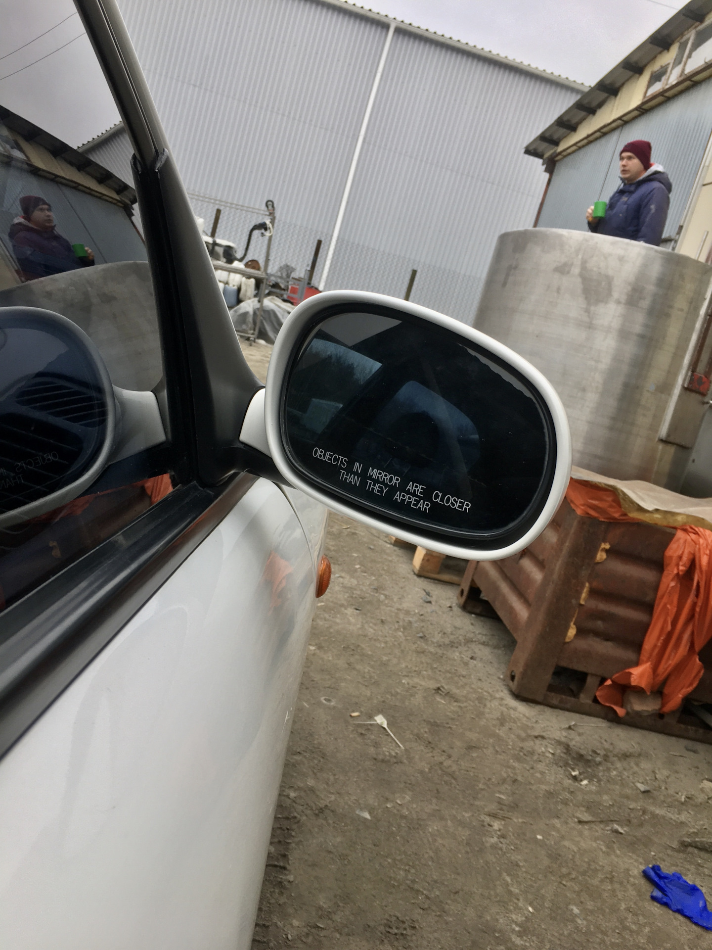

Теперь результат)
Результатом доволен на 3+ из 5)
Будет красится борт, перекрашу зеркала, а так то пока пойдет)
Почему не использовал лак…
Продавцы заверяли меня, что акриловый лак в паре с алкидной эмалью, «Все» покупают, красят — нареканий нет…
Но изучив инфу, я узнал что они таки 100% не дружат, но все же попробовал…
Итого: После нанесения лака, все поднялось и стекло вместе с грунтом☹️ Не дружат эти вещи между собой…

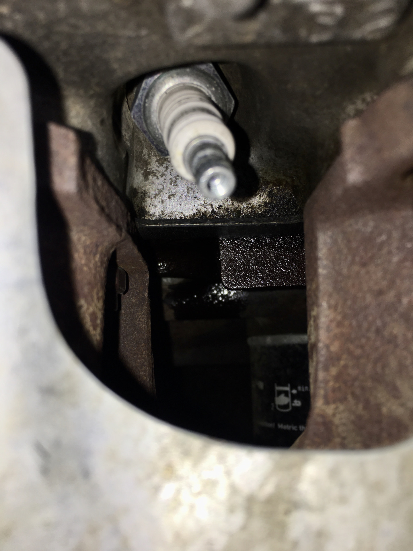

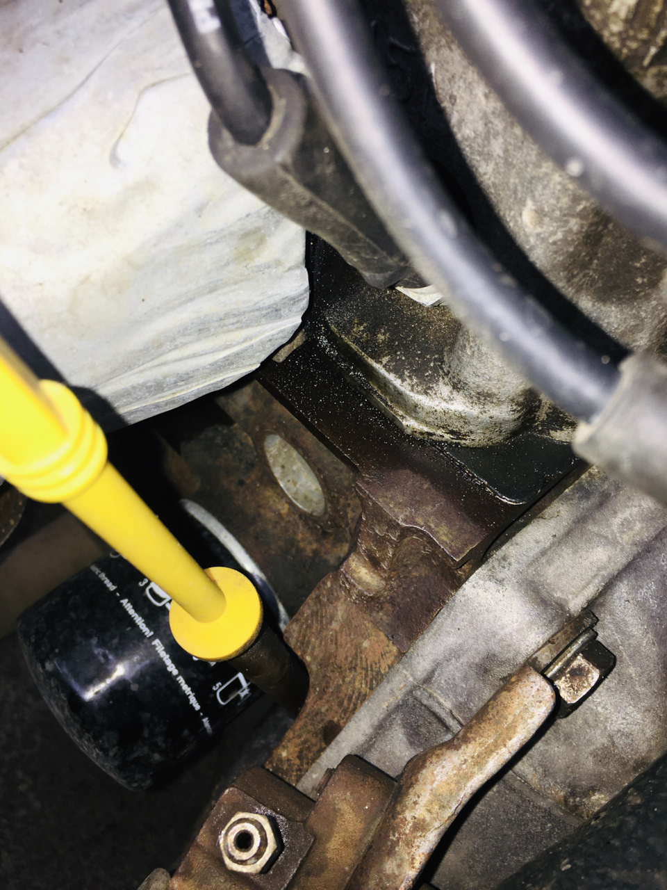

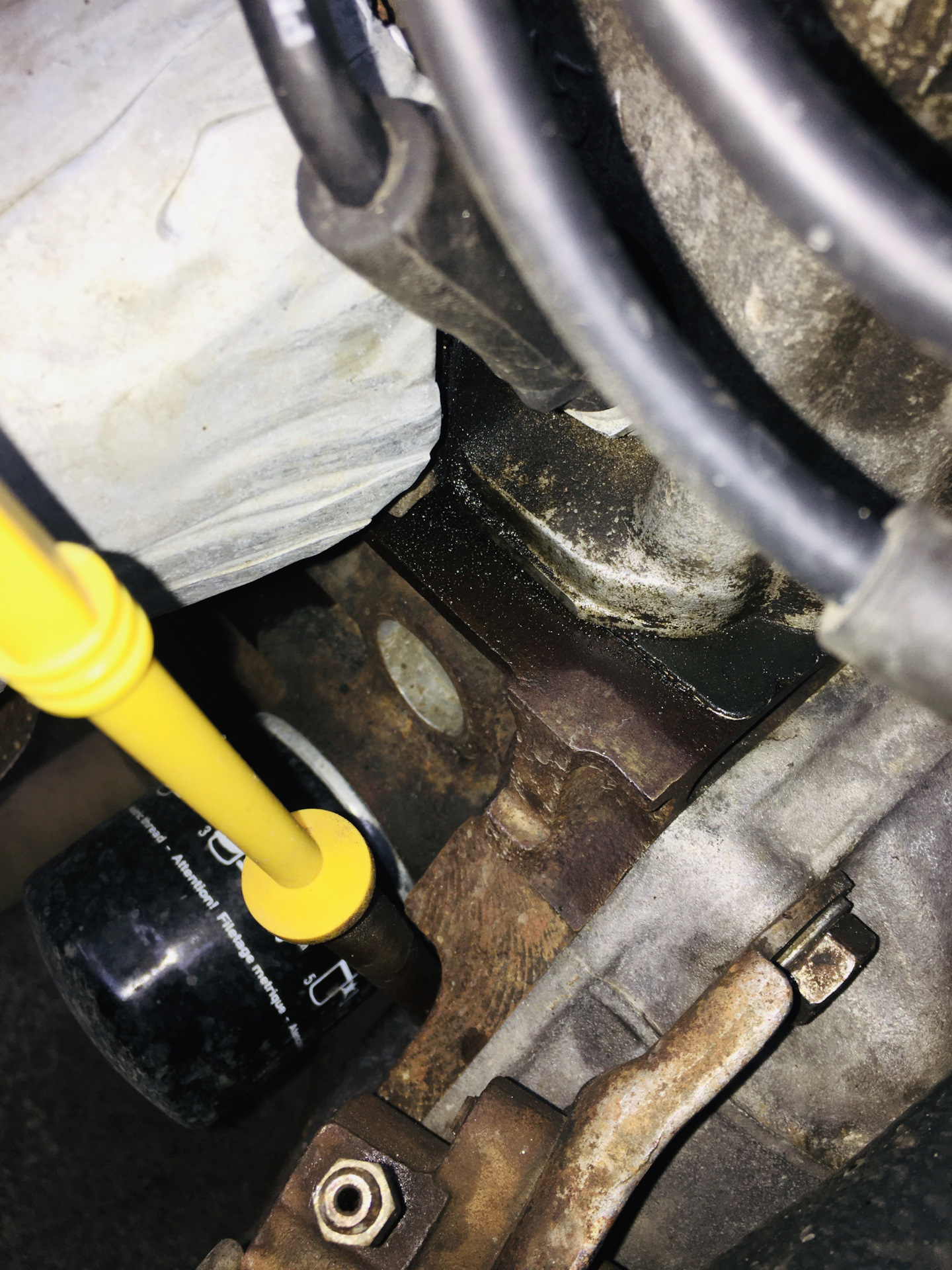

— Проехал после первого пуска 4000км и потекло из под ГБЦ масло, капающее прямо на приемную трубу☹️ Так же оно начало попадать в цилиндры и при запуске или как долго поработает на хх, кидает дымком…Ну, полечим)
Фото для общего понимания:

Тоже хочу летом окрасить, грунтовку какую использовал? Наждачкой обрабатывал? Я бы ещё уголки окрасил для вида))
Не не, стойки зеркал не крась ни в коем случае, уродство будет)
Сегодня видел белого Ланос’а, с окрашенными уголками🤮
Понял тебя, спасибо.
DeNiCE18RUS
Наждачкой 400-600, или серый скотчбрайт)
Адгезионный грунт по пластику Ньютон я использовал, прозрачный с частичками алюминия
