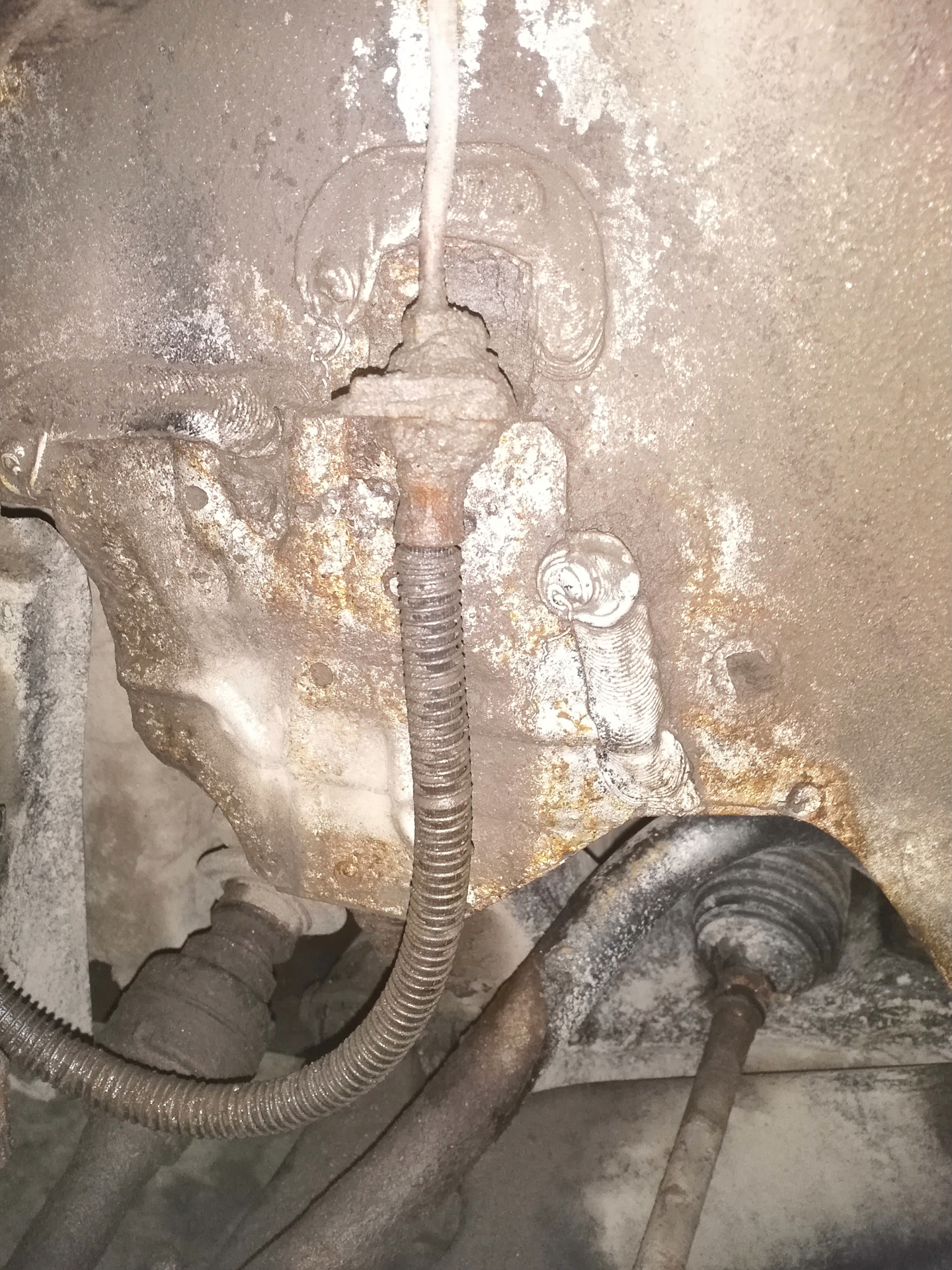

Всем старым и новым друзьям доброго времени суток! Перед покупкой машины я проверял её на СТО, дефектовка выявила ремонт по ходовке на 55 тысяч, но на это я особого внимания не обратил, самое критичное были суппорта, левый просто клинил, не работал вообще. Их я и поехал делать в первую очередь, все обошлось банальной переборкой и заменой резинок на передних направляющих. За работу по ремонту тормозной системы отдано — 1000 рублей, ремкомплект передних тормозов — 1500 рублей. В итоге вся тормозная система в исправном состоянии, ну а я у товарища, который всегда обслуживает ходовку моих машин не спеша ещё раз изучил свое приобретение. Из хорошего — по переду всего 2 сайлентблока, тяги и наконечники. По заду — все целое. Но — из грустного: ржа спереди, в передних арках, не критичная, сделаем к лету, все зачистим, в грунт и закрасим.

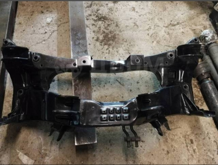

А из совсем плохого — задний подрамник… Наверное мне, как владельцу АУТа со стажем непростительно проглядеть это при покупке, но при первичной диагностике колеса не снимали, а без снятых колес дыры в подрамнике не видно)) В общем монтажка без проблем проникла внутрь подрамника. В принципе особо не расстроился, купил оригинал подрамник с распила в отличном состоянии, к лету его заменю подрамник, а свой посмотрю по состоянию, вероятнее всего заварим и продадим, так как там все не так уж и страшно.
По подрамнику — взял в Новосибирске с распила без пробега по РФ, за 32 тысячи, наверное еще по старым ценам, еще доставка 1000 блаблакар, там же взял комплект литья на лето. Сутки искал подрамники — разброс цен от 27 за Китай до 55 у нас в Омске в наличии, дичь вообще.

Да, подрамник у меня вообще не было никаких намеков что он сгнил, поехал подвеску трясти как сняли подрамник так и ах… 32 за оригинал на данное время очень хорошее приобретение👍
Это да. У меня по подвеске ни стука, ни бряка. Наверно и мой бы ходил ещё. Нл нафиг надо. Я лучше заменю и продам старый. И буду спокоен))
Если совсем не сгнил то подварить покрасить и рублей за 20 уйдёт
Так и буду делать. В принципе на старом Ауте я такой фокус с кузовным железом проделал)) Еще и в плюсе остался))
