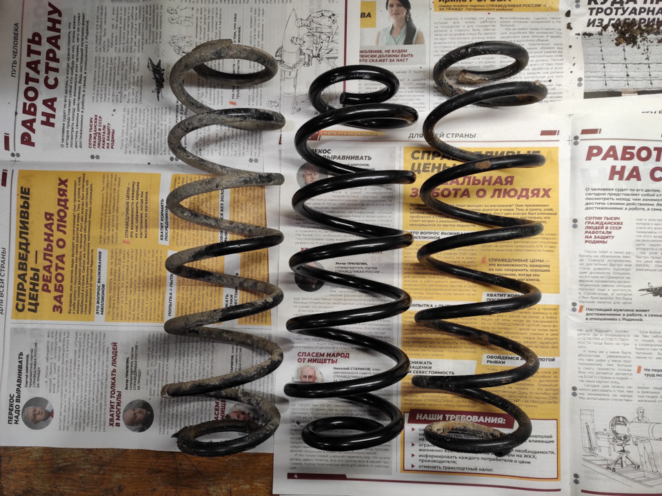

Не думал, ни гадал, что полезу еще раз в заднюю подвеску, но так вышло, что пружины 4285739, мягкие, если загрузить кг 50-80 на зад, то ехать становиться ну так себе. Жопа слишком мягкая. Менял я их почти год назад — Пружины. Так как вариантов не было, а у меня в гараже висели ппд пружины, воткнул их. Жопа сразу подпрыгнула на 2,5 см. По виду стала как 2109. Но по езде — ездить можно. До этого списывался с Borz368, говорили за то, за се. Тут он мне пишет и говорит возьми пружины от а5 rs. Скинул объяву, раздумий было минимум, цена подарок, по посадке должно быть ок. В общем заказал, через 5 дней прибыли.

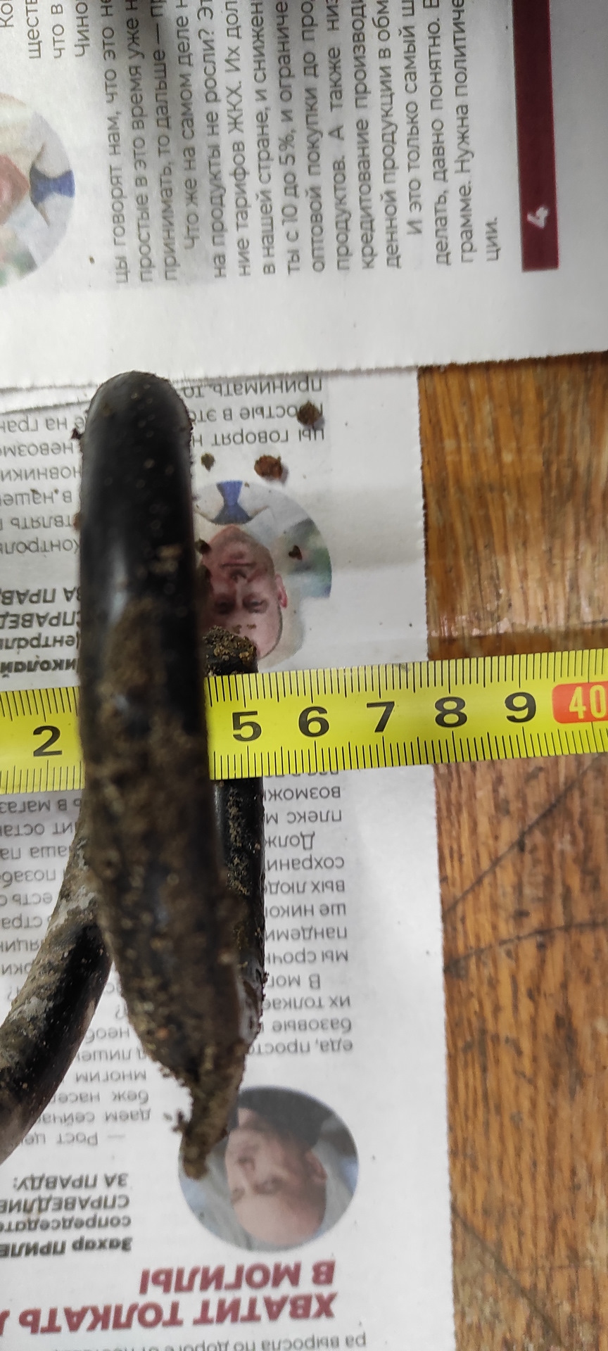

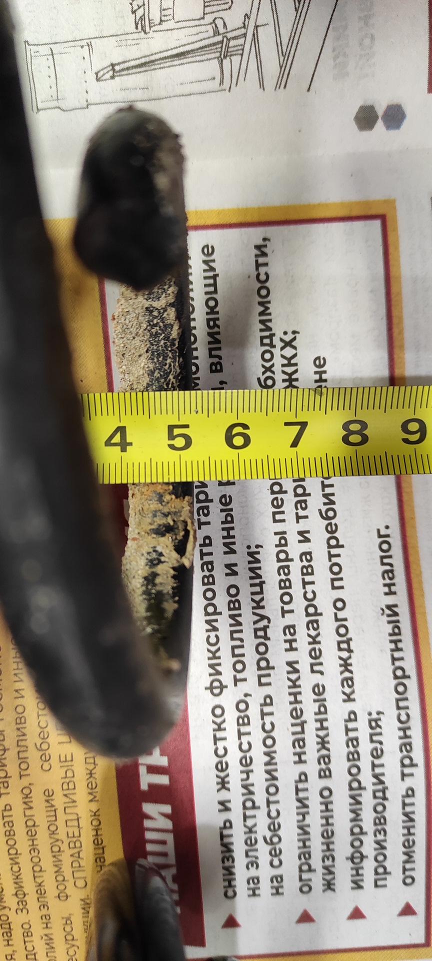

Что имеем по пружинам. ППД — высота 350мм. Толщина витка 12 мм.
Евро — высота 350 мм. Толщина витка 10,9 мм.
RS — высота 326 мм. Толщина витка 12 мм.

Пружины от а5 встают на а7? Многорычажка
Серега, ток артикул непонятен — чего поставил-то? ;-)
А кто то не внимательно читает, в заголовке к записи номерок висит
Упс 🤷♂️
По сути получилось укороченные пружины ППД, при той же толщине витка
возможно да, но эффект куда лучше
