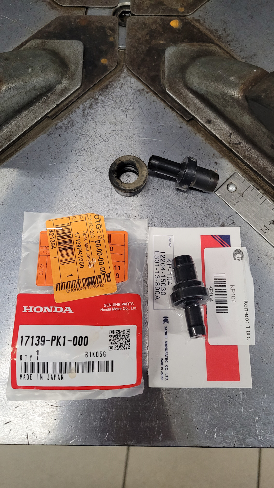

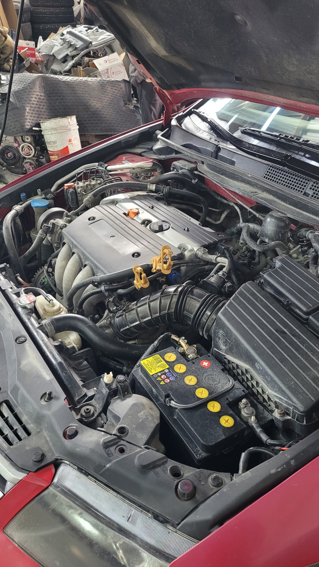

После покупки обратил внимание на повышенный расход, удивительно бешеную динамику для 2.0 (сравниваю с предыдущим аккордом) и чутка завышенный, плавающий холостой ход. После промывки дросселя ездил на адаптацию, адаптацию провели, ничего не изменилось. Вердикт диагноста — капиталка…т.к. сильно большие коррекции. Спустя некоторое время, поехал в другой профильный сервис на диагностику. Подключили сканер, пережимали вакуумные трубки…предварительно озвучили свои варианты — растянутая цепь, умирающая лямбда, подсос воздуха. Предлагали методом исключения начать с лямбды…но как то уж дорого методом тыка бороться с такой проблемой. Дали номер еще одного диагноста, частника…со словами что у него есть дымогенератор, чтобы исключить вариант c подсосом. Созвонился, записался, приехал. Начались поиски, сперва предположения были в сторону лямбды, но решили проверить дымогенератором на предмете утечки…дали дыма под давлением во впуск…и тишина…никаких утечек не выявили…запускаем мотор и слышим что изменилась работа мотора, перестали плавать обороты, холостой стал в диапазон ~650 об/мин (было 740-790 об/мин). После недолгих раздумий диагност сказал что видимо был забит клапан PCV, и через него подсасывало…лямбда в свою очередь добавляла топлива и плавали обороты. Из рекомендаций: провести регулировку клапанов и заодно глянуть метки цепи, промыть клапан PCV. Еду после диагноста домой, машина начала адекватно (плавно) реагировать на педаль газа, расход на бортовом компьютере начал снижаться. Заказал Уплотнительную резинку клапана оригинал, сам клапан дубль фирмы SANKEI, прокладку под клапанную крышку. Клапан PCV поменял, до регулировки клапанов еще руки не дошли. Услуги диагноста стоили 1500 руб, сумму которую он мне сэкономил страшно озвучивать…около 60к до скачка курса валют. За замену цепи (работа+запчасти) 40к озвучивали, ну и лямбда в районе 12-15к плюс замена.

А клапан продувал? Он должен только в одну сторону продаваться. Если в две, то замена. Мой нормальный был, я его клинкером отмыл (грязи было много) и обратно поставил. Делал для профилактики. Расход в городе у меня сейчас 14-15 л. с пробками и прогревом. Больше 3 к оборотов стараюсь не довать. Пробег в день 30 км. Ты сбрось расход, когда едешь, тебе покажет актуальный расход. У меня показывает 9,5-10,2 л если без пробок по прямой 69 км/ч
Продувал и новый и старый, дуются оба в одну сторону. Сбрасывал расход, когда стоишь он быстро расти начинает.
В две стороны, в одну свободно, в другую еле-еле, практически не пропускать.

Надо было тебе сравнить жесткость клапана… оригинал пружинка слабее, у дубля этого надо сильнее тянуть !
на что повлияет более жесткая? меньше открываться будет?
Честно не задумывался… Я свой промыл, этот не стал ставить уж сильно жёстко он открывался…
родной клапан не выкинул, в гараже лежит, промыть и поставить всегда успею.
Вот попробуй сравнить их… В теории силы может не хватить чтобы открыть его, верно ?! Они же от Тойоты…
Давление картерных газов увеличится. На деле может начнут потеть слабые места.
Слишком мягкая пружинка-будет большой расход масляных паров.
