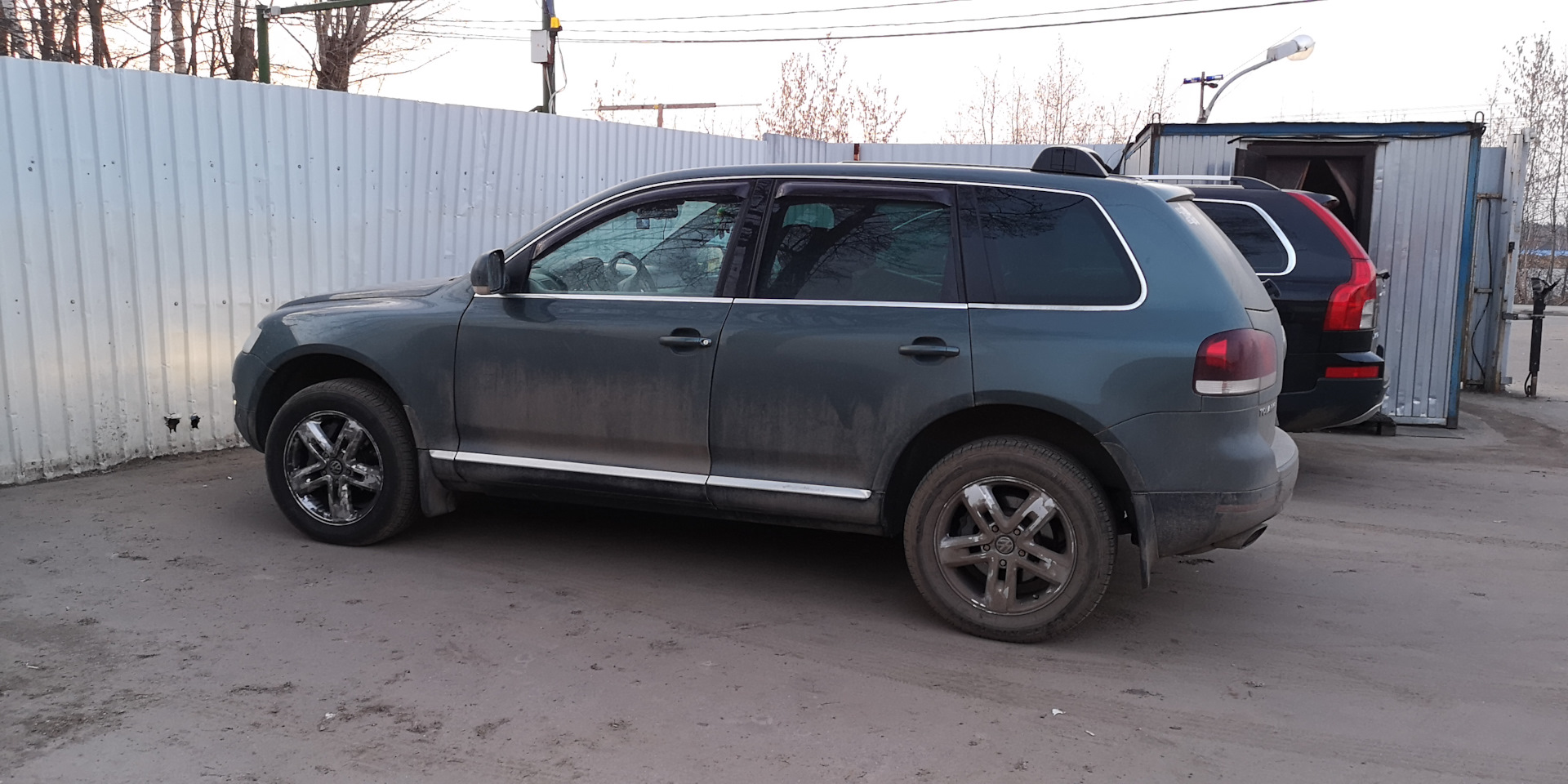

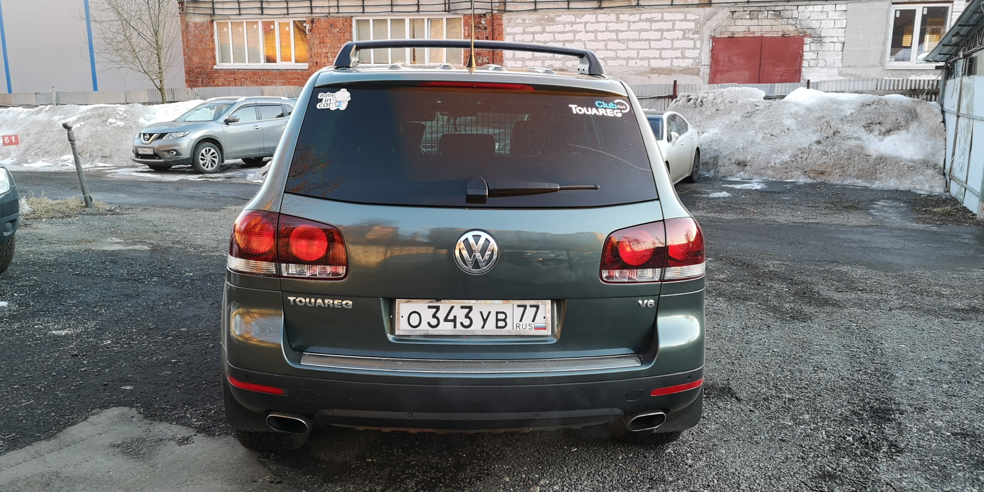

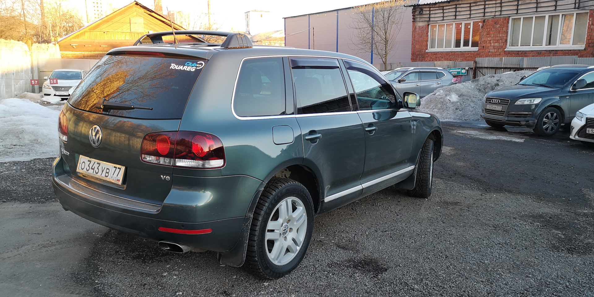

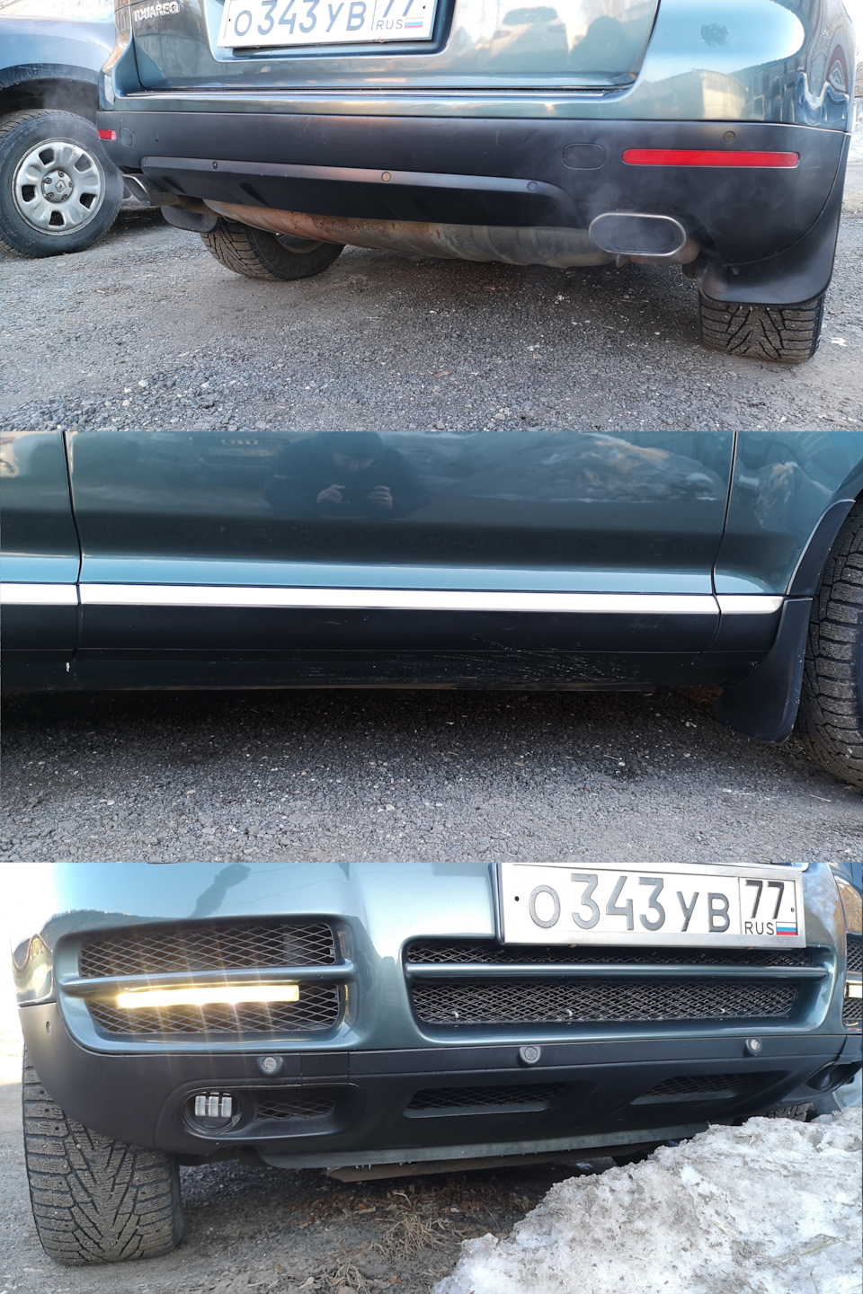

Короче вот так выглядел туарег, спустя три месяца

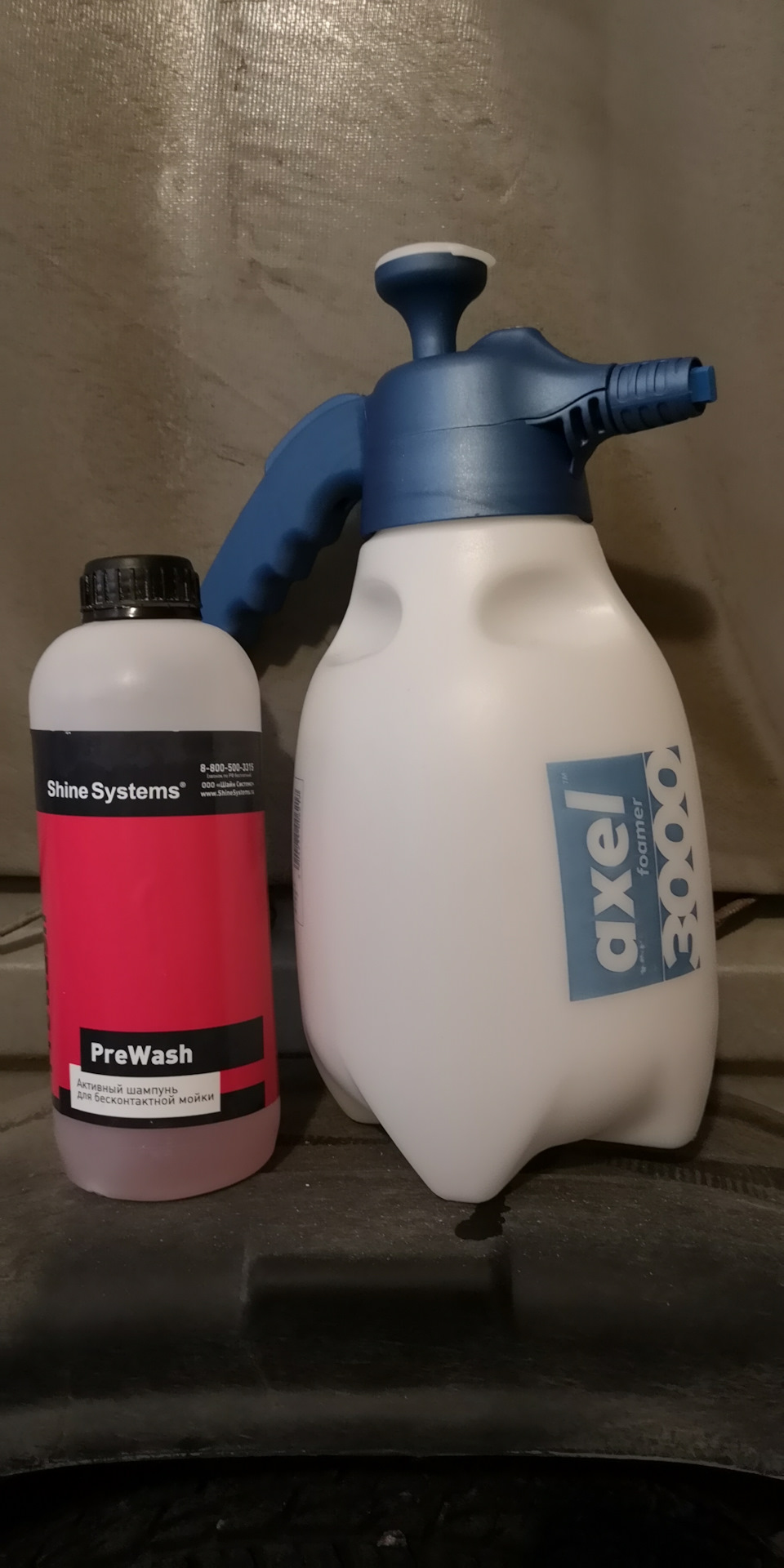

Далее переходим к первой фазе, для нее я использовал
1. Shine Systems PreWash
2. Marolex Axel Foamer
Выбор первой фазы, делал исходя из того, что машина не мылась три месяца и в деликатных шампунях не было смысла.
Шампунь, в накачном, пеннике разбавлял 1/50, в моем случае на 2 литра воды, залил 40 мл. шампуня, такого объема мне хватает, чтоб полностью нанести состав в виде пенной эмульсии (белая пенная вставка у Marolex) на кузов, колеса и арки.
Далее ждем порядка 5 минут и смываем все под давлением, статики на ЛКП практически не осталось, тут так же, скорее всего заслуга ранее нанесенного на ЛКП Auto Finesse Lavish Ceramic Foam

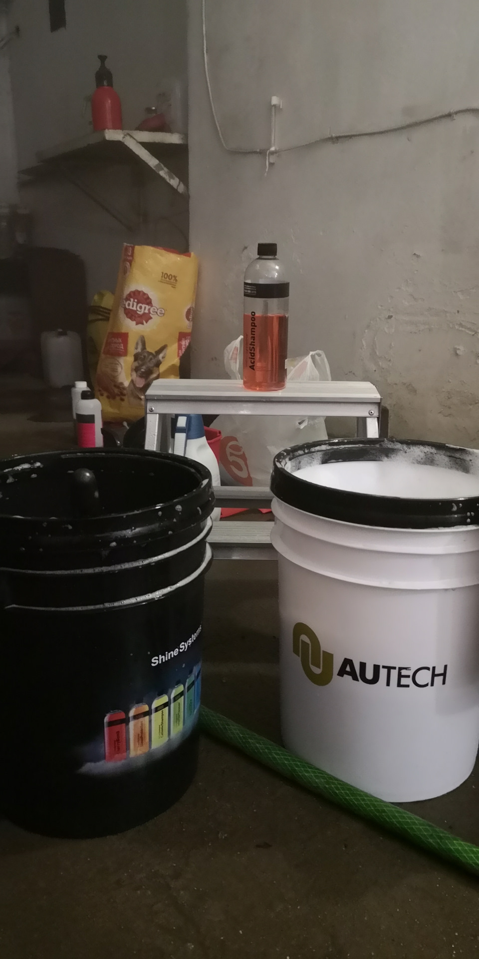

Этап 3
Переходим ко второй фазе, для нее я использовал
1. Shine Systems AcidShampoo — кислотный шампунь
2. Варежка лапша
3. Два ведра (одно ведро для шампуня, второе чтоб полоскать варежку после прохода по детали)
4. Маленькая стремянка, для удобства мытья крыши

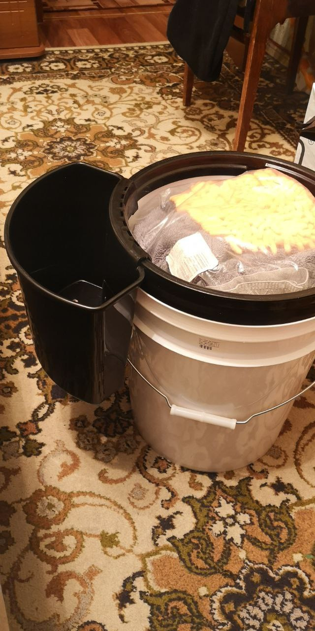

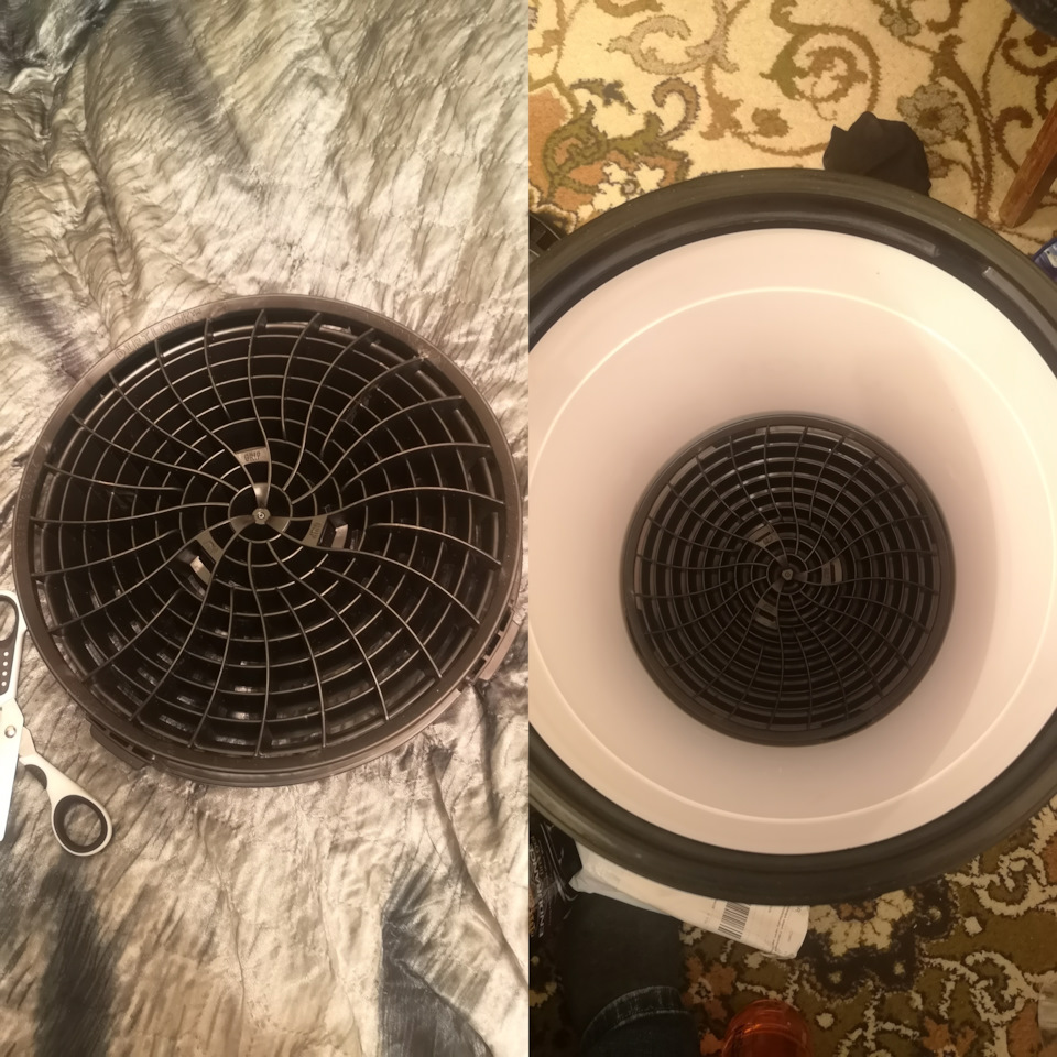

Предварительно, в ведра, были установлены новые сепараторы от The Detail Guardz
До этого использовал сепараторы с али, но они не плотно держались на дне ведра, всплывали и по сути не работали как им положено!
Наглядное видео, где сравнивают обучную решетку, циклон (я использовал аналог) с али, и сепаратор The Detail Guardz
Так же на али, заказал два органайзера, на ведра, для удобства работы с аксессуарами, теперь их не надо искать в ведре или класть на пол или землю.

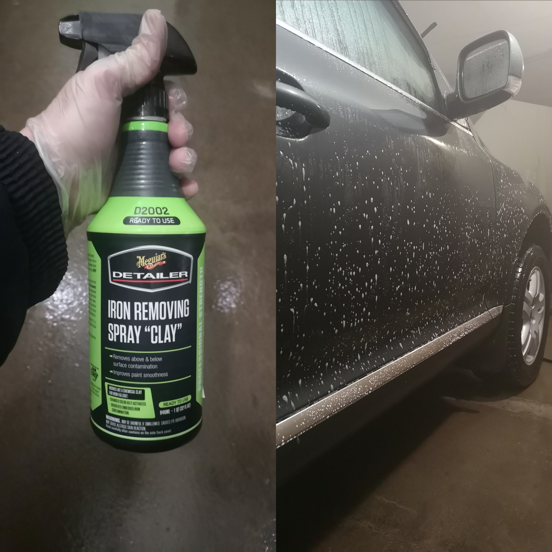

Далее решил сделать легкую очистку ЛКП, легкую потому что битума, визуально, на ЛКП не обнаружено, решил ограничится составом от металлических вкраплений.
Для этого использовал состав от Meguiar`s Iron Removing Spray “Clay” (DRTU200232) — Распыляемая «глина» для удаления железосодержащих загрязнений
Я наносил состав на ЛКП, сразу после второй фазы, на влажный кузов, предварительно спросив в Instagram у Андрея Дорошенко – главного технолога Meguiar`s возможно ли такое нанесение или нет, в ответ получил, что возможно.
После нанесения, стал ждать реакции, но ее не произошло, решил помочь составу микрофиброй, но и в этом случае реакции не появилось, отсюда очередной вывод, что все же защитные составы для ЛКП помогают минимизировать количество оседающей «грязи» на ЛКП
Что касается данного состава, в отличии от других составов, так называемых Айронов, данный состав практически не пахнет, если целенаправленно не нюхать его из бутылки или микрофибру, пропитанную им.
Я работал им в закрытом боксе и дискомфорта не было от слова вообще, в то время, когда другие подобные составы, даже на улице, дают сильный запах, про бокс так вообще молчу, но благо делается это не каждую мойку раз в несколько месяцев, а то и пару раз в год.
Расход состава, у меня получилось по 5-6 пшиков на деталь, обрабатывал сперва один борт, потом второй, распыл штатного триггера, покрывает большую площадь, что прям очень порадовало.
Далее, смыл нанесенный состав обильным количеством воды, после чего, местами, стал проявляться «гидрофил» от ранее нанесенного Auto Finesse Lavish Ceramic Foam.

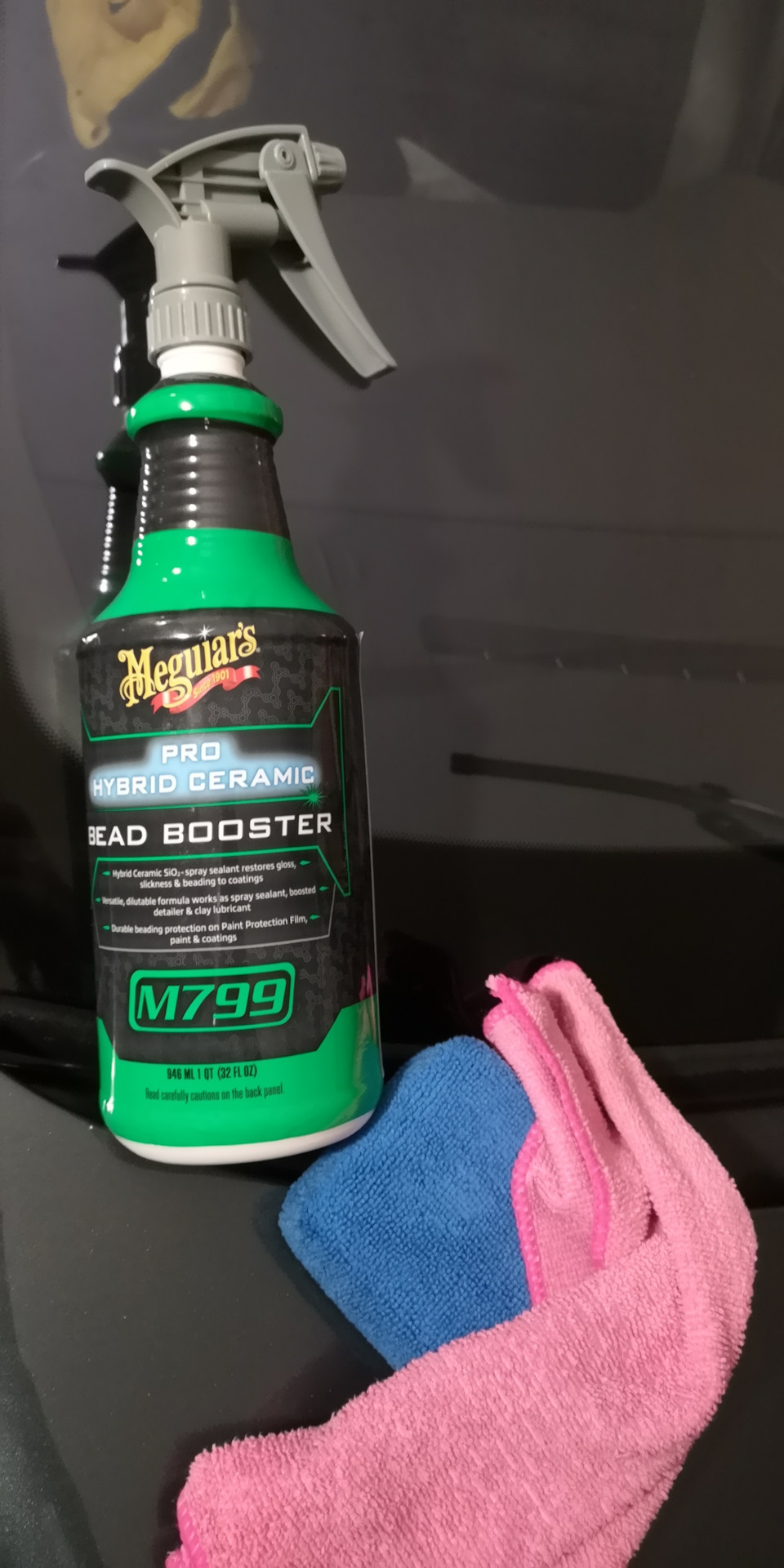

Этап 5
Далее протер кузов микрофибровым полотенцем от DryMonster и преступил к нанесению Meguiar`s PRO Hybrid Ceramic Bead Booster (M79932) — Состав для ухода за керамическим покрытием
Керамического покрытия у меня нет, но состав многофункциональный, может использоваться как восстанавливающий для керамического покрытия, как самостоятельный продукт, так и для облегчения сушки ЛКП.
Нанесение, очень понравилось, для этого использовал фибровый пад, на который нанес состав, прошел по детали и сразу же располировал фиброй.
Расход состава просто мизерный, первая загрузка пада 5-6 пшиков и дальнейшая дозагрузка, хотя дозагрузка, это громко сказано, добавлял состав, я буквально пару тройку раз по одному пшику.

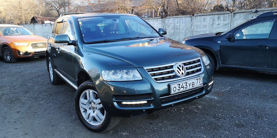

На выходе вот такой результат
Информация с сайта
M799 PRO Hybrid Ceramic Bead Booster — в основе состава революционная, допускающая разбавление, очень универсальная формула, которая служит в качестве восстанавливающего средства для керамического покрытия, самостоятельного покрытия, ускоренного средства для быстрой очистки и сушки — все в одном!
Состав Hybrid Ceramic с SiO2 обеспечивает самоочищение поверхности, мощный гидрофобный эффект и уровень глянца, которые обычно встречаются только у керамических покрытий.
PRO Hybrid Ceramic Bead Booster:
* Восстанавливает блеск, гладкость и гидрофобность керамических покрытий.
* Универсальная, разбавляемая формула работает как распыляемый силант, продвинутый детейлер и лубриканта для синтетической глины.
* Обеспечивает отличный, стойкий гидрофобный эффект на защитной пленке, краске и покрытиях.
Метод нанесения: распыление, нанесение через аппликатор или микрофибровую салфетку.
Разведение:
В качестве силанта — готов к применению.
Для получения лубриканта для синтетической глины, детейлера и состава для сушки авто после мойки — развести с водой в пропорции 1:3 (1 часть воды и 3 части M799)
Способ применения:
Хорошо встряхнуть. При использовании в качестве силанта лучше распылять непосредственно на микрофибровое полотенце, а не на лакокрасочную поверхность. При использовании в качестве детейлера, средства для сушки авто или лубриканта для очищающей глины, распыляйте непосредственно на лакокрасочную поверхность.
Обязательно используйте свежие и чистые полотенца из микрофибры Meguiar's X2020 Supreme Shine, перевернув их на сухую сторону, чтобы полностью удалить продукт.
1. СИЛАНТ: M799 — это самостоятельный распыляемый, содержащий SiO2-керамический силант или восстанавливающий состав для автомобилей с керамическим покрытием. Для максимальной защиты: распылите состав 2-4 раза на сложенное полотенце из микрофибры X2020 Supreme Shine, затем протрите панель, пока продукт почти не высохнет, перевернув полотенце на сухую сторону для последнего прохода, удалите остатки состава.
2. ДЕТЕЙЛЕР: при удалении пыли, отпечатков пальцев, птичьего помета или других легких загрязнений разбавьте 1: 3 (1 часть воды, 3 части продукта) для максимальной гладкости, обеспечивая при этом значительную защиту. Если появляются разводы, распылите продукт прямо на полотенце для последнего прохода.
3. ЛЮБРИКАНТ ДЛЯ СИНТЕТИЧЕСКОЙ ГЛИНЫ: при разбавлении 1: 3 M799 представляет собой очень качественный лубриканта, который работает как с традиционной профессиональной глиной C2000 / C2100, так и с синтетической подушечкой из набора G200200. Распылите обильное количество продукта на поверхность и непосредственно на глиняный материал. Добавляйте продукт по мере необходимости для смазывания. Вытирать насухо после обработки каждой панели.
4. СУШКА АВТО: Для максимальной гладкости используйте соотношение 1: 3. Распылите M799 прямо на влажную панель и протрите ее насухо полотенцем из микрофибры. Избегайте использования непосредственно на стекле, так как могут появиться разводы.
Примечание:
M799 отличается уникальной технологией самовыравнивания — не беспокойтесь, если сразу после окончательной протирки остается легкая дымка или пленка. Подождите 15 минут, чтобы продукт само выровнялся, чтобы обеспечить максимальный блеск и защиту. Продукт полностью высыхает в течение 24 часов. M799 НЕ безопасен для кузовных работ (малярного цеха), но безопасен для краски, керамических покрытий, наклеек, защитных пленок и матовых покрытий.

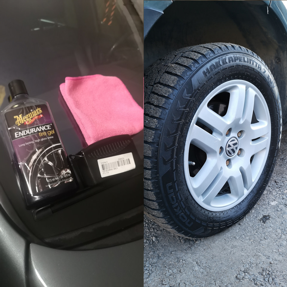

Чернение колес, для этого использовал Meguiar`s Endurance Tire Gel (G7516) – профессиональный кондиционер для шин
Для нанесения использовал аппликатор, ну тут описывать нет много смысла, результат на фото

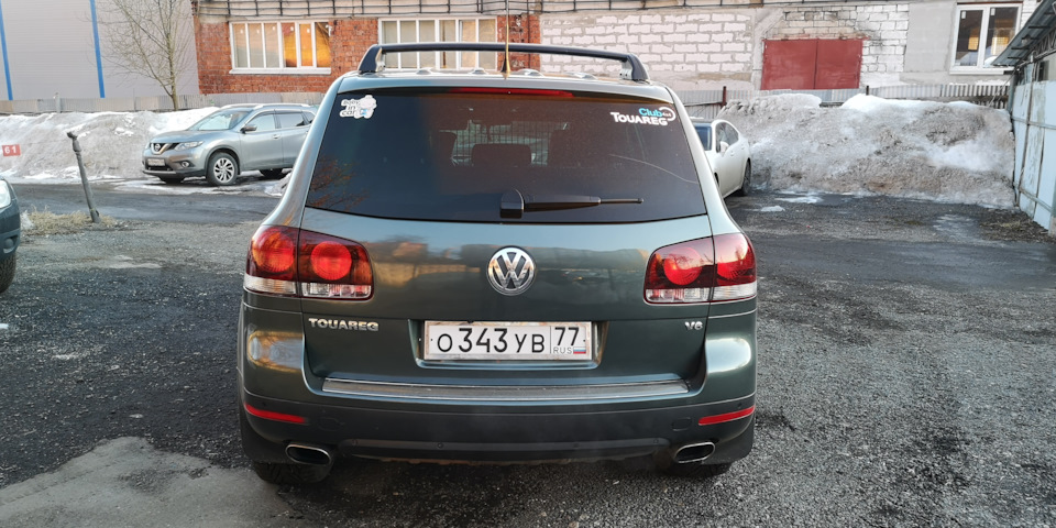

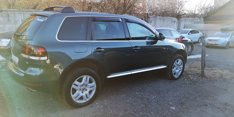

Ну и готовый результат на фото!
На всю процедуру ушло прядка 3 или 3.5 часов )))

А можно ссылку органайзера для ведра ? не могу что то найти на али
на али такого нет, я заказывал вот тут
fastbox.su/item-i11482954216
но и там нет в наличии уже
как вариант пробовать заказывать тут, но цена
shopozz.ru/brand/detail-guardz
Понял, спасибо
fastbox.su/item-i11839790215
Zantes
2 041,63 руб. | Универсальный органайзер-ведро Lucullan для автомобиля
a.aliexpress.com/_9gXPEF
