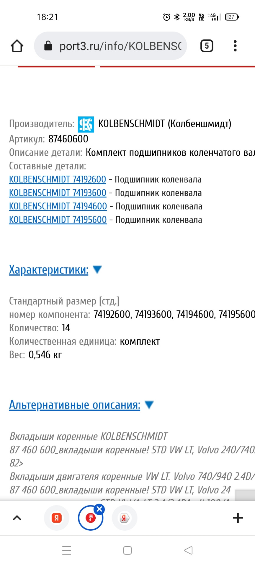

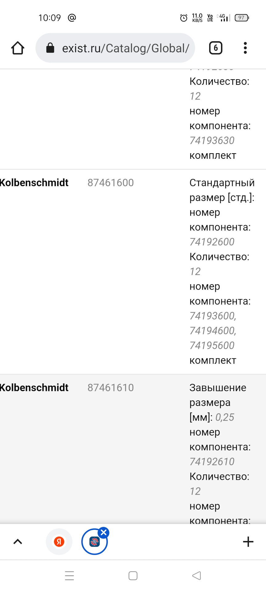

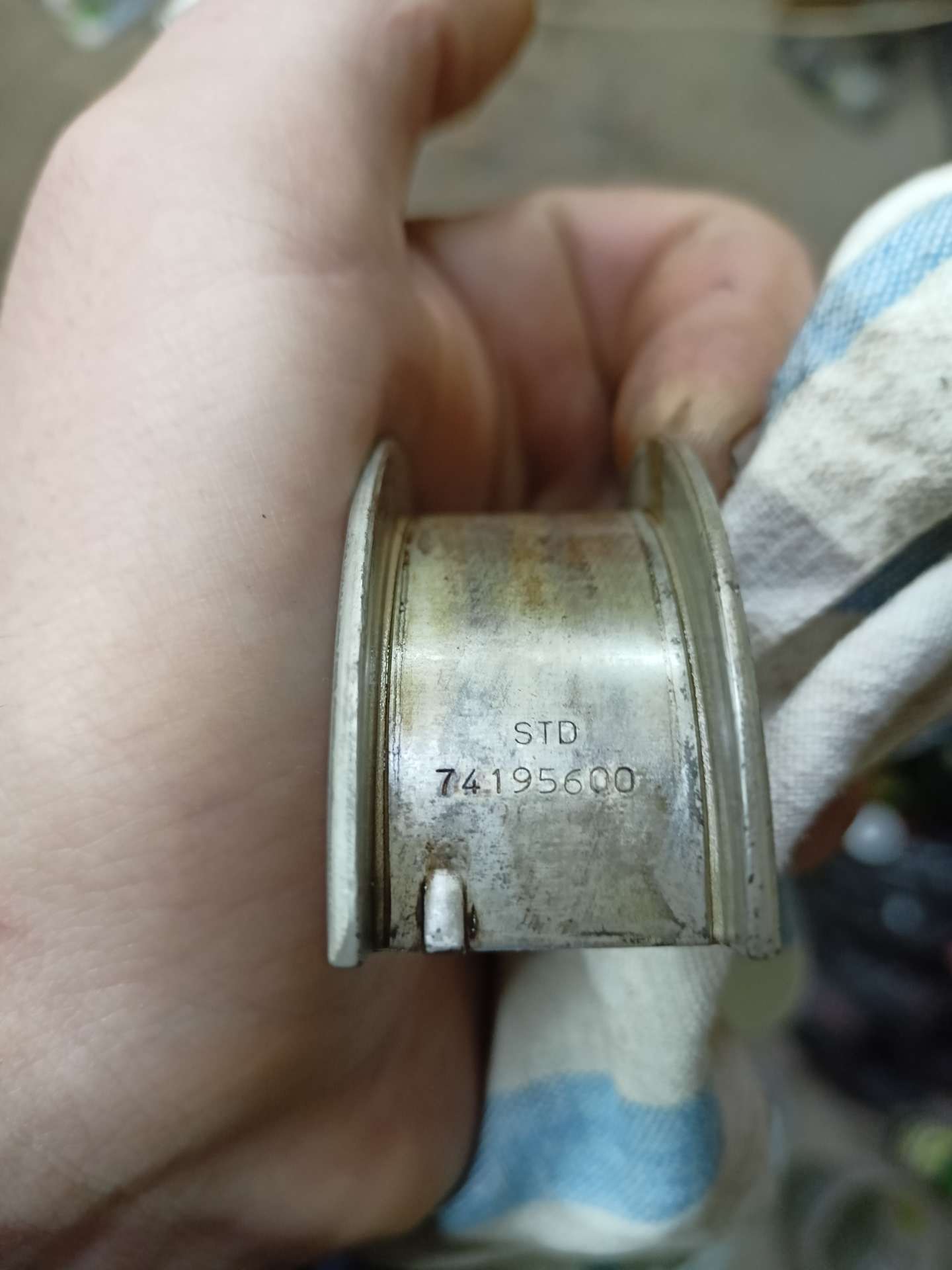

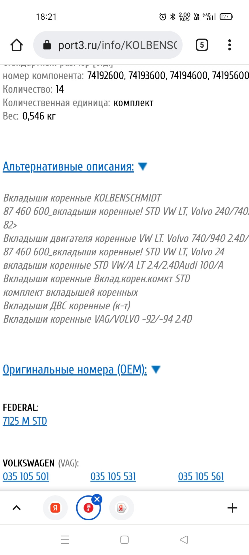

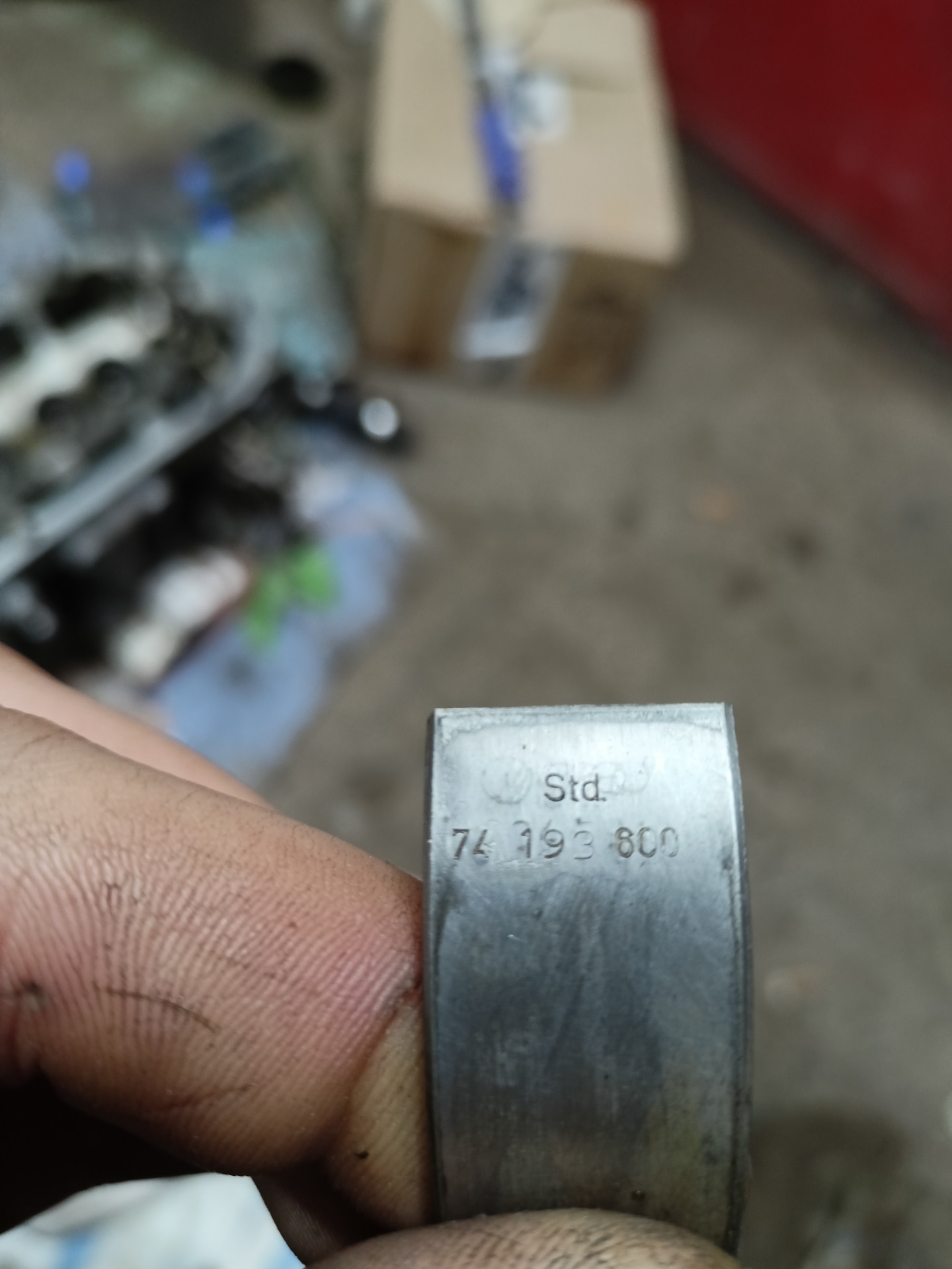

На машине стоят вкладыши коренные под номером 74192600, 74193600,74194600,74195600. Комплект с такими номерами существует, но в применении нет audi 2.3.может кто с этим сталкивался?То есть 2 вкладыша стояли литые вместе с полукольцами, по схеме идут отдельно вкладыши и отдельно полукольца. Как быть в этой ситуации.Чем дальше тем интересней становится с этим мотором.

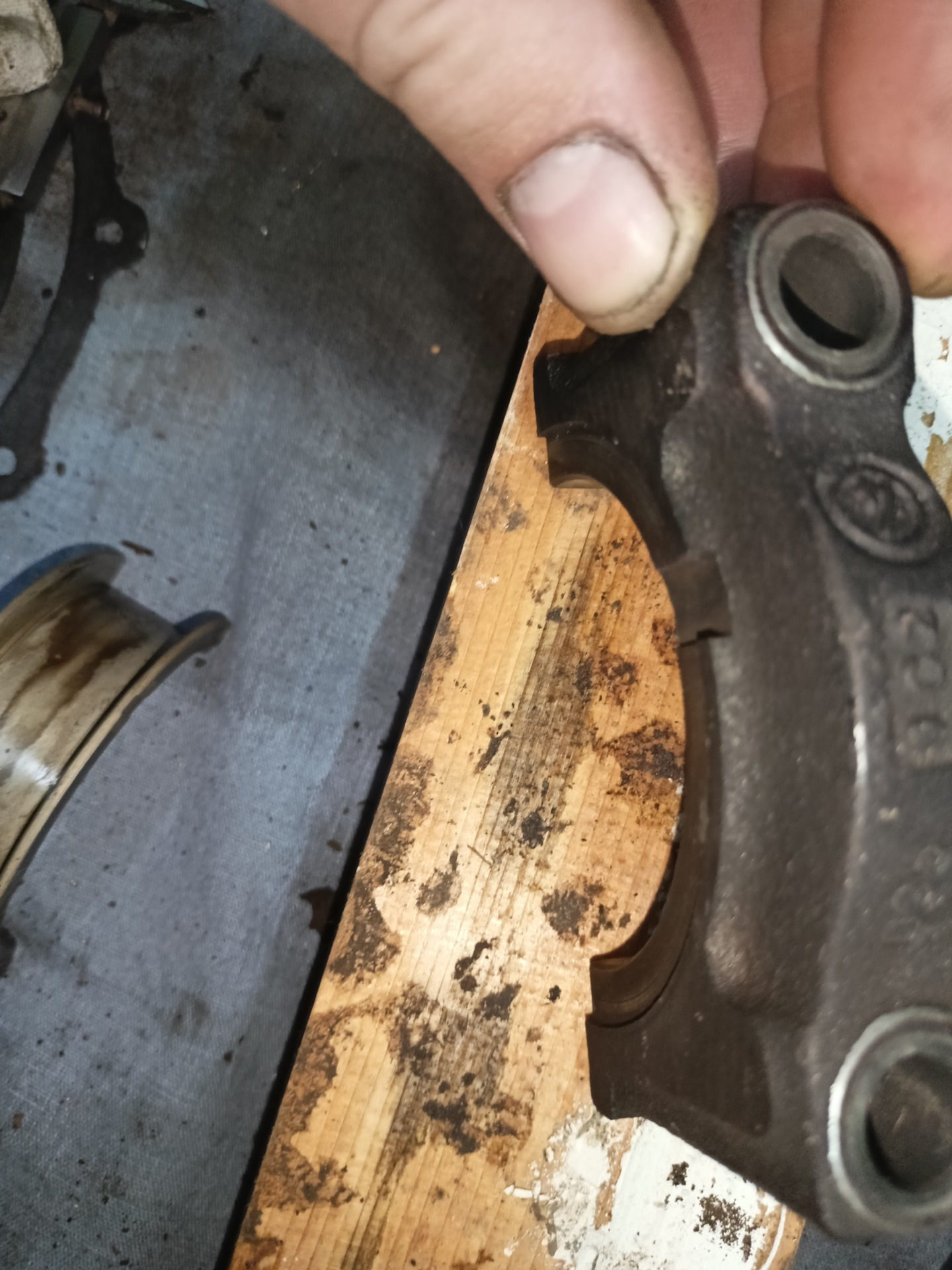

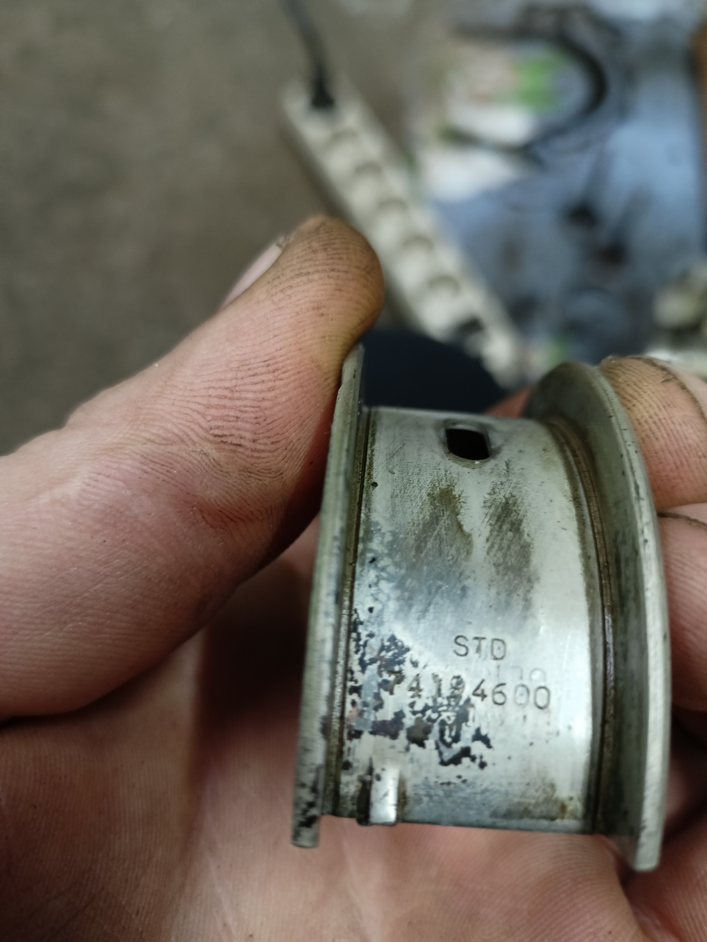

Запчасти на фото: 4184600

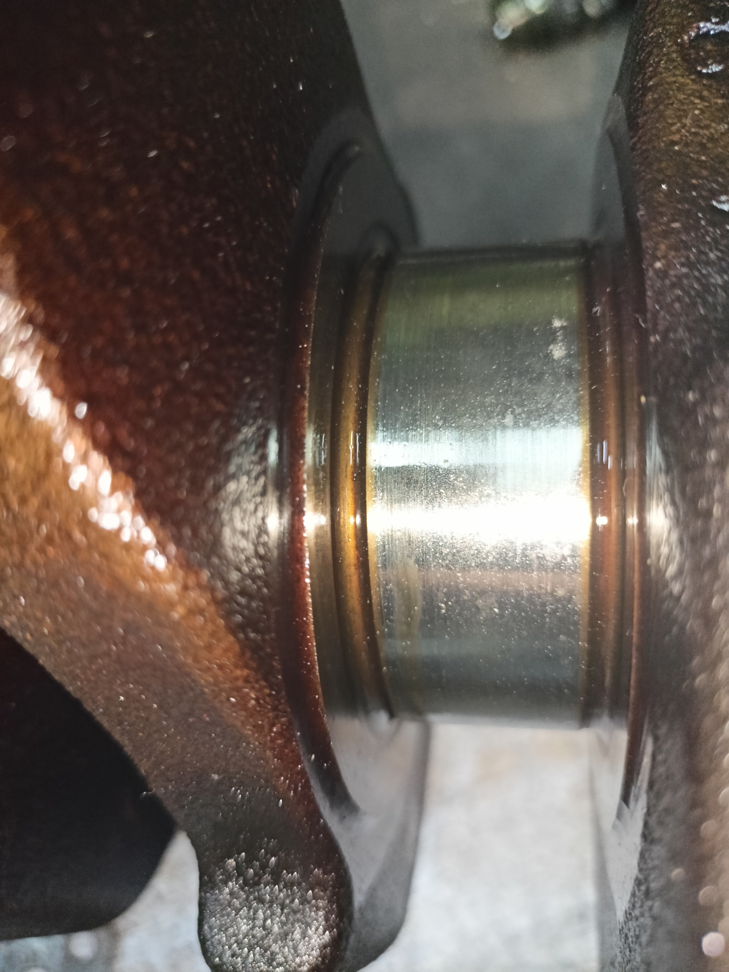

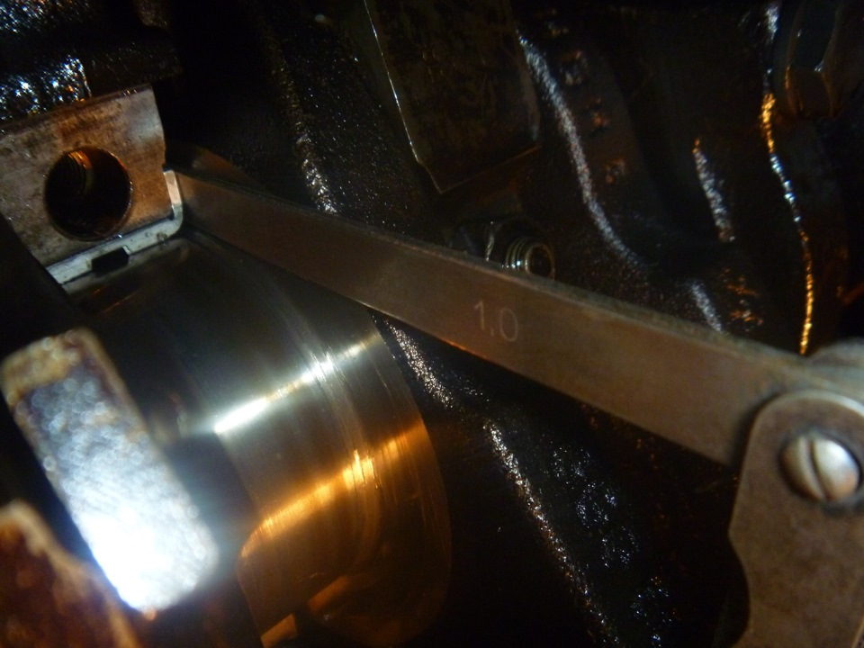

Запчасти на фото: 87460600

Привет, такая же ситуация, что в итоге поставил?
стояли же, такие и ставь
Полукольца отдельно от вкладышей в ориге
Интересно тогда почему у меня такие стояли
Мотор ремонтировался. И этот вкладыш с такой отбортовкой, конечно если нет при нём осевого люфта в 100 раз лучше отдельных полуколец, которые при небольшом осевом люфте выпадают только так.
Люфта не было, когда разбирал смотрел. Вообще надо искать такие же вкладыши как я понимаю?
Кроме плюсов в этом вкладыше другого не вижу.

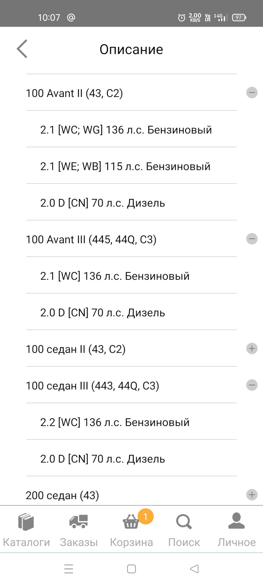

Нашёл эти вкладыши которые стояли вот номер 87461600. Только по применению они не идут на AAR почему так не понятно.
А не большой люфт это сколько?
В букваре написан допуск. Я встречался с люфтом в 1,2 мм из-за расточника, который колено испортил.
Чтоб он выпал надо как минимум 3мм износ
у меня отдельно стояли и поставил раздельные. номинальные.

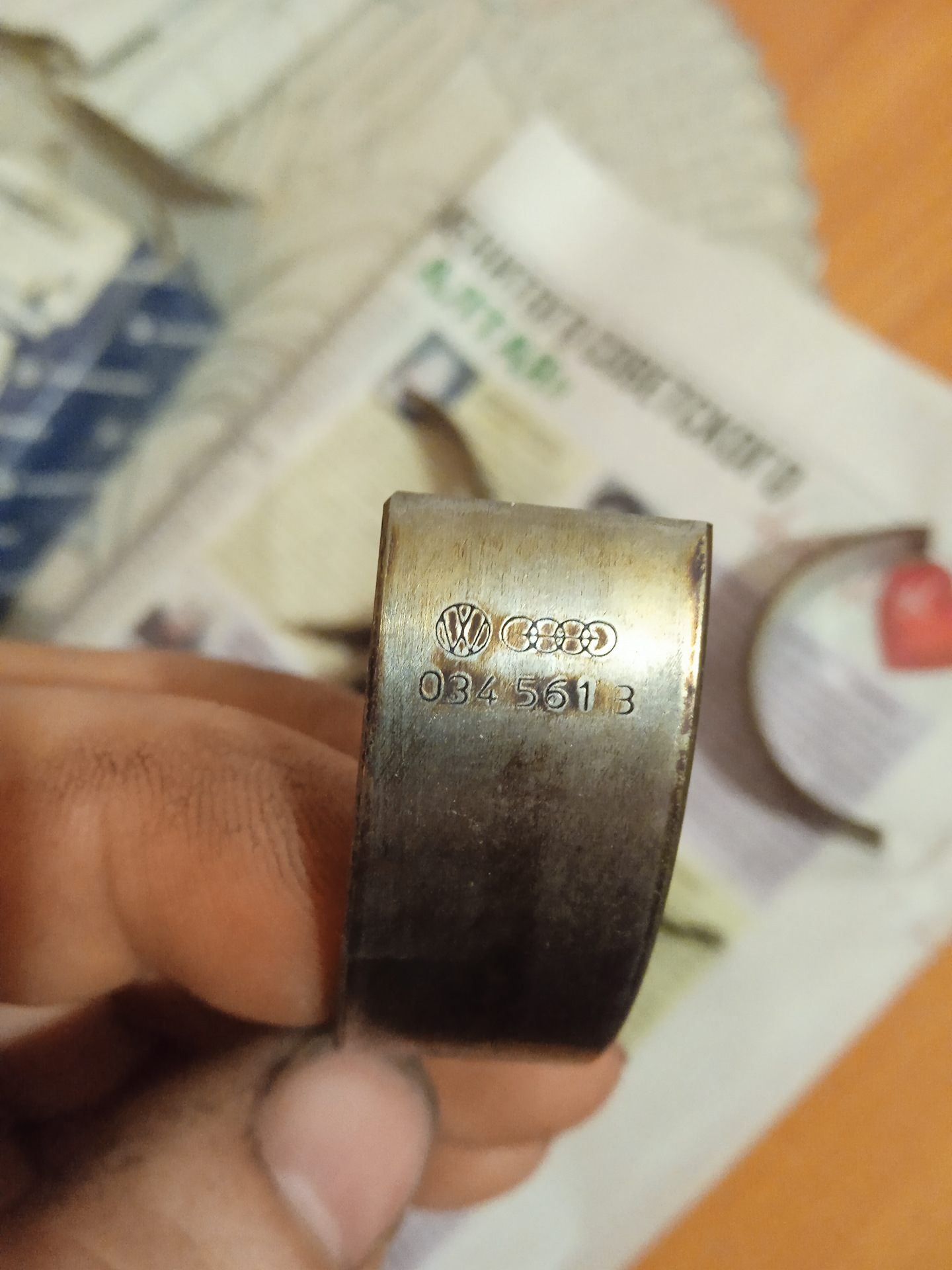

У меня остались родные вкладыши в хорошем состоянии… Посмотрю завтра что с номерами
Полукольца отдельно от вкладышей получается?
Да
У меня отдельные вкладыши
Заказал вкладыши, они там обычные 12 шт, получается надо полукольца заказать ещё. Только вот почему стояли 2 вкладыша которые уже вместе с полукольцами непонятно. Может это родные.

Замки есть под полукольца
Ну тогда уверенности больше что подойдут

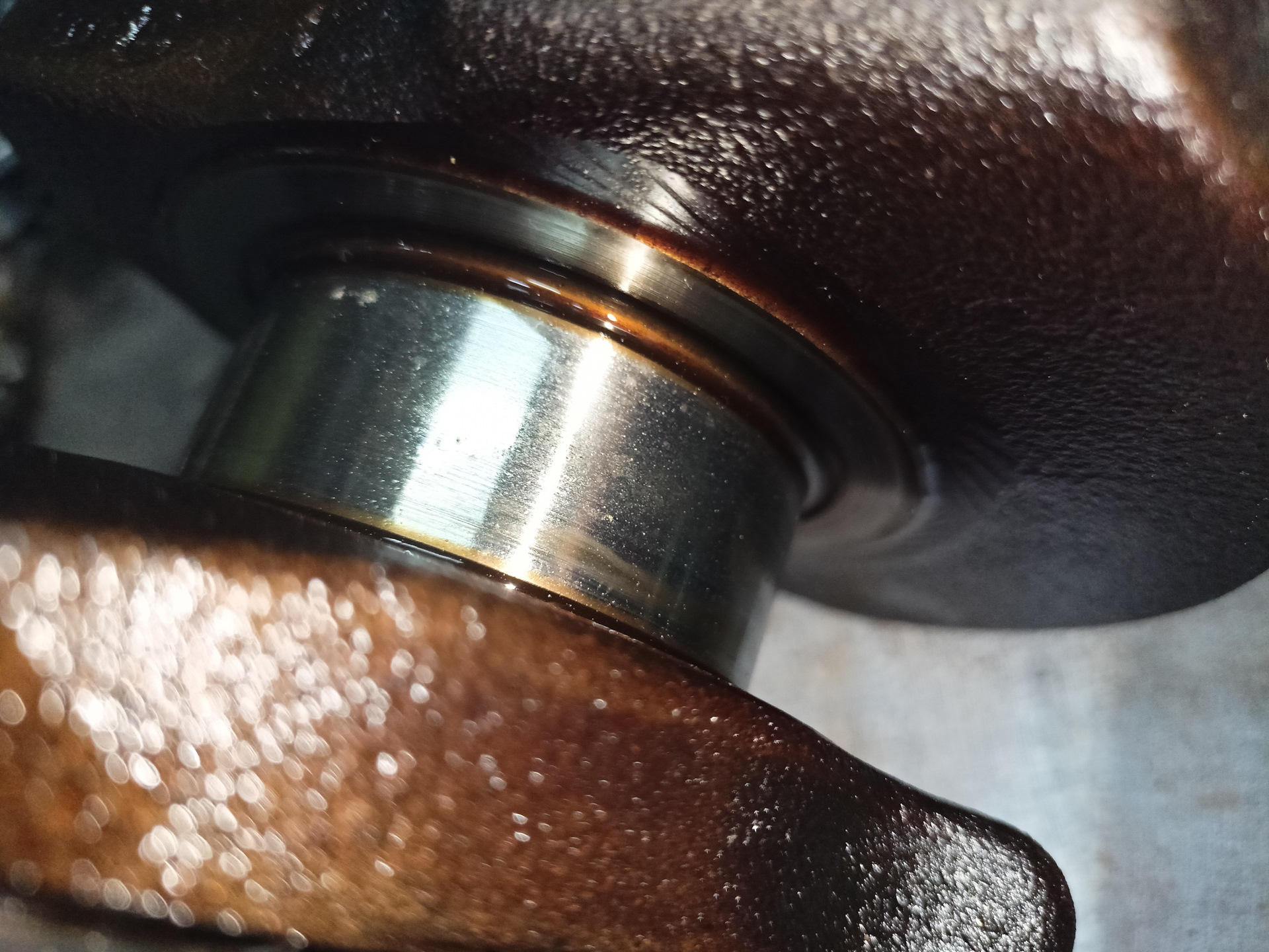

Посадоное под них не разбито, на коленвалу следов выработки нету
Вот родные
Это 2.3 мотор?
Да. AAR
Ну у меня почему то вот такие 87461600
