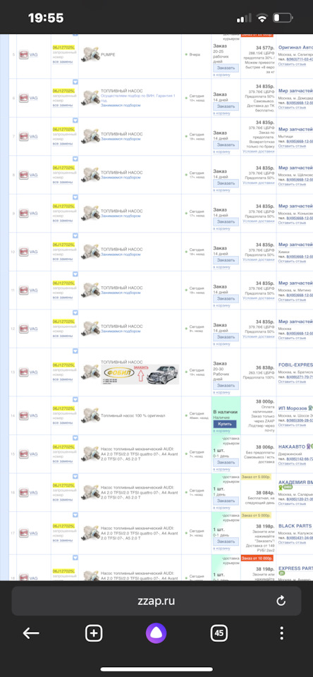

Из масла воняет бензином, открываю каталог зч, а там боль. Цена ТНВД в рознице 60к…
Артикул, если вдруг кому надо — 06J127025L
Тут мне стало максимально грустно, тк цена конь, недавнее ТО в помойку. Но взяв себя в руки, начал искать все необходимые зч.
