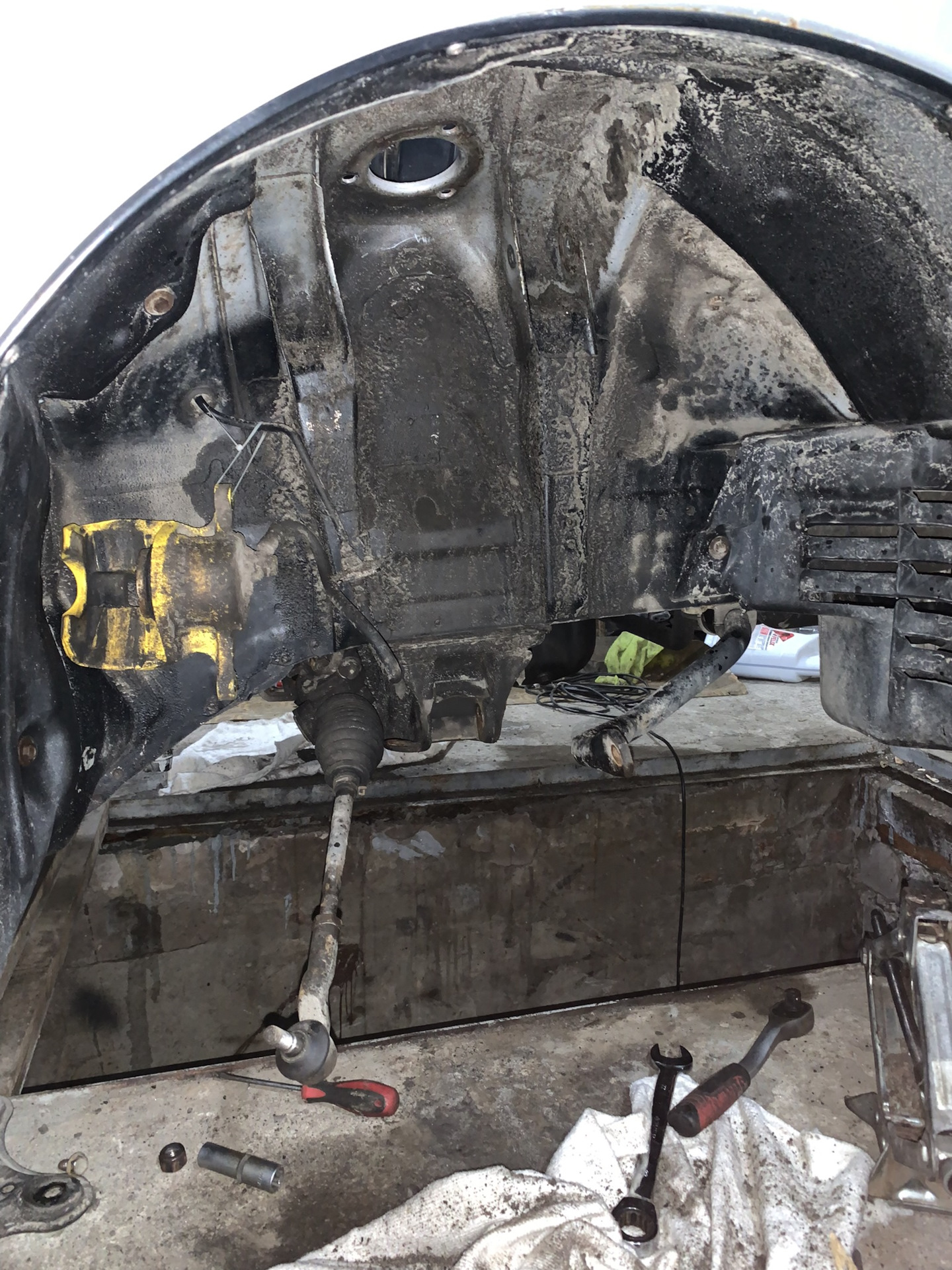

Погнал машину в гараж, растопил и потихоньку начал разбирать передок

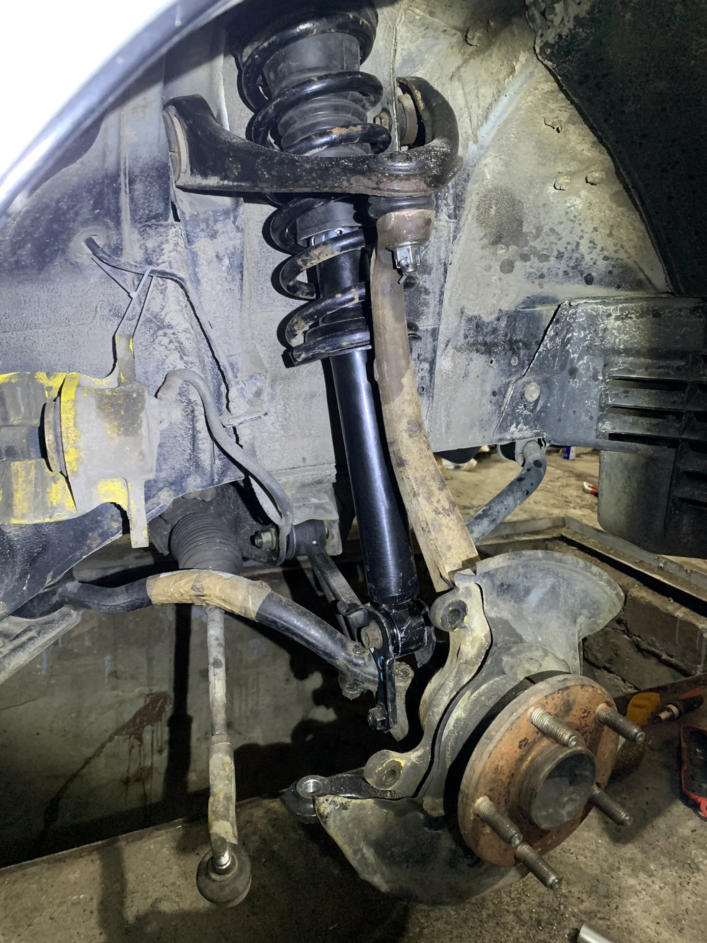

Верхние шаровые были в плачевном состоянии
парой ударов молотка хватило чтобы выбить шаровую с посадочного места, оббивал шаровую со всех сторон потихоньку:)

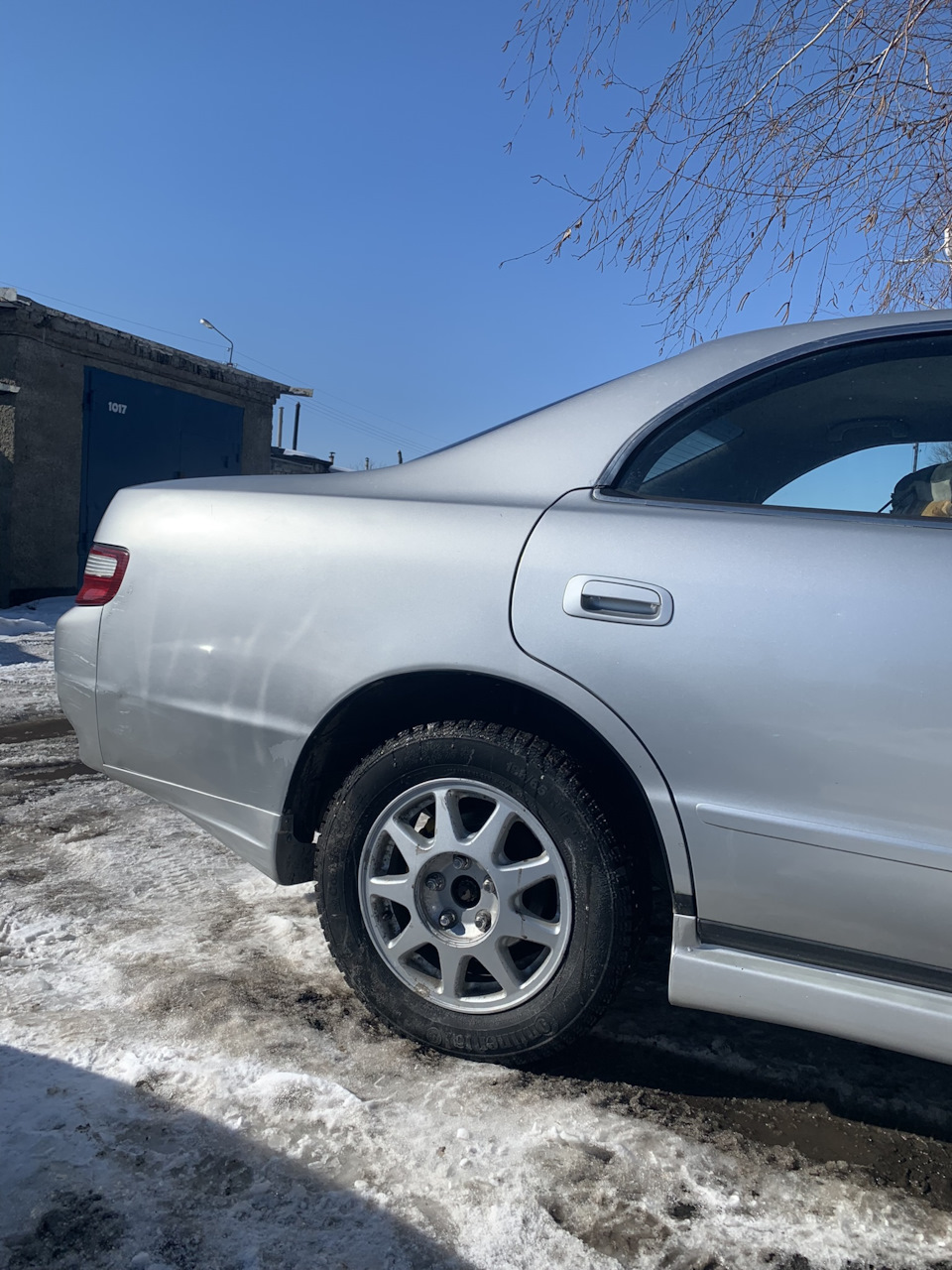

А теперь фото машины до и после
Просидел я в гараже два полных дня, но это того стоило, машина стала очень комфортной и мягкой, без всяких разных шумов.
