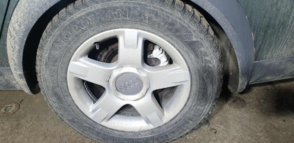

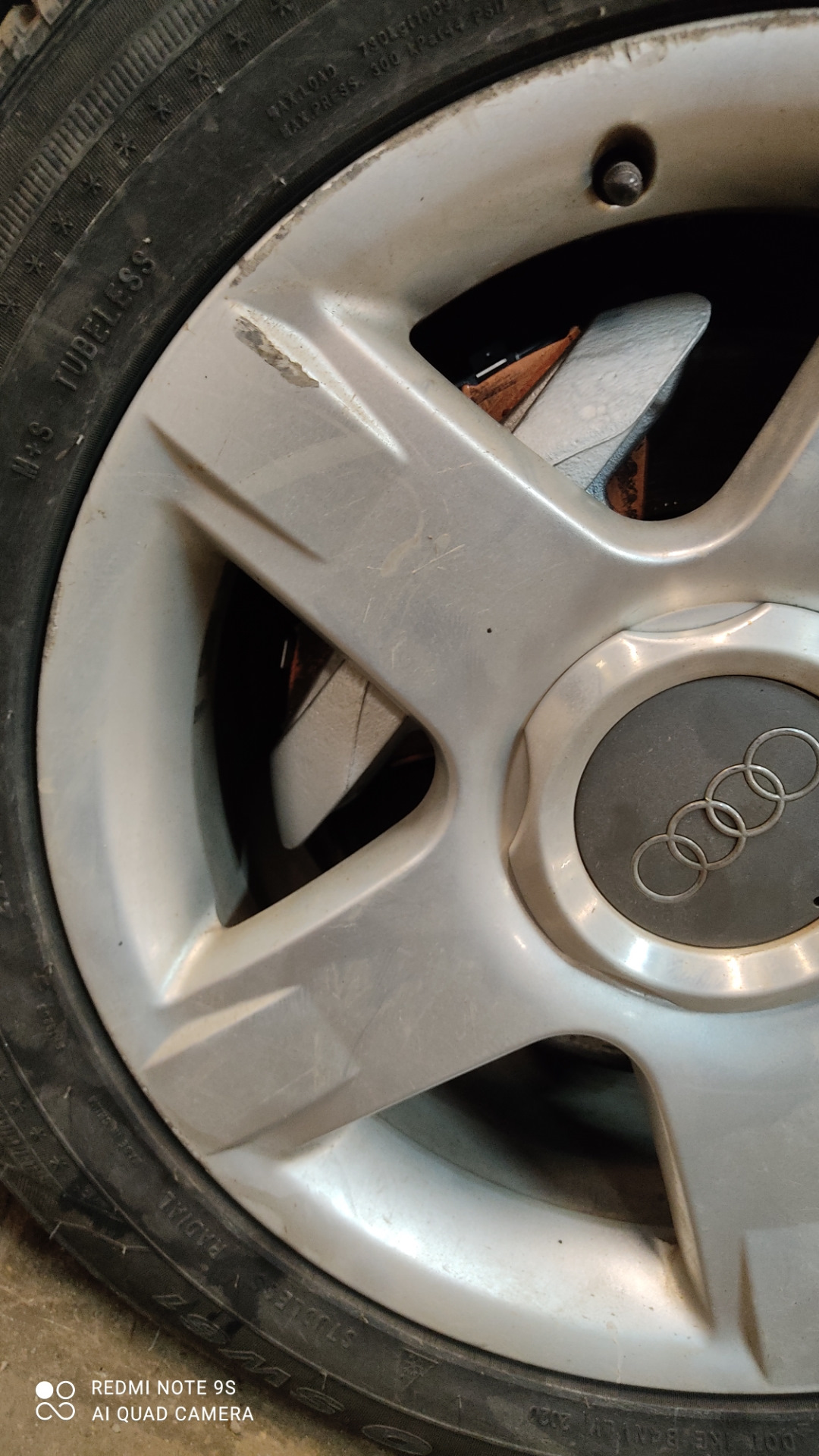

При покупке смутила очень мягая и неинформативная педаль тормоза, решил поменять тормозную жидкость. Сняв колеса, понял что дело пахнет керосином, а потом запахло азотной кислотой… Внутренние колодки в нуля стерты, наружние как новые, штуцера пракачки сломал оба, сверление, вбивание торксов (там и остался заломыш Т30) приварка болтов — результата не дала. Заказал ремкоплекты и колодки. Супорта снял, разобрал, причиной такого износа был заклиненный центральный палец — почистил, смазал, пыльник соответственно новый. Был удивлён стоящим в суппортах поршням, из чего они сделаны? Кто знает — дайте ответ. Износа на них ноль, по весу как алюминий, но не он. Тряпкой протер — состояние новье. Дальше взялся за щтуцера, вокруг них слепил ванночку из пластилина, также заткнул выходное отверстие внутри рабочей камеры суппорта и залил в ванну концентрированную азотную кислоту с водой в соотношении примерно 1 к 1.5, если залить чистую то на металле мгновенно появляется оксидная пленка через которую кислота уже не пробьется. А дальше оставалось только ждать, да менять отработанную смесь. На все ушло около 1,5 суток. Если кто захочет повторить, то есть несколько ОСОБЕННОСТЕЙ пользования кислотой, чем больше температура метала — тем быстрее реакция и конечный результат, с температурой осторожно чтобы пластилин не поплыл; рядом всегда должен находится раствор соды с водой чтобы нейтрализовать случайно пролитую кислоту и отработанную кислоту; с ЧУГУННЫМИ суппортами это не прокатит, только с алюминиевыми, кислота разъедает черный металл; если реакция не идет нужно взять что нибудь хорошо проржавевшее и пошкрябать прям через кислоту по штуцеру. Вариант 100% успешный, вопрос времени. По итогу целая резьба и конус. Все дело собрал, чугунную часть покрасил для вида, прокачал тормоза. Педаль стала чуть тверже, но и не то что было на а6 с6, все равно считаю мягкой. Не знаю может так и должно быть? Но информативности и силы торможения прибавилось значительно.
Ремкомплект брал фирмы Frenkit 243063.
Всем добра)
