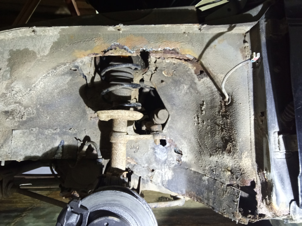

Всем привет! Продолжение истории о том, что машина рассыпается сразу после покупки.
Хотя продавец и говорил что передние стойки менял, а задние заканчиваются, не похоже что там меняли хоть что-то. Развальные болты настолько прикипели что один свернулся уже после того как я открутил с него гайку. Пришлось временно создать новый, потом куплю комплект.
Ну и поскольку стойки уже не жалко, решил посмотреть какое занижение можно иметь, ещё не цепляя за лежаки. Результат при — 2 витка сзади и — 1.5 спереди меня не устроил, морда всё ещё высоко.
Из-за конструкции передней пружины, не знаю как её закрепить, держится просто на надежде😁.
Но совсем не хочется покупать новые стойки с пружинами, пока не буду уверен, какие мне нужны. А может так и доезжу, пока не наскребу на пневму. Хотя, с текущей ситуацией в стране, не похоже, что это будет скоро.
Немного покатавшись так, пружина не вылетела. Зато из чата вышел стакан.
Сильно загрустив, из-за того что чашка номерная, решил сразу узнать что творится вокруг. Разобрал, почистил, поковырял, и ничего хорошего там не нашёл.
Сгнили все стыки, полностью сгнила нижняя часть усилителя, местами кое-как налеплены заплатки. В углах с обеих сторон просто дыры. Так и появилось имя машины, что снизу оня вся сварена из кусочков😁
Решено менять оба брызговика в сборе и, возможно, телевизор. Поскольку работа предстоит большая, решил начать с превращения гаража из склада в мастерскую, чем сейчас и занимаюсь.

Дабратуха… Вчера масло менял, глянул на днище после зимних реагентов… Писос. Прогоги по самые лонжироны менять, задние саканы оба под замену и начинает номерной стакан внизу унывать. Грусть печаль 😭

С такими Ланжеронами если ещё посадку сделать нечего хорошего не будет.
Поэтому весь перед и будет меняться.
Годы берут свое. Загонял приору на замену порогов 2008г так вскрытие показало дыру в районе пола переднего пассажира
Годы понятно, но дело в халатности предыдущих хозяев.
