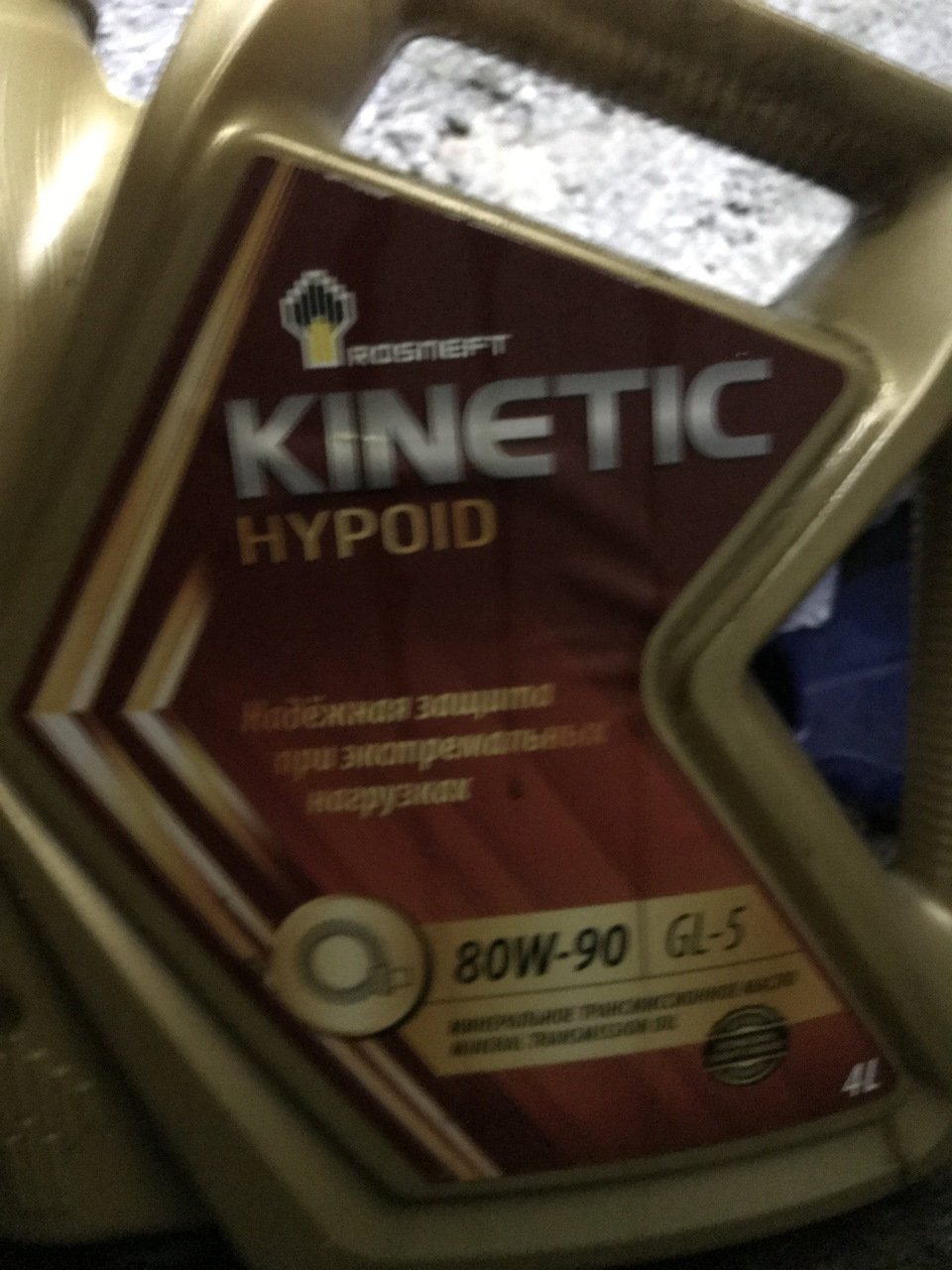

Доброго всем вечера! Отпишитесь по братский! Нужно срочно… Сейчас в гараже сливаю старую и грязную бодягу с кпп(наверное никогда не менялось масло). У меня под рукой не хватает GL-4(осталось всего 1 литр), но есть 1,5 литра GL-5 . И то и другое вязкость 80w90. Можно ли мне смешать их вместе и залить в кпп. Не будет ли ничего критичного? Имеется ввиду не хуже ли чем на старом и грязном масле?)))

GL-5 имеет более высокое содержание серофосфорных присадок, за счёт чего и достигается повышенная стойкость к задирам и сколам, и предназначено для высоконагруженных передач. GL-5 всем лучше четвёрки, кроме одного условия — из за серофосфорных присадок оно негативно влияет на медные детали, потому зачастую лучше использовать GL-4, с пусть и меньшей защитой шестерён, но и с бережным отношением к синхронизаторам.

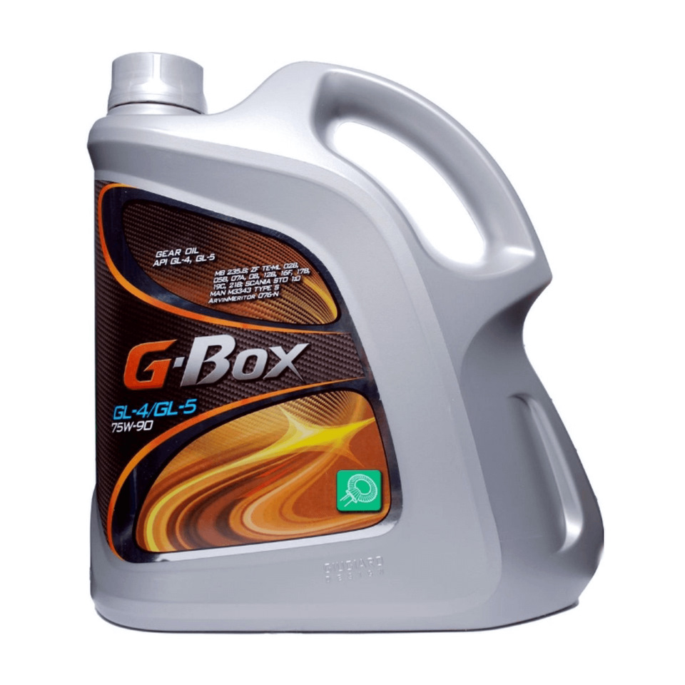

Как переберу кпп с пятым рядом, буду искать G-Box. На нём и в -39 "на холодную" скоростя тыкаются так, буд-то лето на дворе.

Синхроны умрут, вот что будет. Шестерням то что, им наоборот лучше, чем выше класс. Но есть одна проблема — синхронизаторы с содержанием меди. А в GL-5 серофосфорные присадки, которые очень негативно влияют на медные детали. И там ещё различия были, классика в советское время и современное, с передним приводом. Синхроны из бронзы или латуни. Латунь более плотная и вроде более живучая в этом плане.
