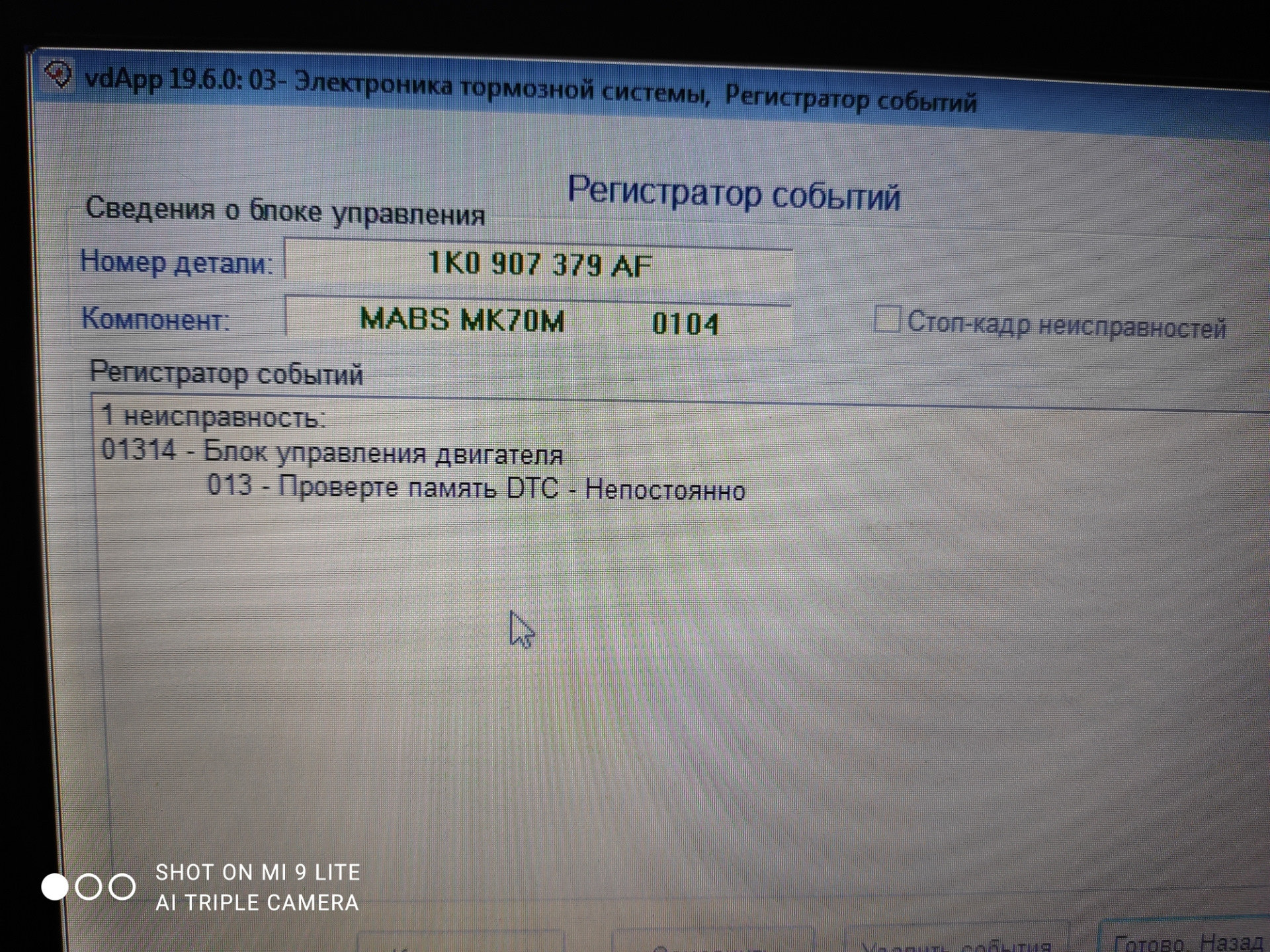

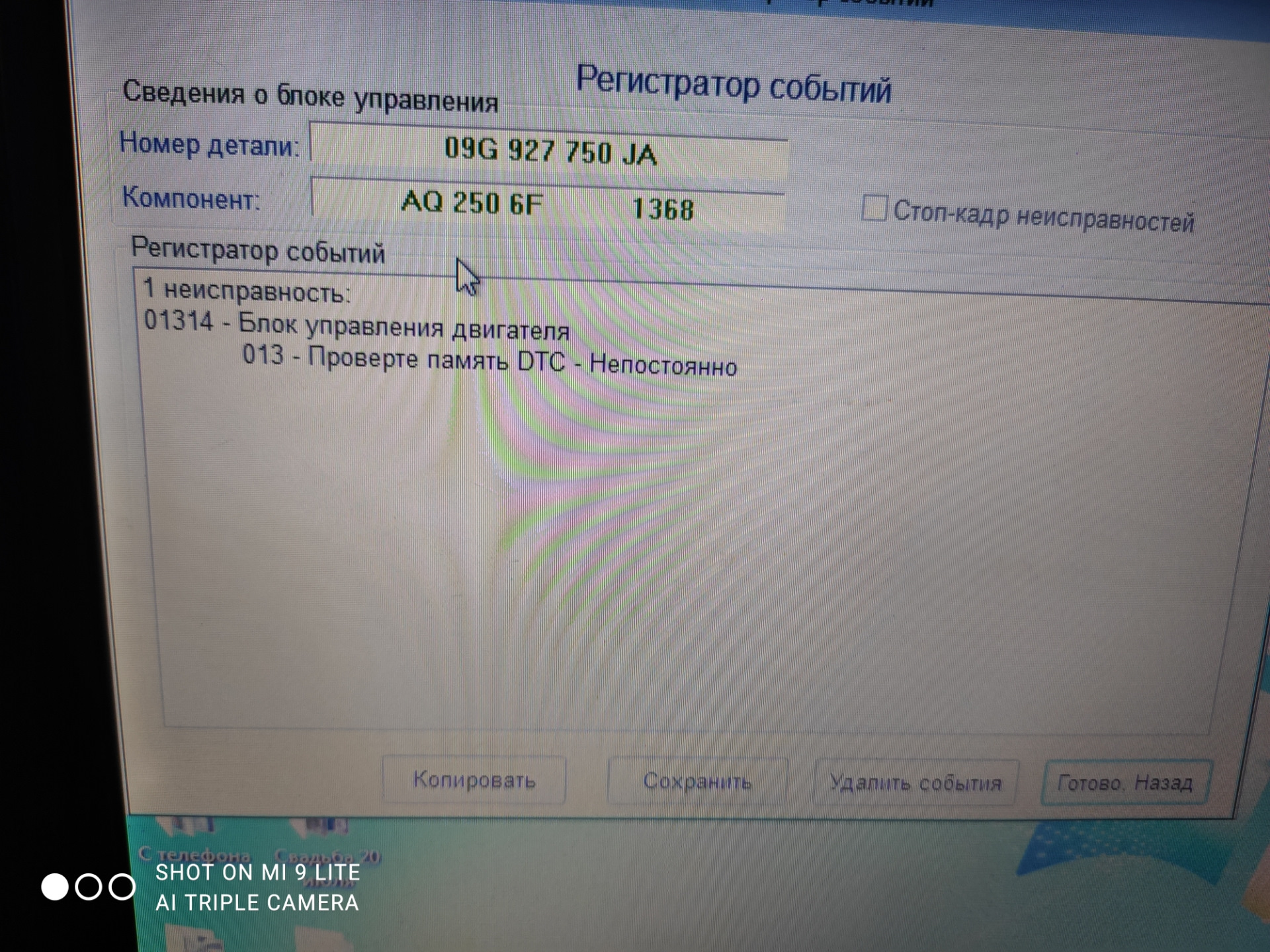

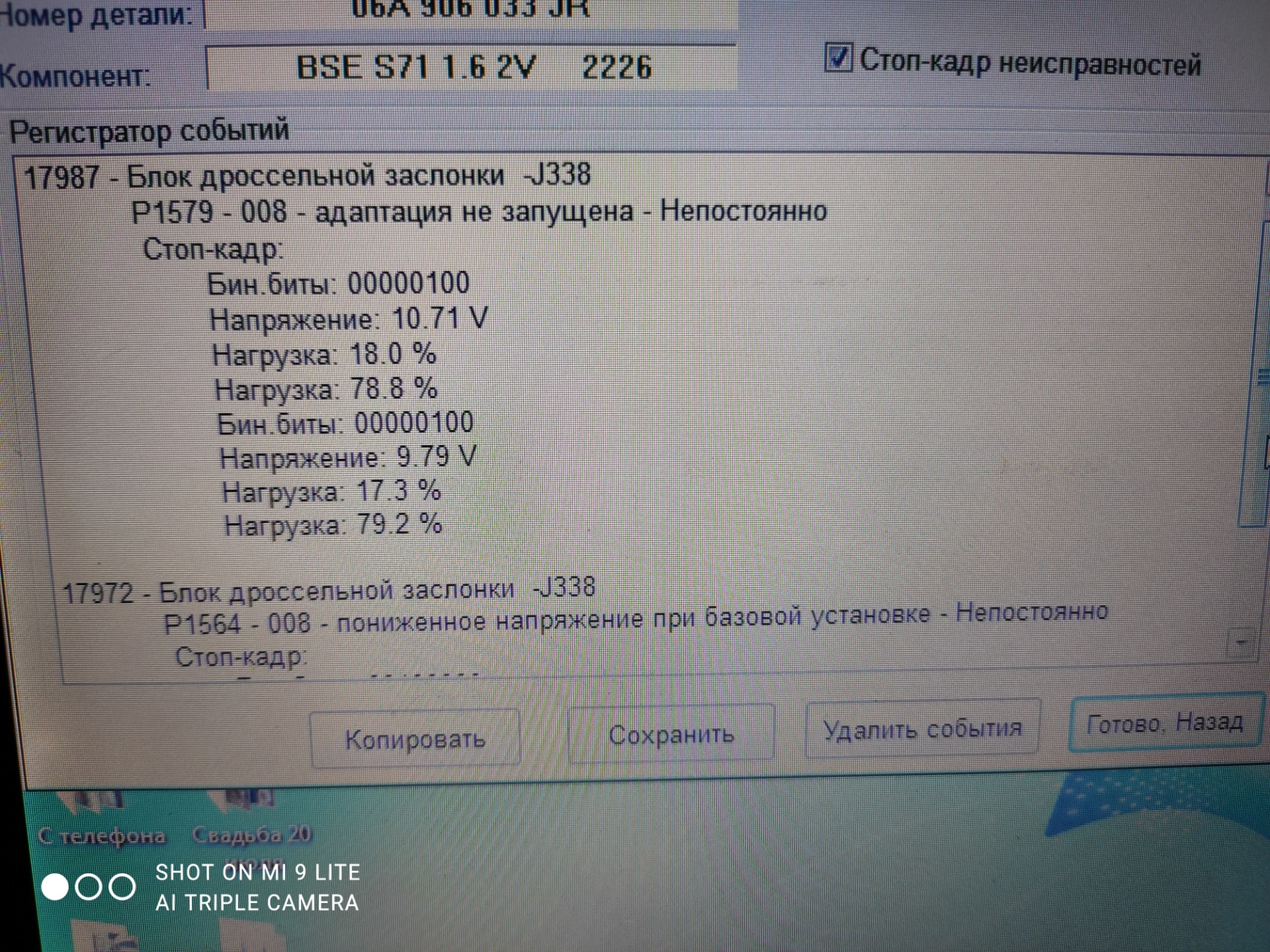

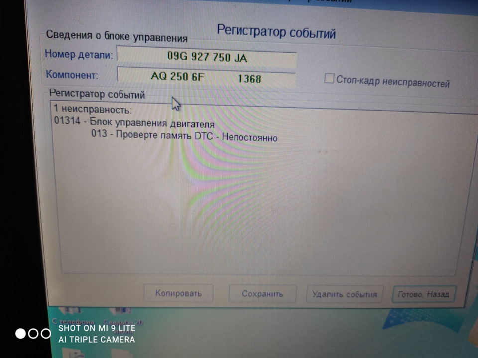

Запчасти на фото: 09G927750JA, O1314
Всем привет. Ребят подскажите с чем связаны данные ошибки. По дросселю это новая, раньше никогда не было её. Была тока по карте дтс в АКПП.
Запчасти на фото: 1K0907379AF, O1314
Комментарии 7
Скорее всего коса до дросселя что идет!)
смотри проводку, пробуй сделать адаптацию. Если не помогает, то замена дросселя
А каким образом сделать адаптацию? Дроссель уже меняный, правда б.у, со старым проблема была, но другая
Бу это панацея, фифти-фифти
Согласен. Я предполагаю что где в проводке заёп. Но расчехлять усё, как то 😬
Ну для начала пины подожми на разъеме дроссельной заслонки. АКБ заряди.
АКБ заряжен, бенз залит, масло тоже 😁
