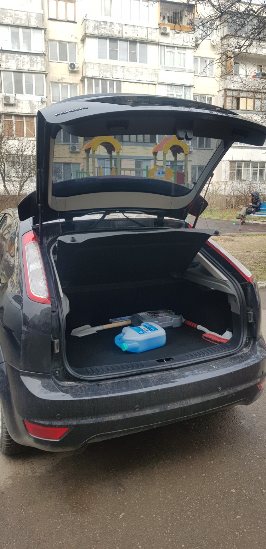

Ну можно на 2х сторонний скотч. А так закажи эти штифты. Стоят они не дорого. Сам менял недавно. А вот пост нашёл человека www.drive2.ru/l/505678867705364657/
У меня после покупки была такая же тема. Насквозь просверлено, и на болтики. Можно сделать по другому. Вытяжные резьбовые заклепки м6 или м5. Ну, конечно, всё обработать

Высверлить потом поход в хоз маг за клетками с резьбой и установка их в отверстия с последующей затяжкой их шпилькой и гайкой
Не нашел, даже в крепежном
А что собственно колхозить то надо?! В чем проблема?!
Проблема в заклепках которые прокручивались
Хм.высверлить или дремелем, 5 минут.

Я себе сделал подобную пластину.
По мне — лучшее решение

У меня дюбеля закисли, пришлось от них избавится, думаю сейчас как прикрепить. Без дрели никак по всей видимости

В планах сделать два аккуратных отверстия сверлом чисто что бы удобно было гайки наживить
