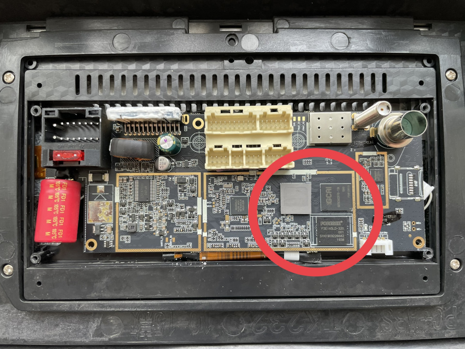

… 👋😉 еще один долгострой, до которого руки не доходили. Запчасти уже давно были куплены…
Получилось конечно не так эстетично как хотел, главное результат. Термопасту не менял, состояние как новое. Термостат взял на 45 градусов, в smd корпусе только с 60. Летом проверял, задняя крышка греется но не обжигает руку. Потому думаю 45 градусов будет самое то, тем более он порядком далеко стоит от ЦП. Кулер взял 40/40, меньшие размеры встали бы лучше, но от них совсем уж слабый поток воздуха. Направление кулера — на обдув ЦП, в обратку я вообще не увидел толк. При желании можно ещё один запихнуть. Питание подключил к АСС магнитолы.
Осталось внедрить охлаждение усилителя, но это как нибудь позже. Летом при температуре +35, и прослушивании музыки на полную катушку 😅 пару раз усь уходил в защиту. Пока даже представления нет как это сделать …
Всем мир 🌍 и пока 👋😎

По разъёмам… Можно подключать дополнительно внешний микрофон (малый), 4G конектор под SIM (больший). Но могу ошибаться, т.к. в различных магнитолам по разному.
Спасибо 😉
Я б так не смог, взял бы Гровер, термопрокладки, радиатор с моста материнки к примеру, и все внутрь утопил, так чтобы лучше чем с завода
Там итак есть выступ от ЦП до задней крышки между ними термопрокладка.

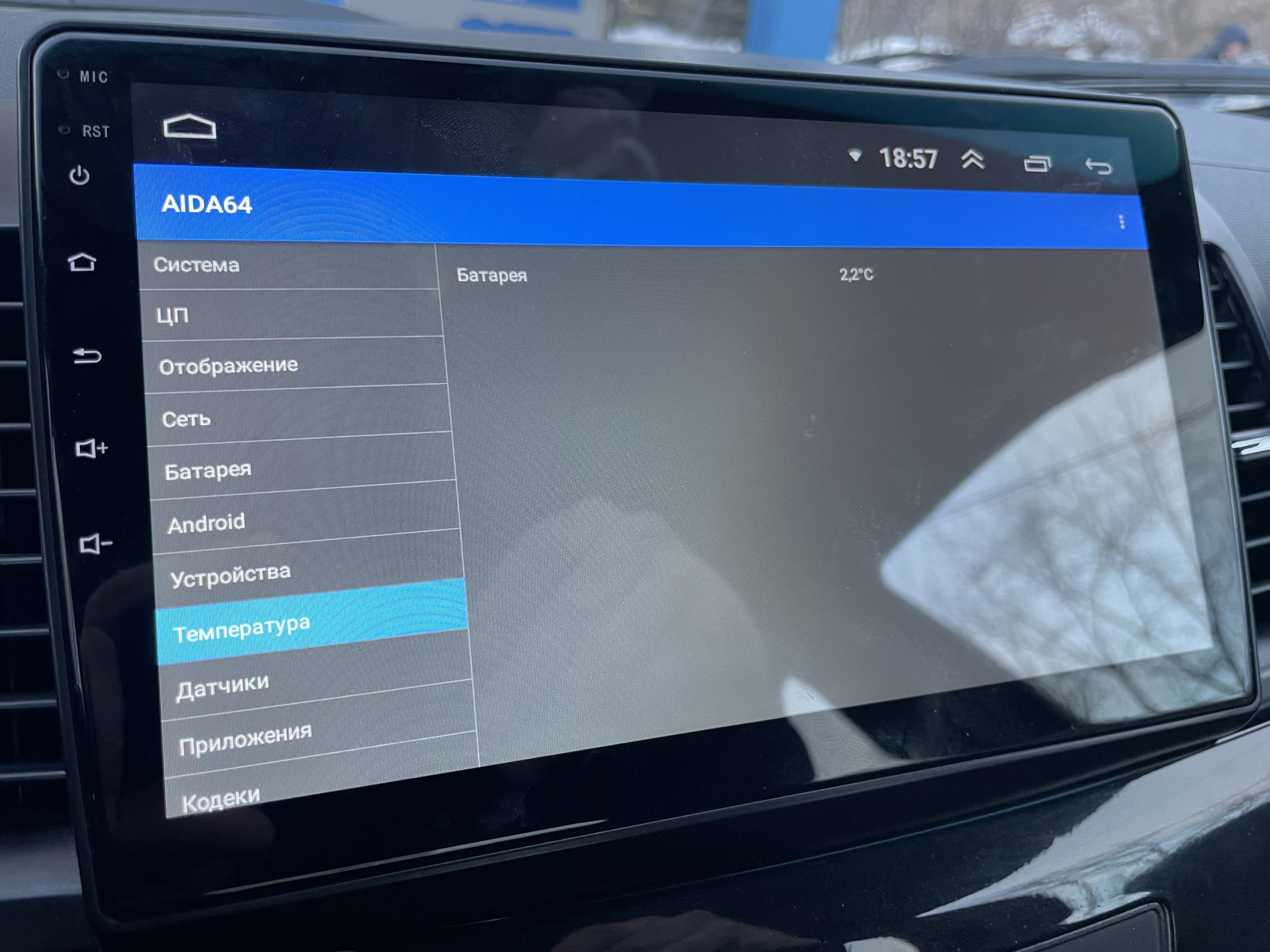

Фото 3.
Точно!
Тоже была мысль так сделать, приколхозить по больше алюминиевый радиатор. А к ней уже кулер.
Но пока мыслей нет как закрепить радиатор к ЦП. Приклеивать категорически не хочу.
