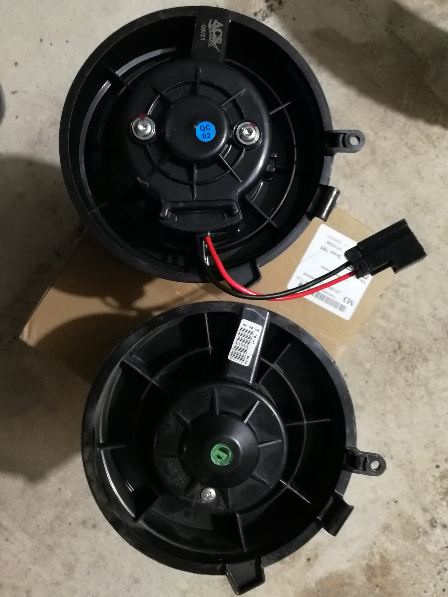

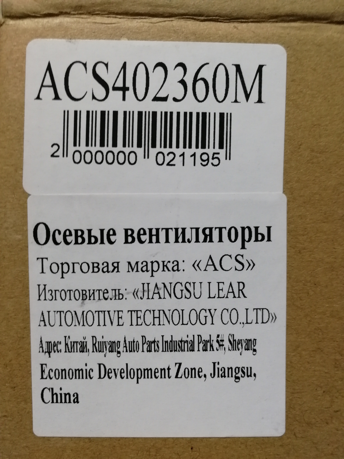

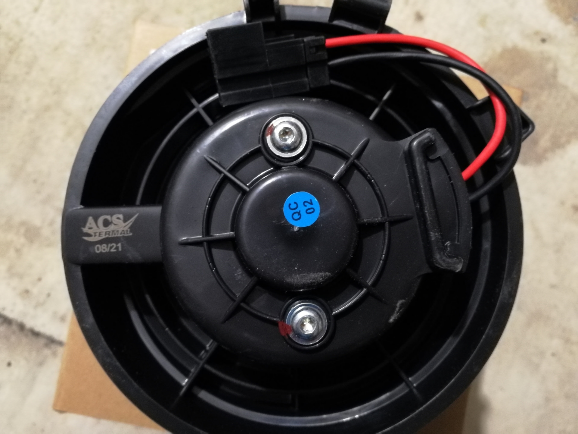

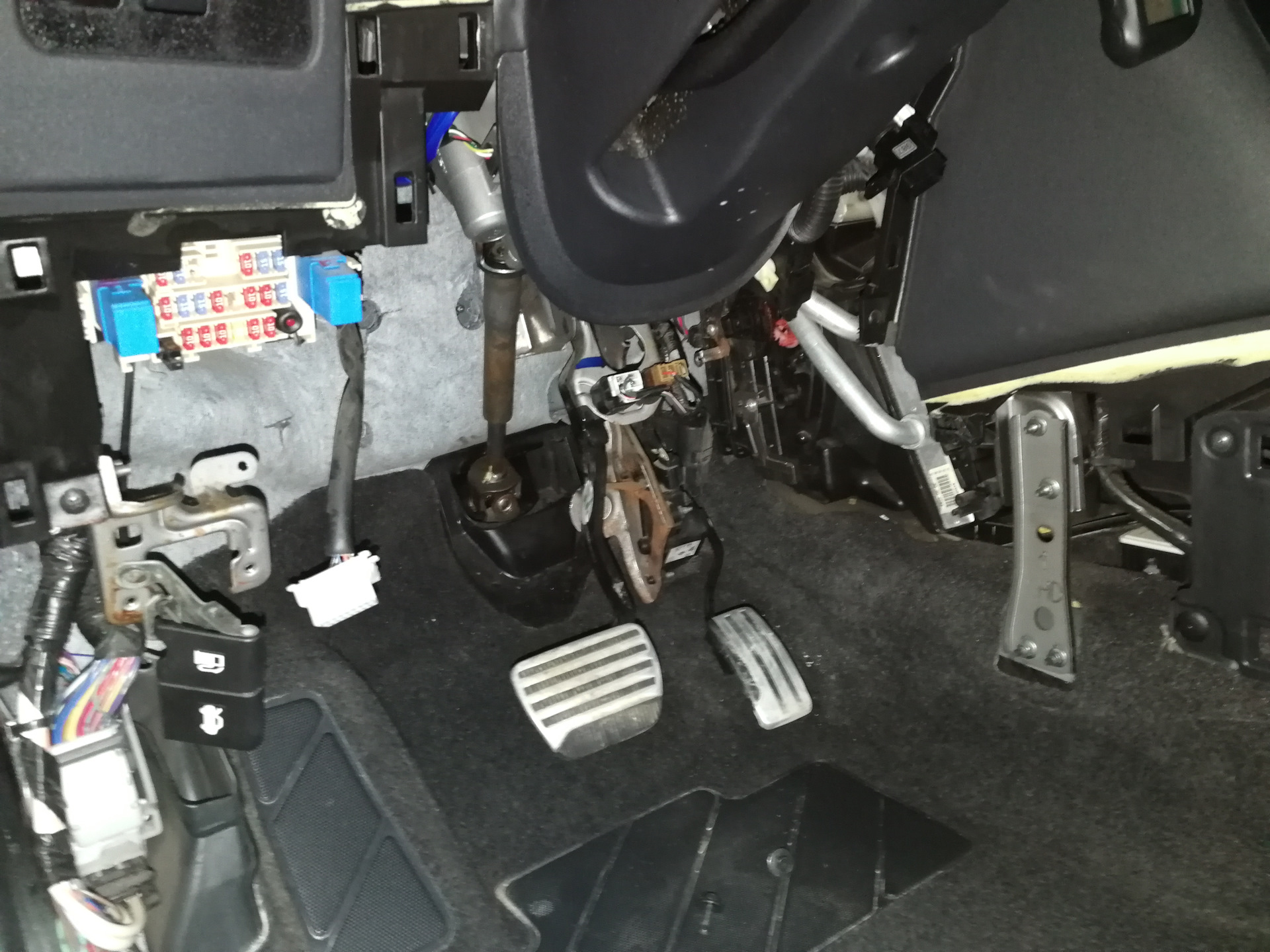

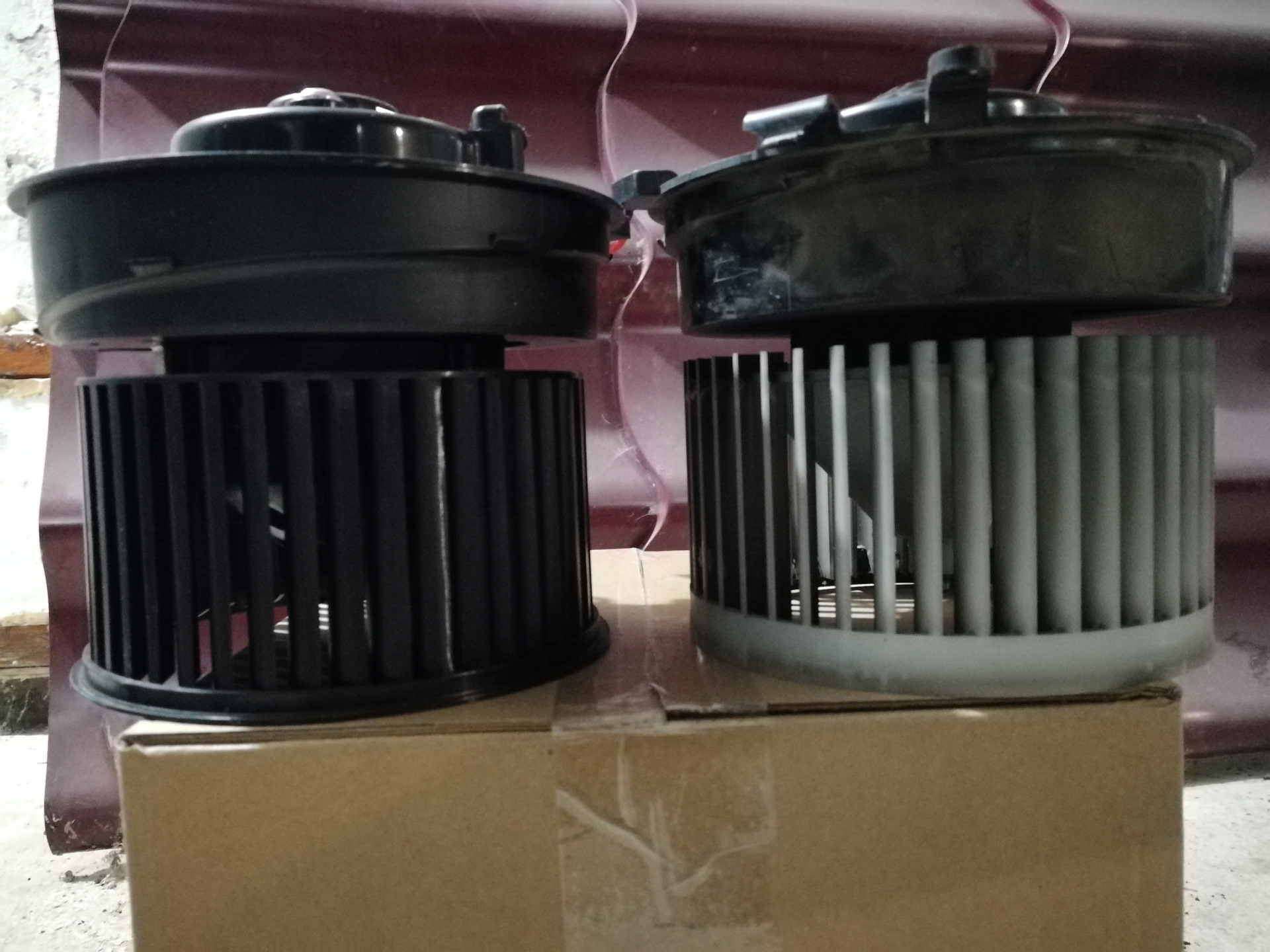

Не дождавшись завершения весенних морозов, отъехал вентилятор печки. В какой то момент просто перестал дуть. Пару раз все же запустился, но крайний раз, на полных оборотах, уже было понятно, что ему тяжко. Так же, в интернете сказали)), что если менять направление обдува и слышно как работают заслонки, причина не в реостате. Т.к. оригинал стоил более 20.000р, заказал китай…

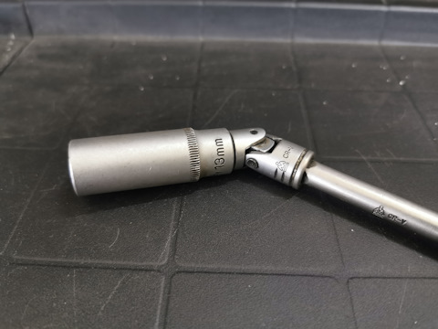

Менял сам, пришлось разобрать внизу пластик, открутить педальный узел, чтобы отодвинуть его(фишки не снимал) и все остальное, что мешало вытащить моторчик…

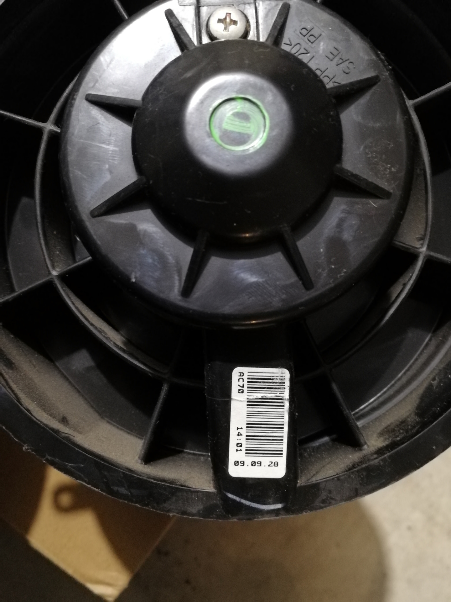

Запчасти на фото: PP1203
