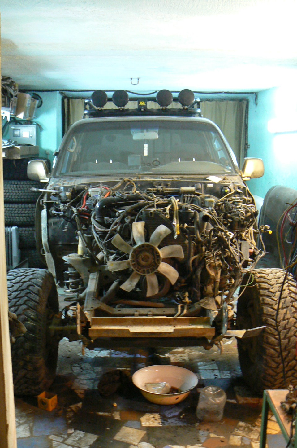

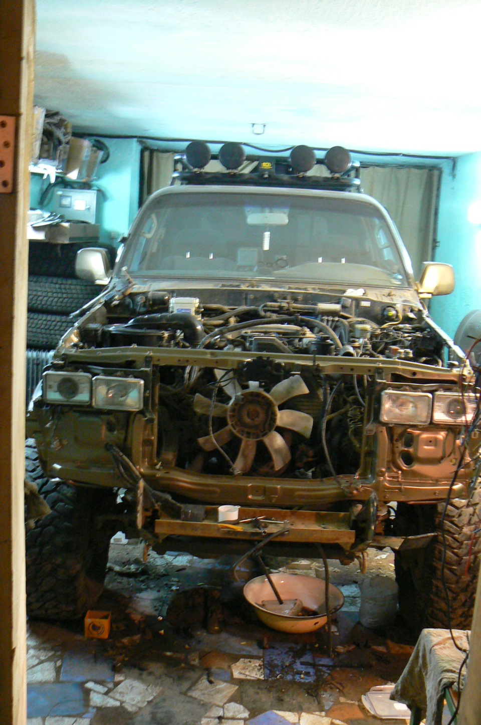

Дошла очередь до замены «морды»:

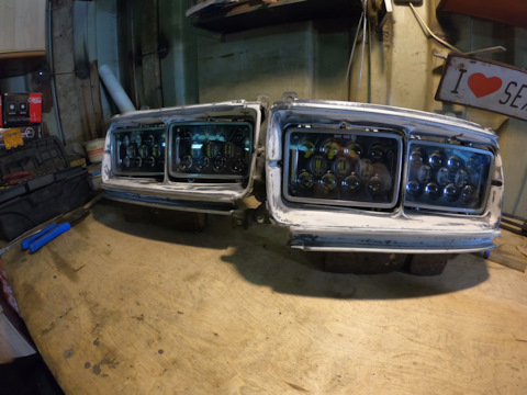

Установил заранее открашенные подкрылки и «телевизор». Установил фары, чтобы понять, что еще в машине нужно переделать для установки фар:
Жгуты проводки по левому и правому борту пришлось перенести за фары.

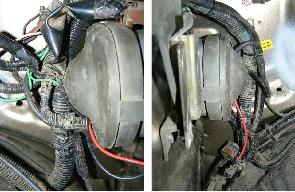

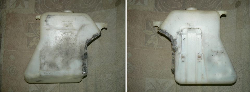

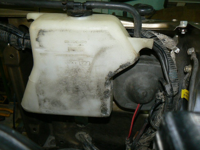

Пришлось немного уменьшить в объеме расширительный бачок — опять помог знакомый мастер по ремонту пластика, все качественно запаял.
Теперь правая фара и бачок замечательно соседствуют и друг другу не мешают:
Больше механически ничего переделывать не пришлось. По электрике — изменил алгоритм включения фары, чтобы ближний не гас при включении дальнего, для чего в подкапотном блоке реле и предохранителей отсоединил красно-белый провод фар ближнего света от реле переключения ближнего/дальнего и подключил его на красно-желтый провод, идущий от этого реле на реле включения фар.
За три года эксплуатации фары Hella с DE-линзой показали прекрасный уровень защищенности: мелкодисперсная пыль Монголии, прикончившая CD-привод в магнитофоне и заставившая скрежетать объектив фотоаппарата, внутрь этих фар не попала, как не попала и вода при прохождении глубоких бродов по лобовое стекло.

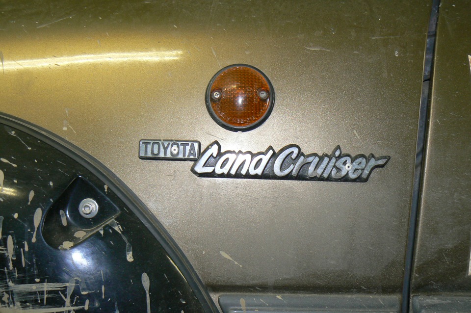

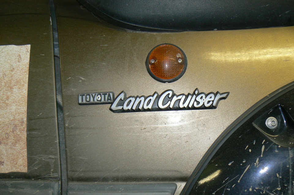

В процессе замены «морды» на машину были установлены крылья из стеклопластика, купленные на форуме Land-Cruiser.ru. Крылья эти идут без каких либо отверстий, сверлить и вырезать нужно самому. Помня, как весело выпрыгивают на кочках из своих отверстий повторители поворотов на крыле, решил заменить их на неоригинальные, чтобы крепились не защелкой, а надежными шурупами. Установил то, что нашлось в моем гараже – поставил повторители от Pajero 2.

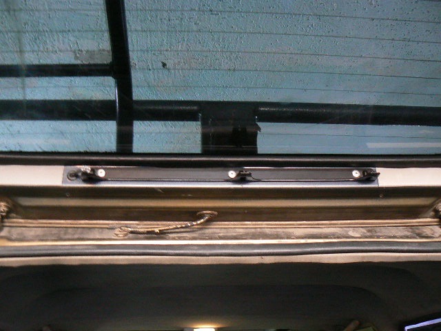

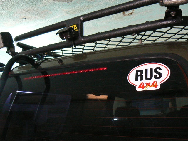

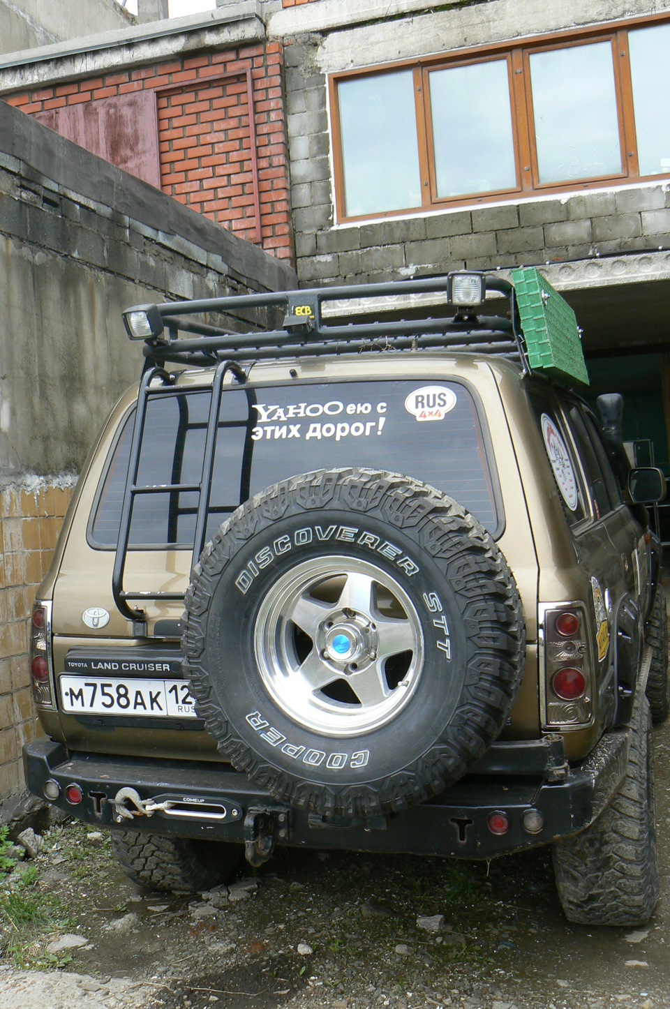

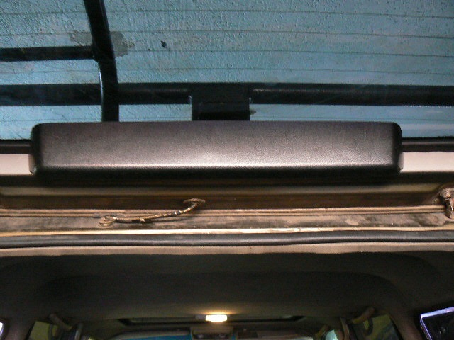

Обратил внимание, что на рестайлинговых 80-ках установлен дополнительный стоп-сигнал на верхней двери багажного отсека. Конечно, не смог удержатся – купил на авто-разборке и установил.
Около двух лет искал в продаже гламурные китайские задние фонари – нигде не продают, а нашел по случаю и очень дешево – человек продал машину, а фонари поставить не успел. Теперь круглешки задних фонарей прекрасно гармонируют с круглешками повторителей в заднем бампере.
