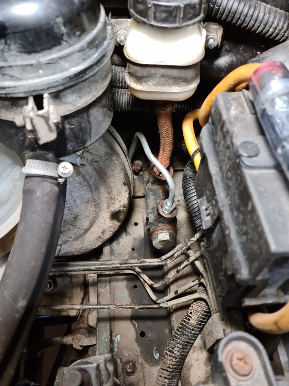

Не так давно поставил новый шланг сцепления, но вот незадача, он начал потеть по нижней вальцовке. Купил новый, начал менять но открутить штуцер от трубки не вышло и слизало грани. Меняем ещё трубку, новая оказалась длиннее штатной, и не совсем правильно изогнута.

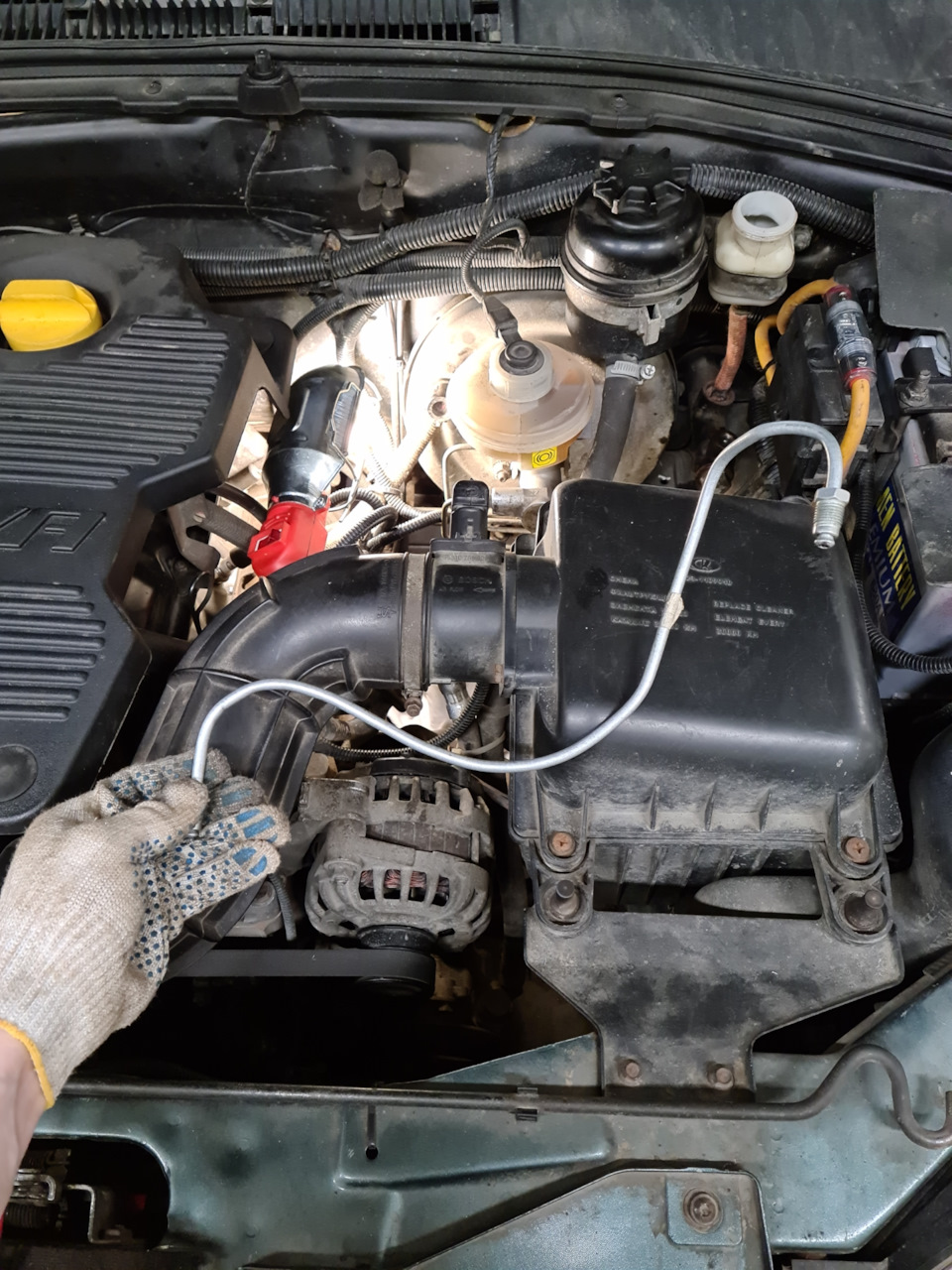

Путём нескольких примерок и корректировок загиба получаем такую загагулину.
Которая встаёт на место как требуется. Вакумник не трогал, трубка с небольшим усилием проходит под ним.
