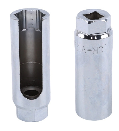

К замене готовился не спешно…Был приобретён на Алиэкспресс спецключ для откручивания датчика.

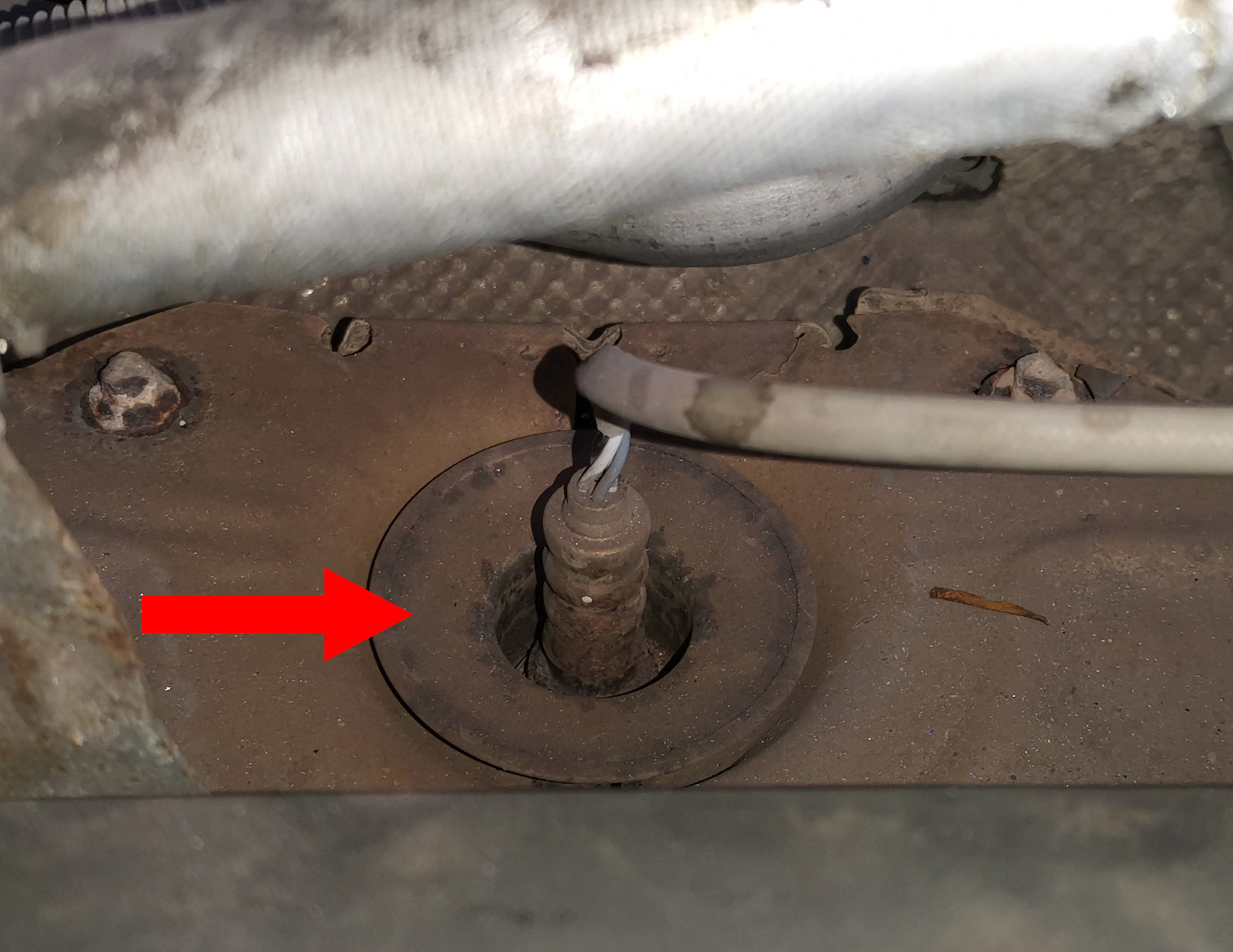

Когда решился на замену, оказалось, что этим ключом не подлезть к датчику…Мешает термозащита датчика:
На Drive2 множество статей по замене этого датчика, но, практически у всех эта термозащита отсутствует…
На FusionGuru проскочила информация, что, термозащита прижата самим датчиком. Она находится на резьбе датчика, т.е. просто так её не демонтировать. Самые тонкие стенки у ключа TOPEX 20x22 мм 35D937. Приобрёл и этот ключ…Но, даже и этот ключ не пролезает в термозащиту…Пытался его запихнуть…Не лезет до конца…Стал тупо прокручивать…и в итоге термозащита в руках:

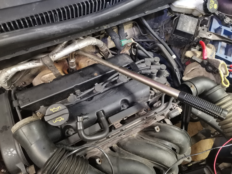

Думал, что самое сложное позади, но не тут-то было…Имеющийся набор из 94 предметов JONNESWAY не решал проблему. Если использовать только спецключ для откручивания датчика, то расположен он низко, а с удлинителем ½ получается слишком высоко.
Изначально планировал выкрутить датчик не разрезая провода, но понял, что есть риск слизать грани на датчике.
Поэтому обрезал провода и использовал удлинённую головку на 22мм.А в дополнение заказал ещё удлинители ½ FORCE 8044075 и FORCE 8044050 (75мм и 50мм) — пусть будут, а также Дело техники 530179 ключ балонный, которым в итоге и открутил с помощью (после того, как 4 дня поливал ВД-шкой).

А спец ключами воспользоваться так и не пришлось? И если не трудно пришли фото этих ключей.
Спецключ пригодился только для того, чтобы закрутить новый датчик. Приобрёл вот такой : aliexpress.ru/item/400107…erlist.0.0.1aed4aa6QYp6tN
Несмотря на то, что новый датчик толще старого, он входит в этот спецключ (в некоторые спецключи не влазит).
Но, мне кажется, что лучшим вариантом будет приобретение ключа JONNESWAY AI010033.
Я себе вот такой заказал в загашник
avstorg.ru/product/golovk…1-2-dr-22-mm-avs-hos1230/ жду доставки.

Ищу что-то типа нашей чашки термозащиты на кислороднике, но пошире диаметром (наша уж слишком геморрная, узкая). Пока безуспешно. Когда она у меня исчезла даже не в курсе. А может даже купил авто без неё, хз.
Изначально, термозащита одета на резьбу датчика. И прежде чем её снять, нужно сначала умудриться открутить датчик, не пойми каким ключом.
В моём случае, термозащита довольно быстро извлеклась, т.к. прогорела (часть защиты осталась на резьбе).
Её я обратно установил на новый датчик, но проблем с демонтажем уже не будет, т.к. термозащита уже никак не крепится…Её можно просто рукой откинуть на провод и откручивать датчик.
Может Вам на разборках её поискать? И также накинуть на датчик…
Я думал о разборках, но мне больше хочется сколхозить. Найти какую-нибудь подходящую по диаметру чашку цилиндрической формы, чтобы можно было свободно одевать на него съёмник. Попробую поискать. Рано или поздно что-нибудь попадётся.
