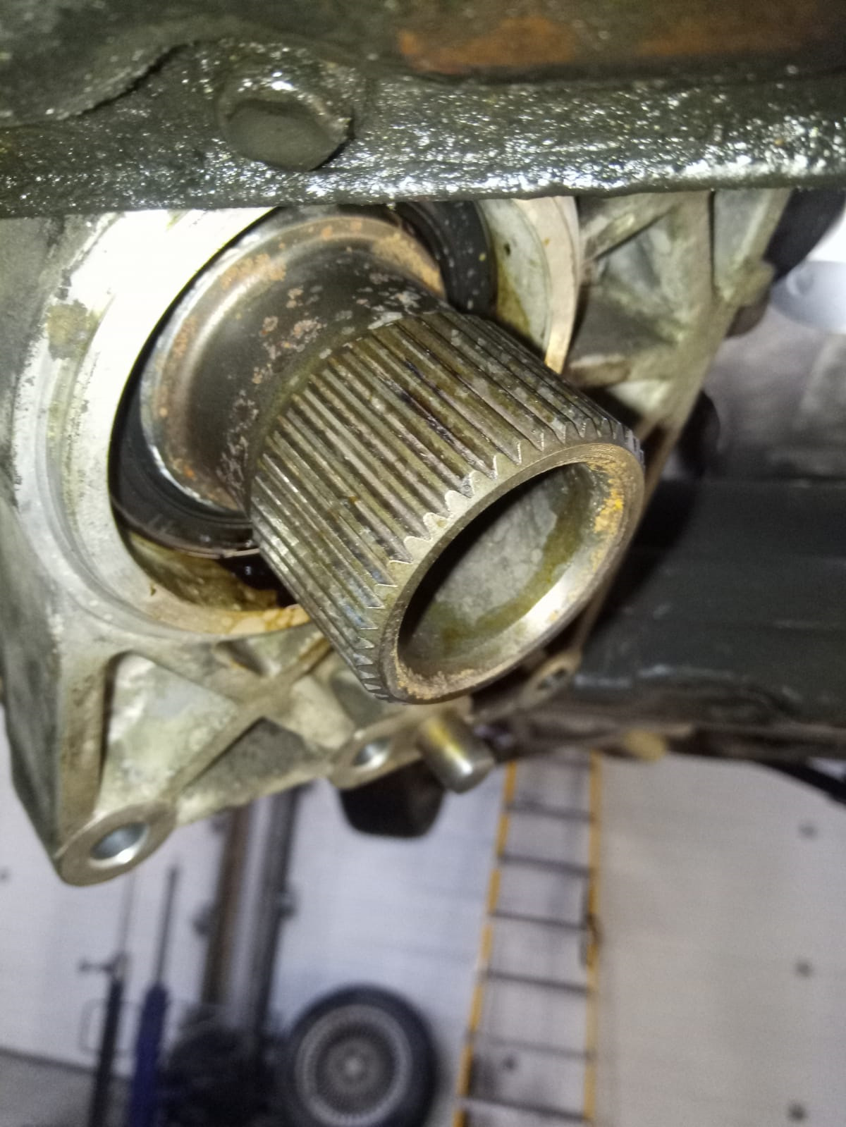

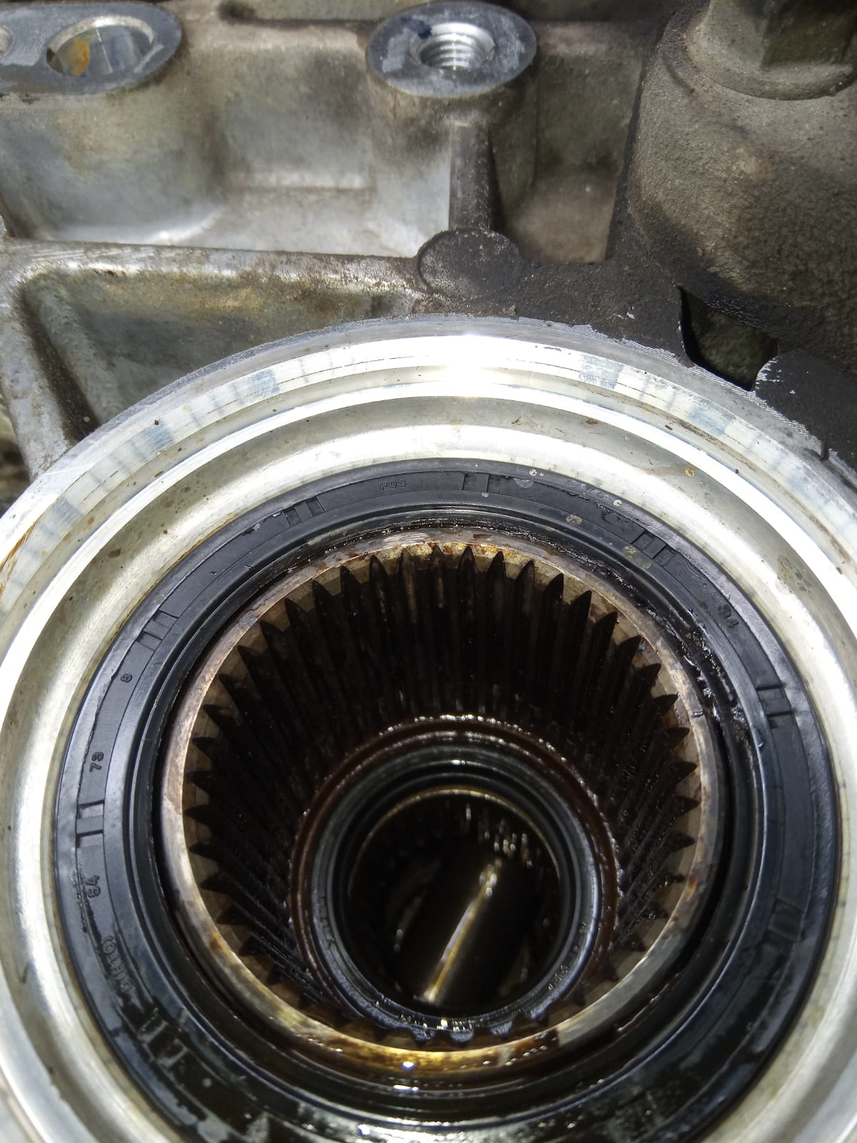

Заехал я к давнему другу на СТО машинку показать, тот похвалил, но сказал, что есть у этих корейцев болячка- если не обслуживать шлицы приводных валов в дифференциале, то склонны они к коррозии и даже рассыпанию. Отчего я сразу попросил заказать мне все необходимое и заняться этим вопросом. Ребята заказали сальники. А масло я докупил оригинальное, как в книжке родной рекомендуют.

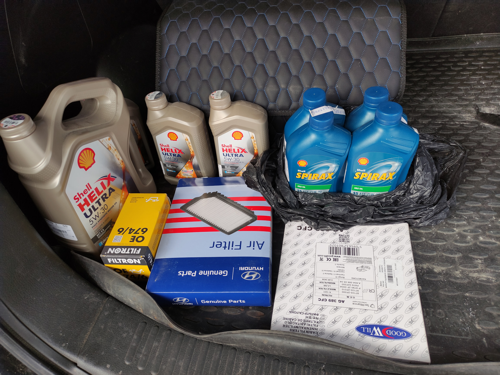

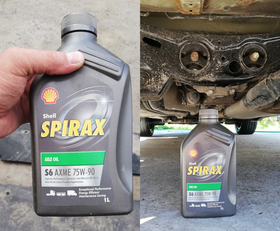

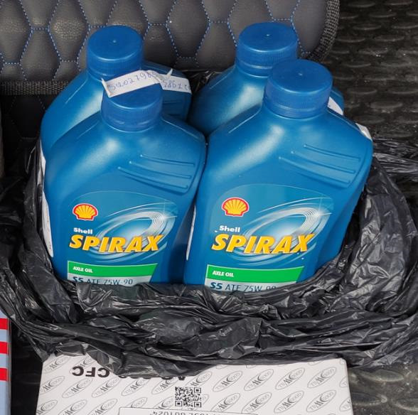

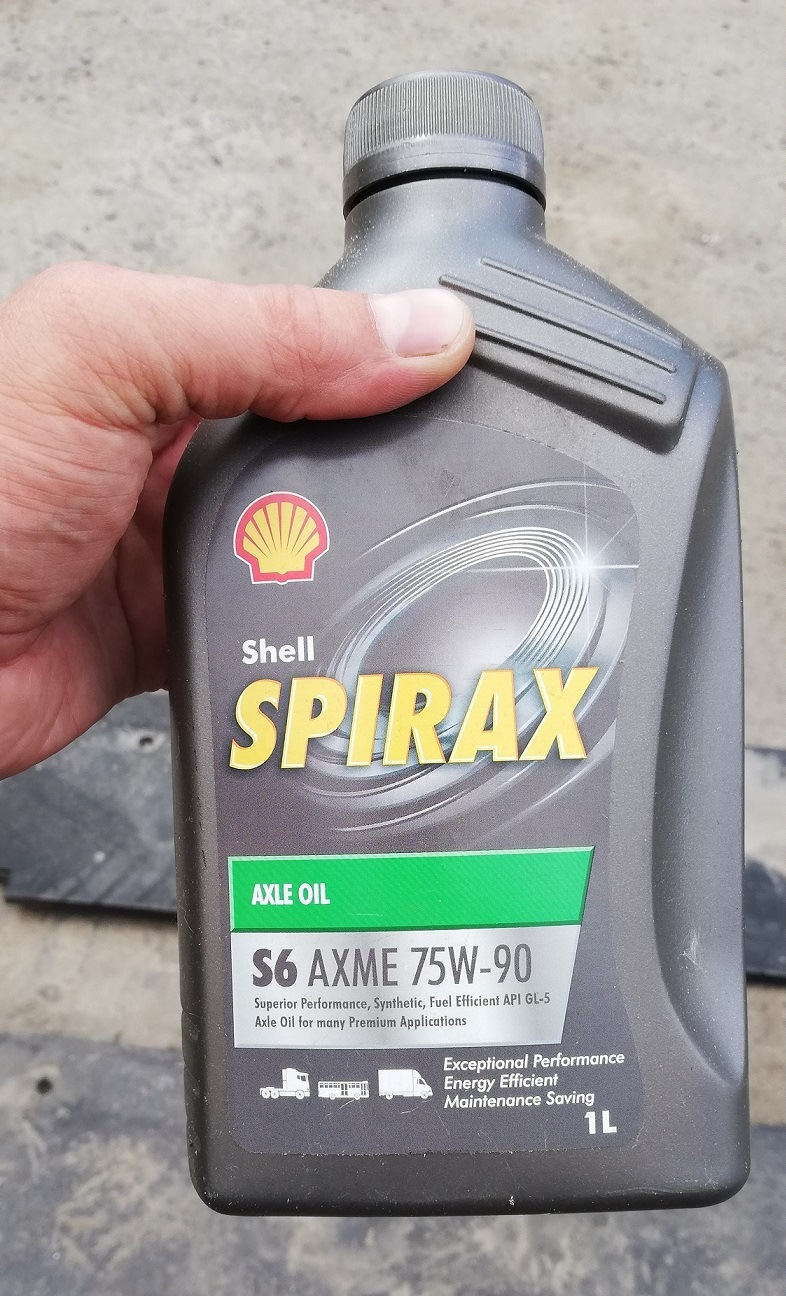

Купил я сразу Shell Spirax двух разных вязкостей. Пару литров для КПП и пару литрушек для дифференциала и раздатки.
А также взял Shell Helix Ultra 5W-30 — 8 литров. На всякий случай на доливку. Хотя за 6 тыс км до этой замены доливать так и не пришлось, что очень радует.
Также взял масляный, воздушный и салонный фильтры.
Ребята все разобрали, обслужили, масла и фильтры поменяли. Сказали, что шлицы привода в отличном состоянии, то есть раньше их обслуживали. Но для своего спокойствия стоило проверить.

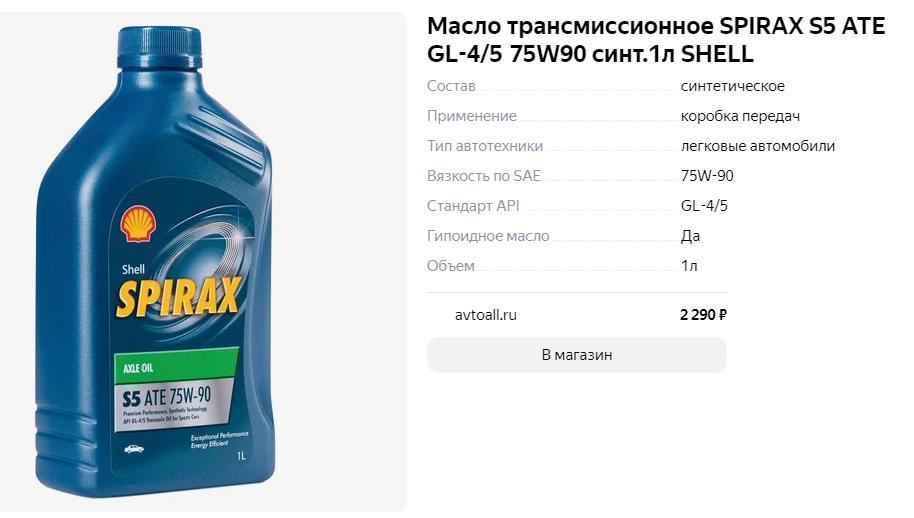

Че то бутылочек с GL-5 не увидел)
Shell Spirax 75W-90

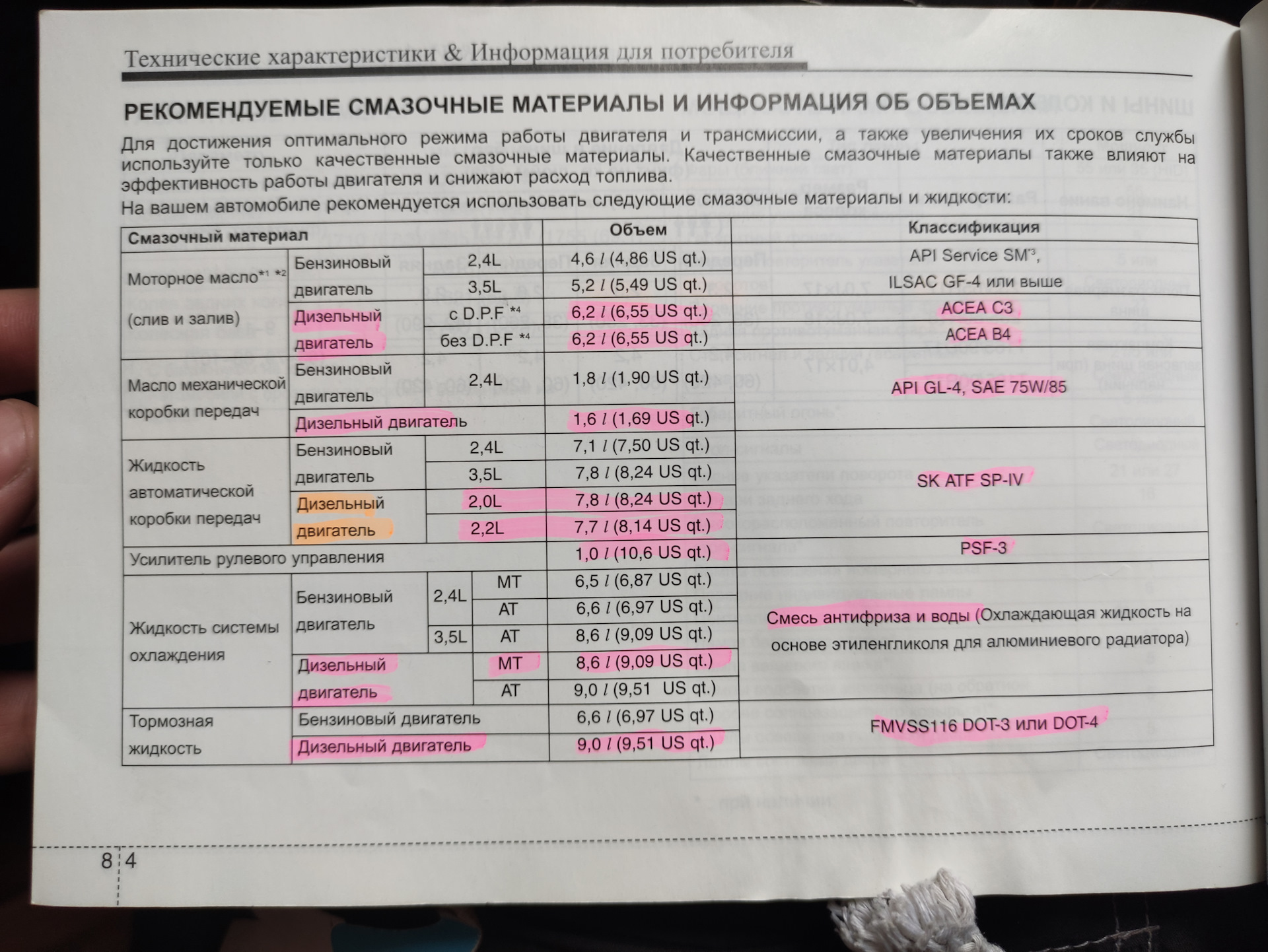

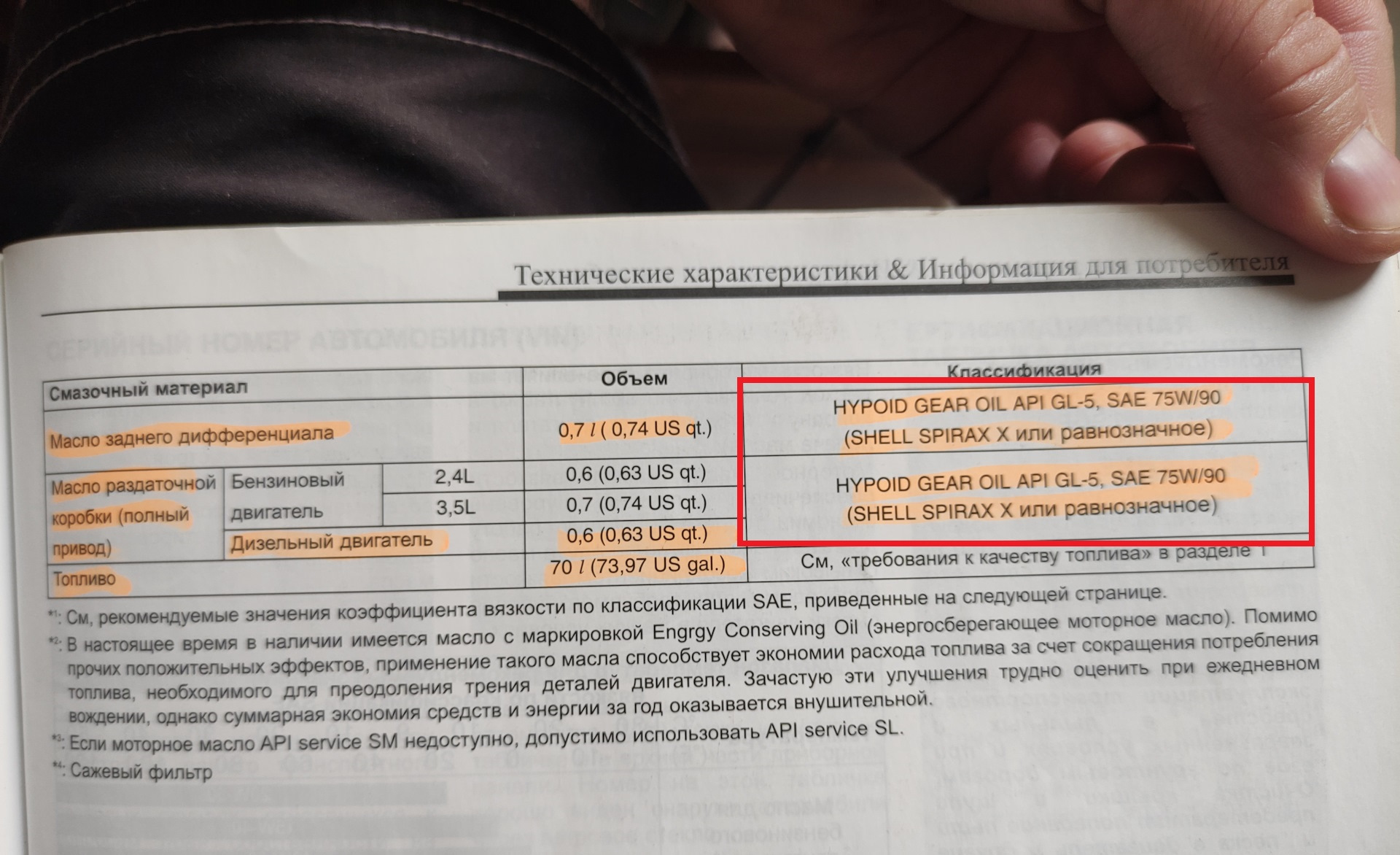

Это GL-4/5 МТ-1 для механических коробок, а в книжке четко написано только GL-5)))
www.drive2.ru/l/597739327031619829/
А с чего вы взяли, что у меня автомат? У меня механика.
Я знаю, что у вас механика и в нее рекомендуется заливать GL-4…
AntonLudoedovich

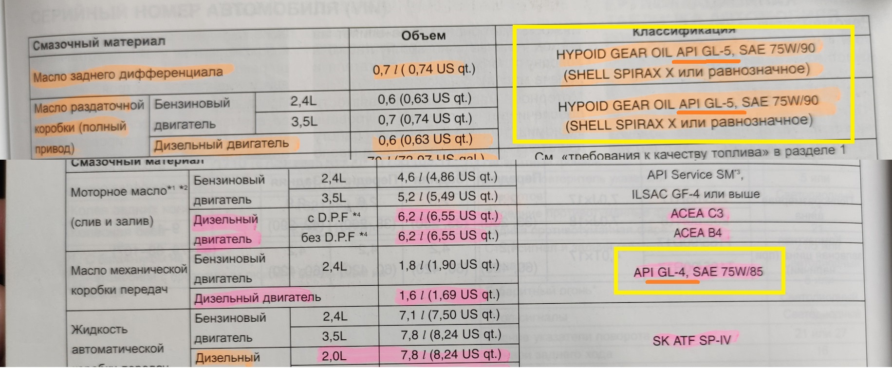

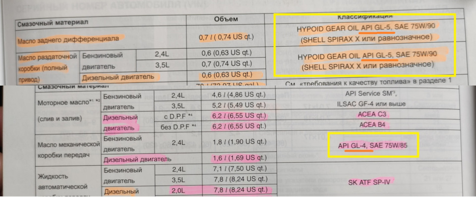

Именно его все каталоги выдали. Да и в книжке написано в скобках.
Для информации, что в книжке написано…
В коробку GL-4
А в мосты GL-5
Это не тормозная жидкость, где DOT-3 ИЛИ DOT-4!
ИМХО: Я не к чему не призываю, просто для информации, что жижи GL-4, GL-4/5, GL-4+ и GL-5 это разные жижи)
Все по книжке. В МКПП те 2 канистрочки, что стоят спереди, а позади них GL5 для моста и раздатки с вязкостью 75W-85. Они отличаются. Просто не стал заострять на этом внимание. Канистры не забирал. Поднял заказ в интернет-магазине, все ок по жидкостям.
ОК! Я не к чему не призываю!
AntonLudoedovich
У GL-5 даже цвет другой)

Красиво маркерами выделил текст с допусками жидкостей!
