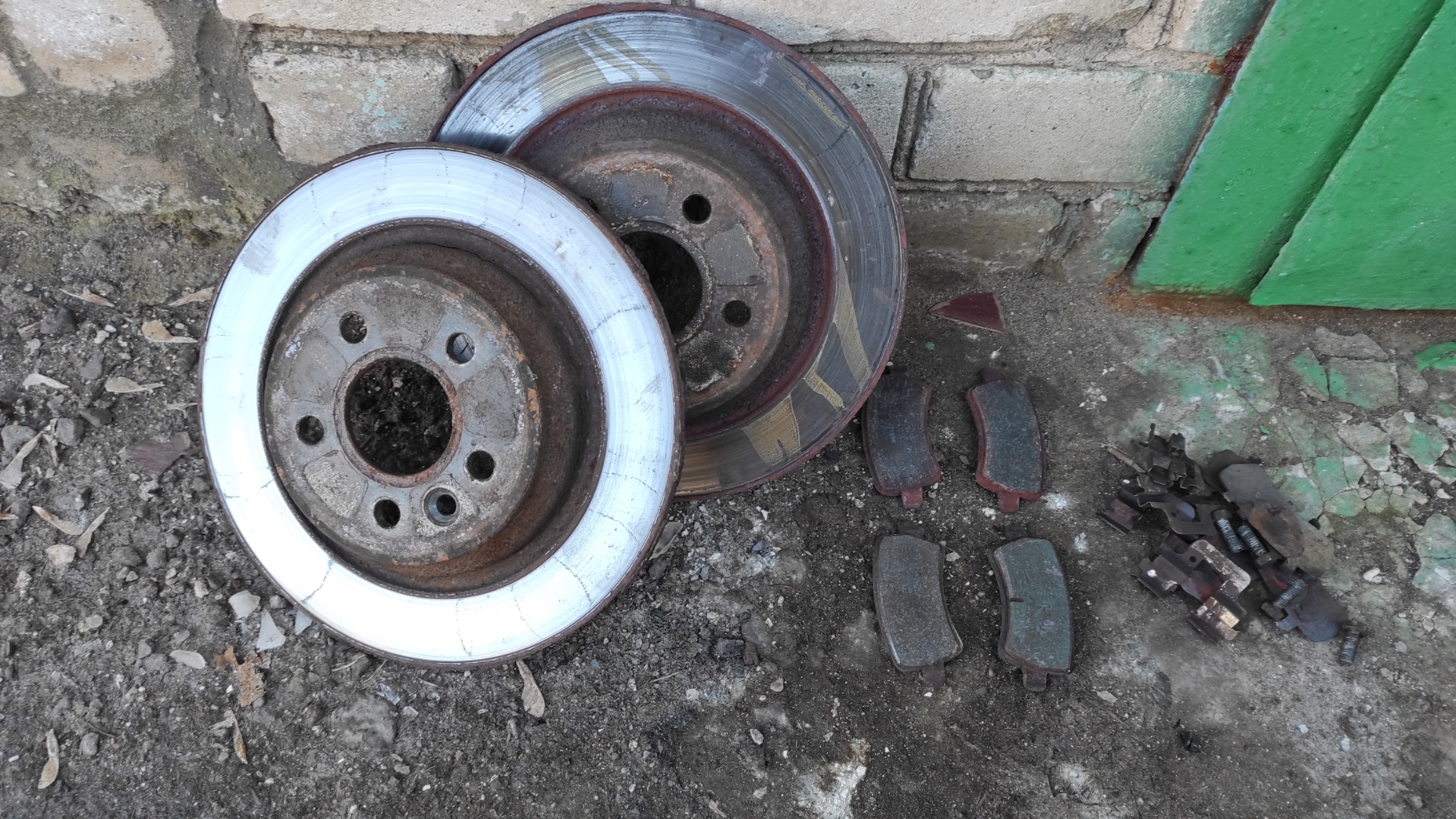

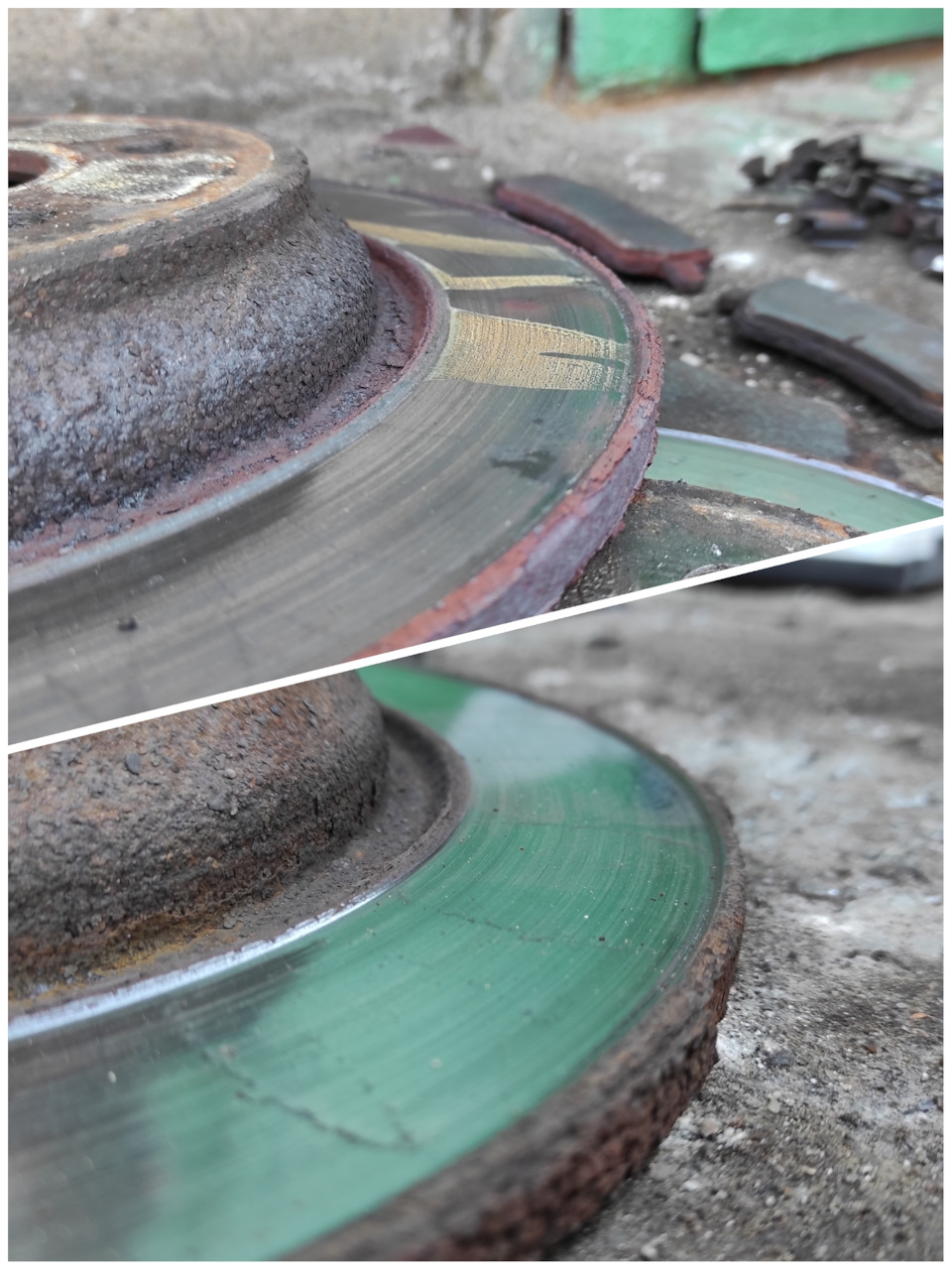

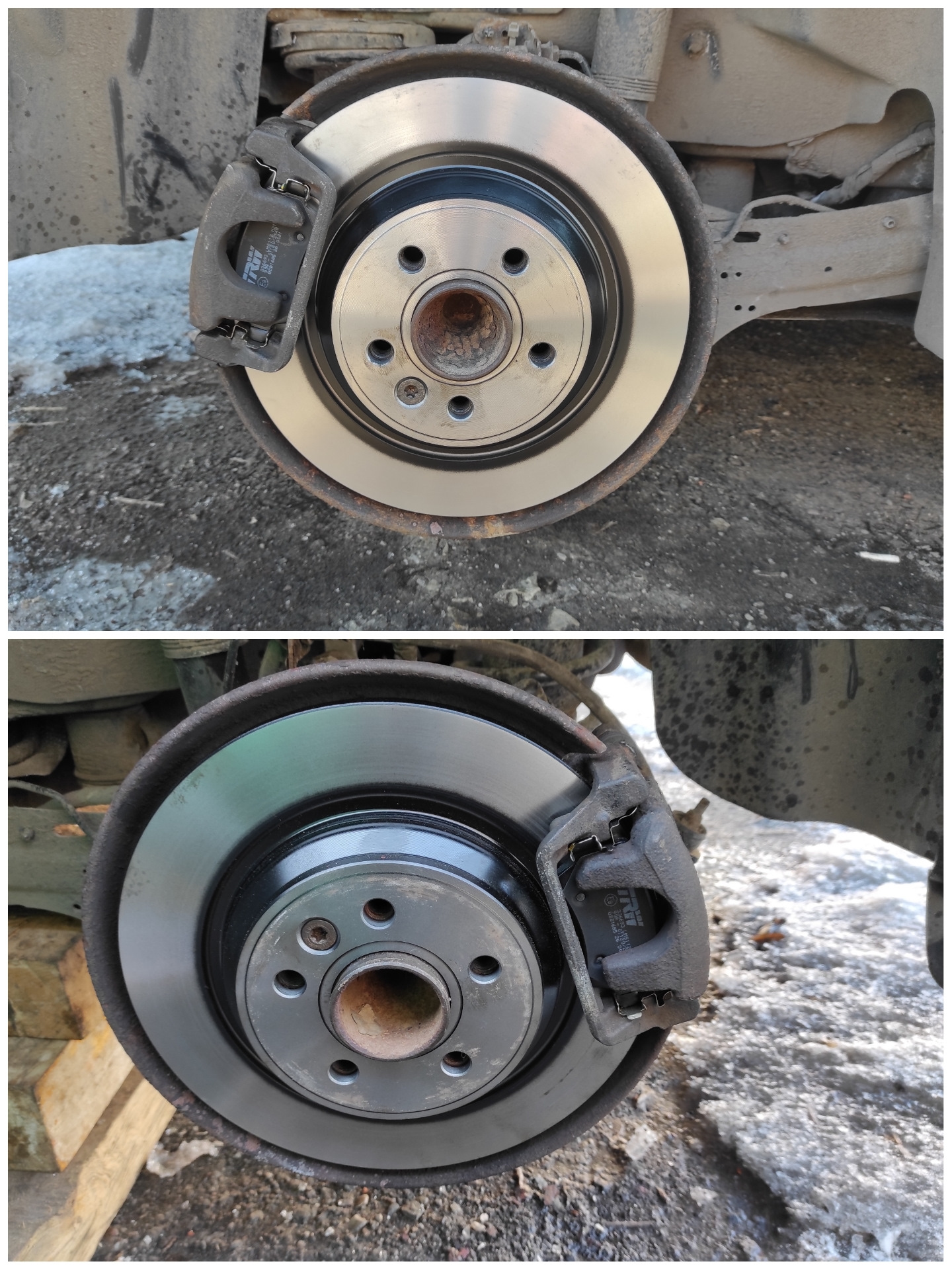

Если диски ещё бы походили, то вот колодки были уже с критическим износом.
Но я всё откладывал этот ремонт, ждал когда потеплеет. И вот в один прекрасный день у меня заклинил левый задний суппорт. Машина как бы дала понять, что не стоит дальше тянуть.🙅
Эту операцию было решено провести самому, так как сложного там ничего нет. Постов на эту тему вагон и малая тележка.

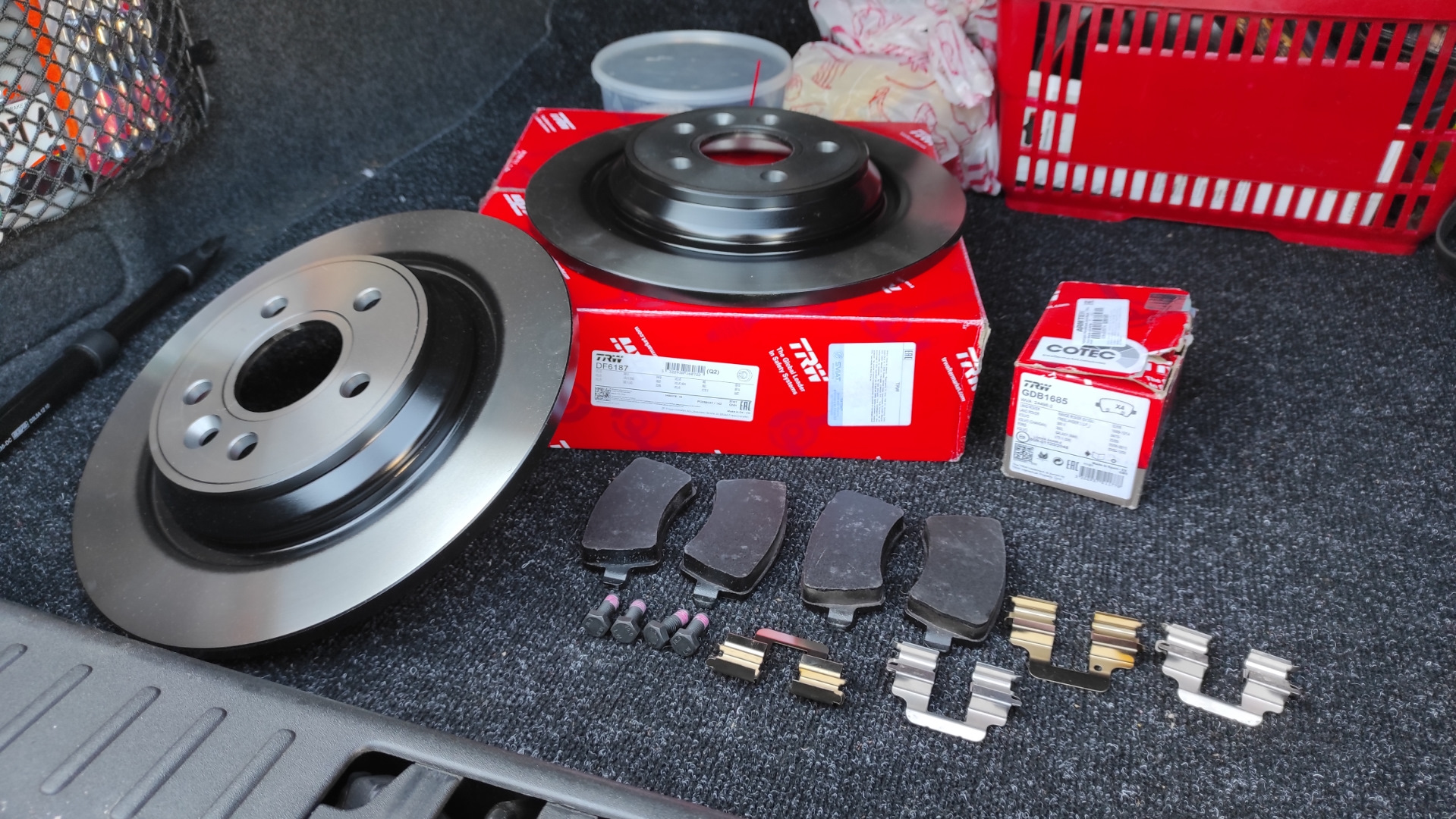

Были куплены диски и тормозные колодки фирмы TRW.
Комплект на замену.
Поскольку у меня электромеханический ручник, то перед вдавливанием поршня, надо перевести задание тормоза в сервисный режим иначе не получится вдавить поршень. Есть три способа это сделать.
1. С помощью Vida.
2. При помощи АКБ и двух проводов, которые нужно будет подсоединить к электро моторам.
3. Открутить электро моторы от суппортов и при помощи Torx-40 по часовой стрелке закрутить их в ручную.
Я выбрал первый вариант, далее остаётся вдавить поршень, всё почистить и установить новые диски и колодки.
Новые тормозные диски и колодки установлены.
К слову сказать, оба задних суппорта оказались в очень хорошем состоянии. Направляющие ходят четко, пыльники направляющих все целые, поршни вдавил без усилий, пыльники поршней в норме.
Всё почистил, набил новую смазку в направляющие. Фото этого процесса не делал.

Задам наивный вопрос, но все никак не могу понять: А зачем трогать моторчик (и вообще ручник) при замене тормозных колодок? Как цилиндрик с тормозной системой ручника связан? Разве его нельзя просто утопить?
Нет, нельзя. Если по простому то электромотор приводит поршень суппорта через винт. И тем самым зажимает колодки. Чтобы вдавить поршень обратно, нужно ослабить этот винт. Для этого и есть сервисный режим.
Понял, что то я спутал с S60 первого поколения. Там барабан и отдельные колодки на ручник. Спасибо!
Приветствую, ну как себя ведут диски? Как раз подходит вопрос замены, передние остаток 25мм, задние диски остаток 11 мм.
С дисками всё хорошо

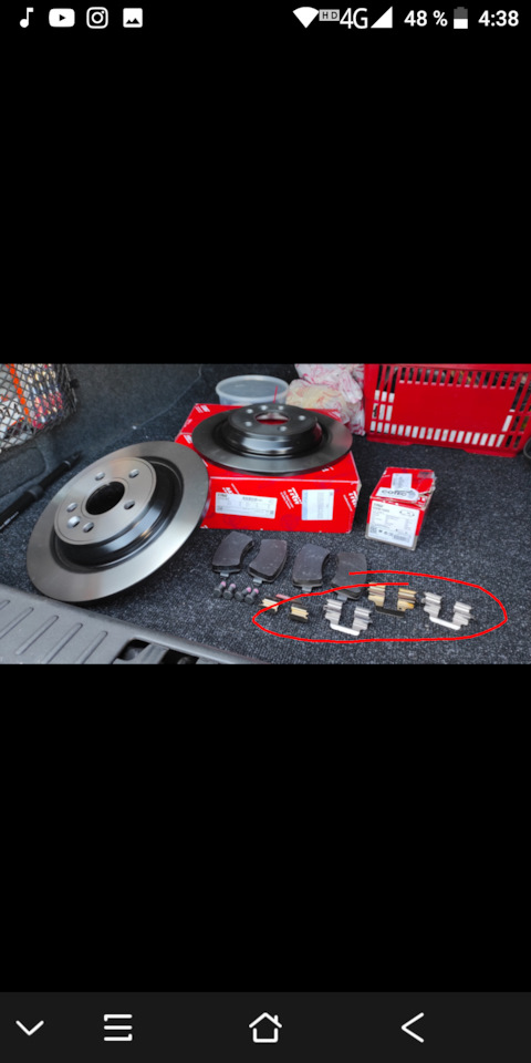

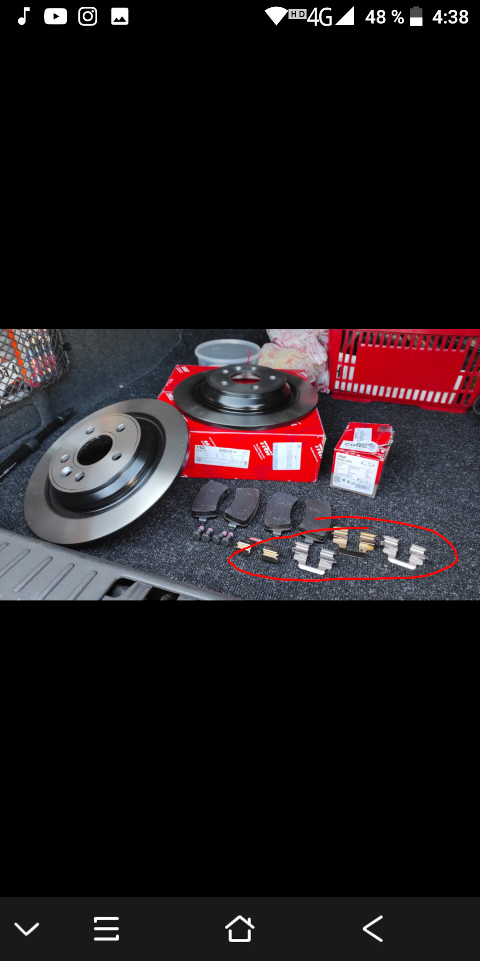

Привет 🤝 как найти этот ремкомплект!
Привет🤝 у TRW они идут вместе с колодками. Отдельно нашел только вот такие.
AUTOFREN SEINSA D42860A
PATRON PSRK1345
QUICK BRAKE 109-1806
А эти скобы на вентилируемый диск или обычный?
У меня обычные стоят.
Вот эти все артикулы на обычные значит подходят? А то купил колодки, а скобы там были широкие
Да эти артикулы от обычных дисков. А та купил комплект колодок от вентилируемых.
Спасибо
Да не за что.
Yanko86
Autofren d42860A не под обычные, а вентилируемые
