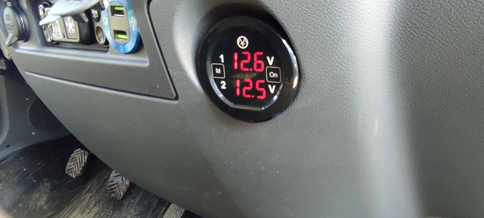

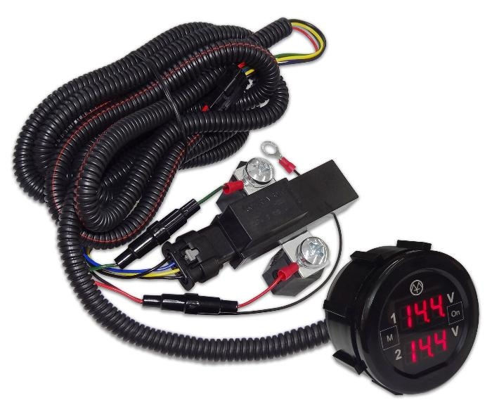

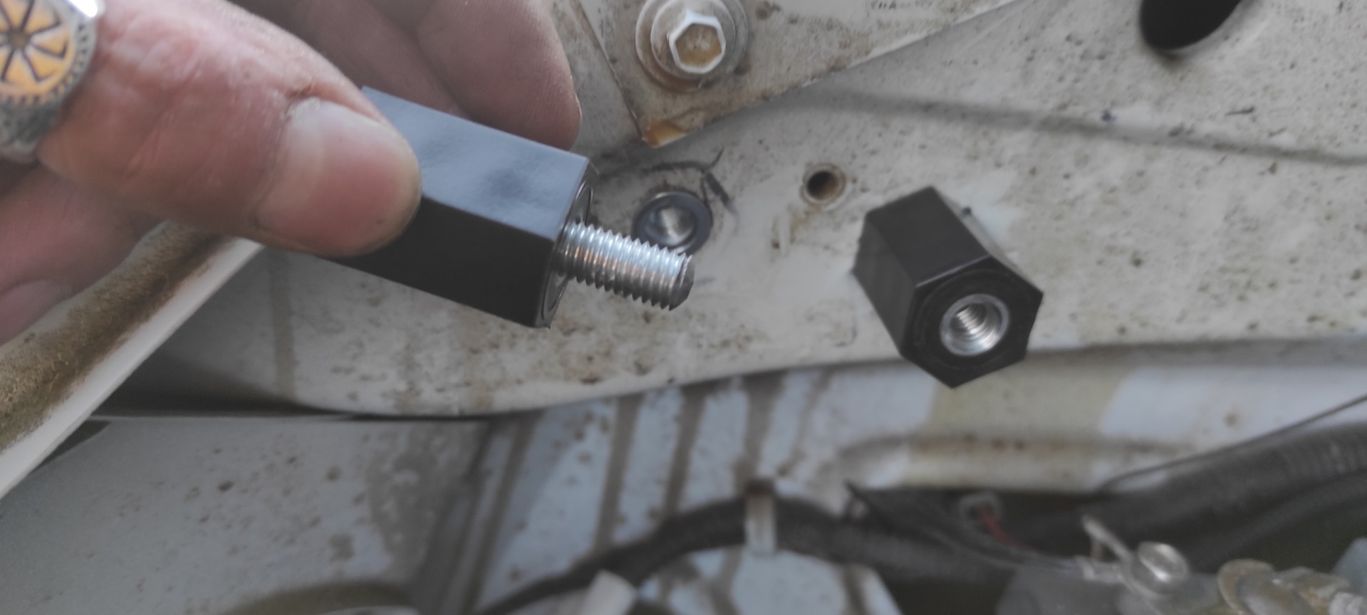

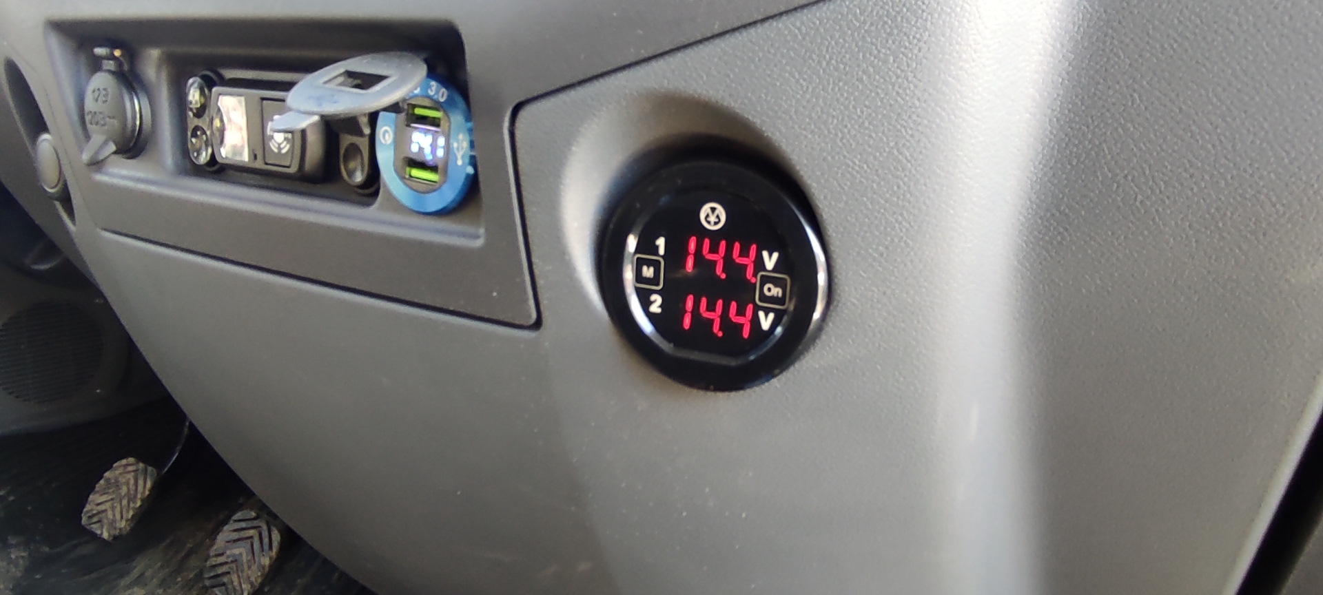

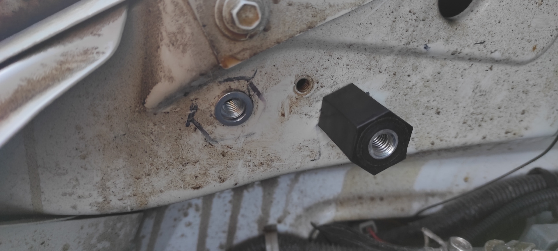

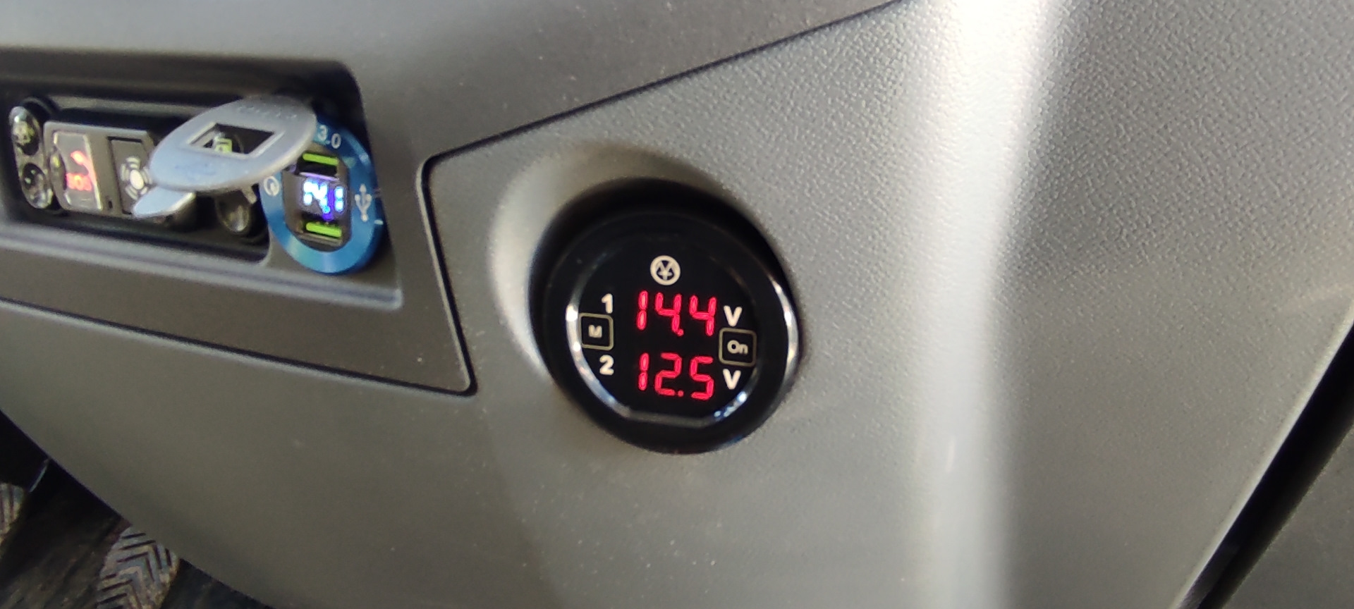

Доброго времени суток заглянувшим в Бортжурнал 😊 Соболь Судного Дня строится, и потихоньку обрастает необходимыми для автономности устройствами, наиважнейшим из которых является второй аккумулятор, подключенный через устройство развязки УРА 400-01.Индекс 01 означает, что устройство доработано, и как заявляет производитель лишено детских болячек- micro USB соединений итд. Так это или нет, узнаем на практике, но будем естественно надеяться на лучшее) Так как я ни разу не автоэлектрик, устанавливать было немного боязно, но как оказалось ничего сложного нет, там более на этом соболе я хочу пойти по пути максимального трудозамещения- стараюсь всё что возможно делать сам, своими руками, чтобы знать, куда идёт каждый проводок, тем более это не иллюзорно экономит деньги ₽. Собирать комплект начал ещё летом, купил AGM аккумулятор на сотку, и думал что основные траты позади, пока не посмотрел сколько стоит 50² кабель😁… Ну а теперь по порядку.
Волнительный первый запуск… Накидываю клемму и.
Теперь все дополнительные свистелки-перделки буду вешать на него☺ Переподключу на него магнитолу, и свет в спальнике. Теперь очередь за инвертором…
UPD. 11.05.22 В комментариях была просьба дать обратную связь по пользованию устройством. Устройство работает, и радовало, ровно до того момента, как я попытался выполнить ради интереса настройку. Да, я установил устройство, и даже не попытался влезть в настройки, я существую 🤗😁. Просто меня вполне устраивали текущие. И вот тыкаю я в кнопки, и ничего не происходит. Начал гуглить проблему, и выяснилось, что в ура 400-01 применяются не сенсорные кнопки, а какие то оптические, первый раз о них услышал… Которые не работают при попадании солнечных лучей. В моём случае, они работали только в безлунную ночь. Зачем было страдать ерундой, и ставить такие заумные кнопки там, где обычные нажимные выковоренные из какого нибудь тамагочи, были бы намного удобнее и надёжней, остаётся открытым, и ответить на него может только производитель Энергомаш, о котором, не смотря на выше написанное, я могу сказать только хорошее.
Далее я позвонил на производство, меня перевели на инженера, которому я обрисовал ситуацию, на что мне было предложено выслать им устройство для перепрошивки и возможно замены сенсоров. 2.04.22 я выслал им устройство почтой, 10.05.22 получил его в сдеке. Энергомаш клиентоориентированный производитель, быстро давали обратную связь, выслали видео после ремонта, и компенсировали мои почтовые расходы. По устройству- работает. Кнопки реагируют, не нужно ждать безлунную ночь, но нужно прикрывать дисплей рукой, чтоб не падали на него прямые солнечные лучи. Привыкнуть конечно к этой особенности можно, но нужно ли? Тем более когда есть альтернатива в ввиде БУБ, и прочих устройств. Ура400-01 брал из за формы которая подходит в торпеду, но если бы вопрос стоял о функциональности и удобству, я наверное отдал бы предпочтение БУБ. Хотя часто ли требуется лазить в настройки тыкая эти дурацкие кнопки? Мне нет. Работает автоматически и исправно. Нужены ли вам такие "особенности" и стоит ли эстетический внешний вид их-решать только вам.

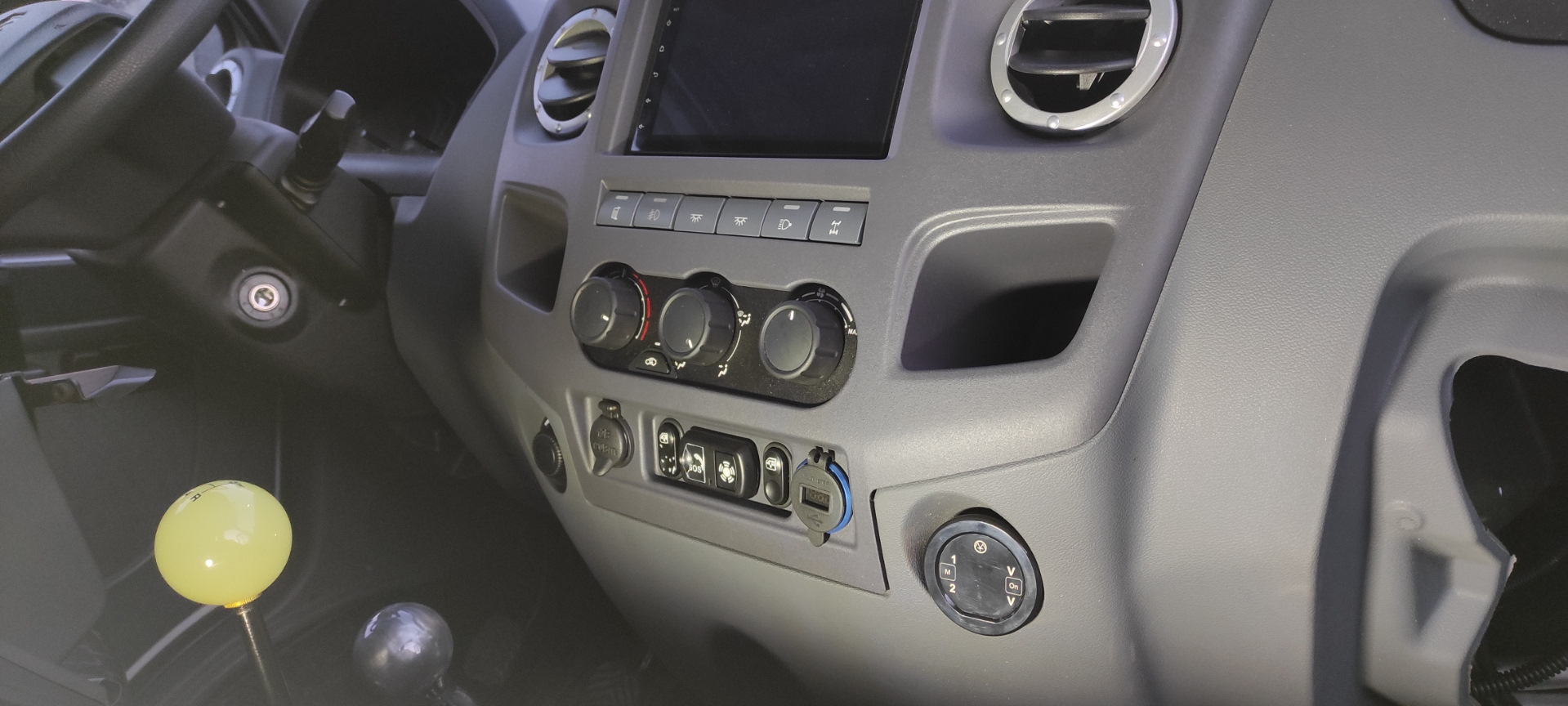

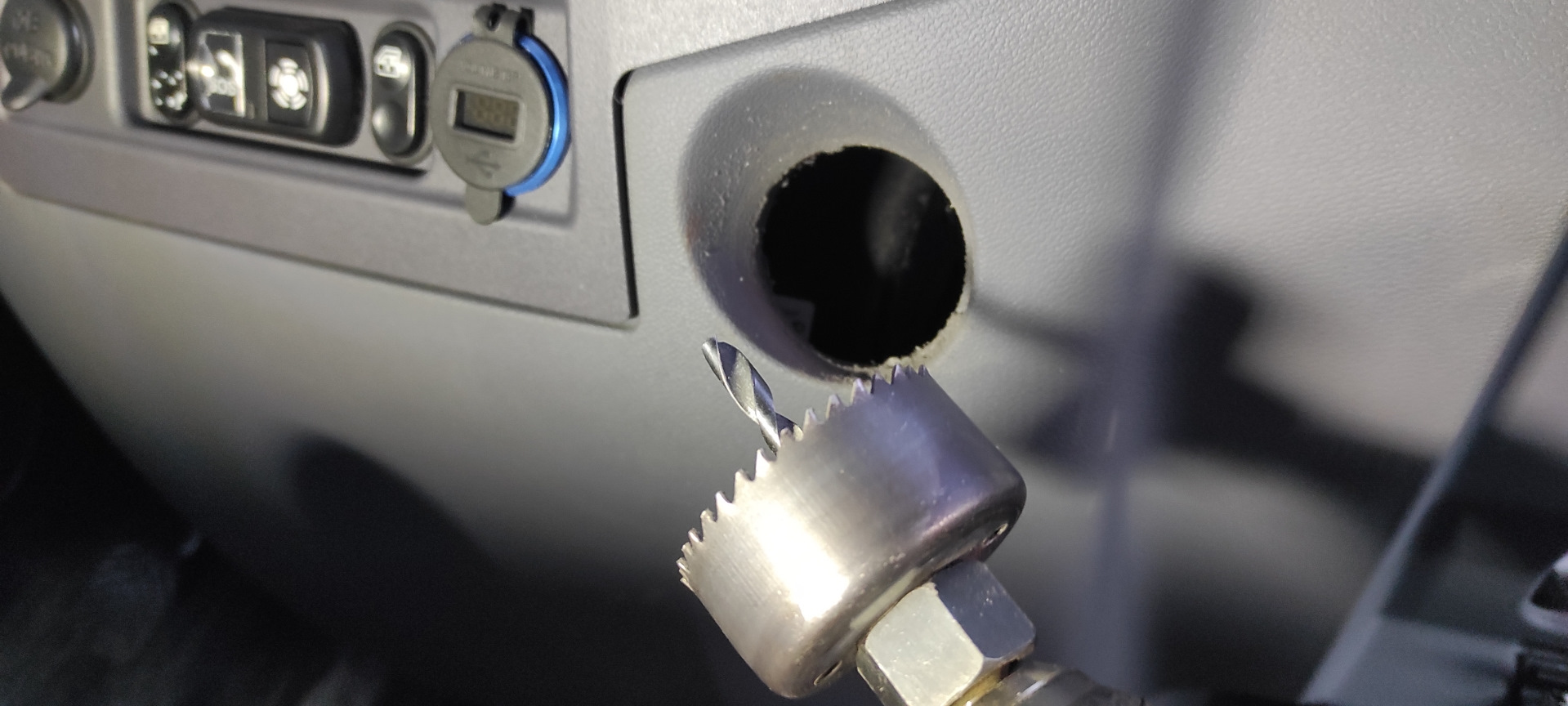

Полагаю что такие кнопки использованы для защиты от дурака, чтобы случайно не нажать и не сбить настройки
Ерунда, не при чем тут защита от дурака. Там чтобы чтотосбить в настройках нужно не один раз в кнопки ткнуться.
Маркетинг это! И, возможно, технологичнее проще переднюю панель сделать полностью гладкой, без отверстий од кнопки. И дизайнерски симпотнее.

У меня такой чуть больше года стоит, проблем нет, один только для меня минус, у него не сенсорные кнопки, когда светло не реагируют)))в темноте все ок, но тут мои проблемы, я его поставил в центральный правый дефлектор, приходится исхитрятся)))но раз настроил и не лезу, в целом всем доволен
Чет я не понял, как НЕ сенсорные кнопки могут не реагировать?
Да там фотоэлемент вроде, он срабатывает на прерывание света, как то так, там не сенсор
Чего чего? Одно другого хлеще! Лично мне кажется, что и то и то на подобных устройствах — дурь. Даже на бортовом компьютере Мультитроникс и то стоят обычные кнопки. А он уж куда более продвинутое устройство, чем этот УРА.
Ну вот так, я сам был мальца озадачен, да и не я один)с кнопками конечно удобнее)
Не, сенсора, конечно это будущее, так как они чисто механически надежнее и не имеют ограничения по количеству нажатий. Но, думаю, не в данном случае, когда, скорее всего, даже не каждый день ты нажимаешь на это устройство.
У меня даже на кофемолке (внимание) сенсорный дисплей. Видимо, эта кофемолка обречена работать вечно!

Уже есть что сказать. Пост обновил
Ну трындец! Постом выше я возмущался на применение НЕ механических кнопок и тут на тебе — твое обновление записи и как раз про эти кнопки! Не, энергомаш явно чет перемудрили. Не стану покупать такое. Буду покупать БУБ.
Тут, конечно, можно понять, скорее всего механические кнопки просто не влезут в новый (круглый) корпус, который так удачно вписывается в интерьер панели.
Да, трындец имеет место быть. В своих постах, в описании устройств которые преобретаю, я стараюсь придерживаться максимальной объективности, а не убеждать себя и других, что купил не говняшку, а добротную вещь. Про ура400-01 не могу сказать, что это добротный продукт, так как представляет из себя лотерею в которой мне не повезло. Справедливости ради стоит отметить, что сейчас кнопки работают нормально, и прикрывать их рукой требуется только от прямых солнечных лучей. В 95%раз они отрабатывают штатно. Но это после замены сенсоров. Повезет ли вам сразу, или придётся отправлять как мне на доработку? Я не знаю. Купил бы я ура если бы зная, что придеться пройти через ремонт? Наверное да, уж больно оно классно вписывается в торпеду. Куплю ли я его снова, если оно отхлебнет? Наверное нет. Возьму буб. По поводу кнопок- фотоэлементы сенсоров дороже, и занимают места не меньше, чем кнопки от тамагочи в Романовском БУБе. Оправдать применение сенсоров тем, что количество нажатий не лимитированно, я бы тоже не стал. Как часто из придеться нажимать? Это устройство из разряда- настроил и забыл. Я вот спустя две недели обнаружил, что кнопки не работают) применение этих сенсоров, решение дизайнеров, а не инженеров. Инженеры энергомаша не смогли мне обосновать их применение.

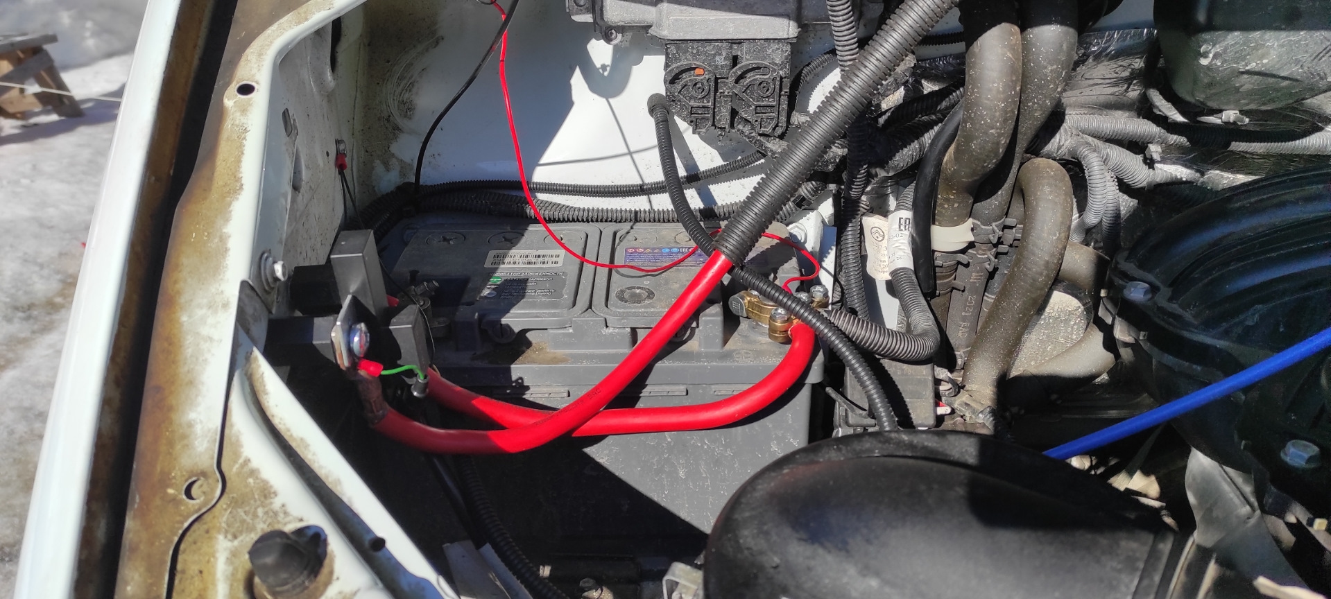

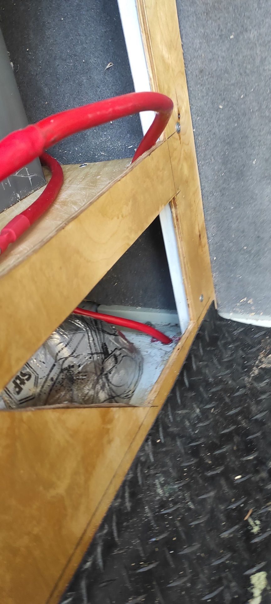

Для такого подключения достаточно было и 25мм. 50мм квадратов нужен когда аккумулятор под капотом, а лебёдка сзади.
Я сделал с запасом, чтобы можно гипотетически запуститься от второго аккумулятора, если основной отхлебнет
Я вообще на 16 кв. кинул кабель. И даже заводиться двигатель по нему.
Он и от 6мм2 заводится будет так то… Вопрос потерь напрядения.
Invisiblrain
Вот для этого и надо 25мм. Но сделал и ладно
ranger67
А я из двух 16 сделал 32, так как на работе большего не было))))
Моя до сих пор ездить на размыкателя масса-ма от Iveco-ма… Ездить нормально :)))
Размыкатель стоит на плюсе от основного аккумулятора. Т.е. размыкает кабель плюс-плюс. Когда он замкнут, идёт зарядка обоих аккумуляторов от генератора, когда разомкнут, гена заряжает только основной, а нагрузка, подключенная на допаккум, не может разрядить основной.

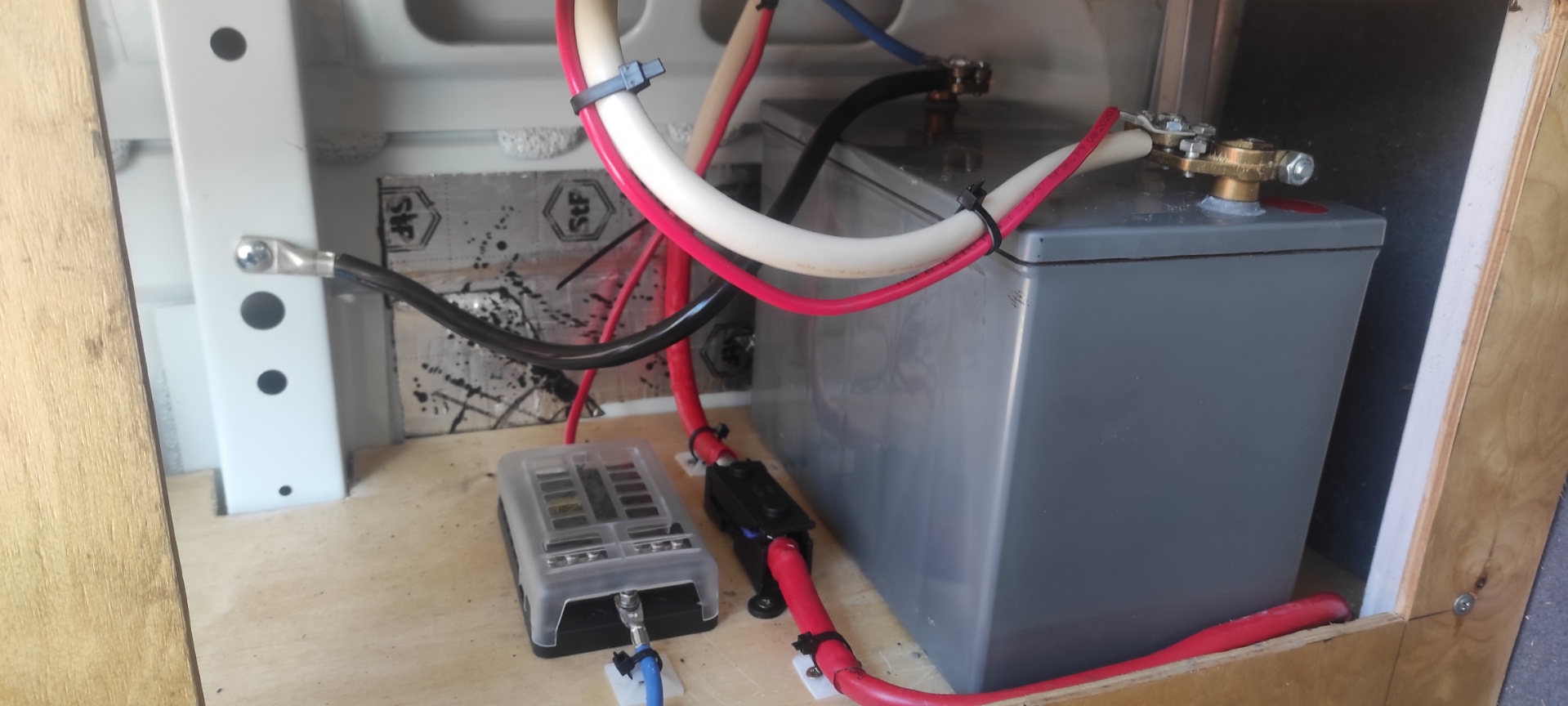

Провод у меня тоже толстенный, но существенно короче, т.к. допаккум стоит за водительским сиденьем. Поэтому я с допаккума ещё и заводиться могу безбоязненно :)
Это не с моим склерозом))) я и на ручнике то бывает раз в полгода трогаюсь, а уж лазить под капотом, переключать… Тут вон как всё красиво работает)
Почему сразу под капотом? :) У меня — левую руку опустил, чуть назад, и пальцы сами натыкаются на размыкатель :) В БЖ есть запись.

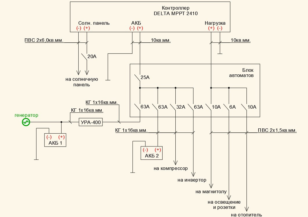

Я вот думаю надо на допакум поставить выключатель какой то
Это лишнее на мой взгляд. По индикации всегда видно подключен он или нет.
Ну я думал это сделать для общего отключения всех потребителей от дополнительного аккумулятора, чтоб не лазить каждый раз, и не откручивать клеммы
Ну дак если тебе это кажется удобным и правильным, обязательно делай. Самое правильное мнение, это твоё мнение 😉. В конечном итоге если не понравится, можно и назад отмотать 😉.
Мудрые слова👍
Invisiblrain
Поставить блок обычных электрических автоматов
Наверное так и сделаю, поставлю двухполосной перед предохранителями
Вместо предохранителей. Автомат он и есть предохранитель.

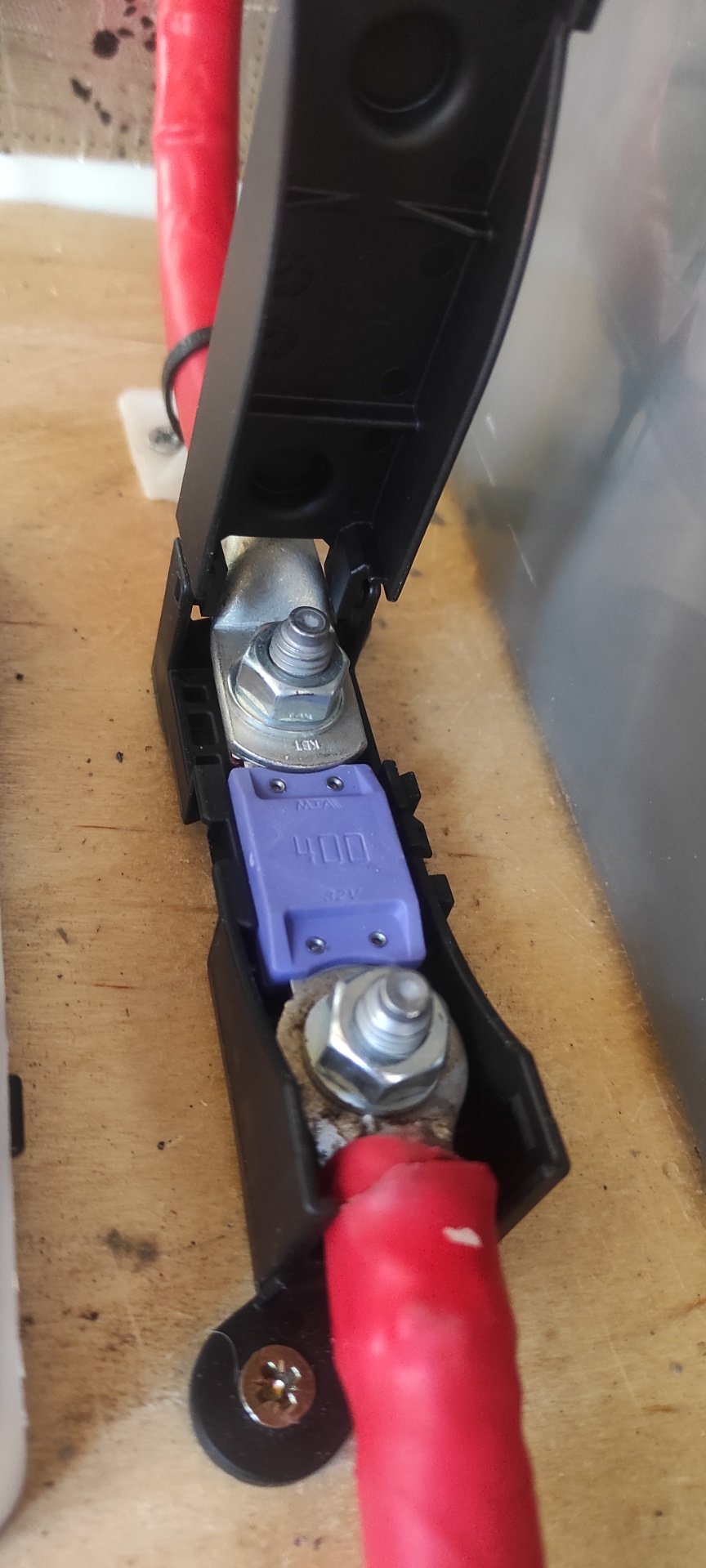

У меня подключение реализовано- реле грюнер- предохранитель на 400а — аккумулятор- блок автомобильных предохранителей.
Вот тебе моя первая рабочая схема, сейчас она чуток видоизменилась со временем
Интересно, но это надо щиток из десятка автоматов лепить, не хотелось бы место терять на это все, хотя автоматы конечно удобнее в разы
