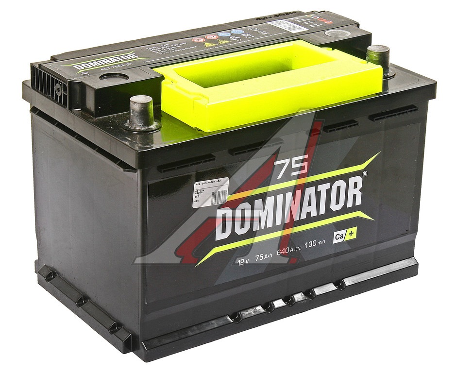

Народ нужна помощь с зарядом аккумулятора. Не когда так не попадал. Не магу опустить плотность батареи. Заряд в батарее 3.3В — 5.8В когда как после полной разрядке. Плотность остаётся 1.21-1.22,23 когда как при установке на зарядку по истичению 20 часов батарея наберает не более 23-24 А\Час и зарядка перестаёт давать силу тока (не более 0.03 А/час) После проверки плотность она поднимается примерно до 1.24-1.25 но заряд батарея не держит долго к примеру если слушать музыку в тичении 30 минут стандартную общей мощностю 160Вт на средней громкости при которой можно спокойно говорить в машине то по истичению этого времено батарея просто дохнет до 9,9 — 9,8В но плотность сохраняется. Банки все закипают жидкость чистая короткого замыкания в банках нет.
Вопрос: КАК УРОНИТЬ ПЛОТНОСТЬ В БАТАРЕИ ДЛЯ НОРМАЛЬНОЙ ПРОДОЛЖИТЕЛЬНОЙ ЗАРЯДКЕ
И какая возножно неисправность может быть в батарее
БАТАРЕЯ 75 А/час на 640А

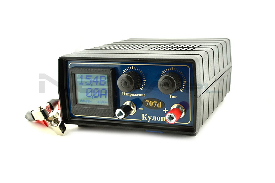

Зарядное кулон 707

подольский аккуиулятор самый аккумуляторный аккумулятор в мире)
Я похожую кальциевую батарейку за год уговорил из за недозаряда, и её ёмкость уже не восстановить в отличии от свинцовой обычной
Сдохла батарейка, и замена эл.лита не спасёт, все это ерунда, сульфатация пластин, гена нормальный заряд даёт?если быстрый разряд значит большая потеря ёмкости аккумулятора или гена недозаряжает его
зарядник надо с циклической зарядкой у отца моего та же проблема, раз в два месяца он берет у меня такой зарядник и прогоняет свой аккумулятор — сульфатация пластин это называется
а на сколько по времени ставите?
Часов 14-15
Всё вопрос не актуален заменил жидкость. Поставил на зарядку посмотрим чё как получится
www.akbservice.ru/kaltsevie.akb.html
Посмотрел интернет. Резюме одно-выбрось. Кальциевые аккумуляторы боятся глубоких разрядов и потом не восстанавливаются.
Кальциевые батареи обычным зарядным устройством не зарядить. Нужны более мощные, импульсные и с напряжением не менее 14.5 вольт, если не больше. Погугли особенности обслуживания кальциевых батарей, я давно про них читал, плохо помню.
у меня зарядное выдаёт от 6-до 15,6В с ручными настройками А и В
