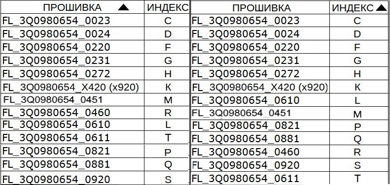

Зависимость индекса камеры от прошивки:

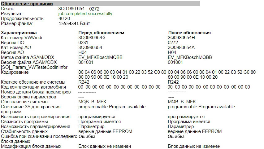

Прошивки камер под эти версии так же есть на обменнике, поэтому решил обновлять в версию 0272 (индекс H). При попытке обновления, примерно через 3 минуты Odis потерял связь с машиной и процесс прошивки прервался. Попробовал шить еще раз — тот же результат. Затем я завел двигатель и шил уже на заведенной машине, в этот раз прошивка залилась:
Адрес A5: Передние датчики вспомогательных систем для водителя (R242) Файл QML:| 3Q0-980-65X-A5.clb
Номер детали ПО: 3Q0 980 654 H АО: 3Q0 980 654 A
Компонент: MQB_B_MFK H04 0272
Кодировка: 000406060000040100220352C080800090000E100020
Метка файла ASAM/ODX: EV_MFKBoschMQBB 001001
ODX: EV_MFKBoschMQBB_001_VW36.odx
Неисправности не найдены.
Интересно: Начиная с версии H в идентификации изменился партномер железа,
был 3Q0 980 654, стал 3Q0 980 654 A.
Блок данных пришлось заливать новый, ошибок в камере не было. Из ассистентов работал лишь FLA, а меню знаков и Lane Assist из приборки пропало. Камера в итоге на связь выходит, но функций своих не выполняет, кирпич.

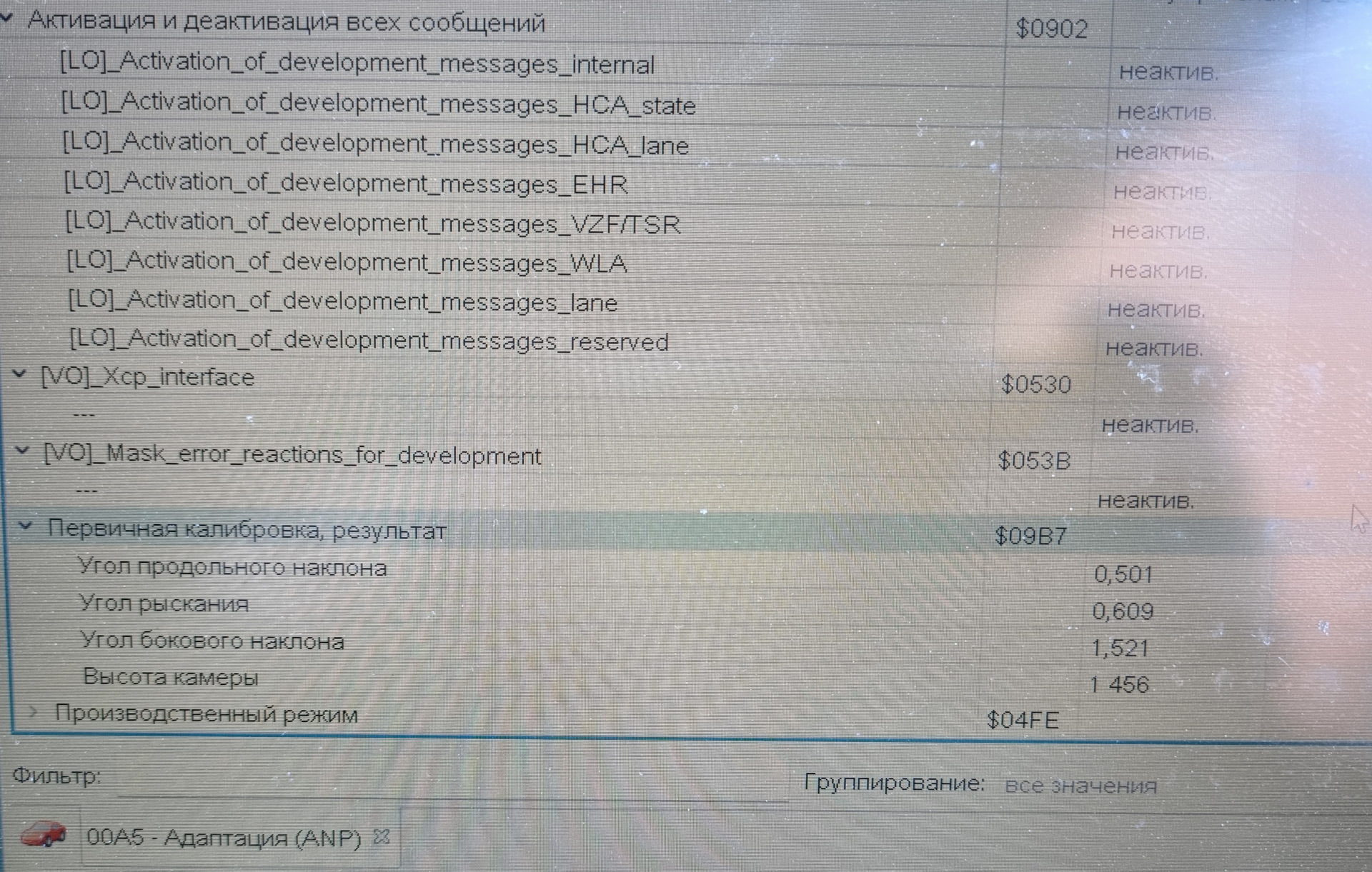

Сначала хотел решить проблему заменой камеры на новую. Благо на драйве уже есть рецепт как перенести калибровку со старой версии на новую: нужно включить в Odis сеанс разработки и перенести вручную данные о калибровке (углы и высоту камеры, код доступа 89687):

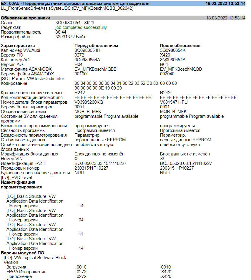

Полазив по драйву увидел комментарий seagleye о том, что камеру удалось оживить, прошив версию Х920 (по факту это прошивка Х420 индекс К). Эта версия тоже есть на обменнике, прошиваю ее:
В этот и последующие разы камера успешно шилась при выключенном двигателе. Параметрию при запущенном двигателе нельзя прошить, должно быть включено лишь зажигание.
Индекс камеры изменился на K. Параметрии от К версии я не нашел, попробовал залить от 0460 прошивки (индекс R). Блок данных с обменника 3Q0980654R_0460_T-Cross_304RG успешно залился.

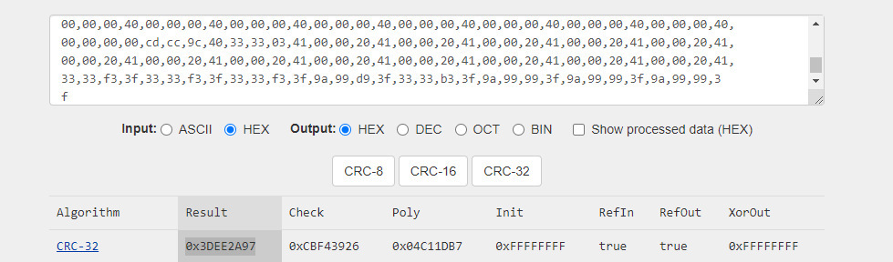

Файл параметрии состоит они из данных, разделенных на несколько блоков: 4 блока защищённых CRC32 с байтами в обратной последовательности, плюс в середине есть блок, защищённый ещё каким-то алгоритмом (не смогли понять каким), также в 2(или 3) местах присутствует контроль версий, в конце файла CRC32 с байтами в обратной последовательности. Блоки с контролькой CRC32 можно спокойно менять от одной к другой параметрии даже без пересчёта общей контрольки. Данные 4 блока были найдены с помощью написанного мной phyton скрипта.
1й блок (000A-01E6) с контролькой (01E7-01EA), перед ним идут 4 идентификатора блоков параметрии по 2 байта (в ASCII, 5 и 6 байты также являются контролем версии) и 9 и 10 байты с значениями 01 или 10. Сам 1й блок по всей видимости отвечает за параметры авто, т.к. он различен на всех моделях авто, но одинаков во всех параметриях для разных версий прошивки для конкретной модели (возможно присутствует несколько байт с контролем версии 0046-0047 и 005E-0065). Также в этом блоке присутствует различие для авто с условным типом кузова седан/кроссовер. Для "седан" байты 019B-019D имеют значения 9A 99 99, а для "кроссовер" 33 33 B3.
Следующие 3 блока везде идентичны, но адреса несколько разные, в зависимости от версии прошивки для которой сделана параметрия, поэтому их описывать не буду.
Блок с собственным алгоритмом контрольки начинается после байтов со значениями АА АА, для L, например, с адреса 3320. Внутри него находятся параметры алгоритма работы ведения в полосе, например время до предупреждения "Примите рулевое управление". Для L, например, это байты 33A4, 33A5 со значением A4 06: обратный порядок байт 06A4 = 1700 > 17сек., соответственно 60сек. > 6000 = 1770 — обратный порядок байт 7017. Данные байты защищены отдельным хитрым алгоритмом, отличным от CRC32.
Можно предположить, что в этом диапазоне также находится и порог скорости для включения самой функции лэйн ассист а также порог включения FLA. После этого блока идёт байт с включением функции TJA.
Алгоритм CRC32 инвертированный:
Чтобы рассчитать контрольную сумму, отбрасываем 4 последние байта и вставляем значения в любой онлайн калькулятор. На картинке видно, что выдается значение 3D EE 2A 97, инвертируем его и получает нужную нам контрольную сумму 97 2A EE 3D. Внутри общей контрольной суммы есть участки, защищенные своей контрольной суммой, если отредактировать значения, попадающие в защищенный диапазон, то блок данных не будет принят камерой.
Как видно из отчета о прошивке, у камеры слетела кодировка на 00 00 00, без возможности ее изменить.
В итоге в камере висело около 20 ошибок по связи с разными блоками и ассистенты не работали.

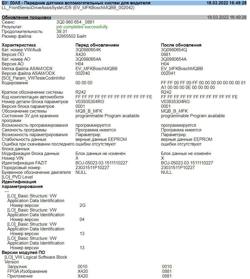

Продолжив изучать драйв, нашел еще вариант восстановления через версию 0881 (индекс Q). В этой версии устранено зависание распознавания знаков.
Прошивка и блок данных тоже доступны на обменнике, скачиваю их и прошиваю:
Из отчета видно, что кодировка стала снова длинной. Блок данных залил такой: 3Q0980654Q_0881_Sharan_301EU. С ним предупреждение о необходимости взять руль появляется через 45 с.
Кодировку перенес со старой камеры. Ошибки ушли, меню в приборке появилось, но не работал FLA.
Оказалось что кодировка камеры в этой версии прошивки стала длиннее:
00 04 06 06 00 00 04 01 00 22 03 52 C0 80 80 00 90 00 0E 10 00 20 было
00 04 06 06 00 00 04 01 00 22 03 52 C0 80 80 00 90 00 0E 10 00 20 00 стало.
Кроме кодировки, в этой камере теперь используется блок данных того же размера что и на S камерах, он длиннее чем в версии L из за добавления примерно в центре блока данных "0x64 0x00". Не считая это, блок очень похож по структуре на L.
Перенося кодировку я сразу не заметил этого и забил 00 20 на конце, при этом FLA не работает. Когда поправил кодировку все снова заработало как надо. Подробнее как закодировать FLA на этой камере описано тут.

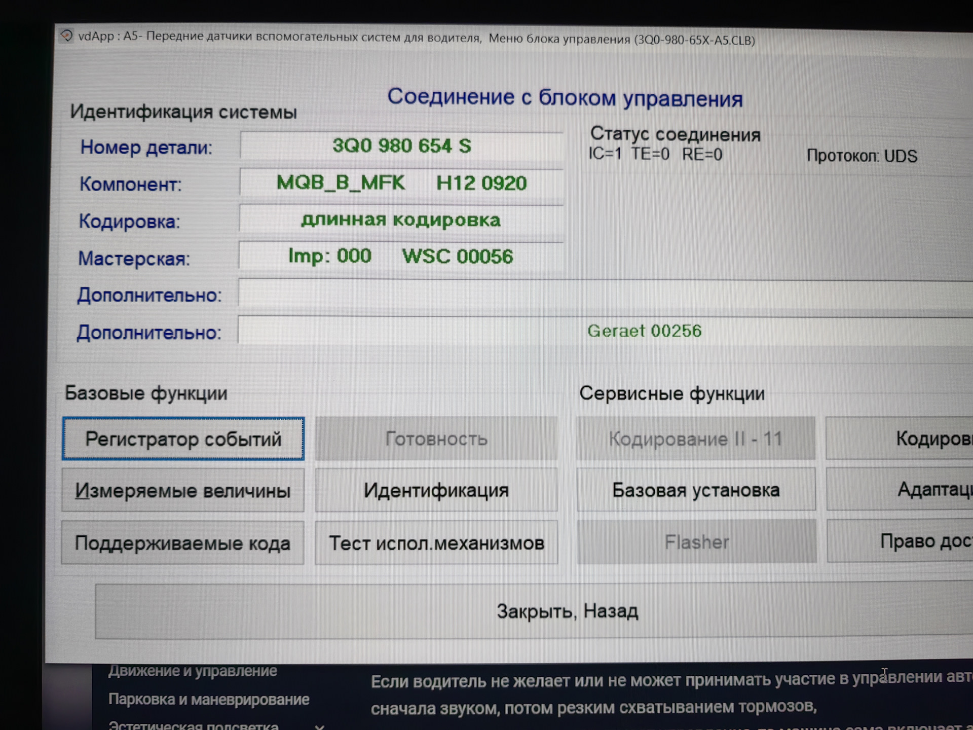

По таблице не понял можно шить 3q0 980 654 s с прошивкой 920 на 3q0 980 654 t с прошивкой 611?
У меня s и естественно проблемы с lane assist.
Безопасно шить ее можно только в М

K это R в таблице по хронологии потому-что параметрии совершенно одинаковые.
добавил второй вид таблицы с сортировкой по номеру, чтоб путаницы не было
