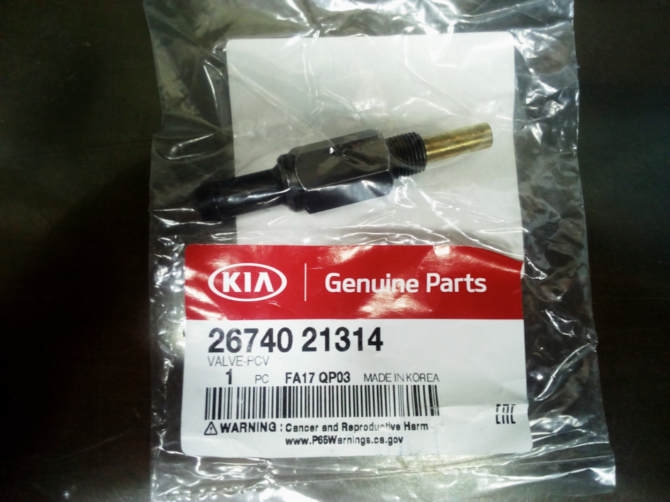

Сначала заказал такой клапан UXCLENT A30103FG47

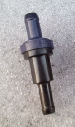

но при проверке оказалось что он продувается свободно в обоих направлениях (может так и должно быть конкретно на данном движке?), да и к тому же в посадочное место он не лез. В итоге подобрал другой клапан (тоже для GM) — ACQ AAG-0183
Толстая часть идеально обжалась родным резиновым патрубком, а тонкую (та что вставляется в резонатор) пришлось сажать на герметик.
Результат — расход упал по бортовику на 10 литров. Да и после пробега в 1000 км сам подсчитал, что от заправки до заправки расход уменьшился примерно на 8-10 литров. Так что проверяйте свои клапаны. Особенно, если в сервисе чистили дроссель. Как я понял, на моей машине предыдущему владельцу почистили, обломив трубку клапана, при снятии резонатора и чтобы скрыть просто приляпали трубку на герметик. Возможно даже, что после такого ремонта машина какое-то время поехала лучше, т.к. дроссель — прочистили, засранный клапан — ампутировали, т.е. пока снова все не закидало маслом машина ехала нормально, не считая того, что жрать стала больше, но сразу этого не заметишь, тем более если ездишь на газу. В планах все-таки купить оригинальный рабочий клапан, правда стоимость оригинала около 4тыс! за кусочек пластика, да и вопрос с посадочным местом остается открытым — что там с ним сотворили непонятно, нужно будет разбираться, возможно конечно что этот клапан A30103FG47 именно для Chevrolet, поэтому не лезет в Opel, хотя по каталогам поставщиков идет как замена Клапан вентиляции картера двигателя / OPEL Antara, Chevrolet, Cadillac V6 07~12. В общем, если у кого-то будет желание можно купить его, например в автодоке (около 250 руб) и попробовать его продуть и воткуть на Антаре дорест. Буду признателен, если отпишетесь в этой теме о результатах.

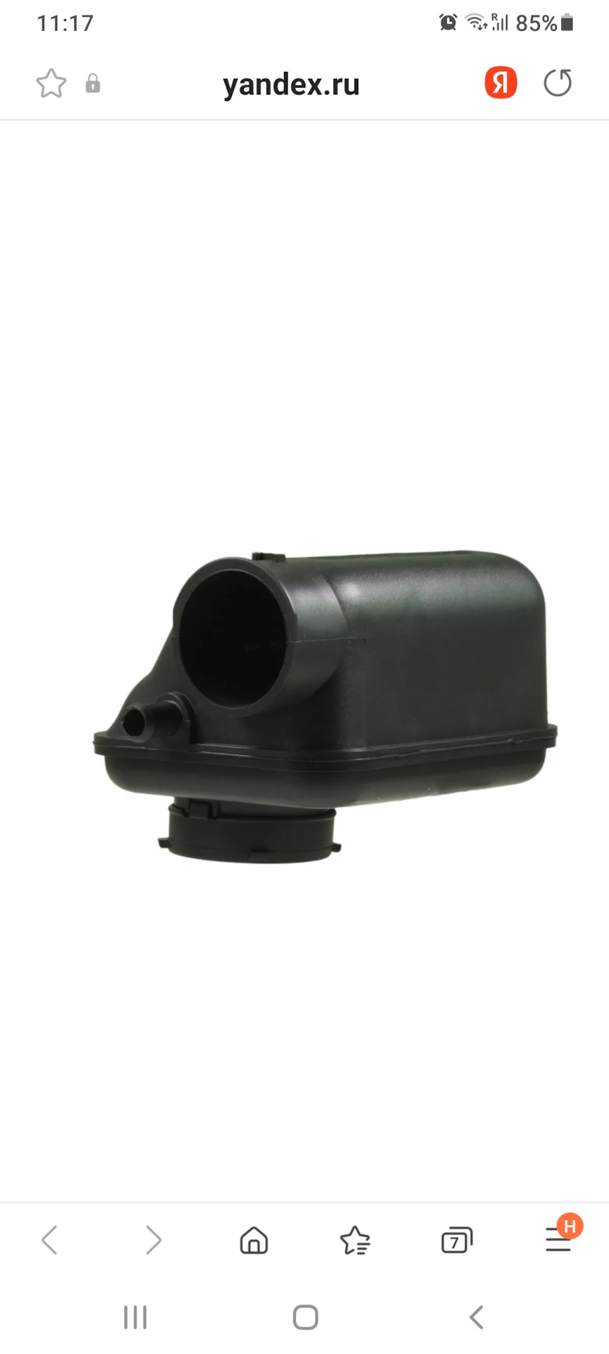

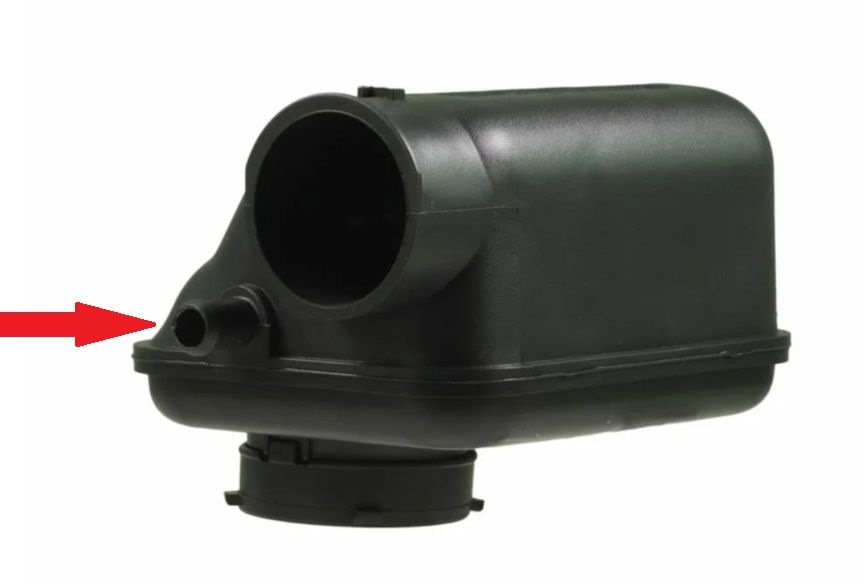

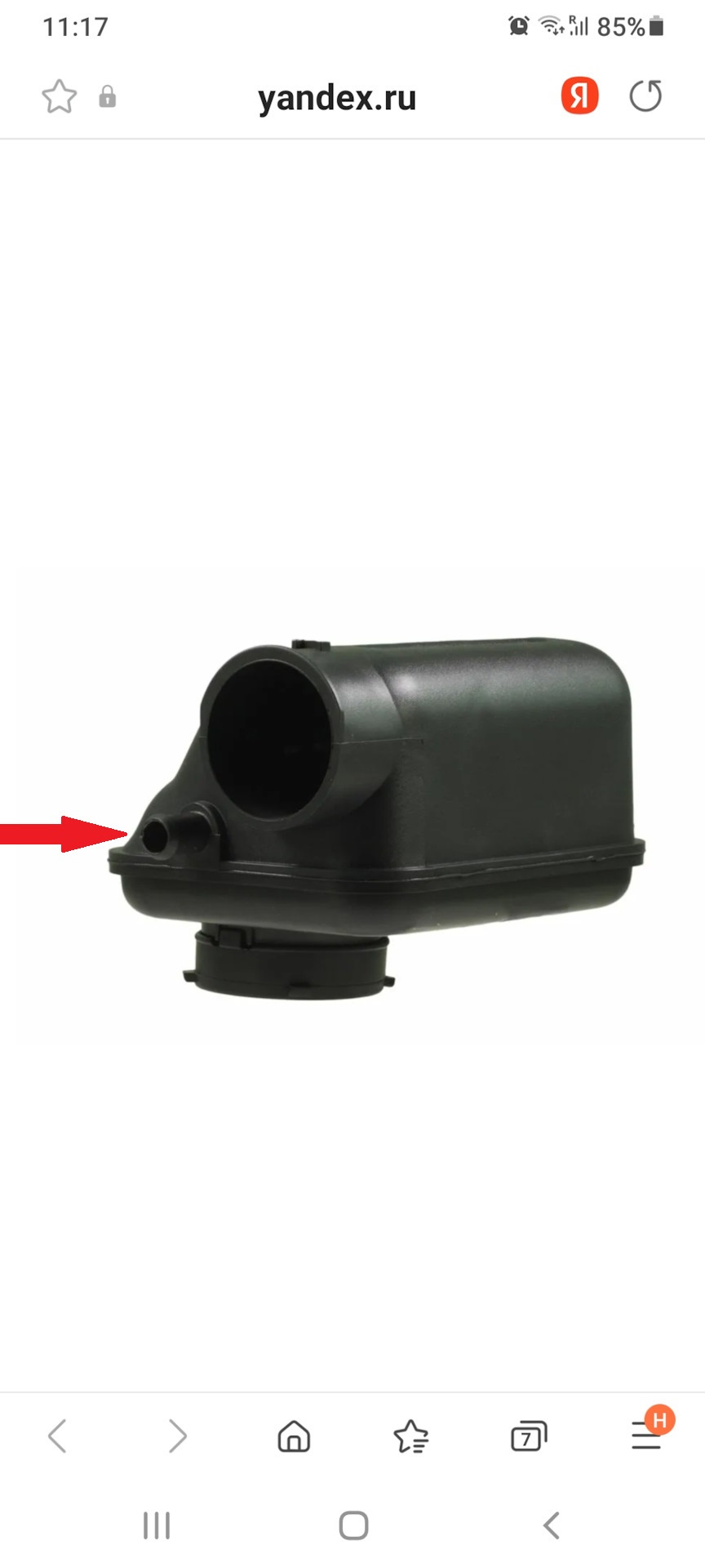

На фото вроде от 3.2 и всталяется он в клапанную крышку защелками.теперь в сомнении, что он там вобще должен быть, т.к ни у кого его нет…

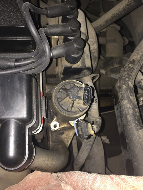

Фото -где, что, куда?

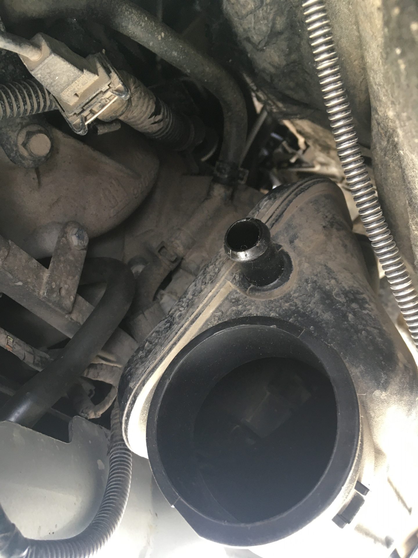

К сожалению было не до фото, но там все просто- слева от корпуса дросселя, если стоим перед машиной, отходит патрубок и собственно та часть, которая вставляется в этот самый корпус и есть клапан, который был сломан, а вообще чтобы проверить работает он или нет скиньте воздуховод и загляните с фонариком в эту камеру, если есть в ней масло- значит клапану хана, либо его нет совсем.
Хм…у меня вобще была заколхожена трубка на месте входа патрубка от клап.крышки…думал там просто вход прямой и всё.теперь хотелось бы увидеть всё это устройство.буду искать теперь фото этого клапана и корпус целый.у меня расход по трассе меньше 10 вобще не получается((по месту минимум 15(…нашёл фотки и такого клапана точно у меня нет.просто с клапанной два патрубка -тонкий и толстый.тонкий на впуск коллектор, а потолще на коробку которая над дросселем.в этом патрубке и на коробке не было никаких клапанов…он там должен сначало в коробку вставлятся и на него патрубок?
да, именно так.
Понял, спасибо.теперь буду колхозить по новому.в самом клапане какая система?продуваться должен в какую сторону и с каким усилием?внутри система с пружиной?у меня резонатор как на фото и не понял в каком месте этот клапан.на фото просто штуцер пластиковый
вот сюда он и втыкается, продуваться должен по направлению от клап. крышки к резонатору, наоборот не должен- иначе будет подсос воздуха.
Ооооо.спасибо!теперь точно понятно)значит заказываю.в какую сторону он продувается по направлению куда?

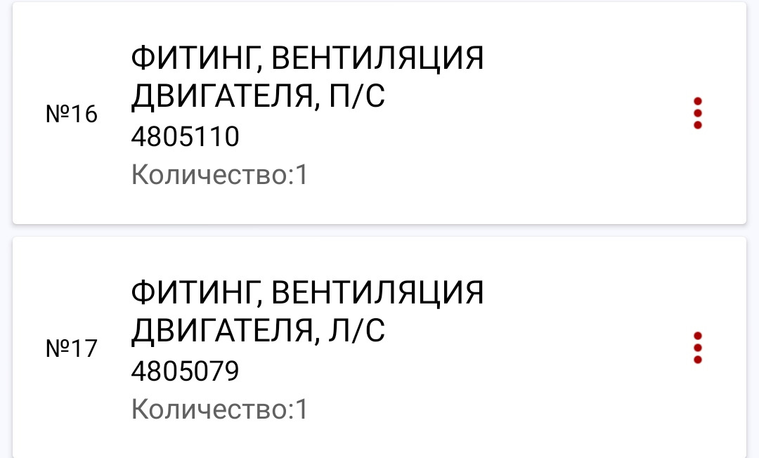

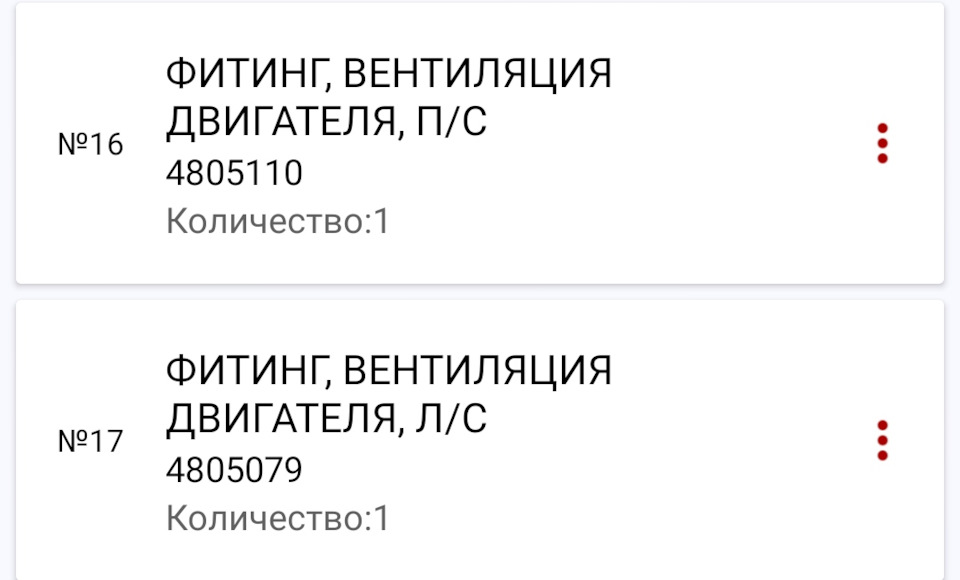

Да нет там по умолчанию никакого клапана, просто штуцер, для подключения патрубка. Даже в оригинальном каталоге нет такой отдельной позиции. У меня отламывался этот штуцер, восстанавливаю его, там был просто отвод без каких либо механизмов клапана.
И у меня был сломан(сделал отвод на резьбе.прочитал этот пост и заказал клапан, а теперь в непонятках -должен там быть этот клапан или там просто штуцер?..по фото простой прямой отвод под патрубок
