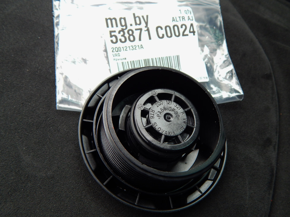

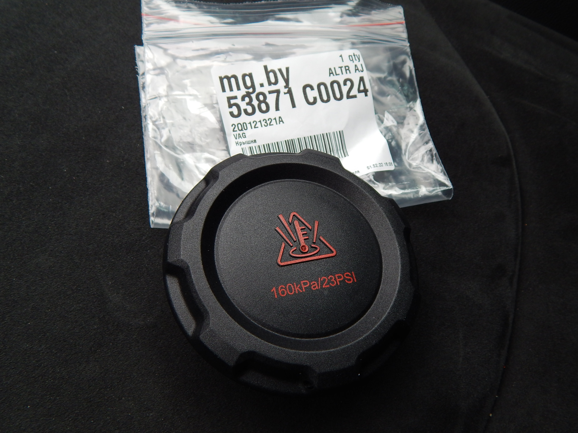

Вітаю ўсіх! Давно начал замечать, что во время движения, где-то из передней части авто, с пассажирской стороны, доносится лёгкое посвистывание. Изначально предположил, что это аэродинамический шум воздуха, но в последствии, во время доливки ОЖ, обратил внимание, что резьбовое соединение крышки с расширительным бачком постоянно мокрое, там, где по идее должно быть сухо. Оказалось, что клапан крышки бачка уже не удерживал заданное ему давление и немного стравливал его, издавая характерный свист. В общем, замена крышки РБ на оригинальную последней ревизии 2Q0121321A, полностью избавила меня от очередной проблемы)

Комментарии 8
