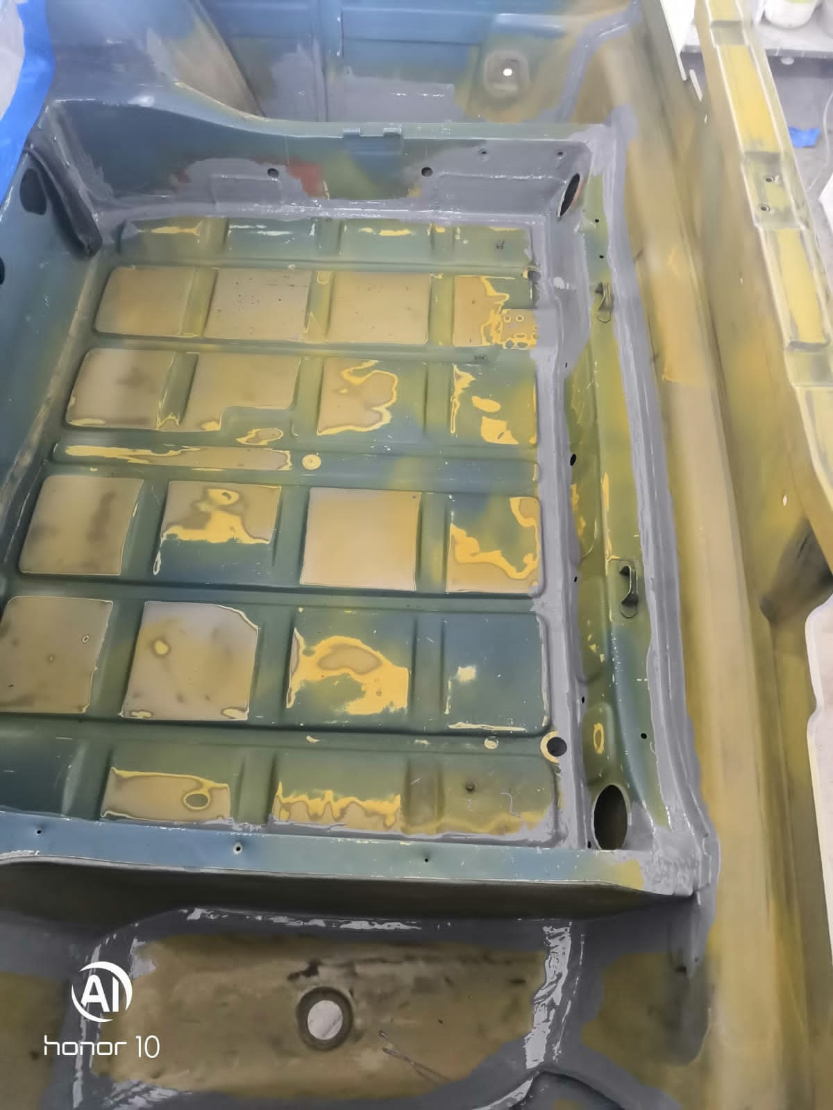

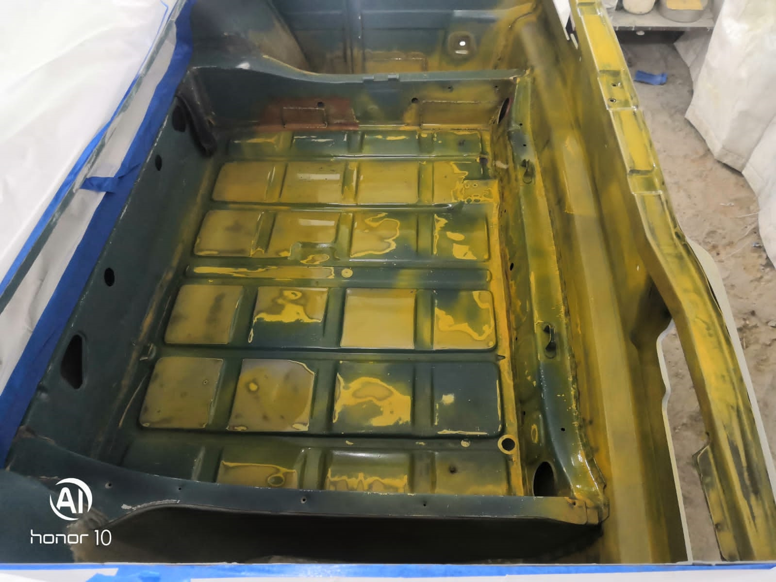

Как известно из прошлых записей машину много пескоструили и разлетевшегося песка было очень много особенно в багажнике.
Так вот пылесосить песок пришлось очень долго и упорно каждую щелочку каждый изгиб.
После долгой уборки песка перешли грунтованию кислотником.
Подошло время наносить герметик на все швы и стыки. Наносили герметик исключительно кисточкой для герметика, чтобы загерметизировать каждый шовчик.

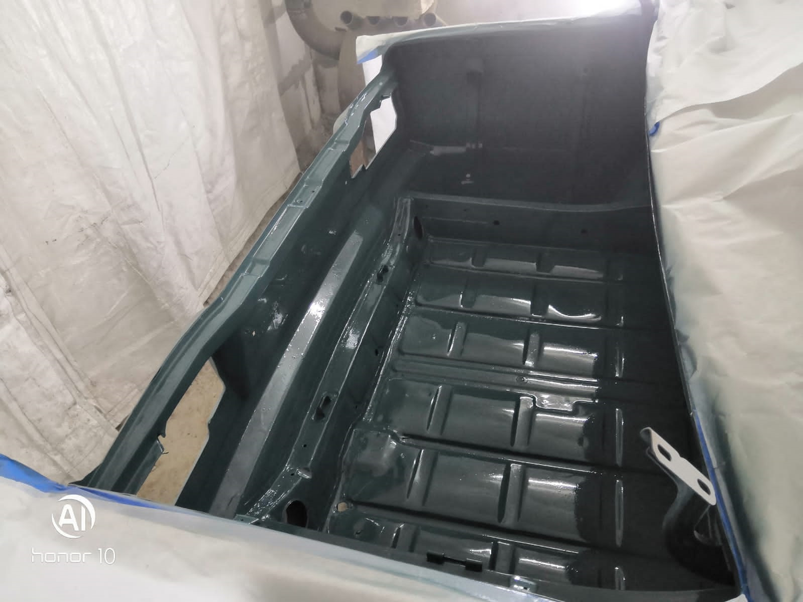

После часа сушки герметика приступили покраске багажника.
Ну вот багажник открашен. Теперь пусть сохнет.
Теперь можно будет через дня 3 приступать к перетиранию грунта.

Кислотный грунт JETA PRO . Покупал маляр по своей скидочной карте в моем городе. Грунт идет с отвердителем но поскольку я знаю продается он отдельно. Можешь зайти на их сайт посмотреть. По началу хотел я сэкономить решил попробовать NOVOL. Это наша фирма . Но маляру не понравилось большой расход идет в отличии JETA PRO . Герметик взяли CARFIT брали одну банку под кисть и одну тубу под шприц . Герметик идет сразу под покраску. Можно было взять 999 BODY. Но маляр меня отговорил от него якобы от времени начинает трескаться .Хотя не замечал на прошлой машине.
