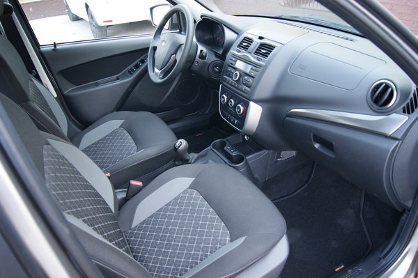

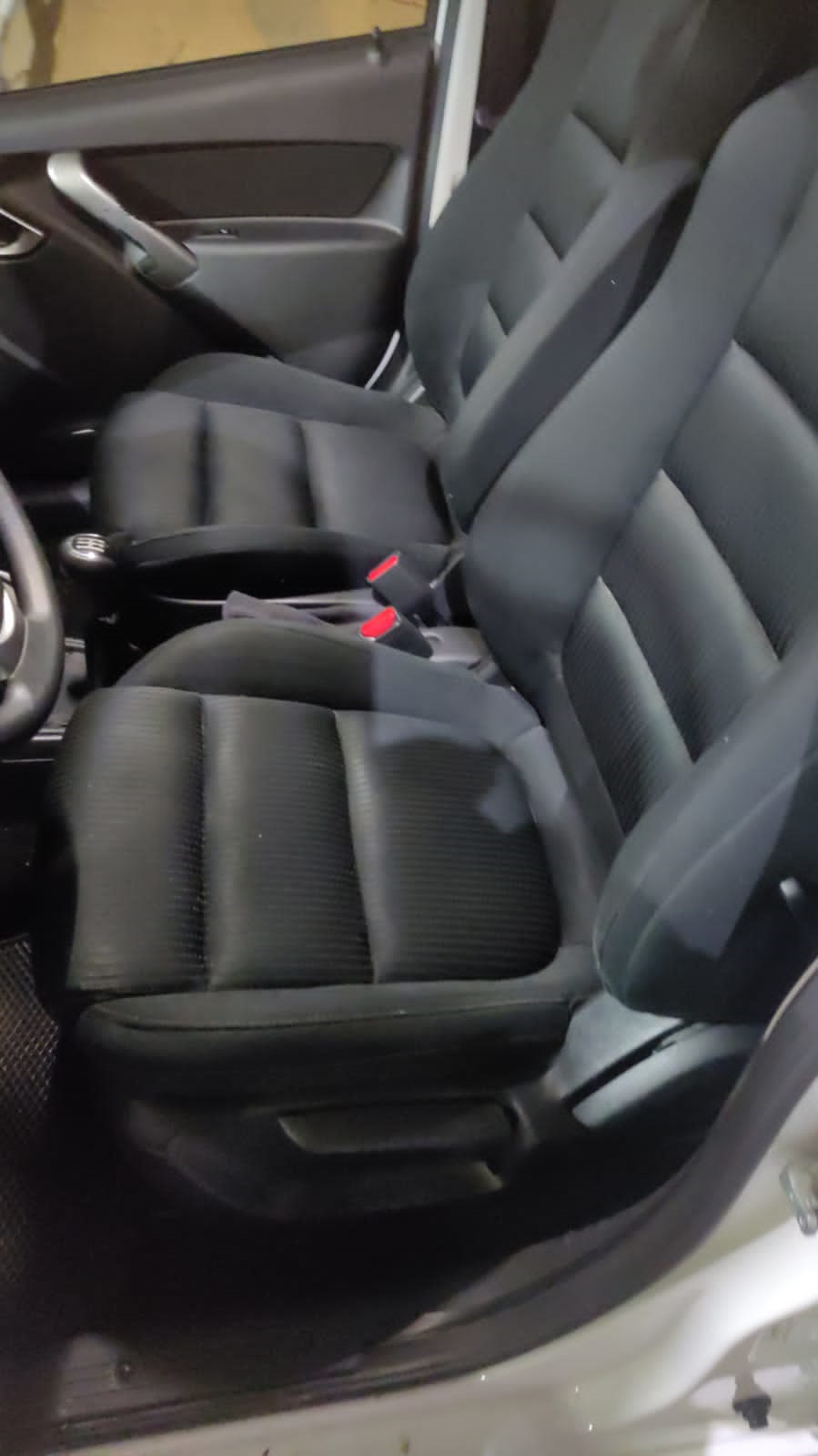

Всех приветствую!
Давно хотел заменить штатные сиденья.
Первая причина — Отсутствие боковой поддержки.
Вторая причина — При поездке на дальние расстояния очень сильно устаёт спина, регулировка спинки не помогает.
Третья причина — Отсутствие поясничного подпора.
Четвёртая причина — Жёсткий подголовник.

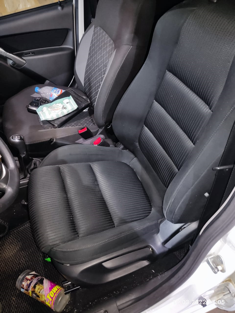

Из-за этого раздумывал о замене сидений и на авито подвернулся отличный вариант от Mazda 6gj 2018 года, 30.000 пробег.
Установка сидений не затрачивает много сил, снял штатные сиденья, померил сиденья от Mazda по ширине идеально, салазки длиннее примерно на 5 см, не стал нечего резать, сделал одинаковый отступ сзади и спереди, просверлил отверстия в салазках, поставил сиденья в штатные места.
Что мы имеем в итоге — Отличный вид, удобство, увеличиная боковая поддержка, Airbag в сиденьях, подушка сиденья анатомической формы и длиннее стандартной, высокий лифт, комфортные подголовники, сзади стало больше место . Ещё для удобства можно положить шайбы под задание крепления, Разница ощутима сразу!

Как запитал новые сиденья? Все регулировки работают, подогрев?
Все регулировки работают! Честно до сих пор не подключил подогрев😹

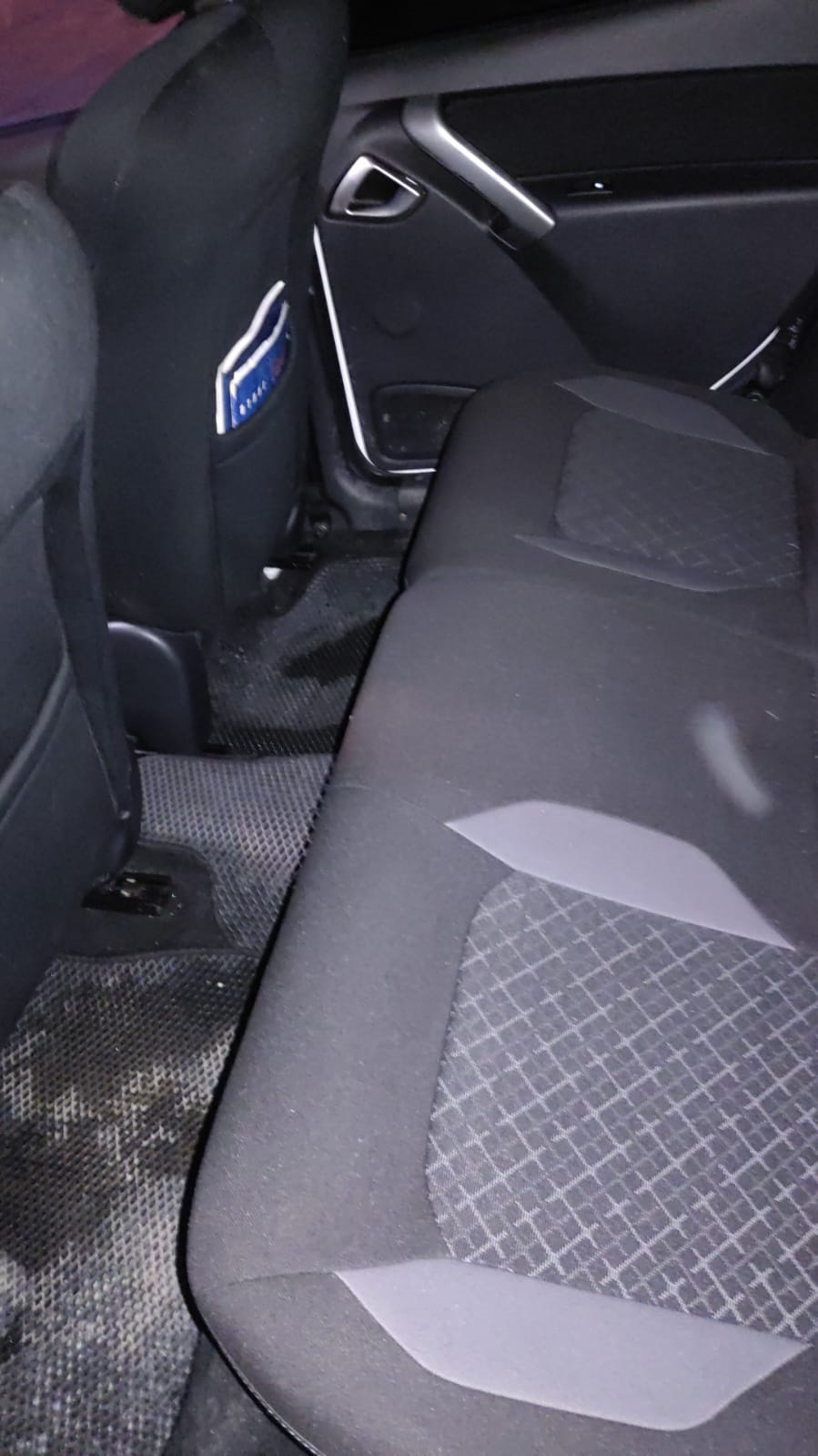

Понял, а сколько см между сидениями не помните? Хотел сразу определить встанет подлокотник обратно или нет.
Место стало меньше

Да, мы в троем ехали нормально! Одно сиденье багажник другое на задний диван

Сиденья мазды в низком положении, на много выше заводских?
Они ниже! У них больше ход вверх и вниз чем у заводских.
Подогрев как реализован? На этих сиденьях он ступенчатый как я понимаю
Без понятия!
А сидишь также по центру относительно оси руля или смещение есть? От Солярисов сиденья в Гранте просто смещены на сантиметры к центру оси машины
Сидишь ровно по центру оси! Они лучше подходят чем от Соляриса и они удобнее!

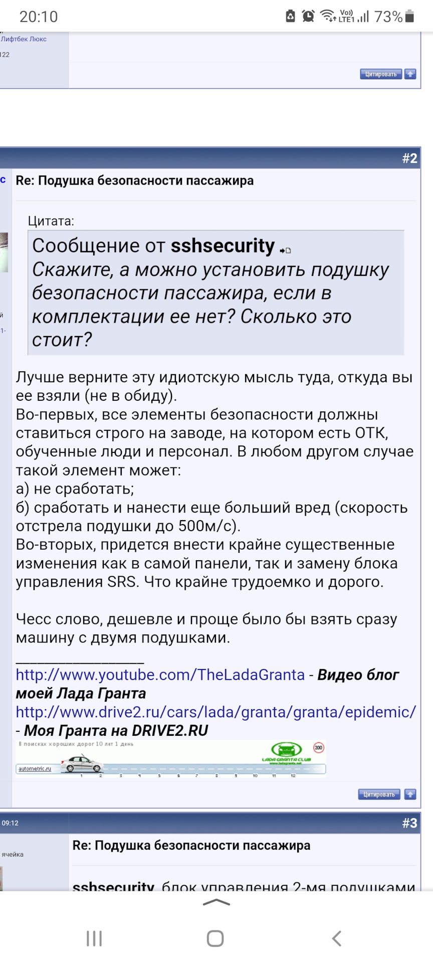

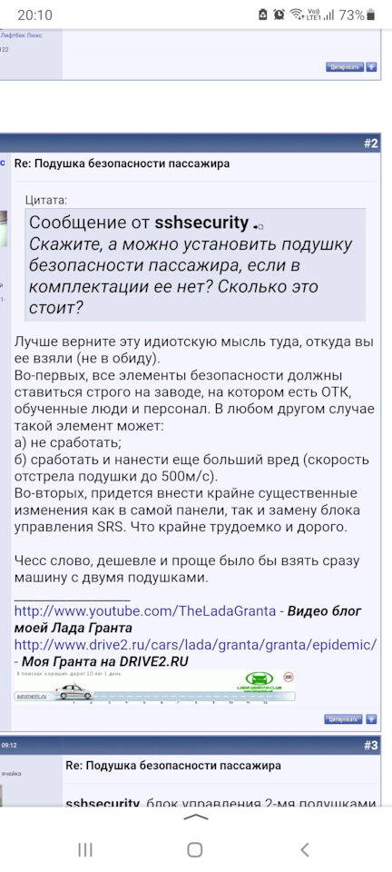

Хм, поясничного упора тоже нет. Но в закладки сохранил. А эйрбэги как подключил?
Поясничный подпор есть посмотри внимательно. Airbag буду подключать у электрика, я думаю что он подключит к блоку управления подушками.
Там не всё так просто, как кажется на первый взгляд.
Почему?
www.drive2.ru/l/579204034888466506/
VladlenGulov55
Почему?
Датчики в боковые стойки, натяжители с миропатронами, блок должен управлять всеми этими подушками, а не одной или двумя. Не стоит вообще к ним лезть в домашних условиях. Стрельнут греха не оберешься
Я буду у электрика устанавливать
Понятно, что не у моториста. Он даст гарантию, что они сработают? Выдаст сертификат? Такие вещи завод должен ставить
VladlenGulov55
Спасибо! Не буду устанавливать.
А крепление такийже
Или надо варить
Крепление такие-же, нечего варить не надо
