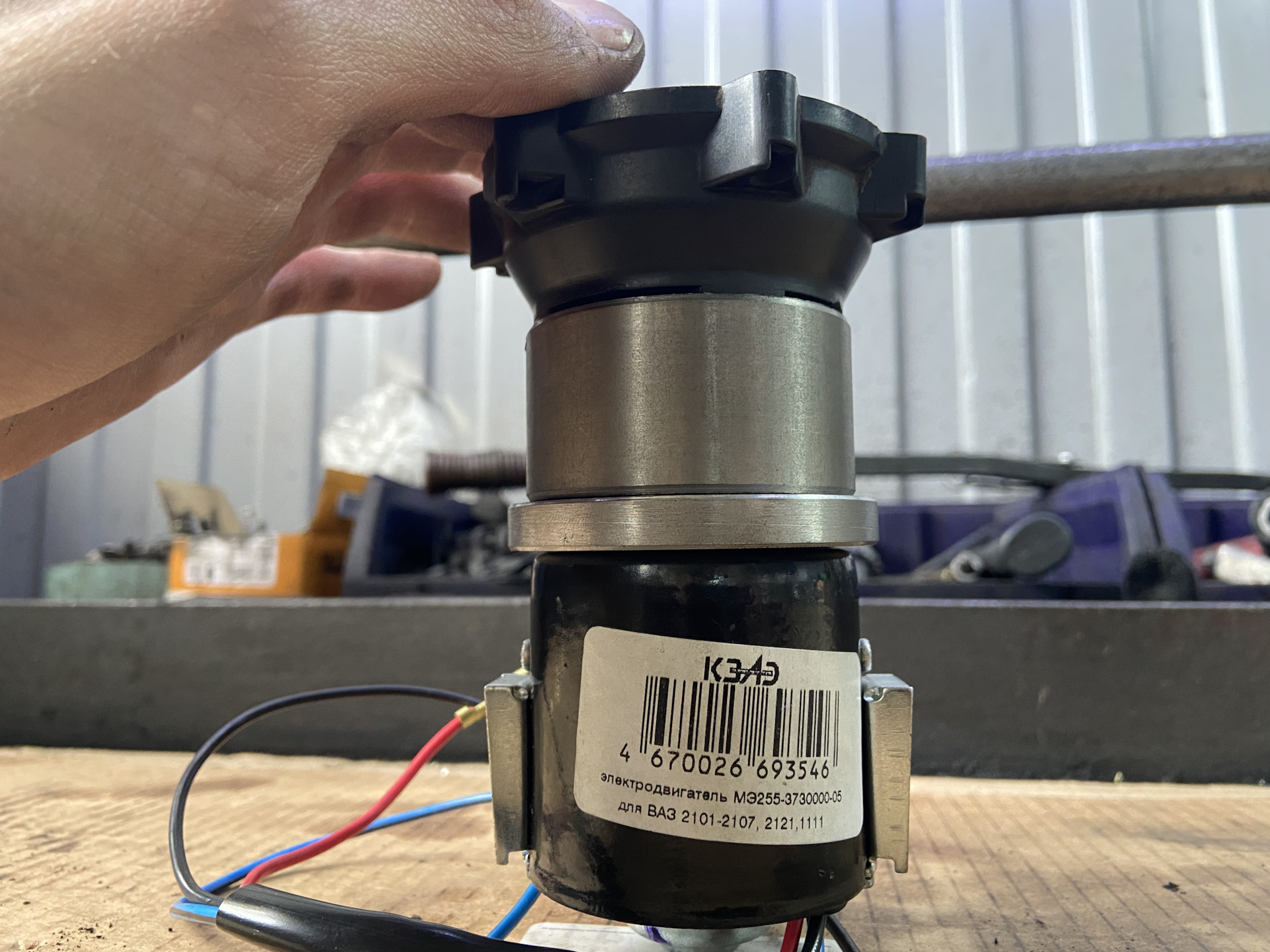

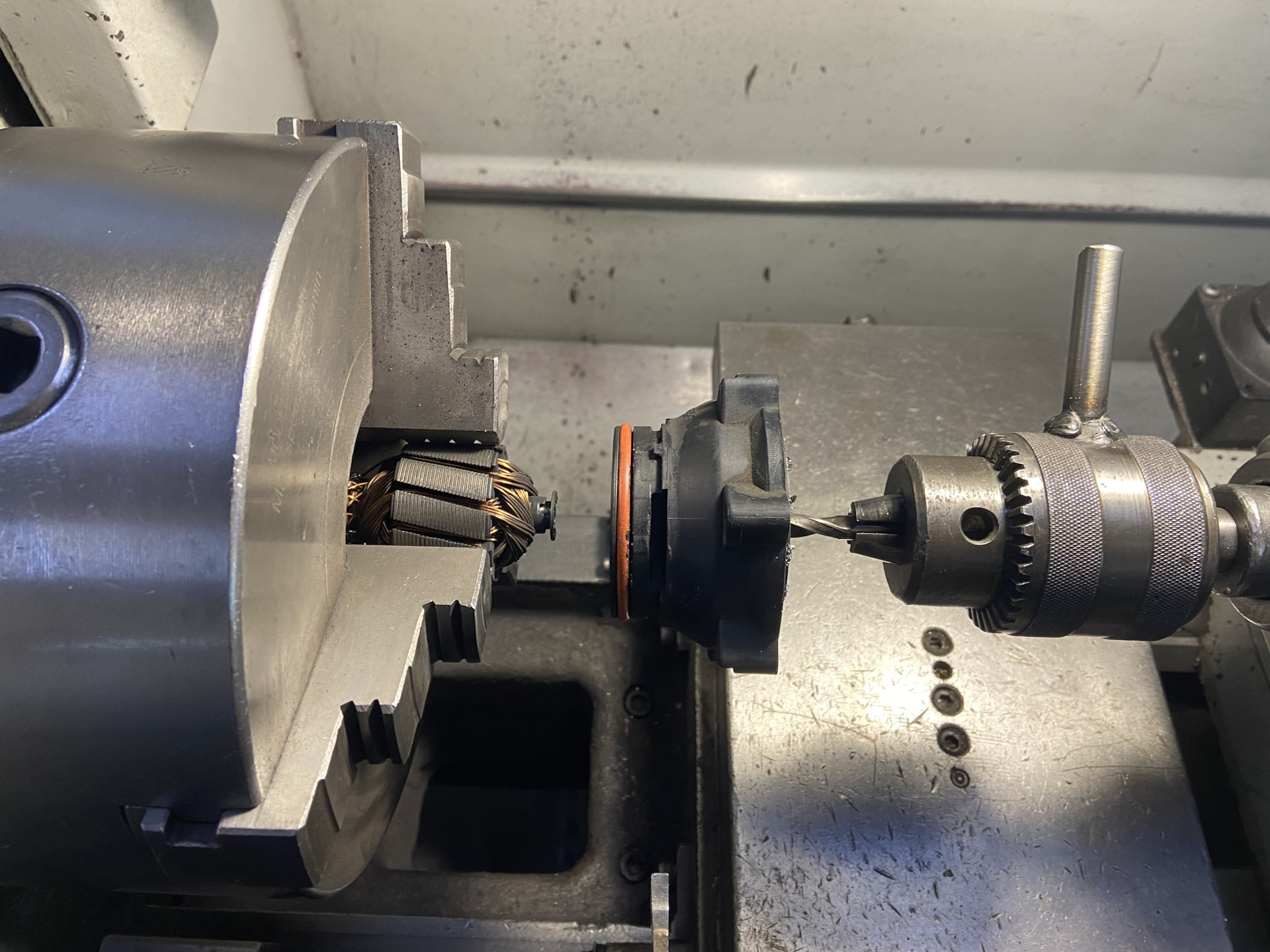

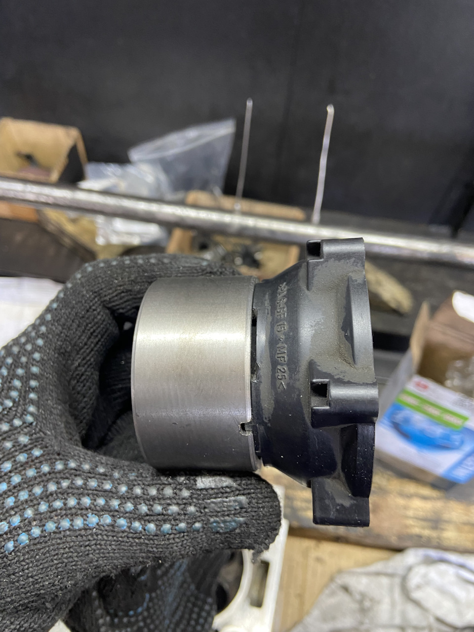

Сломалась у меня помпа в прошлом году на интеркуллер, ее производительность была 850л/ч заявленная, но любая поломка ведет к тюнингу, новую бош на 1200 л/ч покупать не стал так как не оправданно дорого.
купил на авито за 2000 руб помпу от ренджа, выкинул с нее одноразовый моторчик, и переделал на советский МЭ-255 от ваз 2107 с печки. моторчик купил за 1290 руб. итого мне вышла помпа 3290 руб и имеет она теперь три подшипника на оси, а не 2 как в стоке + она без сальников.
Запчасти на фото: 4670026

правилом хорошего тона была бы пружинная муфта, подшипники будут по дольше жить и с центровкой нет проблем
А как посадили лопатки помпы на вал моторчика?
Как и с завода, с натягом 0.002
