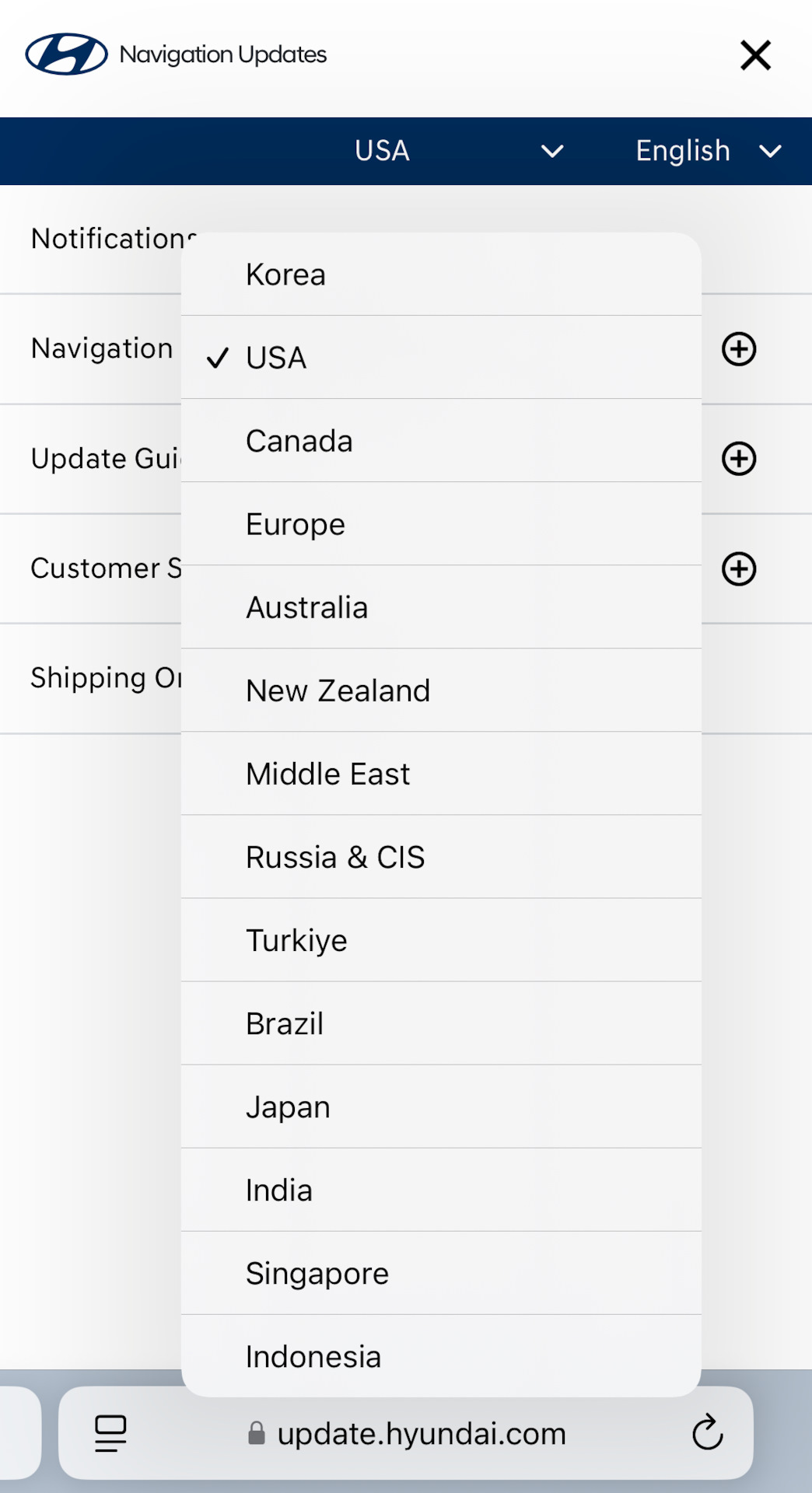

Ссылка на официальный сайт для скачивания прошивки: Жми сюда
Кстати, на этом сайте есть и возможность выбора региона, т.е. можно скачать прошивки и на те ГУ, что ставят на 7-е поколение Элантр в РФ.
На данной странице нужно выбрать поколение ГУ. Gen1 или Gen2V. И перейти на страницу загрузки прошивок для моделей Хендэ.
Затем, выбрать и скачать ту, что отличается от установленной в ГУ только последними двумя наборами цифр (Версия.Дата). И далее действуя по инструкции что находится на странице скачивания прозвести скачивание и загрузку новой версии прошивки в свое ГУ.

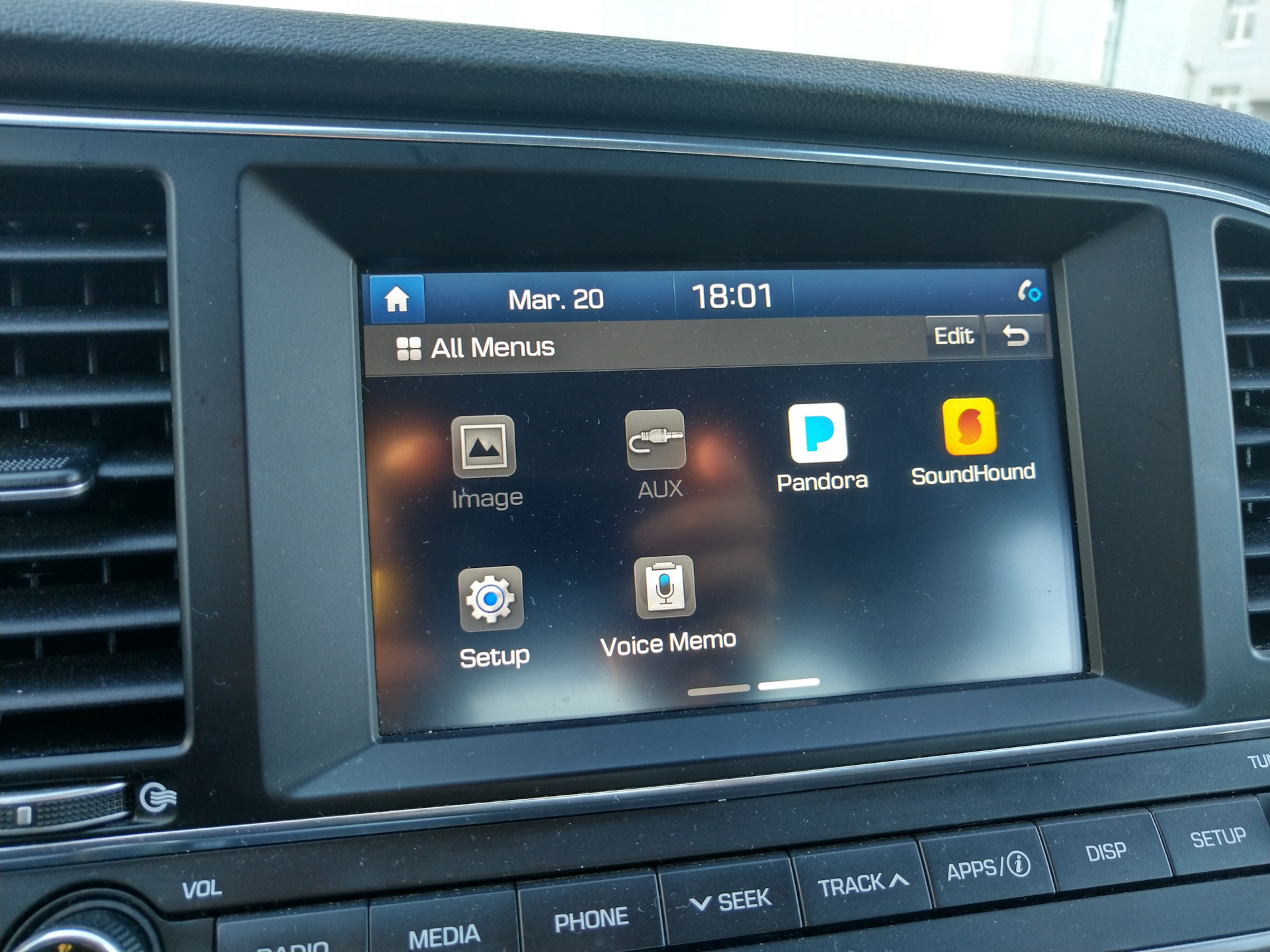

По результату обновления прошивки, в ГУ появились дополнительные приложения, такие как Advanced и Voice Memo.
Появилась возможность настройки кнопки MODE, той что на рулевом колесе.
Добавилась дополнительные настройки звука, в том числе и громкости мелодии вызова, она если я правильно понял, тоже поменялась, на стандартную мелодию из рекламы Хендэ. А еще настройки AndroidAuto и AppleCarplay.

Выбрал для свое региона. Показывает обновление карт и ПО навигатора, ну да ладно. Но при просмотре списка моделей для которых доступна загрузка в графе SW version, да же близко не похожее на ПО прошивки моей модели, ADPE.RUS…
Это значит что для этой версии ПО обновления пока нет.
у меня так же adpe.rus.
Увы для нас нет обновления.
печально, но пофиг)
DemAlex1
Для вас это для кого? Вашей модели?
Для региона
