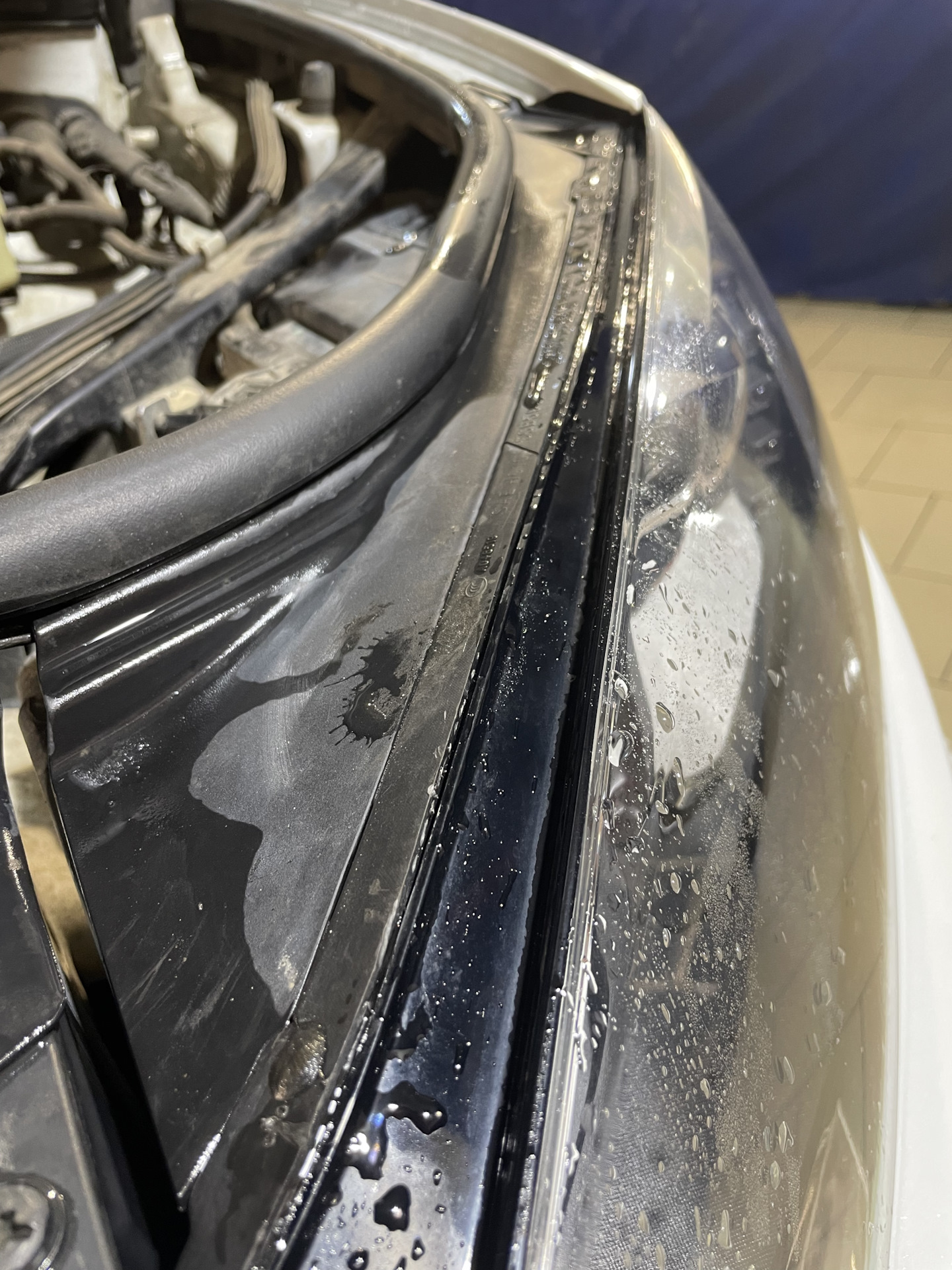

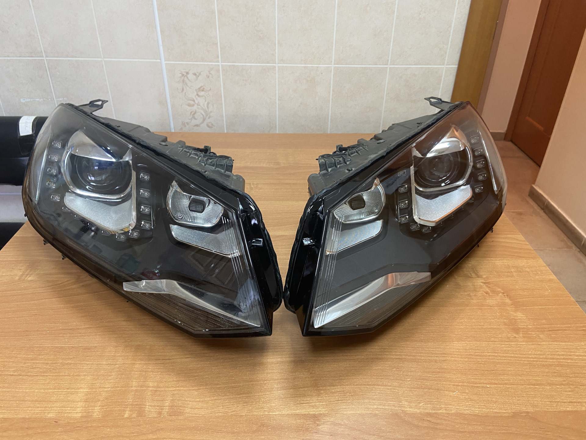

Я пошёл по наименее популярному пути — решил восстановить свою родную оптику. В основном все советовали заменить ксенон на led. Отказался от этого решения в пользу ксенона.
Фары были разобраны, вычищены изнутри, аккуратно очищены линзы и отражатели. Они были в отличном состоянии, ничего не выгорело и не помутнело. Мастер сказал, что портятся они из-за установки дешёвых ксеноновых ламп. Очень много видел статей где экономичные хозяева Туров заказывают лампы за 1,5 — 2 т.руб. на Алишке. Оказывается для линзы это приговор. Моя машина таких ламп не видела.
Я, как уже писал, купил Philips Xenon WhiteVision LED effect (арт. 42403WHV2C1) 11670 руб. за пару. Конечно это цена до подорожания, сейчас они стоят 17000. Успел).

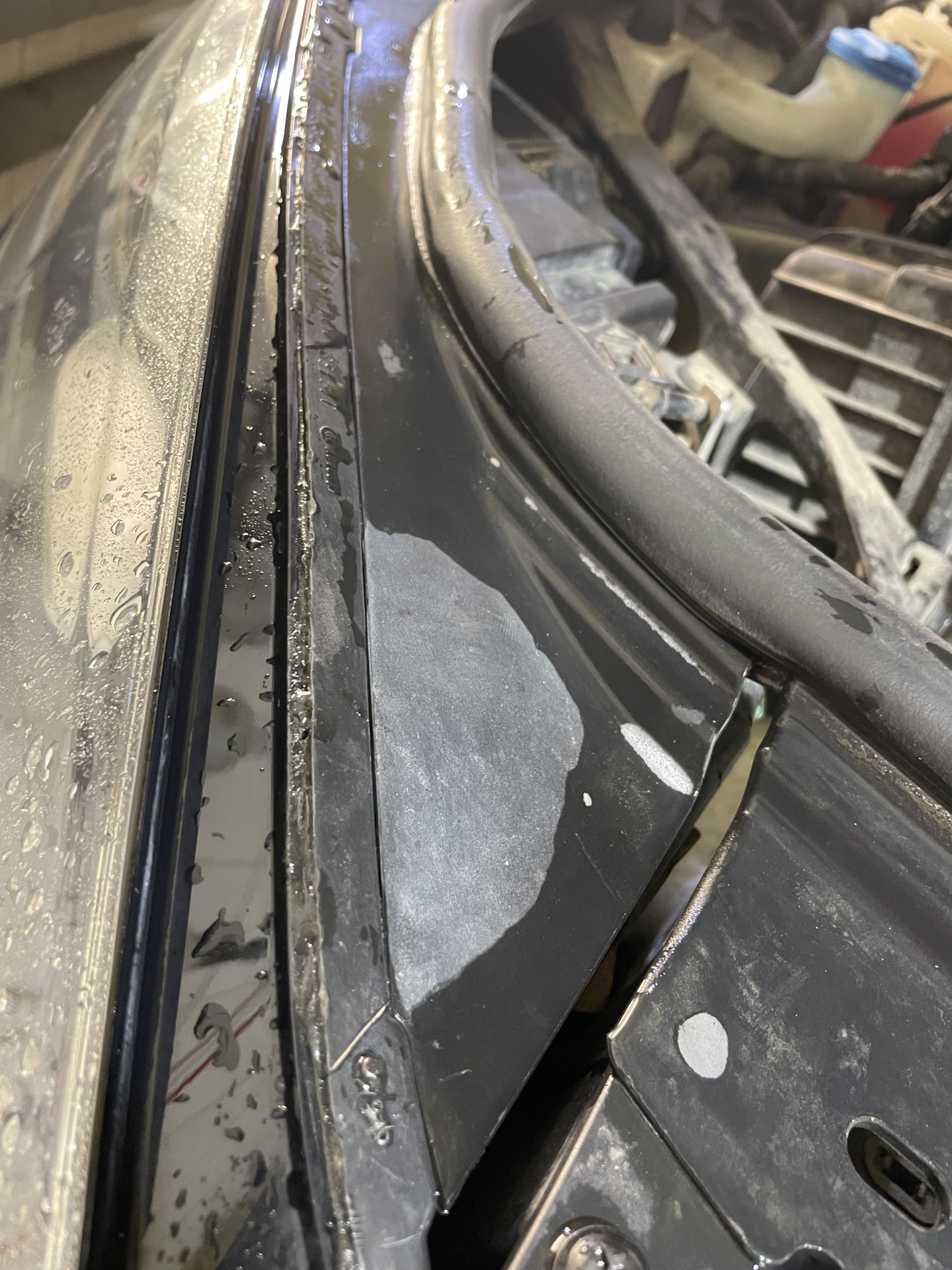

Стекла фар я решил заменить. Восстановить старые было не реально — множественный пескоструй и задиры от ДТП на левой фаре. Полировка, к сожалению, была бессильна. Новые стёкла обошлись в 10000 х 2=20000 руб. Через три дня после покупки цена повысилась в два (!) раза — 40000, сейчас выровнялась на отметке 15000 за штуку. Опять же успел) Маркировка полностью соответствует моим старым, визуально идентичны — не подделка и не аналог.
За работу взяли 8000 руб.
Дополнительно заменил все крышки фар — разломаны все кронштейны и рассохся уплотнитель. Сейчас я точно уверен, что запотевание было из-за них.

Результатом в целом доволен. Лампы супер — очень похоже на LED, но нет утомляемости. Всё таки ксенон мне нравится пожалуй больше. Граница левой фары стала четкой. Ну и самое главное — сила света увеличилась в 4,5 раза по правой фаре и в 5,5 раз по левой. По каждой фаре 46 килолюкс. Не удержался и попросил сделать замер на старой оригинальной лампе Osram — проучилось 32 килолюкс. Определенно они подустали, но я их оставлю в качестве резерва.

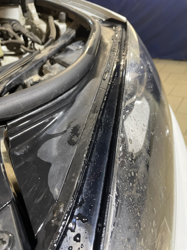

Соответственно в трассовом режиме не хочется опять повредить стёкла фар. Короче, сразу как фары были готовы, забронировал их самозатягивающейся плёнкой. Бронирую всегда в одном месте. Так совпало, что это соседний бокс с ремонтом фар:)
Затянули плёнкой, попросили 5000 руб.

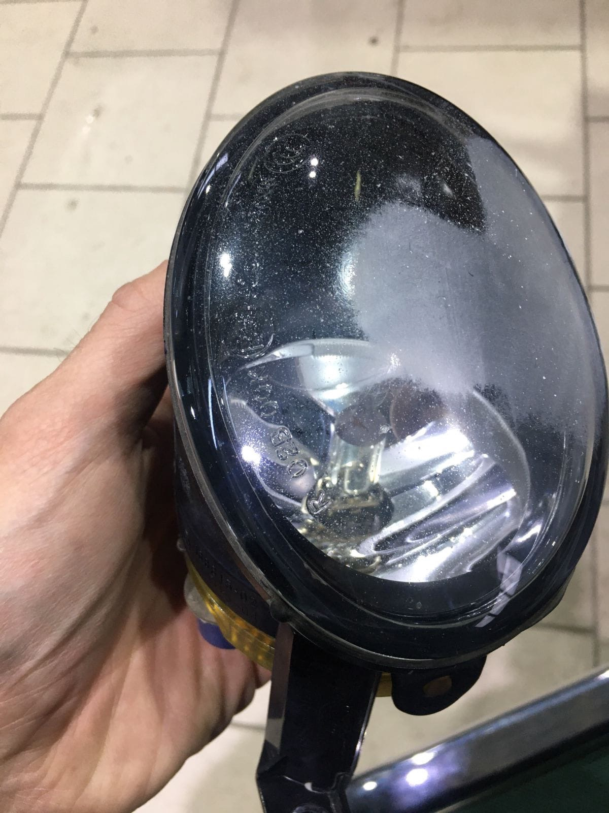

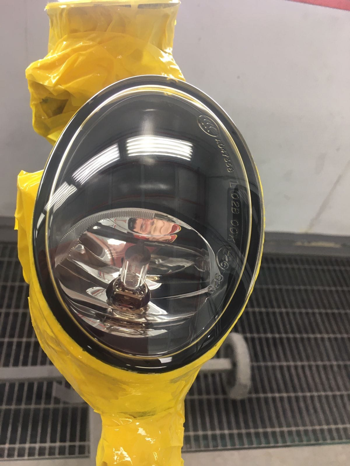

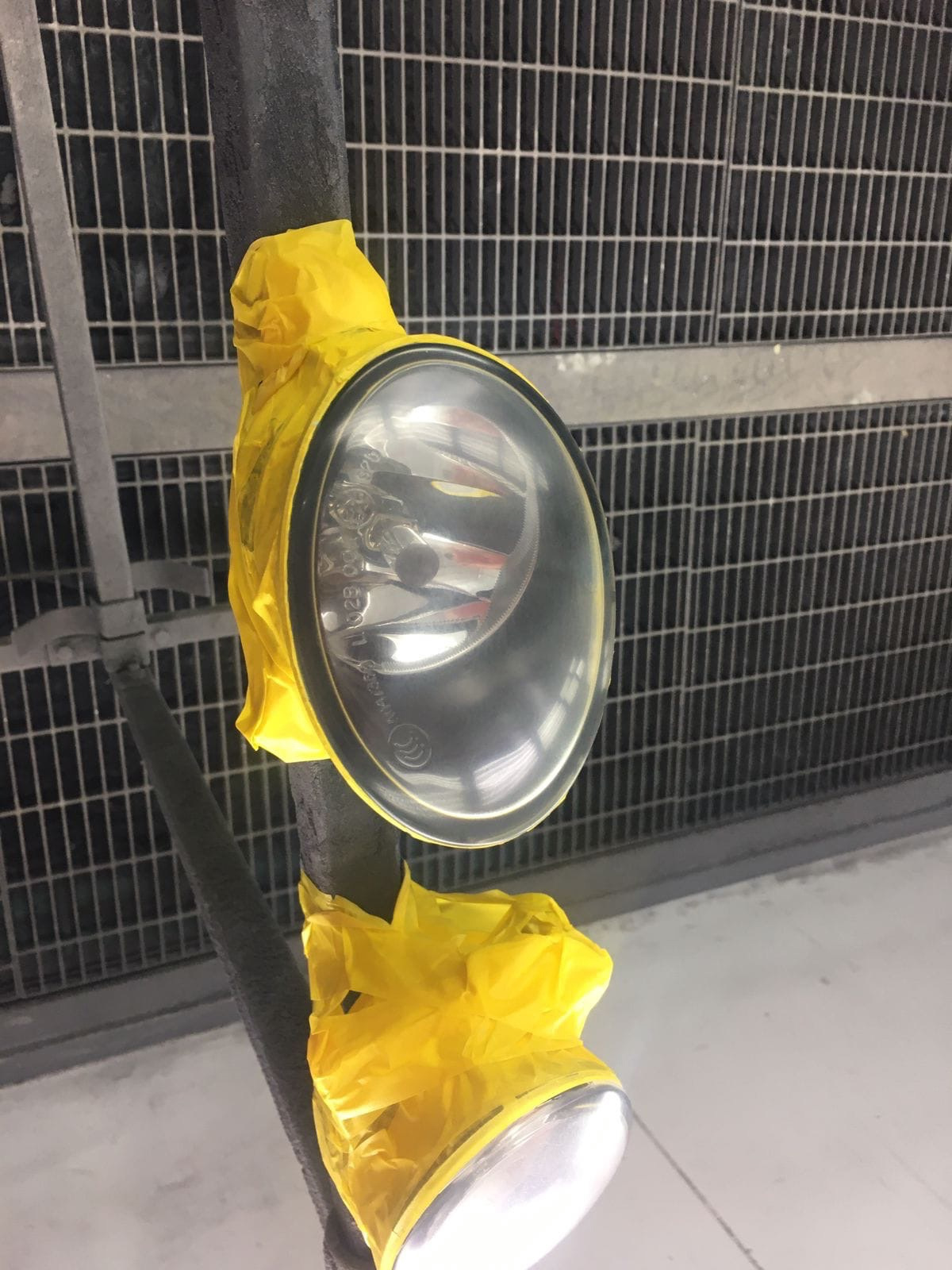

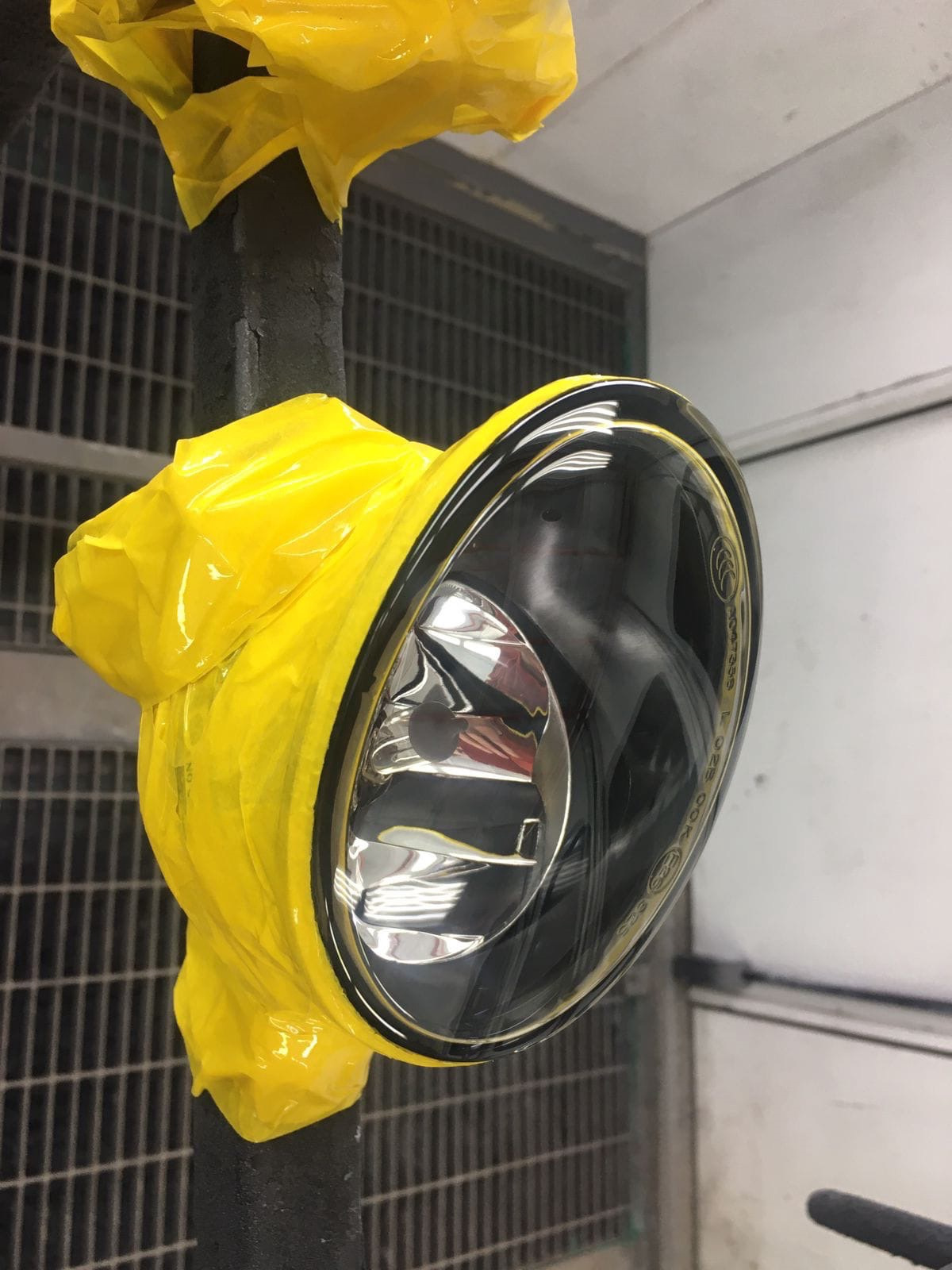

Да и стекла можно не менять если на них нет трещин!
Все сколы элементарно убираются наждаком крупным потом перешлифовываются! И отдаются хорошему моляру, моляр лачит их хорошим лаком тип HS или Керамикой с пластафиксом спец грунтом для пластика что бы было всё пофеншую! и потом просто заклеиваешь их полиуретановой плёнкой и уваля=))
Стёкла уже было не спасти, слишком много повреждений и все в зоне света
Если нет трещин и прям мощнейших царапин и задиров то всё делается красиво=)) вот делал ПТФ!

Красиво! Хотя с ПТФ я бы точно заморачиваться бы не стал — цена вопроса 1200 за новую.
А покатался я с фарами прилично. Везде сказали что перспективы так себе. Много крупных сколов, микротрещин, задиров. Плюс из-за неплотных задних крышек был мусор внутри. Раз их надо снимать, я принял решение заменить
Фары вскрыли конечно очень вандально=) мастеров надо было получше поискать!
Возможно, но всё загерметили и уплотнили хорошо. К сожалению, в Туле не разгонишься.
