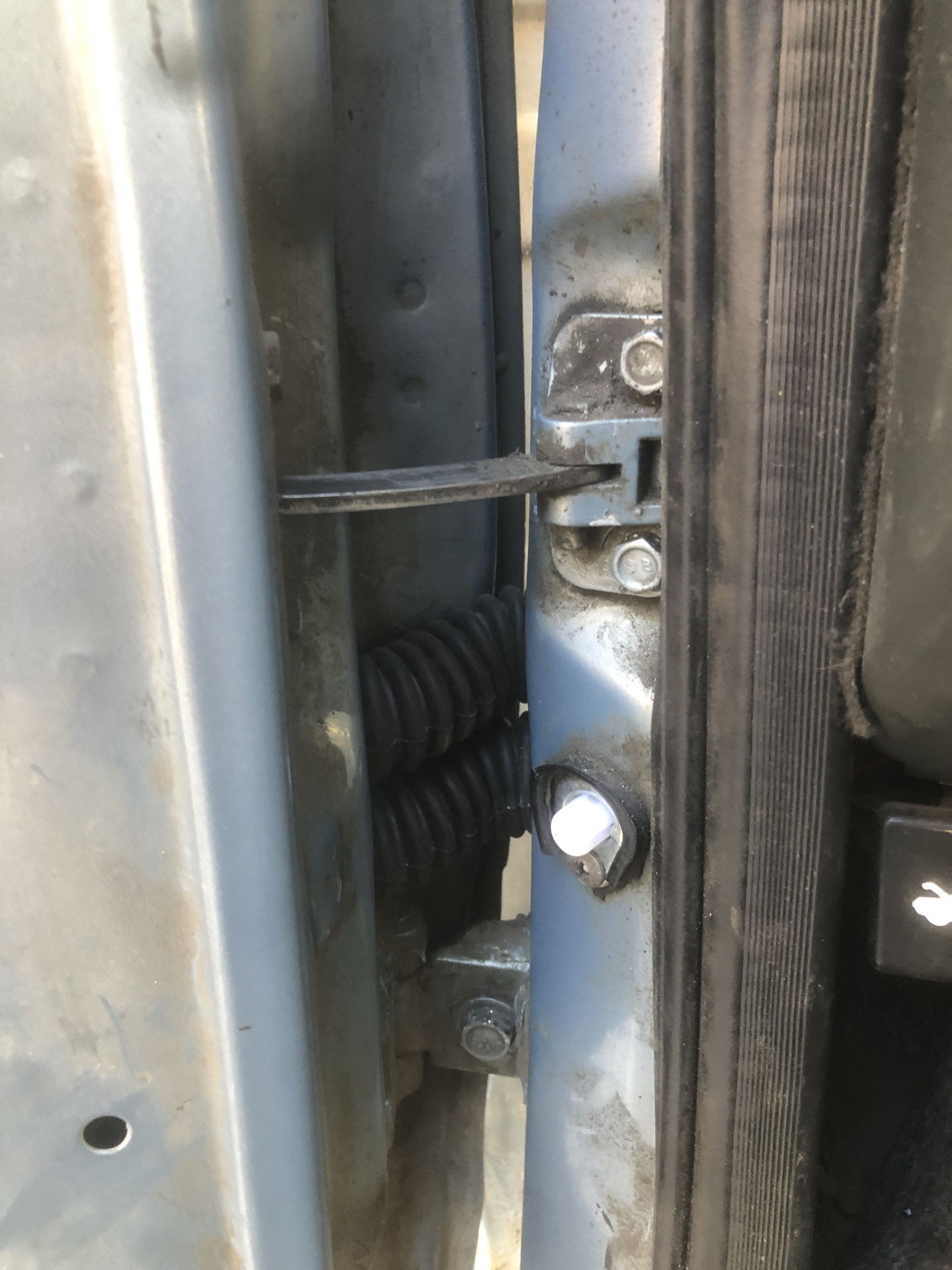

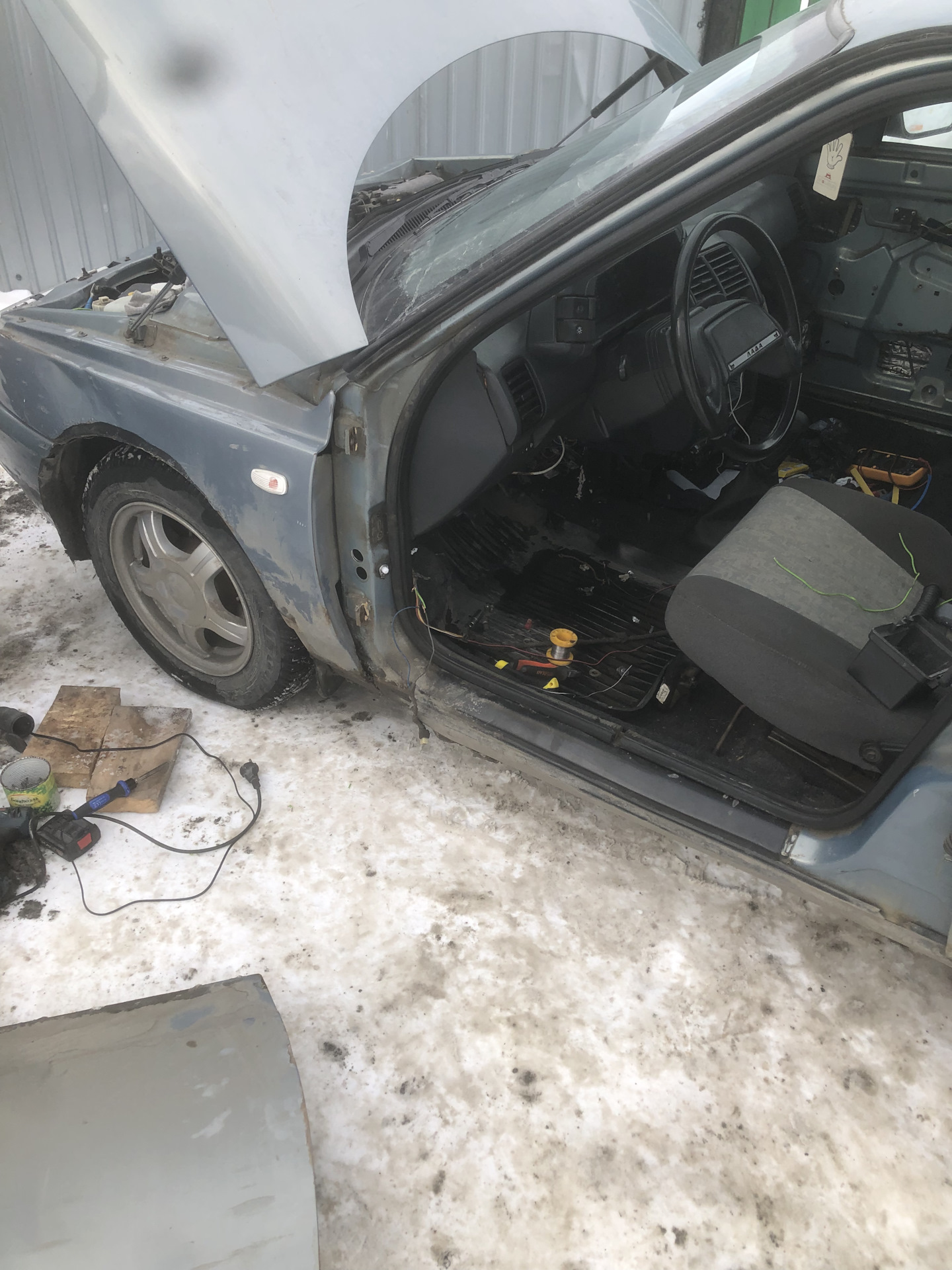

И так что успел сделать по машинке:

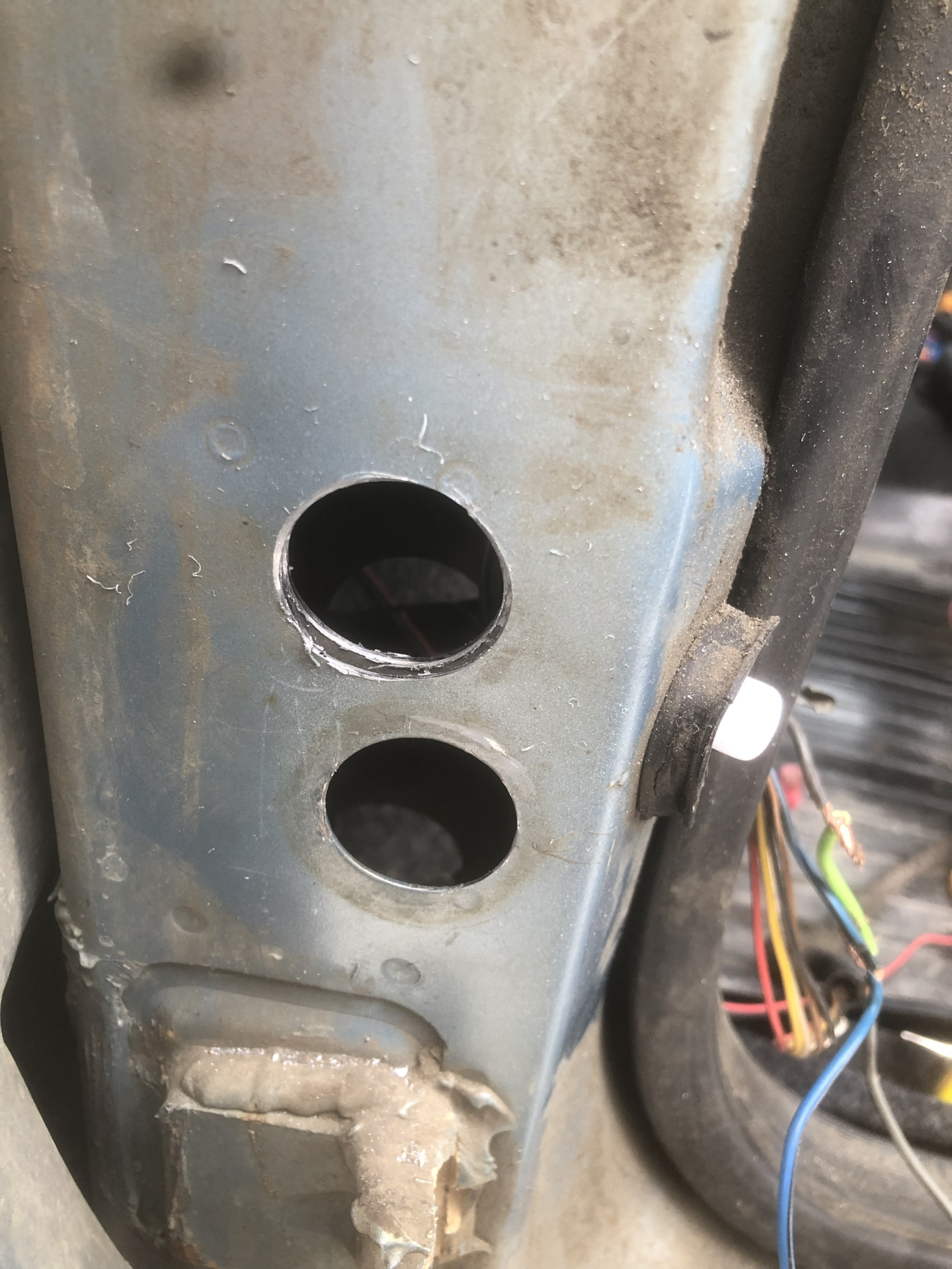

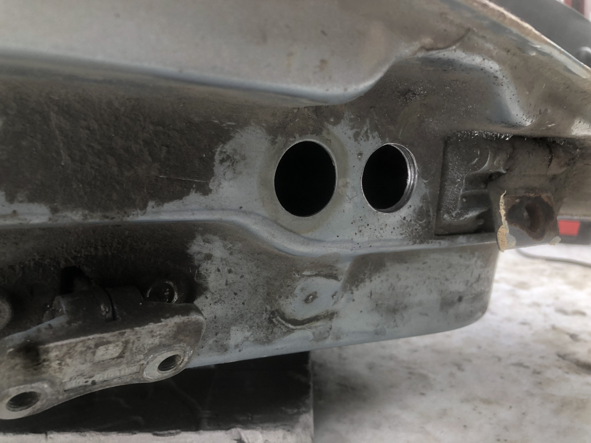

1) Новые отверстия под гофру где ляжет управление зеркалами. Акустические лягут в заводскую гофру с свеклоподъёмником и замком. (Кстати сверху двери откинул идею сверлиться, усиление намного толще).
2) проложил все провода на музыку. Сила в штатное место (где и все остальные провода из под капота)
3) прикуриватель по заводу и встанет в штатное место — в бороду

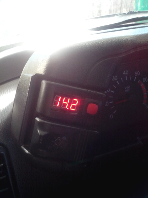

4) в квадратик на панельке (рядом с блоком управления печкой) запилен вольтметр и вклеен. Провода уже протянуты вместе с рца, подключу когда усил будет в багажнике.

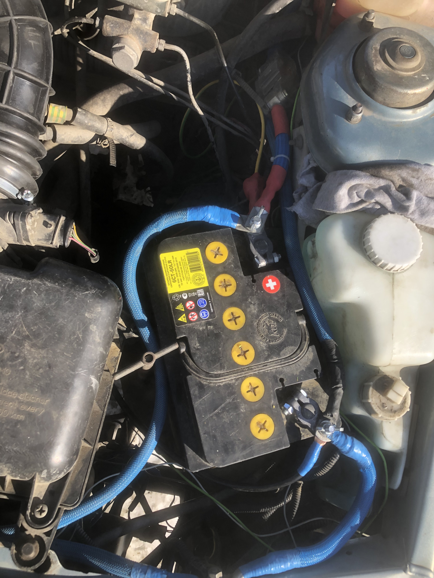

5) дубляж с 2109 переехал под капот в 10. Все в голубой змее. Даже то что не было в ней. Дубляж пришлось поменять местами, плюс не дотягивался, в итоге он стал минусом на кузов. И с кузова кг50 на акб.

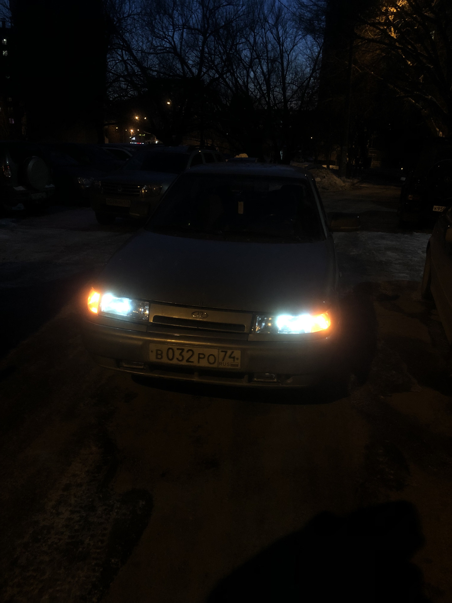

6) американки с кнопки в салоне. Пока гаишники идут к тебе, с кнопки выключил, оставил только свет. Шикарная штучка, выглядет космос, единственное запитано от толстого (8кв) плюса и нужно не забывать выключать их (работают и без зажигания).
7) противотуманки запитаны к реле задних, включаются вместе с задними, правда по заводу они работают после того как включишь ближний. Но думаю это не проблема.
8) много всяких мелочух по пути сделано, все пропаяно и доводится до человеческого состояния.

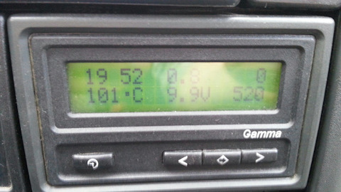

Осталось разобраться с чеком горящим и почему машина не читается. К линия (почти 12В) приведена к разьему. Что бортовик что читалки не берут машину вообще. Питание приходит. Вроде все в норме. Почти собран салон и борода. Жду коврики в машину, дверные карты допиливаются. И остается сменить мой стеклоподьемник (шумит сильно и медленно работает)

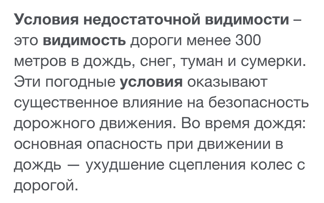

В ПДД прописано, что использовать задние противотуманные фонари можно только в условиях недостаточной видимости( туман, снег).
Когда едешь в темноте за машиной с включенными ЗПФ, глаза выгорают
К условиям недостаточной видимости относятся так же и сумерки. Значит ночью тоже можно использовать птф?
Сумерки не относятся. ПТФ можно использовать в более широком списке условий, а ЗПФ только в условиях недостаточной видимости.
П1.2
Ссылка есть, а не картинка?
www.pdd24.com
В пунтке 1.2 (общие положения) дается определение УНВ
Был не точен.
Сумерки всё же не самое тёмное время суток.ЗПФ будут выжигать глаза в тёмное время суток как самый яркий объект перед водителем.
